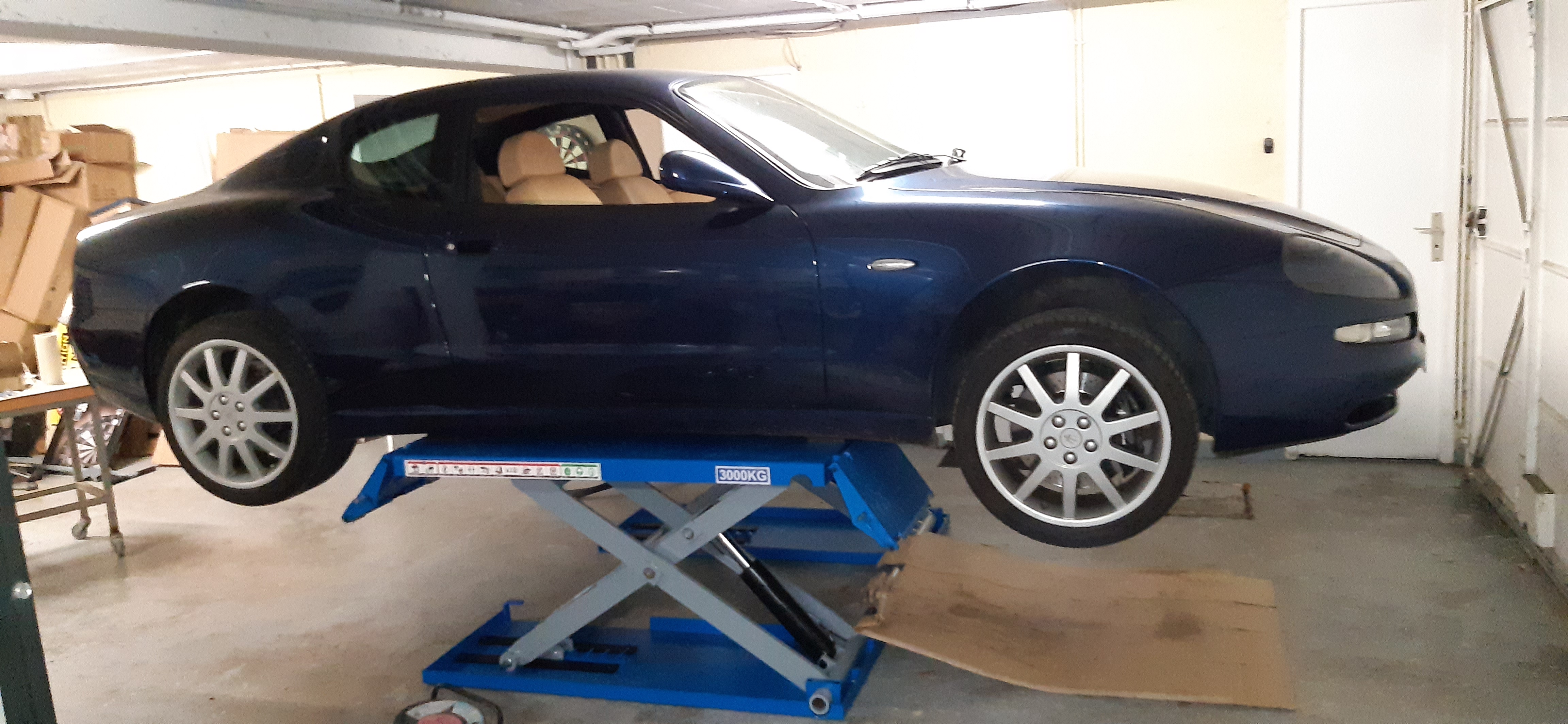

Aujourd'hui, afin d'inaugurer mon nouveau joujou élévateur
, j'ai décidé de faire la vidange du pont et de la boite auto. L'accès est top avec cet engin...

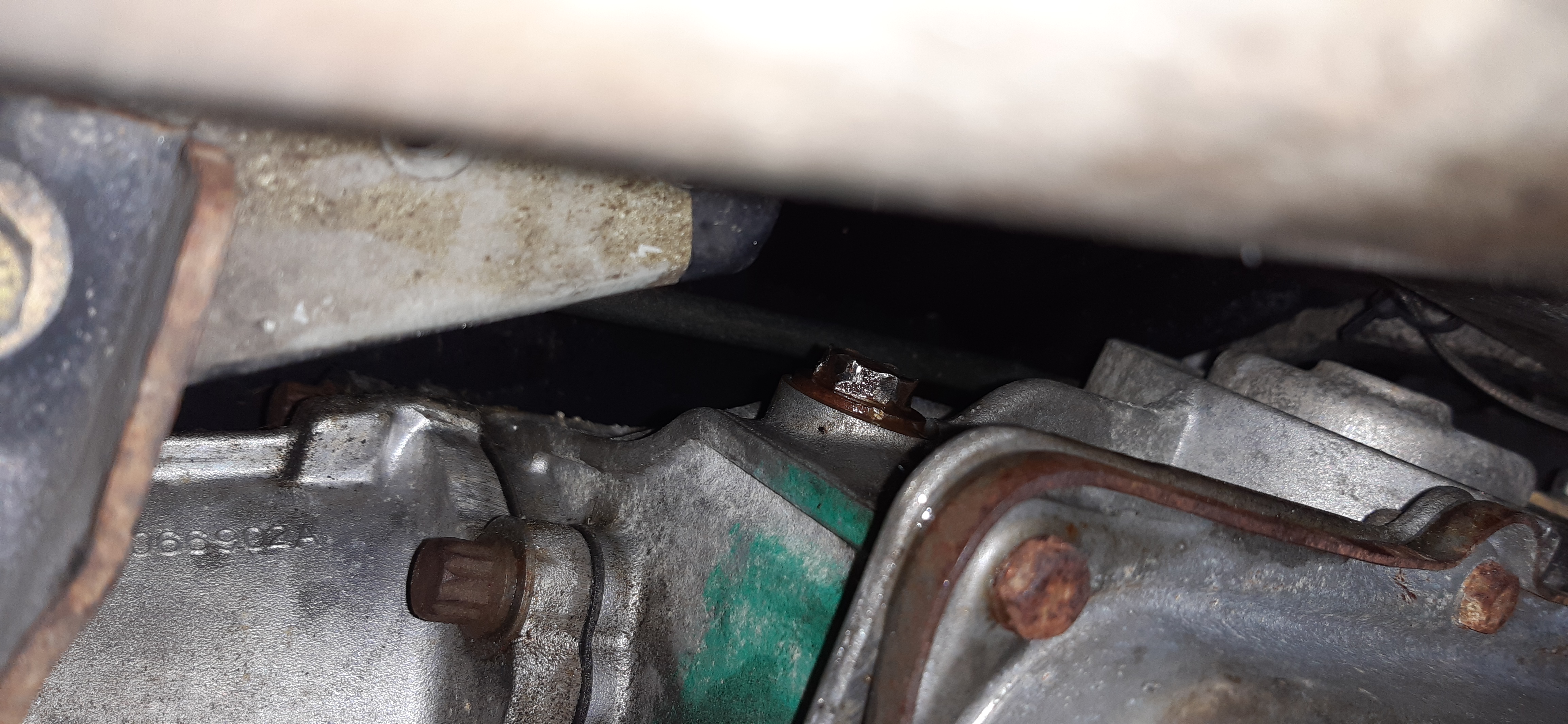

Par contre, je galère sur la boite, malgré le tuto de gemini (encore lui !
) http://www.maseratitude.com/viewtopic.p ... 5&p=172370, car je n'arrive pas à dévisser le bouchon de remplissage qui est rouillé bloqué et que j'ai du coup abimé.
Heureusement que je n'avais pas vidangé avant...
Si vous avez des idées d'outils pour le sortir, je suis preneur. Je l'ai bombardé de WD40 à plusieurs reprises. J'arrive à accrocher une douille à 6 pans de 16 dessus, mais pas la place de mettre un cliquet. C'est en essayant de le débloquer avec une clé plate à cliquet (12 pans) que je l'ai abimée. Je ne comprends pas si c'est une rondelle en acier qu'on voit sous la tête de la vis ou si c'est un épaulement de la tête de la vis. En tout cas, elle est bien rouillée, et je pense que la vis acier doit être corrodée dans le carter alu.

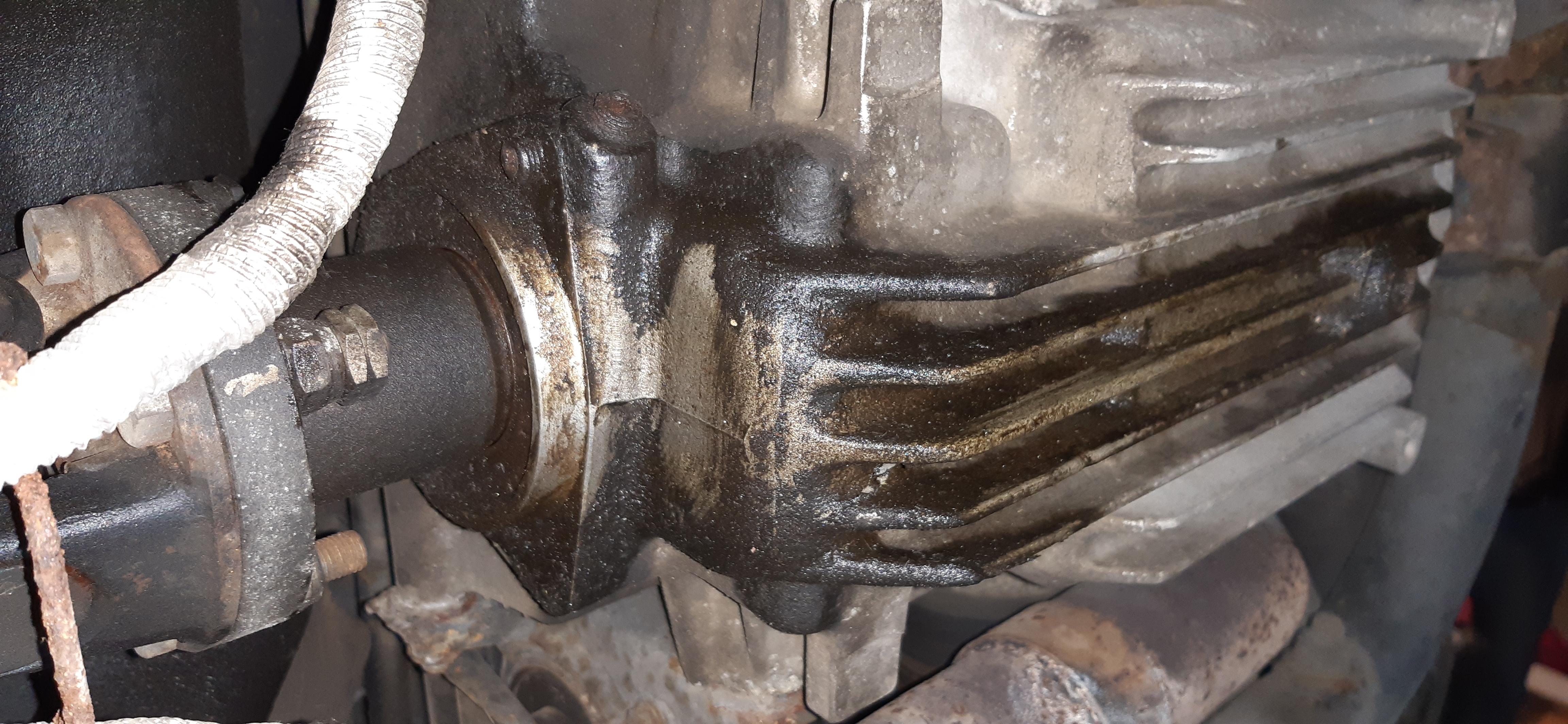

Maintenant que je peux passer facilement sous la diva, je vois plein de choses...
J'ai un suintement au niveau du joint spi d'entrée du pont (faible visiblement, je n'ai jamais eu de traces au sol), avez-vous déjà eu ce problème et l'avez-vous résolu ? Je n'ai rien trouvé à ce sujet sur le forum.
Je me pose également une question sur le palier intermédiaire de l'arbre de transmission. Est-il normal que j'arrive à faire bouger à la main l'arbre ou est-ce que cela veut dire que le silent bloc du palier est HS ? Je n'ai pas détecté de fissure dans le caoutchouc.
Re: 3200GTA blu nettuno d'olive78
Tu as chauffé?

Non, ça me paraissait risqué, il y a de l'huile et pas beaucoup de place...Konimino2 a écrit :Tu as chauffé?

Est-ce que vous avez déjà utilisé ce genre de douille pour écrous abimés ?
https://www.origine-pieces-auto.com/fr/ ... 19983.html
Sinon, je pensais aussi à un chauffage par induction de ce type, pour éviter d'utiliser la flamme dans une zone étriquée comme celle-ci :
https://www.amazon.fr/VEVOR-Chauffage-I ... atf_m&th=1

olive78 a écrit :Est-ce que vous avez déjà utilisé ce genre de douille pour écrous abimés ?
Le vevor est à 230 sur aliexpress. Je veux bien savoir ce que ça donne si tu l achetes. Quand on est coincé par un boulon, on passe des heures, des jours… Bon, j ai vu des mécanos qui tapent dessus comme des malades et ça vient, mais je n oserais jamais faire ça.

Si j'achète cet outil, je ferai bien sûr un retour
Pour l'instant, je suis un peu réticent à chauffer, il me semble comprendre que le bouchon a un joint caoutchouc entre la tête et le filetage, dans une gorge, vous confirmez ?
Je pense tenter de le faire tourner au burin en prenant quasi-tangentiellement sur l'épaulement.

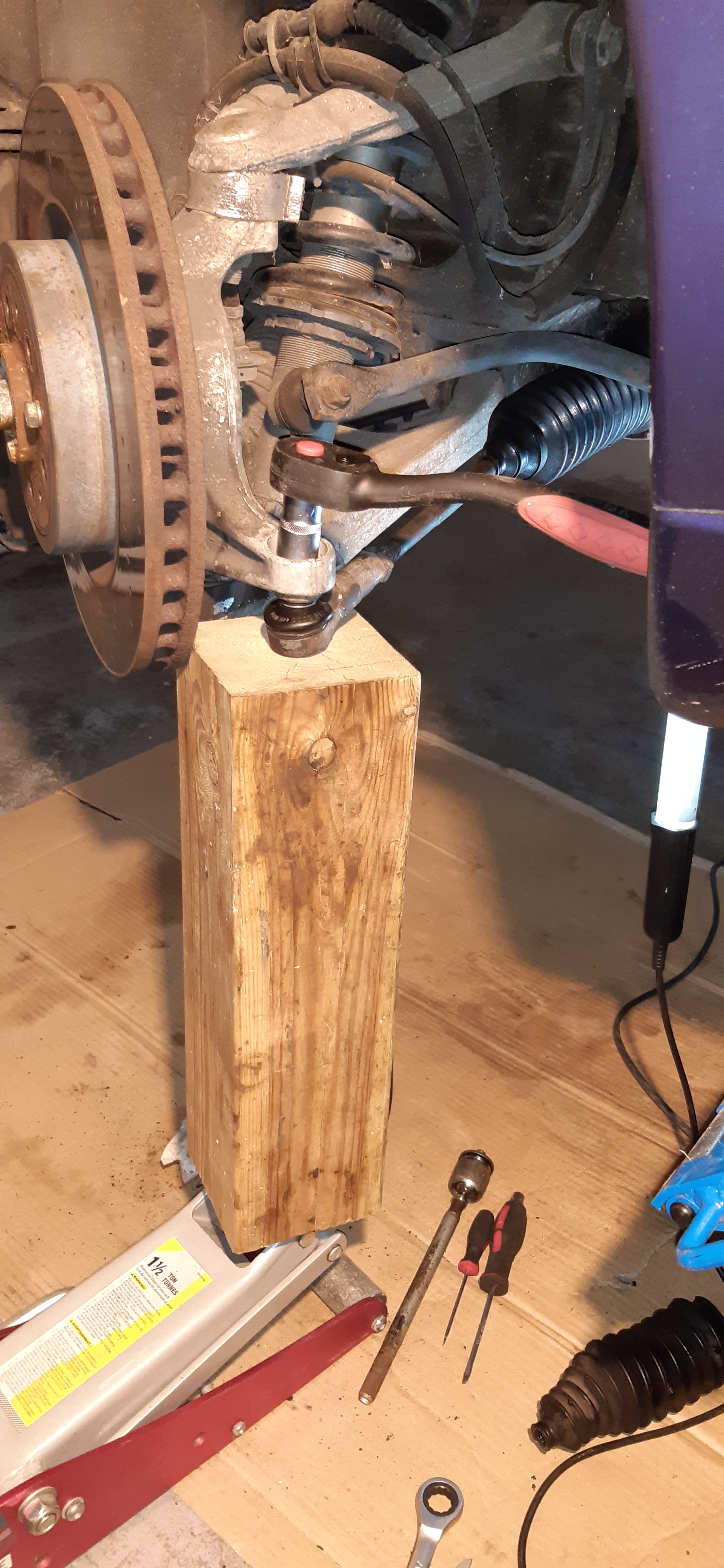

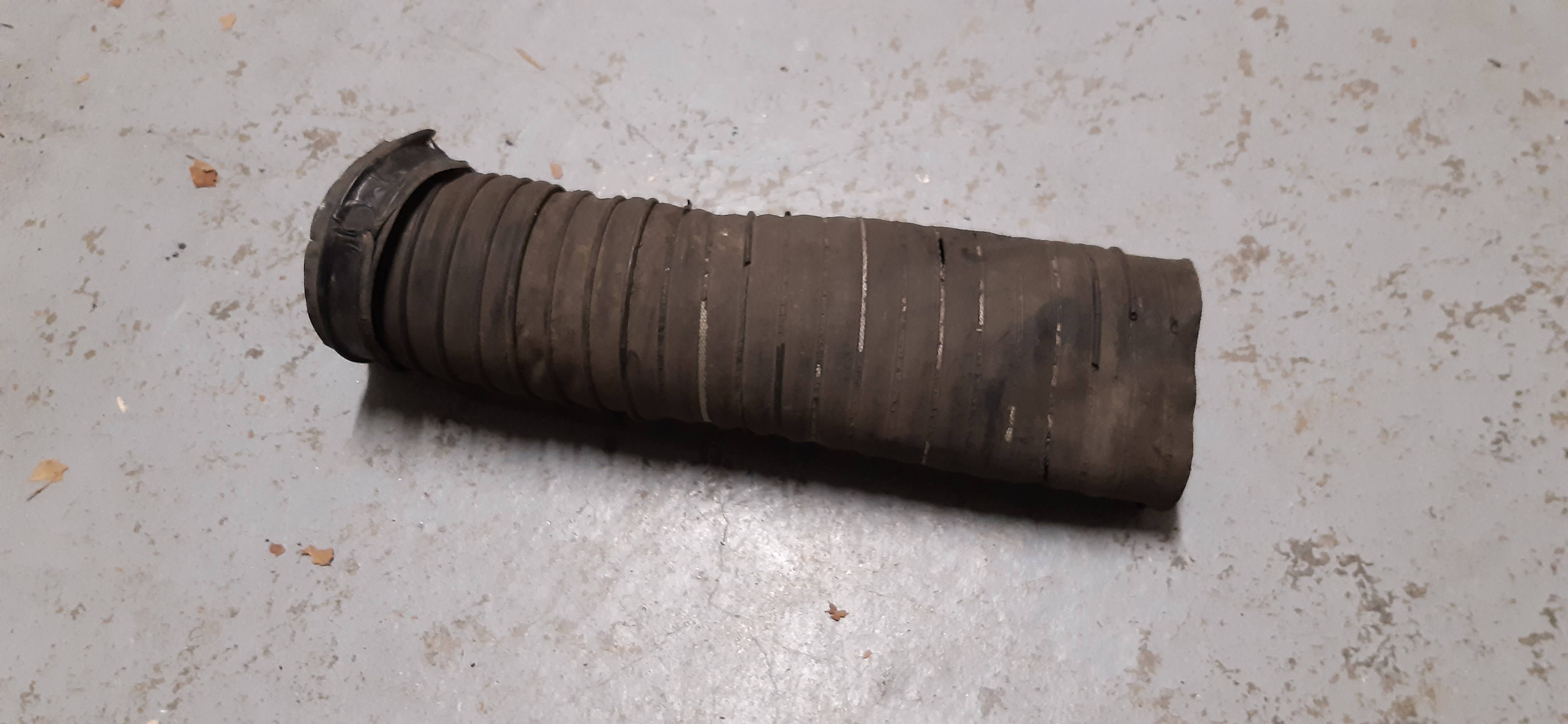

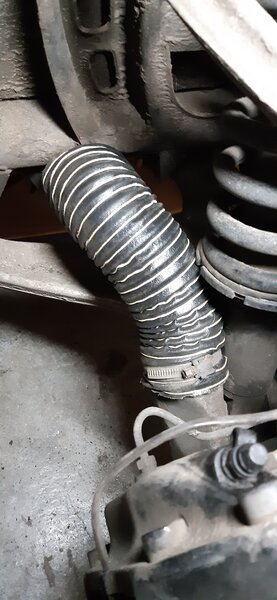

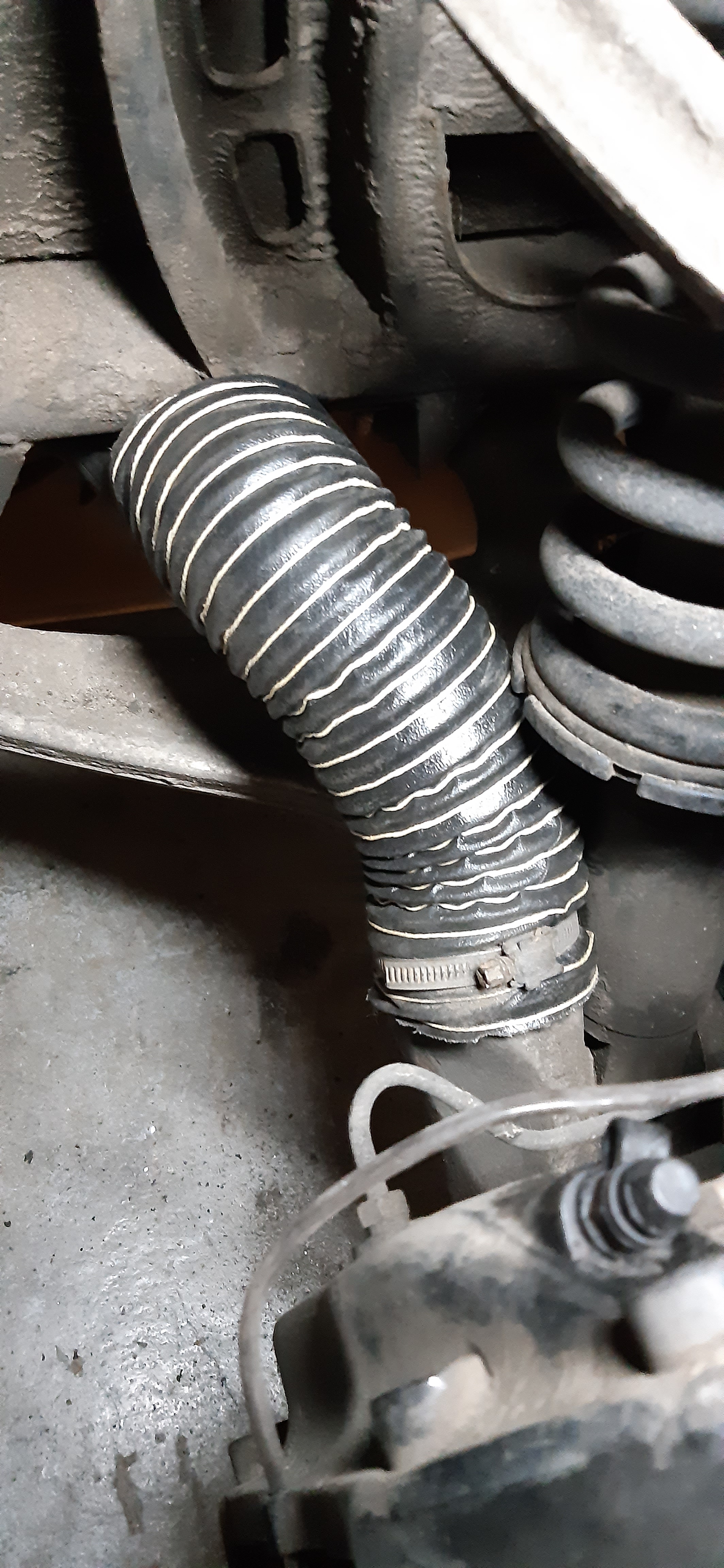

Les petits travaux du week-end : remplacement de la gaine de refroidissement du disque avant gauche, commandée chez GT2i, ici : https://www.gt2i.com/fr/gaines-de-venti ... metre-63mm
Je l'ai prise en 63mm de diamètre vu les problèmes que joeley avait eus en commandant de la 60mm et compte tenu des commentaires sur le site qui disaient qu'il s'agissait du diamètre extérieur... En fait, la 63mm est un peu trop grande, mais se monte et tient bien avec le collier de fixation d'origine. L'autre était bien rincée ! J'en ai aussi profité pour travailler sur la peinture des aérateurs et du cendrier arrière qui étaient collants et non traités par le précédent propriétaire. Il avait déjà fait l'avant. Après décapage à l'alcool à brûler, réparation d'un axe de rotation cassé (avec insertion à chaud d'une tête de petit clou -"sans tête"!-), puis dégraissage peinture, passage d'une couche de primaire pour plastique et deux couches de noir mat. L'une des mousses qui fait l'étanchéité lors de la fermeture étant désagrégée et collante, je l'ai refabriquée avec de la mousse de 2mm d'épaisseur (pas cher ici : https://www.amazon.fr/dp/B07MQ1RDSL?psc ... ct_details , et on doit pouvoir en faire une bonne centaine vu qu'il y a 20 feuilles dans le paquet...) C'est un peu plus rigide, mais ça marche. Diamètres de découpe : 30mm et 60mm.

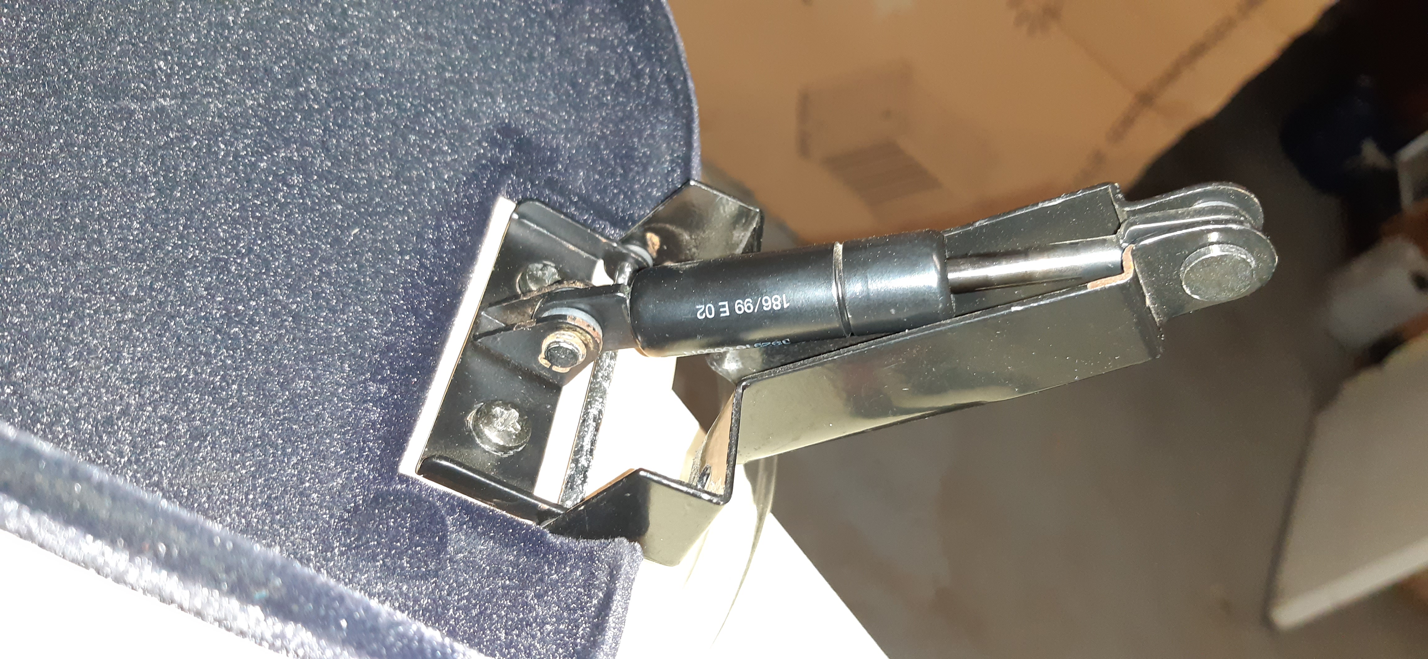

Ce soir, remplacement de la batterie qui ne tenait plus du tout la charge. Lors de la dernière sortie, je n'étais même pas sûr d'arriver à redémarrer après un trajet ! Elle était récente, mais elle avait subit plusieurs décharges profondes.
J'ai pris la même, une Varta E11 chez Battery Set, à 95.55€ livrée. https://www.batteryset.com/batteries-au ... 19532.html
C'est quand même risqué de se faire livrer une batterie par transporteur, les livreurs ne respectent même pas les grosses flèches sur l'emballage et ne la portent pas horizontalement

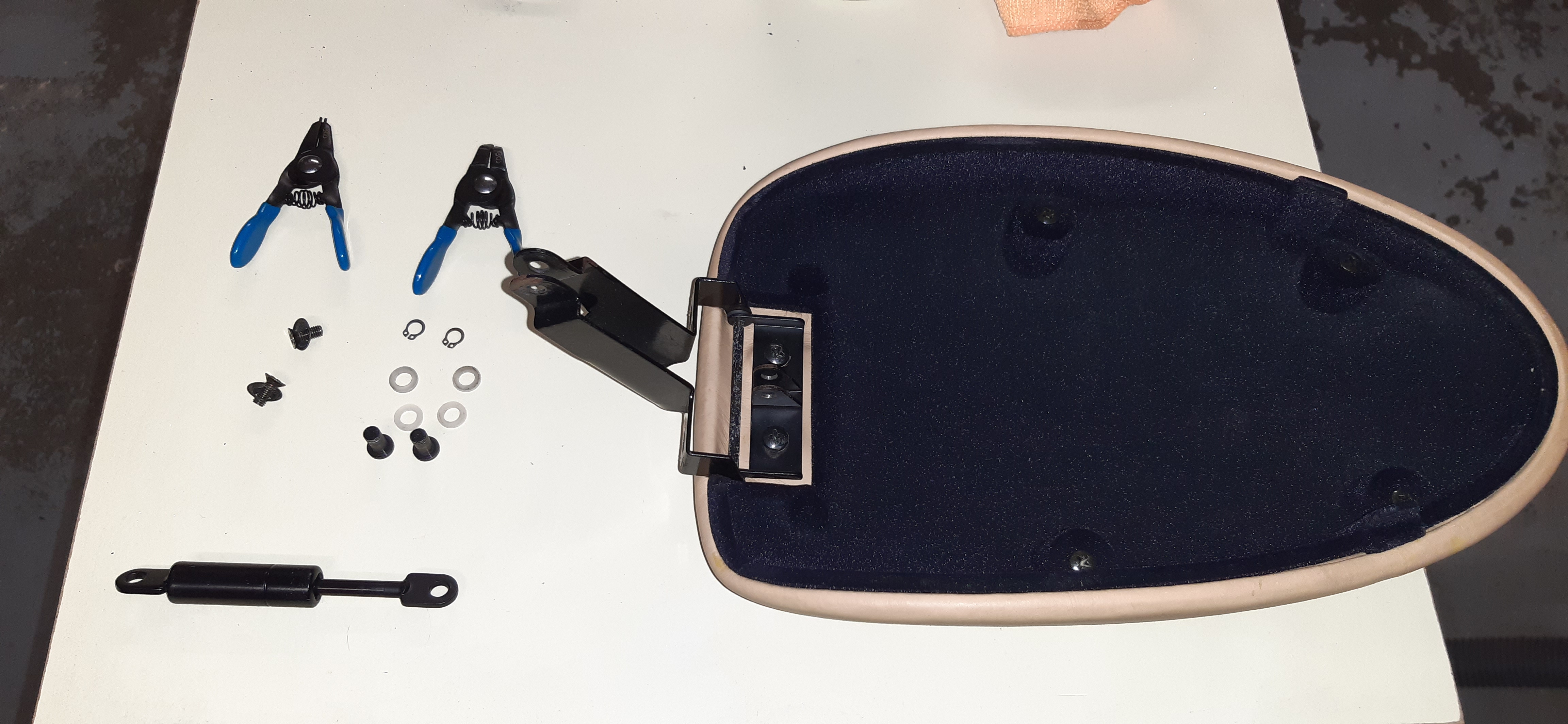

Autre action du soir, le remplacement du vérin de l'accoudoir central, acheté chez Auto-doc pour 12.77€ :
https://www.auto-doc.fr/stabilus/293104
Il y a deux vis à défaire pour sortir le système accoudoir + vérin et la mécanique qui va avec. On peut ensuite travailler tranquillement sur l'établi. Il faut une mini pince à circlip, les pinces standard ont un trop gros diamètre pour rentrer dans les trous des circlips. Ci-joint quelques photos

Pas encore...gemini a écrit :Bon, et ce boulon de remplissage de boite? Enfin réussi à le faire sauter?
J'ai préféré avancer les autres sujets, ça me laisse un peu de temps pour imaginer les solutions possibles et c'est surtout plus motivant, je vois des choses qui avancent !
Et il faut que je commande le bouchon de remplacement car je ne pourrai pas réutiliser celui-ci...
J'ai essayé avec un petit burin de le débloquer et je n'ai réussi qu'à découper des bouts. Je pense que ce sera peut-être la solution. A suivre.

Pourquoi as-tu changé le vérin de l’accoudoir et as-tu observé une différence après changement !?
Je l’ai fait sur la mienne il y a quelques temps… pour me rendre compte que ça ne changeait rien et qu’on avait toujours ce « clap » inélégant quand l’accoudoir se ferme !

Oui Cédric, j'ai vu un grand changement, car mon vérin était complètement HS, c'est comme s'il n'y en avait pas. Son rôle est de maintenir l'accoudoir dans les deux positions ouverte et fermée. Mais il ne sert pas à ralentir la chute, au contraire, lorsque tu le refermes, il va avoir tendance à l'aider à se fermer d'où cette espèce de clap que tu décris. Mais il le maintient aussi en position ouverte complète.
