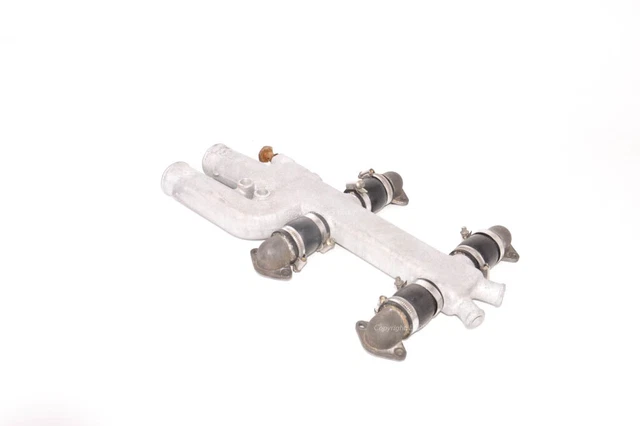

Les moteurs sont sensiblement les mêmes (en fait, le refroidissement est meilleurs sur la 3200, l'araignée n'a que la moitié de ses pattes, c'est ballot, les culasses permettraient de monter une araignée type 3200, et probablement éviter les problèmes de surchauffe à 250kmh, mais ce n'est pas le sujet).
Le circuit de refroidissement de la shamal est branché comme sur les premièrs v6, cad stupidement. Après ils ont ajouté un retour de + sous le boiter du thermostat et l'eau du fond de la culasse droite partait vers le boitier et vers le chauffage de la cabine (par un T).
Moi je modifie: je branche les deux culasses pareil, et je fais passer l'eau des turbo par un X dont un brin retourne vers le boitier et l'autre part vers la cabine. Avec des restricteurs je fais de sorte que l'eau passe bien dans la cabine quand sa vanne est ouverte. En gros je fais presque comme sur la 3200.
En réalité le système est génial : il permet d'insérer des restricteurs pour équilibrer les flux de devant et derrière les culasses, pour avoir une tempé uniforme. Il y a une galerie dans la culasse entre les deux sorties de l'eau, mais c'est possible que sur le v8 elle soit moins efficace que sur le v6.
Les v8 qp4 et 3200 n'ont pas les mêmes culasses ni pistons. Enfin, les pistons ne sont pas les mêmes et ils sont creux (ce sont des pistons type "de diesel"). Les pistons des qp4 sont plats, comme sur la shamal. Donc je vois mal comment les culasses pourraient etre les mêmes.
Messages : 9098
Re: Reserrage culasse 3200gt
Je ne dis pas que les culasses sont identiques, juste qu'il est possible de monter l'araignée de la 3200 su la shamal (et probablement la QP4 qui est postérieure du coup)
car dans la culasse, il y a déjà l'ouverture qui est simplement bouchée par une plaque vissée (on voit les deux vis à tête pans coté droit).
Et donc que dès le départ, le refroidissement des cylindres arrières avait été pensé, mais qu'il a été décidé quelque part que ce ne serait pas nécessaire (et donc montage d'une demi araignée). :?

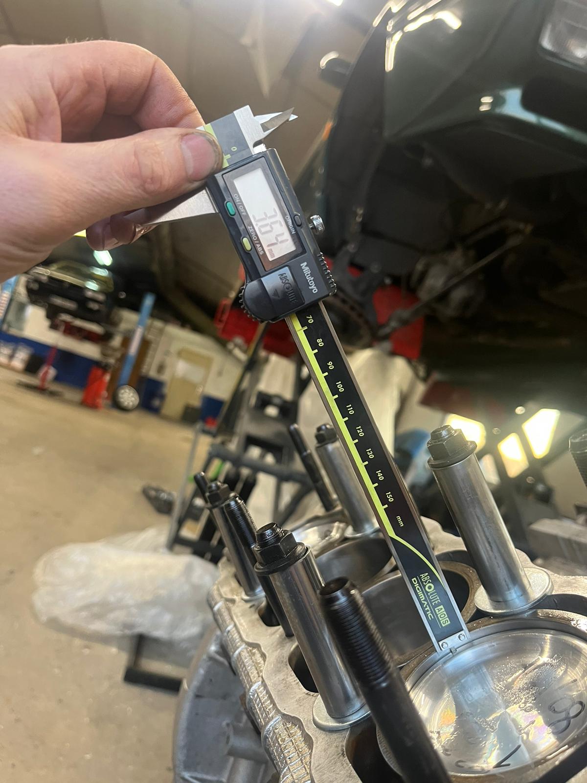

piston shamal qp v8 non evo indentique (plus bas de 3.64mm) pour compenser le volume car les culasse sont très plate
piston v8 qp evo et 3200 identique ( piston creux)
culasse shamal qp et 3200 identique en RV,
seul différence quelque perçage dans la culasse au niveau du plan de joint pour le passage d'eau,
soupapes et ressort de soupapes différent sur shamal (longueur de ressort et emplacement demis lune, 1 ergos(type biturbo) a la place de 3 qpevo 3200
bref je crois que c'était pas je sujet faite un topic moteur v8 3200 je posterai tout ce que j'ai pu comparer quand j'aurai 2 minute

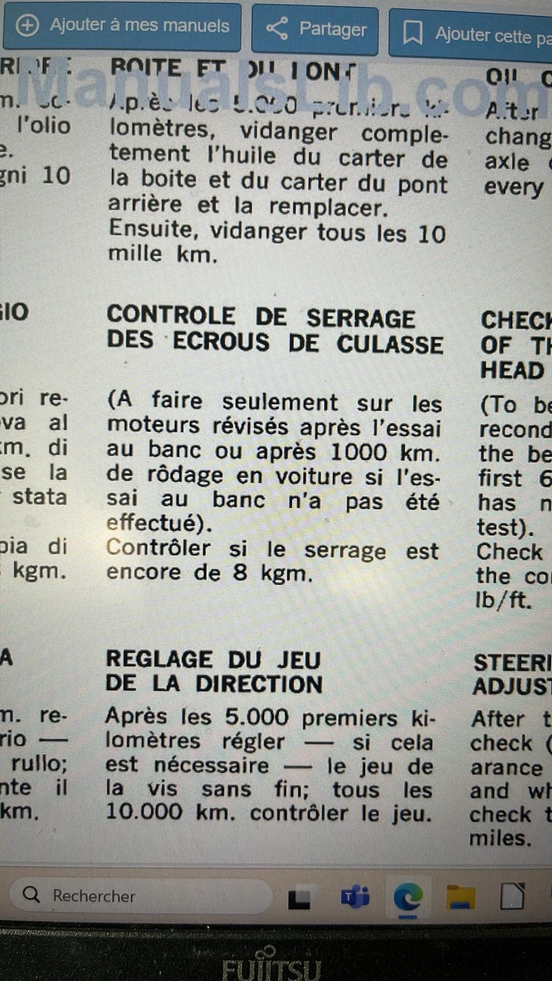

Ma conclusion.
99% des moteur actuellement ont des vis élastique pour compenser éventuels tassement ou dilatation
Les moteur avec goujon on besoin d’un contrôle resserage pour éventuellement compenser ce tassement.
Dans les années 60 Cettai déjà marqué
Sauf que maserati ne l’a jamais inscrit pour les moderne
