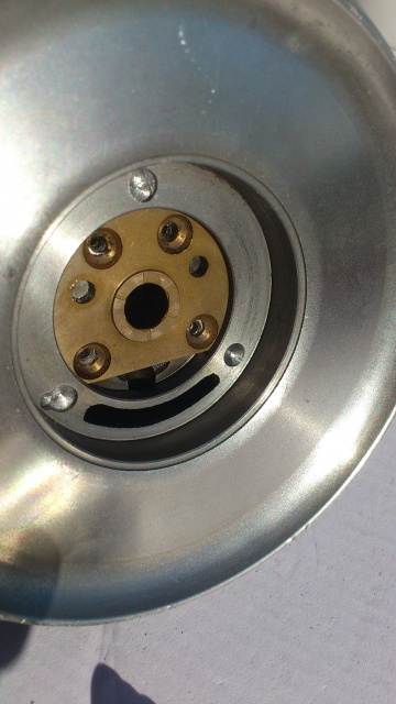

On voit les clips qui empêchent les paliers d'aller vers le centre. Il y avait un tel clip qui tenait vers l'arrière le palier postérieur et que j'ai enlevé. Pas de 4 ième clip vers l'avant où le système est différent
En éclairant par la sortie d'huile, on voit qu'il y a une évacuation de l'huile par l'arrière du palier postérieur, par le milieu du tunnel, par l'échancrure sous le palier antérieur et enfin par cette ouverture arciforme qui reçoit, je crois, l'huile récupérée par le couvercle antérieur qui est creux

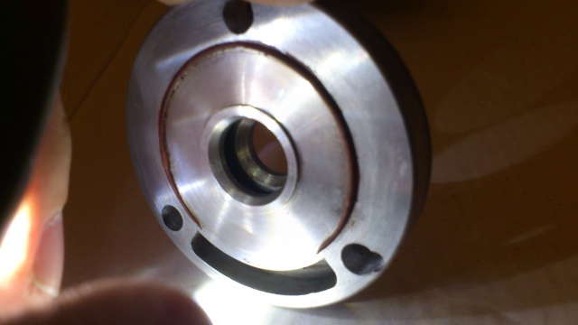

Re: EXAMEN D'UN TURBO DROIT DE GHIBLI NOV 93
Palier antérieur enlevé (1.8 mm d'épaisseur), on réalise qu'il y a pas mal de place dans le tunnel entre l'axe et la paroi (1.8 mm tout autour)
couvercle antérieur, goupille centrale enlevée. Ce couvercle est creu. Je pense que l'huile qui a pu passer dans le creu est évacuée par l'ouverture du bas. On voit le joint d'étanchéité rouge

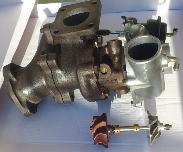

Messages : 14370
L'axe avec ses paliers et le couvercle (non mobile)
tout ça démonté
