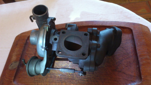

Alors voilà le bébé, 6.5 kg tout sec :
on voit bien le colimaçon de compression d'air en aluminium en avant.
Une petite durite inox en haut juste à la sortie d'air comprimé se met en connection par un tuyau en caoutchouc (non représenté) avec la membrane du wastegate (à arrière de l'image) qui, en cas de surpression excessive, ouvre par une petite biellette une porte de sortie directe pour les gaz d'échappement qui court-circuitent alors les ailettes postérieures.
vue par l'avant, l'air va entrer au centre du colimaçon et sortir comprimé en haut sur la gauche de l'image. Le Wastegate est sur la droite de l'image. Le diamètre du colimaçon est de 11 cm
Vue par la droite. La longueur de la pièce est de 26 cm mais les ailettes d'échappement sont plus en avant que le milieu de la pièce ! L'huile qui lubrifie l'axe du turbo arrive par le haut et s'en va par la durite inférieure que l'on voit.

Cette vue d'en haut est intéressante. On voit bien la biellette du wastegate qui va ouvrir une petite lumière au fond en arrière dans le collecteur des gaz pour les laisser filer vers l'arrière. L'axe du turbo est très décalé vers le haut de l'image (la droite en réalité). Le collecteur à 4 écrous pour les gaz est franchement à gauche de l'axe du turbo.
c'est le collecteur des gaz un peu surexposé. Les gaz vont normalement filer au fond faire tourner la turbine postérieure. Si il y a surpression, la biellette du wastegate ouvre un clapet qui libèrera des gaz directement vers l'arrière sans passer par les ailettes de la turbine postérieure
Messages : 15136
Re: EXAMEN D'UN TURBO DROIT DE GHIBLI NOV 93
Dans l'image ci-dessus, on voyait en arrière la lumière du shunt mais, le clapet ouvert par la biellette étant plus postérieur, il n'était pas visible
Vue par en arrière, on se rend bien compte que l'axe du turbo est décalé sur la droite (correspond à peu près à la lumière de l'échappement). On voit la biellette du wastegate.
Toujours vue de l'arrière, on distingue bien par la lumière de l'échappement les ailettes postérieures. On dirait qu'elles sont en céramique ! L'ajustage est incroyable : les pales passent hyper-près de la paroi sans contact ni frottement

toujours la turbine postérieure, il doit faire un peu chaud là-dedans en pleine action !
Si on se décale un peu, on arrive à voir le clapet du shunt , qui est bien fermé
toujours le clapet, bien fermé, les gaz filent tous vers la turbine postérieure dans cette configuration
si on appuie (fort) sur la biellette, le clapet s'ouvre et les gaz shuntent la turbine

clapet ouvert. La "caverne" de l'échappement est assez grande car elle est commune au shunt et à la voie normale (en sortie de turbine postérieure). Mais je crois que des modèles plus anciens avaient 2 conduites séparées qui se rejoignaient en arrière comme sur "l'éclaté" du début de l'article (biturbo i).
On voit bien la "masse" de la caverne d'échappement
ceci pour le mécanisme de la biellette

Vue depuis la gauche : la biellette du waste gate est au premier plan, l'huile de lubrification (celle du moteur) arrive par en haut et s'en va par la durite d'en bas, les 2 autres orifices sont l'arrivée d'eau de refroidissement (celle du moteur) en haut et sa sortie en bas.
vue par en haut et la droite : on voit bien l'arrivée et le départ de l'huile. La turbine postérieure se situe en avant du milieu de la pièce (c'est le renflement dessous et un peu en avant du collecteur carré). J'ai mesuré les ailettes postérieures à 13.5 cm de la sortie !
