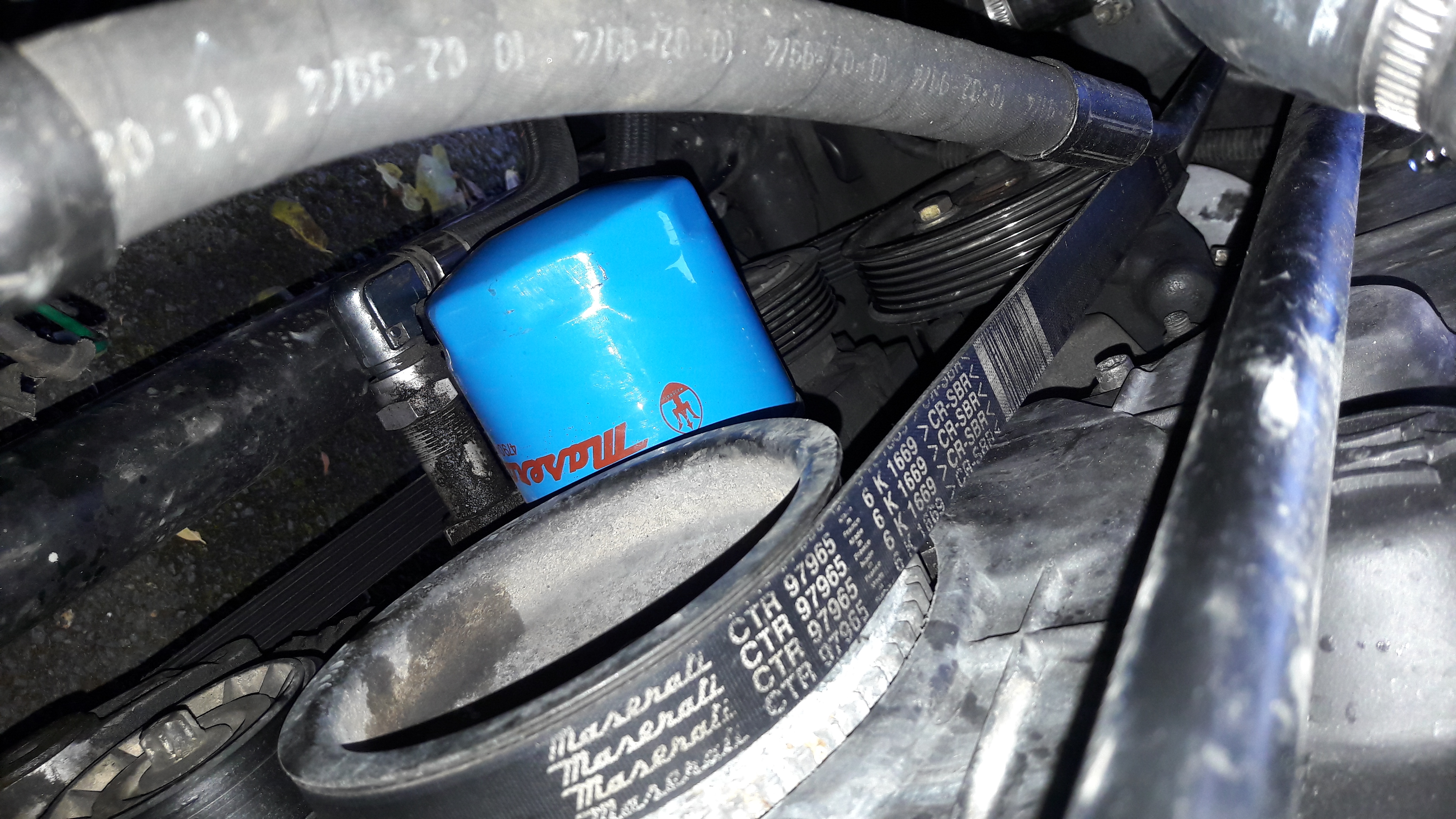

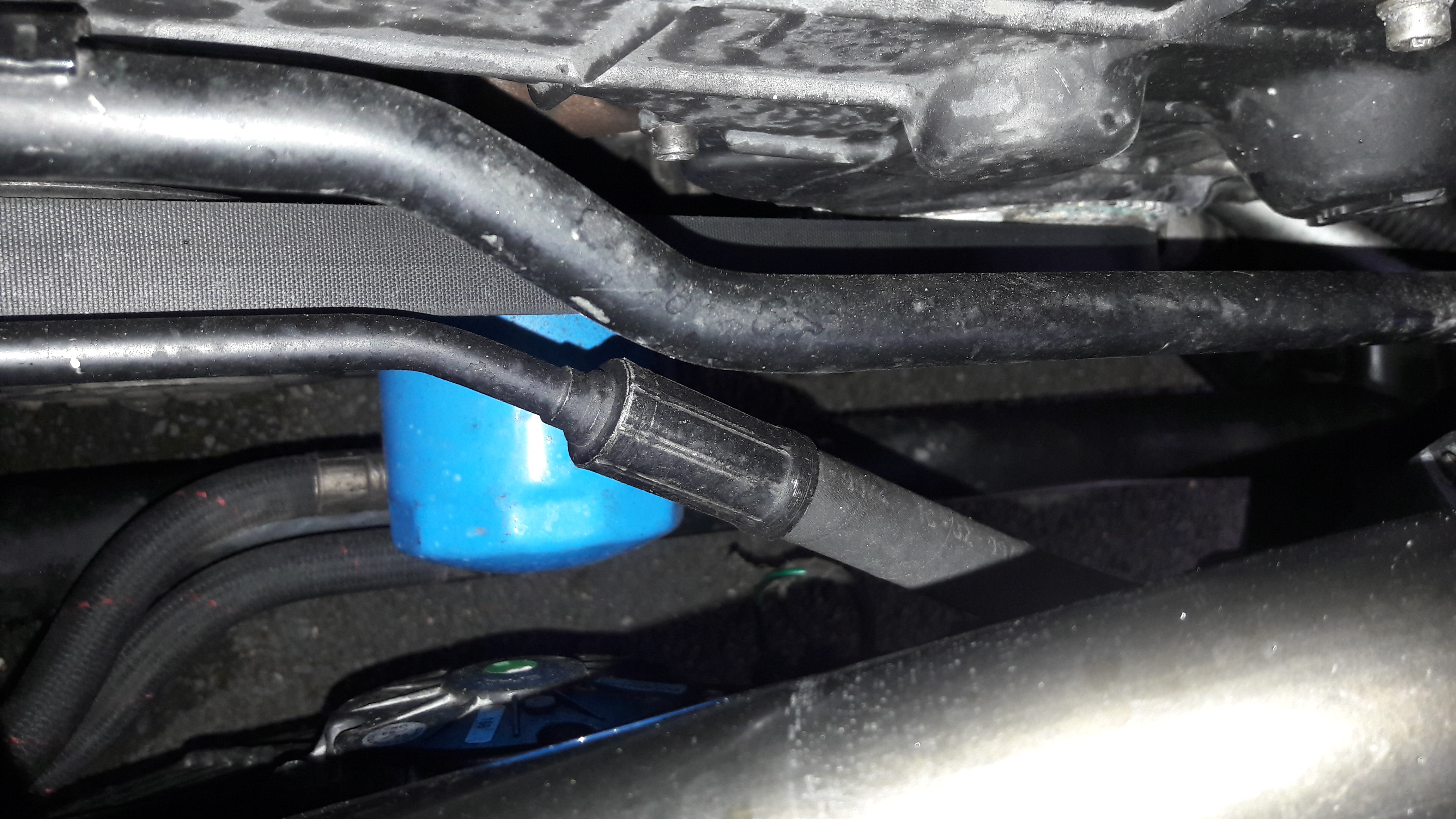

Concernant la courroie d'accessoires, pour moi elles ne sont pas neuves, sur une des photos jointes, on voit clairement que le bord est usé. Sur l'autre, est-ce qu'il y a moyen de trouver une date (comme la distrib) ?
Encore et toujours merci :)

Pour illustration, en sortie de boite (neuve), elle est comme ça
Combien de km depuis la récupération de la voiture?
Messages : 3775
Re: Refroidissement 3200GT
Elle n'est pas neuve c'est quasi certain, enfin amha.
Évites de rouler avec tant que tout n'est pas tiré au clair, ça pourrait t'être formulé comme reproche (oui mais mr vous avez fait 400km depuis l’entretien donc c'est normal les traces d'usures et les salissures :roll: )
