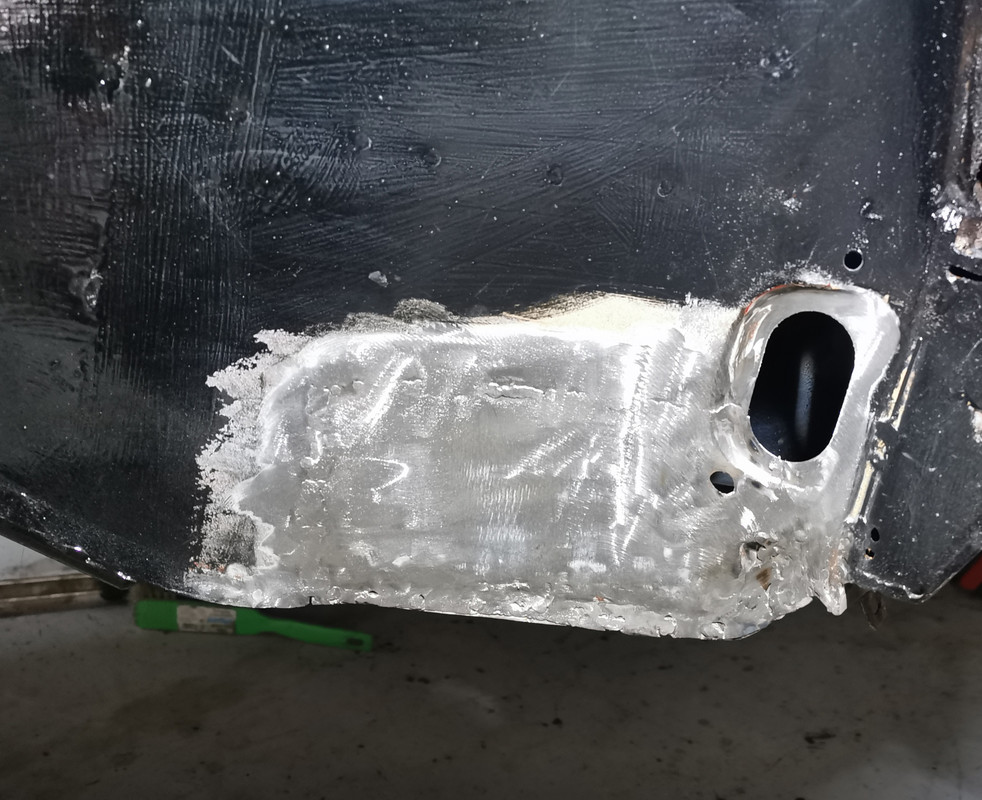

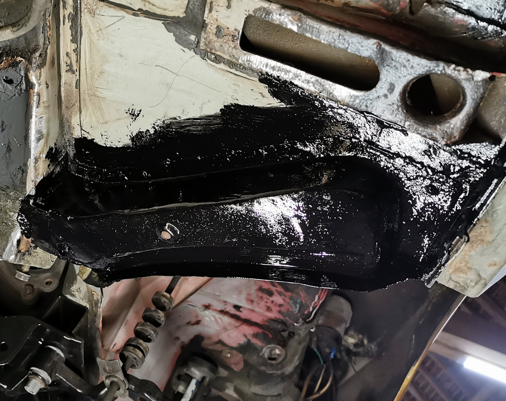

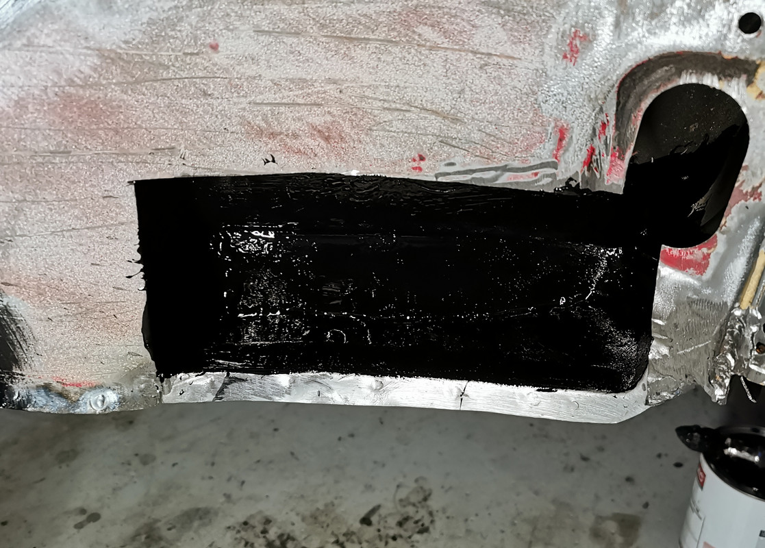

Tu préfères mettre du convertisseur de rouille plutôt que de décaper, phosphorique, apprêt et peinture?
Et quel convertisseur tu utilises de préférence (parmi les différentes marques)?
- biturbo1984
- Messages : 3240
- Localisation : 89
Re: ZAM339B00MA300206
Convertisseur partout dans les endroits inaccessible avec un pulvérisateur comme le corp creux.
Sinon tout ce qui est accessible décapage oui + epoxy.
J utilise du wurth
J utilise du wurth

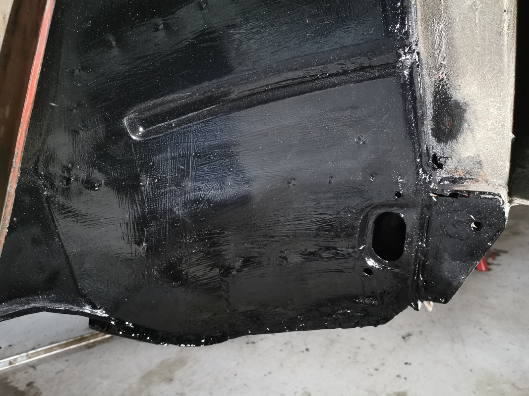

Cette peinture noire, c'est le convertisseur de rouille?
- biturbo1984
- Messages : 3240
- Localisation : 89
Non le noir est de la peinture mono composant utilisé dans le PL pour les châssis ou souvant sur les 4x4 contre la corrosion. Sa sèche a l'air libre en 3 4h. 1 couche la grossière et une autre demain. Sa peut être appliqué au pinceau ou pistolet.
J'ai déjà fait des jantes au noir à châssis.. Mais le résultat n'ai pas super.., Au moin sa rouille plus
Après j'avoue c'est pas beau.. Mais bon ont s'en fou c'est une protections et en plus il y auras anti gravillon par dessus.
Le convertisseur c'est très liquide, et blanc( pour le mien) comme du lait. S'applique au pinceau aussi. Il faut pas trop en mètre sinon sa ne sèche pas.
J
J

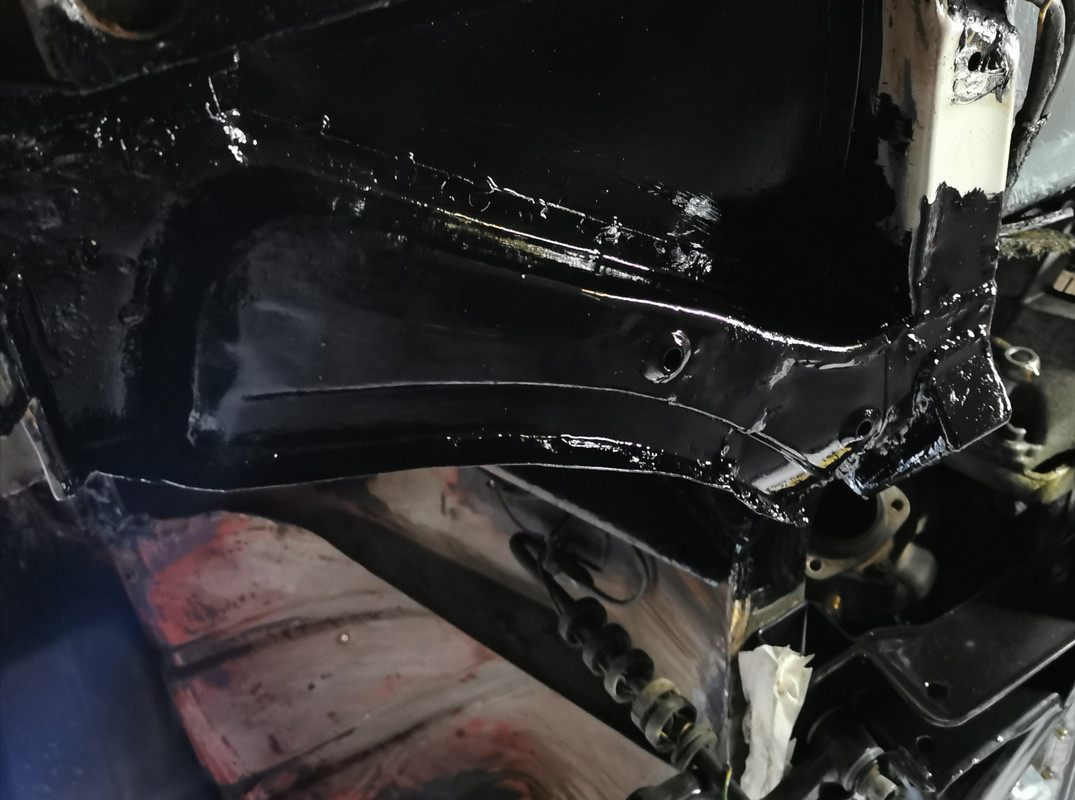

Le convertisseur mis avant souduresurble coter intérieur. Ensuite un coup après en bombe special soudure sur le même coter. ( pas pris de photo)
Je ferai l autre côté demain soir
- Messages : 9093
Merci pour les infos et photos.
Je connaissais les convertisseurs de rouille genre POR-15.
C'est une sorte de peinture noire épaisse qu'on tartine sur tôle encore rouillée (mais nettoyée). Donc pas besoin de mettre dessus une peinture noire.
Ce type de convertisseur est laissé tel quel, sans peindre par dessus mais n'aime pas les UV, donc on l'applique en général sur des parties cachées mais accessibles à la peinture, comme des dessous de caisse.
Le POR-15 est vendu aussi aujourd'hui en couleur grise ou blanche, je crois.
Dans ton cas, tu sépares la fonction convertisseur de la surcouche noire, c'est intéressant.

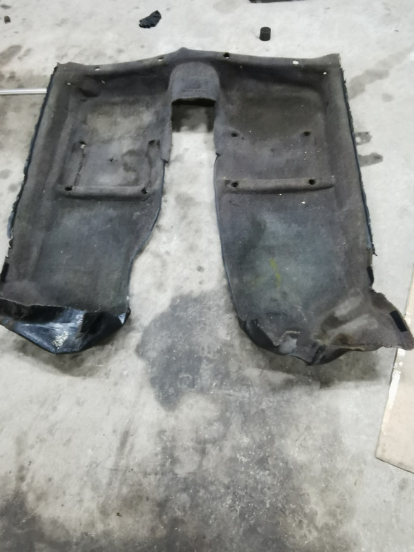

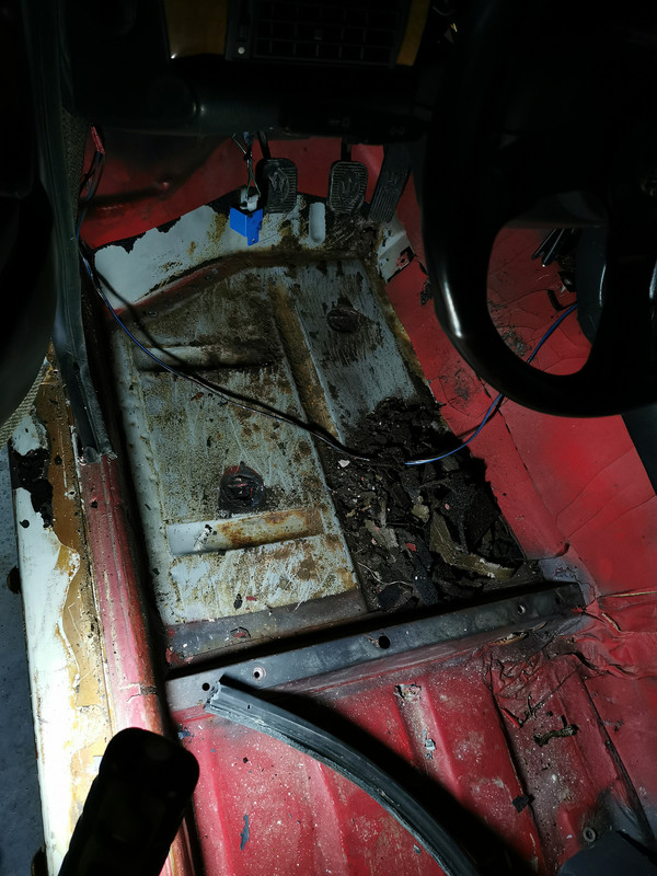

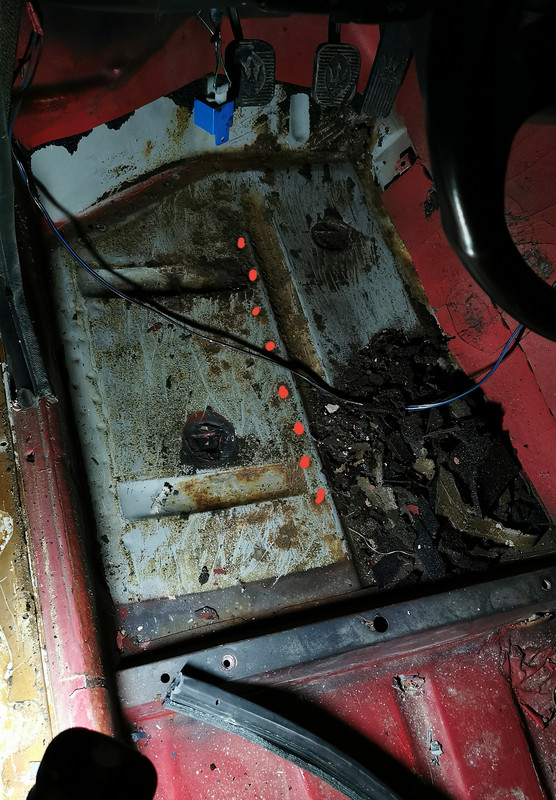

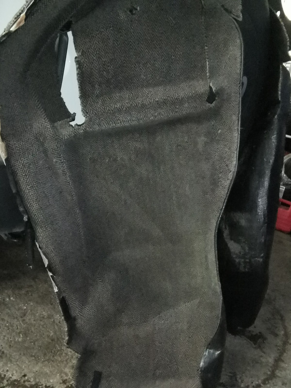

Ce soir j'ai fini de démonter moquette et siège afin de faire un petit coup de propre et surtout aussi tréter les soudure.
Mais petite surprise en grattant isolant les remarques que certaine soudure par point du renfort de caisse ont soter.
Vu du dessous pourtant il n'y avais rien à signaler... Donc à surveiller sur d'autre t'elle que les ghibli qui ont aussi les longerons qui ce fissure.
Par contre coter droit pas de problème tout est en place. Rouille de surface mais rien de grave.
- Messages : 9093
Découverte intéressante, les points de soudure qui sautent...
Elle travaille, cette caisse!

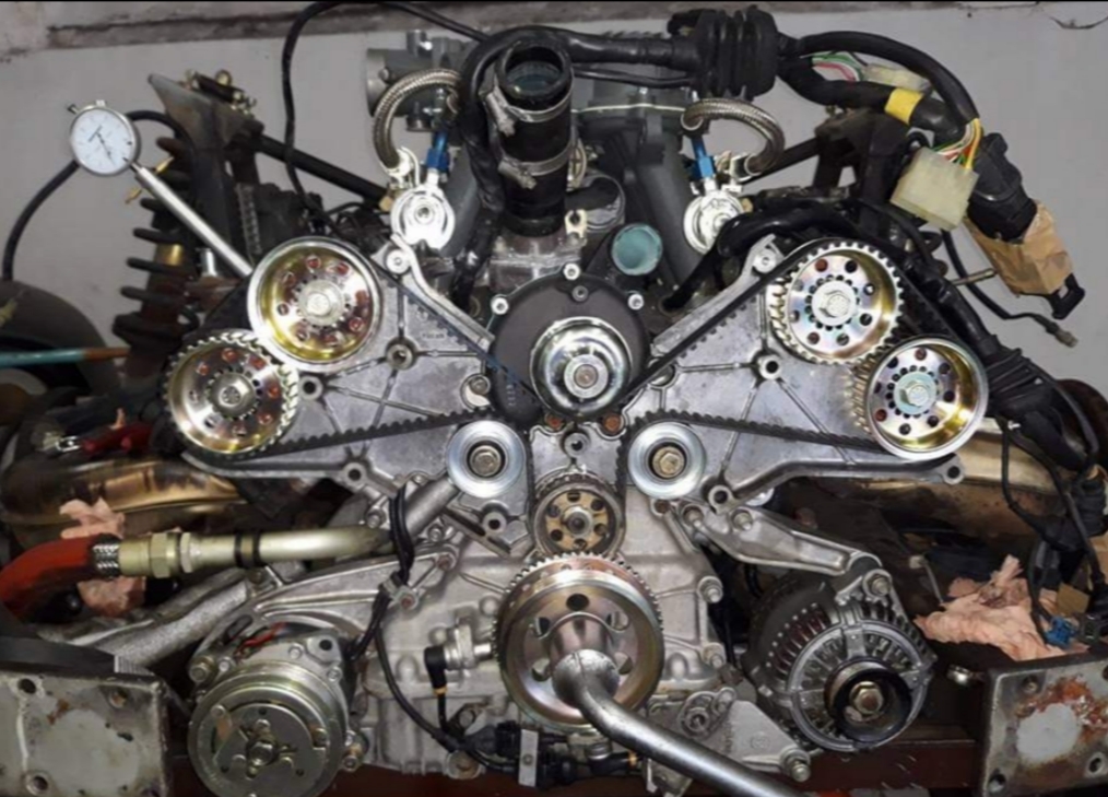

- biturbo1984
- Messages : 3240
- Localisation : 89
Ou comment réinventer les flux d'air de la Shamal
Tu la passes en soufflerie après ?

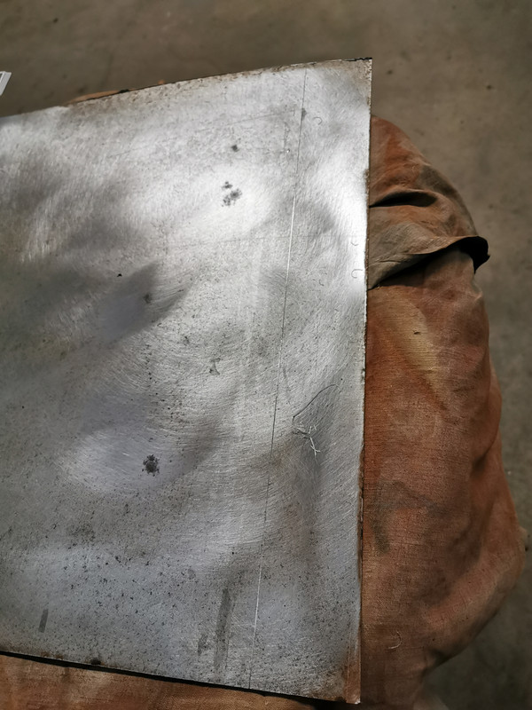

Superbe travail de carrosserie hate de voir la suite

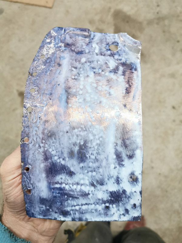

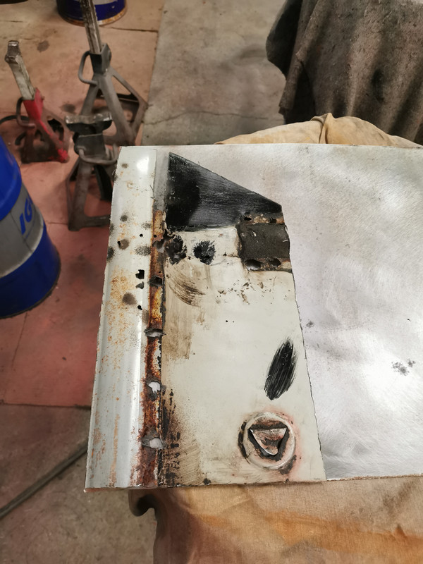

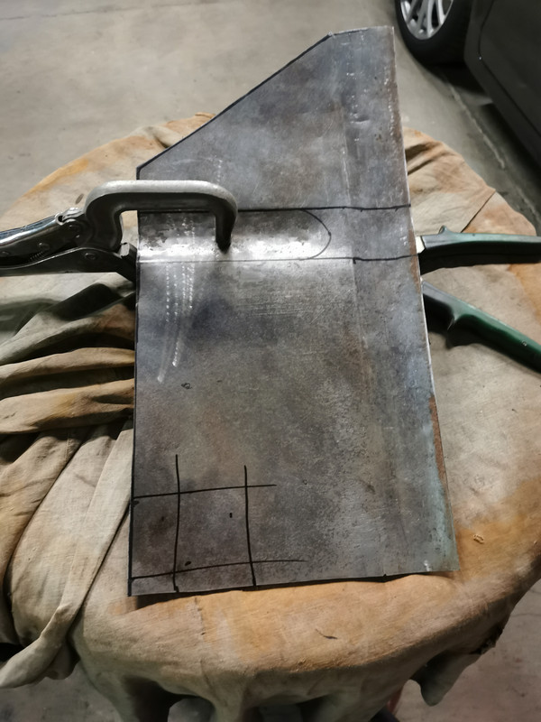

- Messages : 9093

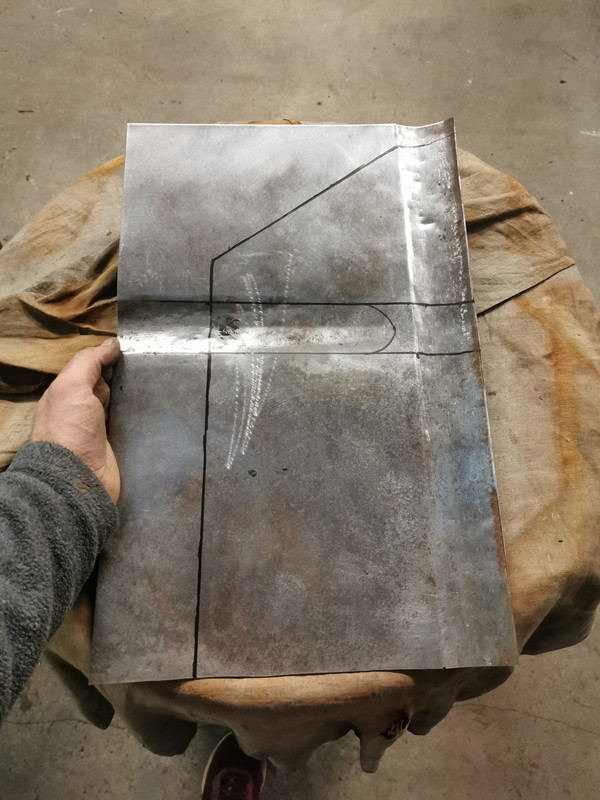

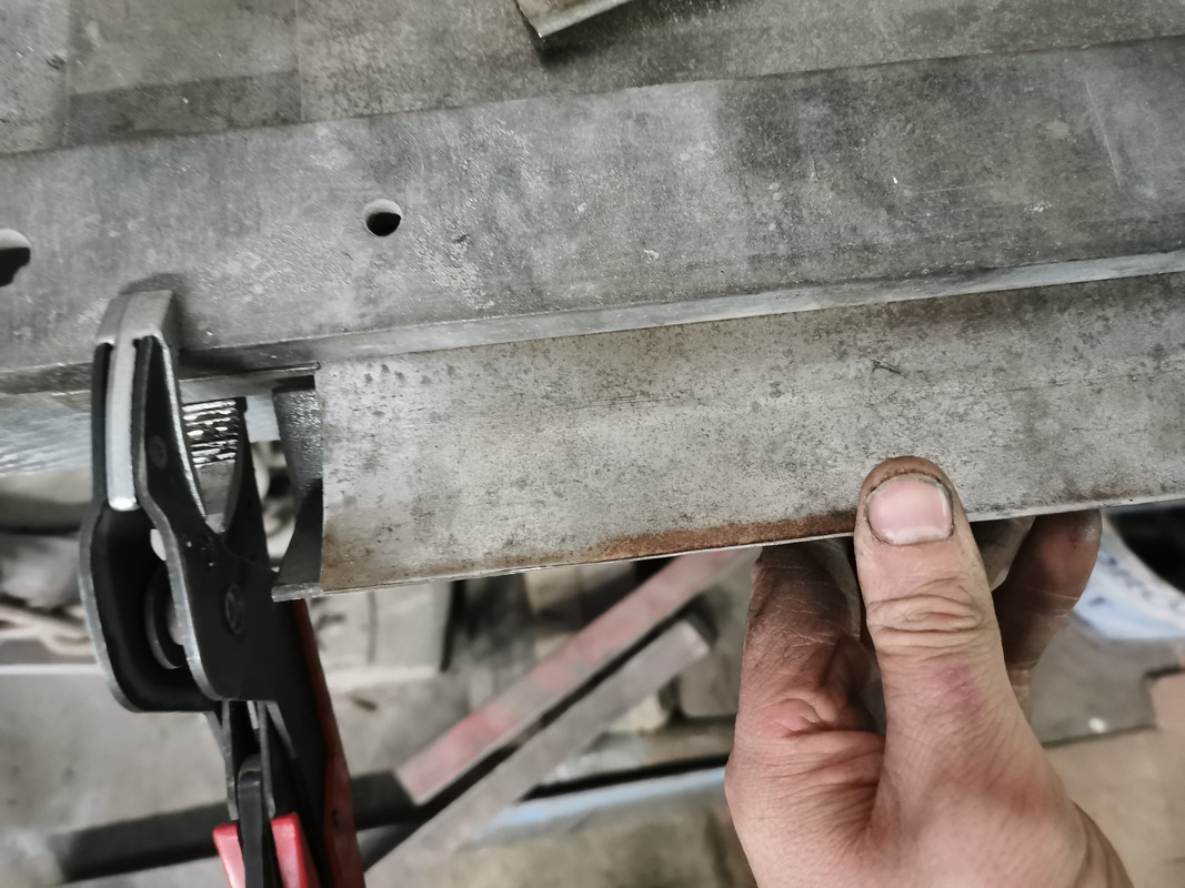

Il n'avait pas l'air si abîmé avant ponçage, ce bout de plancher.
Mais là, on dirait du gruyère par endroits...
Le nouveau a l'air parfaitement découpé pour être conforme.
Maintenant soudure par points puis cordon?
