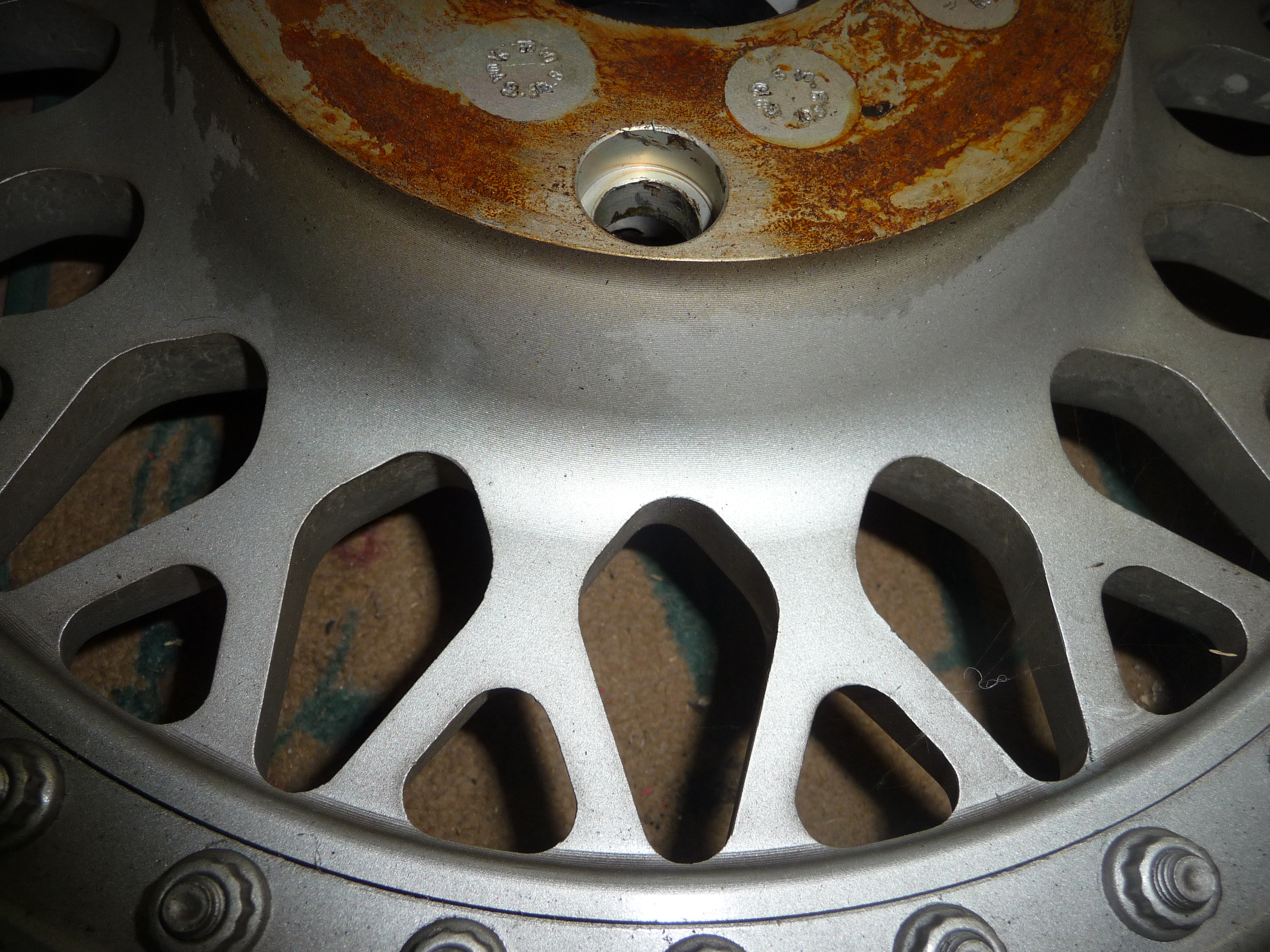

L'état de la face arrière est souvent révélateur.
On voit ici (une roue AR) seulement un peu de crasse, la face du moyeu est impeccable:

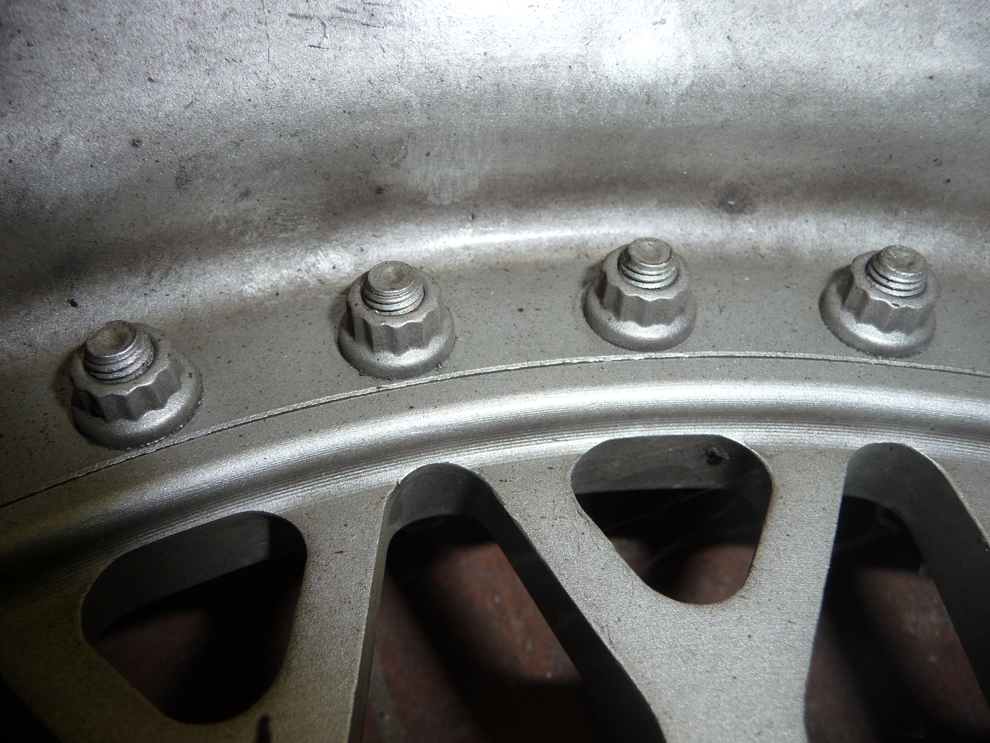

De plus près, les vis d'origine sont neuves, et on observe bien sous la peinture d'origine les striures d'usinage sur le flasque (blanc forgé) pour lui donner les cotes finales.
Les "lips" et barrels" sont quant à eux obtenus par "spinning" d'un disque, une méthode de formage qui procure les mêmes propriétés mécaniques que le métal forgé.

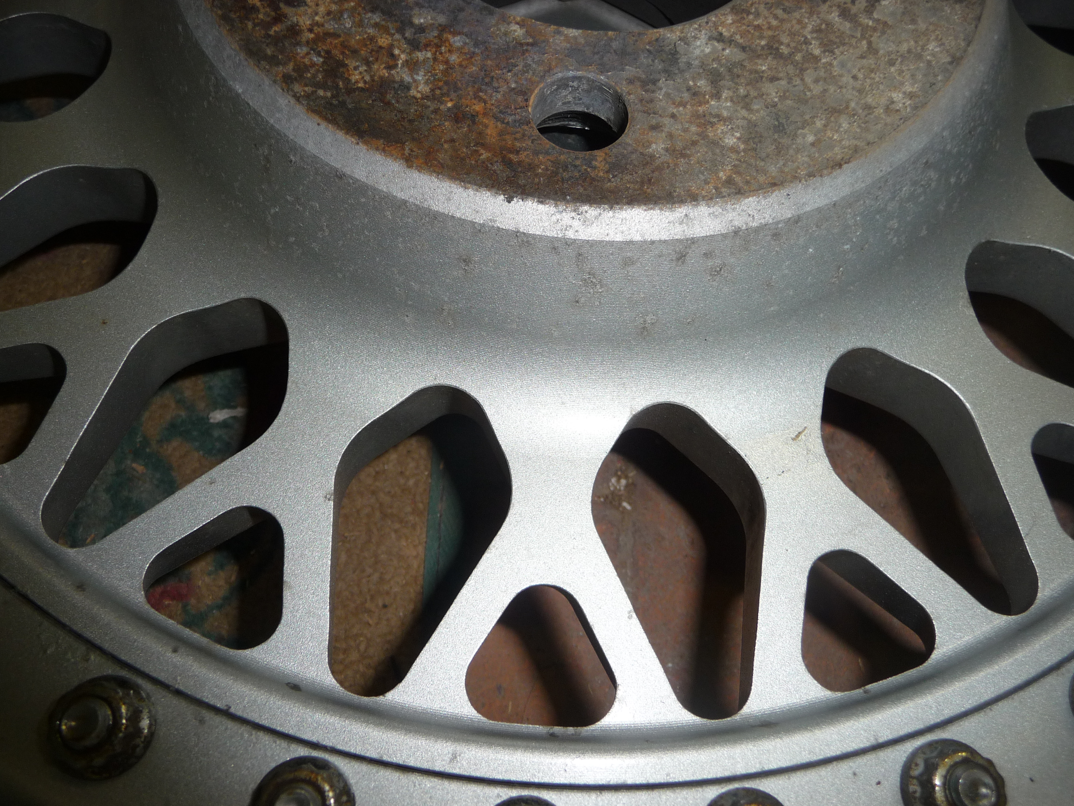

Sur la face AR des roues AV, il y a une fine couche de rouille laissée probablement par le moyeu en acier sur laquelle la roue est fixée.
Ces roues AV ont des sortes de poinçons que n'ont pas les roues AR.
On observe aussi combien les orifices pour les vis de fixation sur le moyeu sont proches du bord. Mais c'est certifié TÜV :D

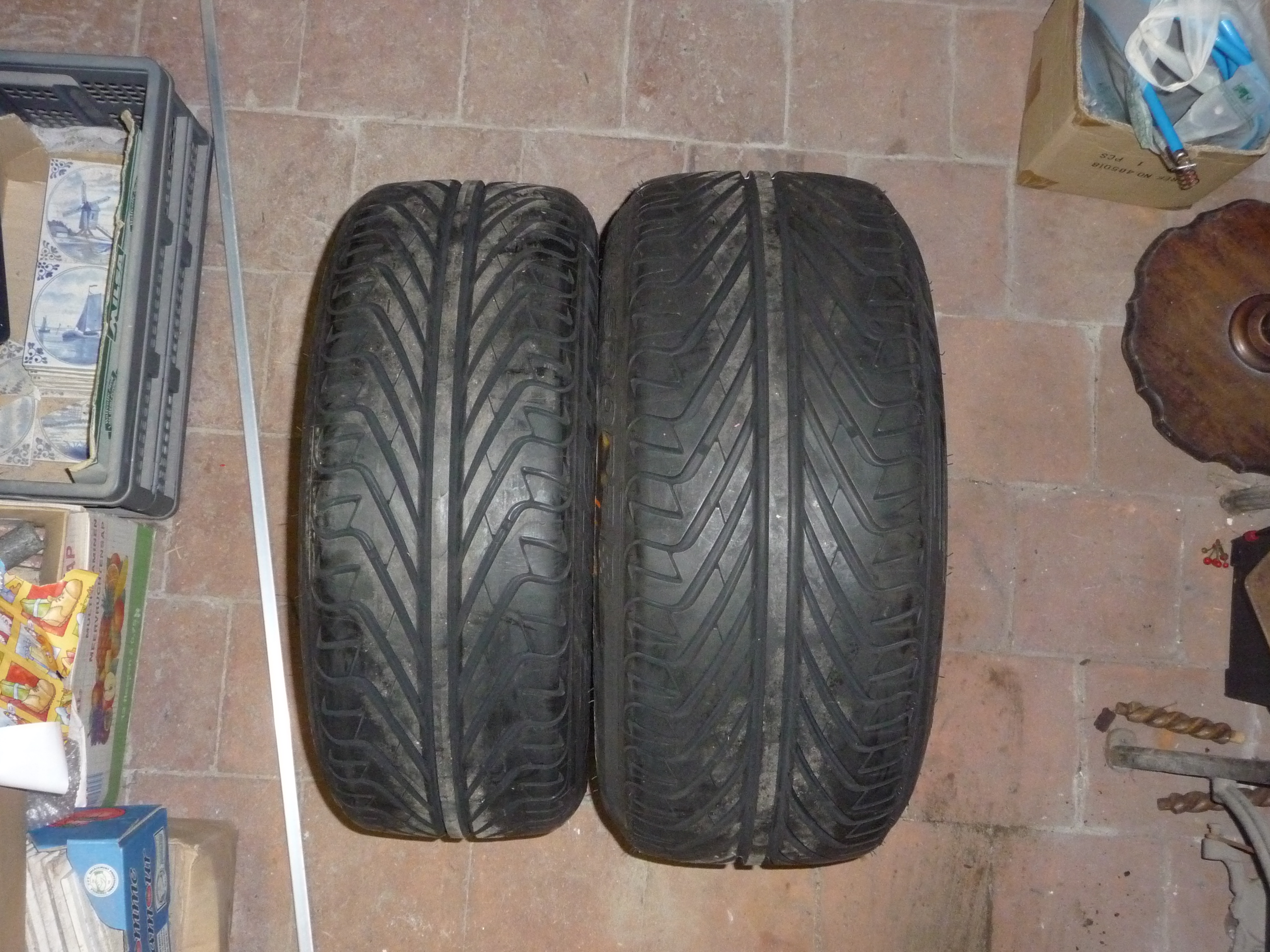

Enfin cette vue montre la différence importante de grosseur entre roue AR (255) et roue AV (225).
Un tel montage "staggered" est bien adapté à une Bora ou Merak, mais pas à une Indy :?
De toutes façons il faudra que je fasse des essais pour voir comment ça passe sous les ailes et si la voiture n'est pas trop basse, surtout à l'AV.

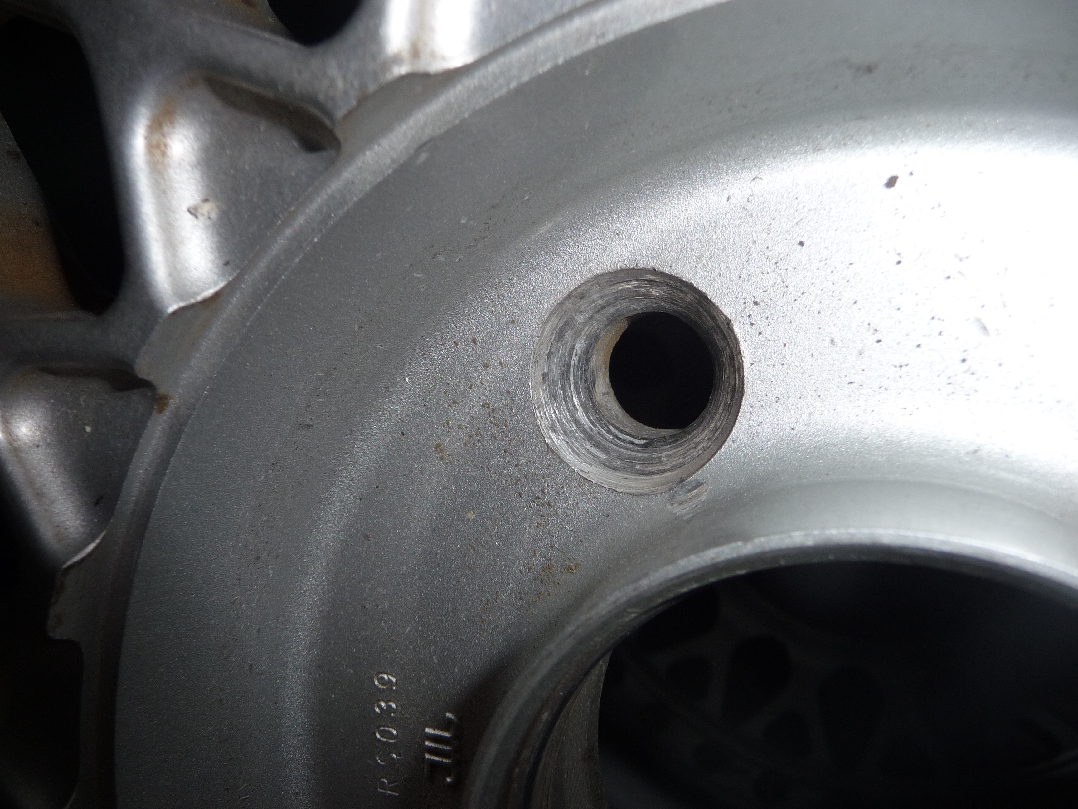

On observe enfin que les orifices de fixation de la roue n'ont pas la même forme, percés en deux cylindres de diamètre différent sur la 123 alors qu'il n'y a qu'un seul cylindre sur la 040.
Pourquoi? Mystère...

Effectivement les roues pour Jaguar (020-027) ont des orifices à portée conique jusqu'au centre de l'orifice, j'avais d'ailleurs approvisionné des boulons à portée conique (les roues ne sont pas encore montées):
Portée conique aussi pour les 039-040 qui équipent des Nissan-Toyota:
Il n'y aurait donc que celles pour Maserati (123-124) qui ont apparemment une portée hémisphérique comme pour le groupe VW, avec un retour plus plat au centre de l'orifice:
C'est d'ailleurs très subtil, il faut vraiment toucher soigneusement avec le doigt pour s'en rendre compte.
A vérifier donc chaque fois soigneusement avant d'approvisionner les écroux qui vont bien, merci pour ton commentaire!

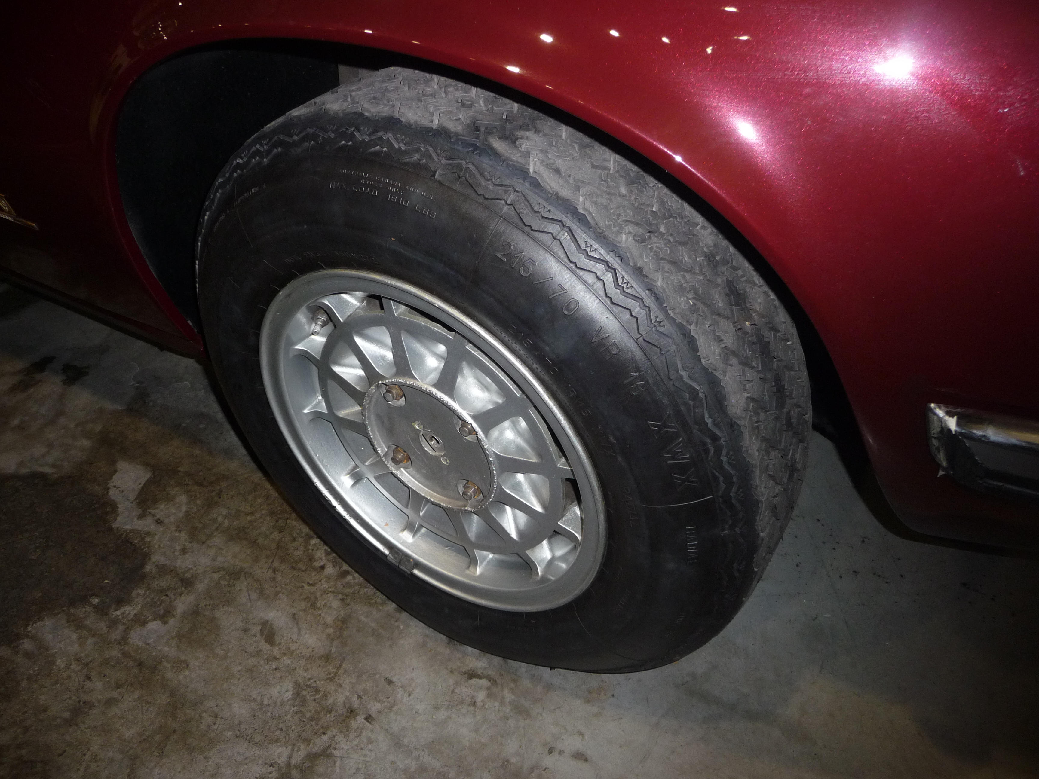

Déjà, pour les pneus anciens, il faut savoir que l'indice de charge n'est pas toujours indiqué.
Sur les XWX de mon Indy, on voit que le marquage des dimensions et de l'indice de vitesse est 215/70 VR15, des pneus apparemment en indice V mais qualifiés en réalité au moins en W (il n'y avait pas d'indice supérieur à V à l'époque).
Mais sans indice de charge:

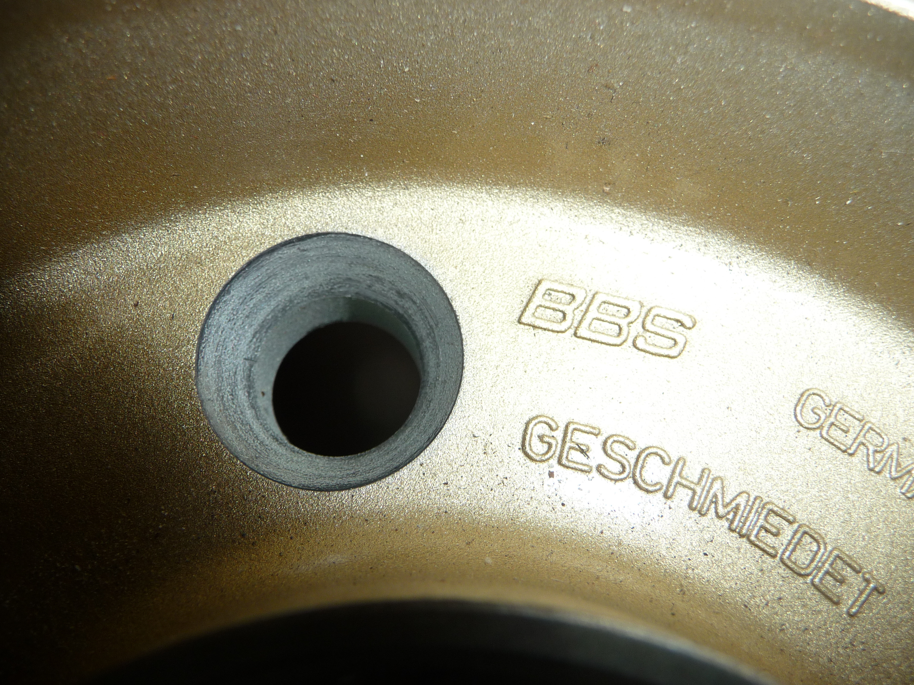

Pour mes RS039-040 à perforer en 4x130 et à remonter en 7.5x16 et 8x16 pour pouvoir rouler, mon choix s'oriente donc vers des Bridgestone Turanza T001 en 225/60 R16 97W.
