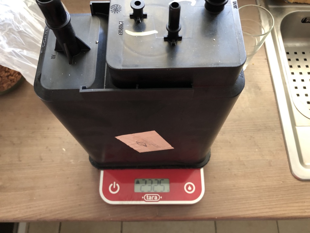

Passons au programme :
- Huile et filtre moteur
- Liquide de refroidissement
- Liquide de freins
- Remplacement des bougies
- Huile de boîte et filtre
- Canister
- Courroie d'accessoires
- Filtre à pollen
- Remplacement préventif des sondes lambda pré et post cata
La majeure partie de ces consommables a été commandée chez Eurospares, qui n'avait pas tout. Je liste ici ce que j'ai commandé hors Eurospares (Eurospares, c'est trop facile, et puis il faut bien que vous bossiez un peu
), en tentant à chaque fois de me rapprocher au plus près des spécifications "officielles" (je ne parle pas ici des marques de produits préconisées en 2007, souvent plus dispos depuis belle lurette, mais bien des caractéristiques elles-mêmes) :

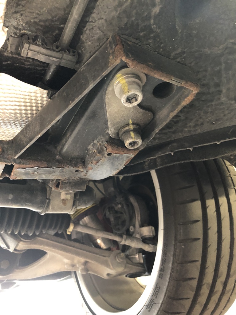

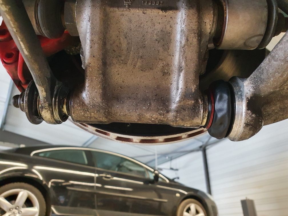

Cette grosse révision aura aussi permis de confirmer la présence d'amortisseurs modifiés. Il s'agit ici des bien connus KW v3, présents notamment sur la 4200 de Storm. Ils sont facilement reconnaissables : ressorts jaunes, et un peu de violet.
Leur avantage par rapport à ceux d'origine est qu'ils sont entièrement réglables. N'ayant pas eu d'autre Gransport sous la main pour comparer, je ne peux pas formuler de bilan objectif. La seule chose que je peux dire, c'est que je n'ai jamais conduit (ou devrais-je dire piloté
) d'auto aussi scotchée à la route
Petit suintement constaté sur l'un d'entre eux, peut-être à associer au grincement
qu'Uzy_Hoy m'a relaté lors de son long trajet vers le Morvan, sur une portion légèrement dégradée. A suivre.

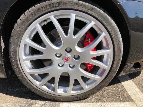

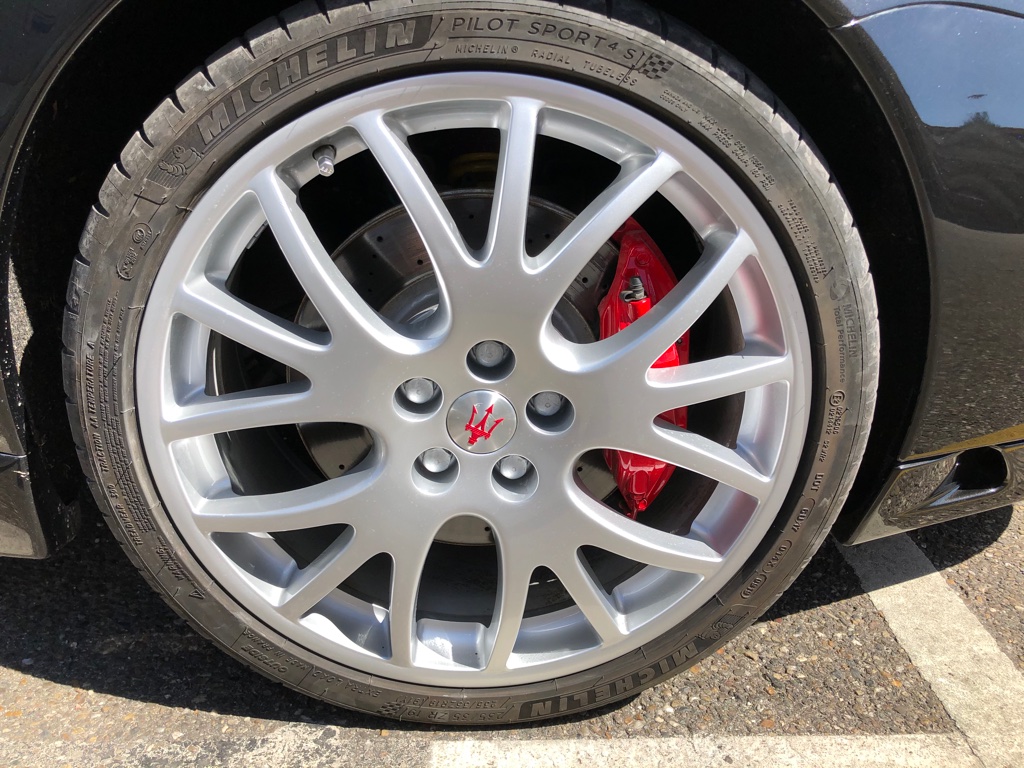

Près des amortisseurs, il y a des jantes (je vous laisse vérifier pour les plus sceptiques d'entre vous), et j'ai eu le malheur de frotter l'une d'entre elles le long d'un trottoir

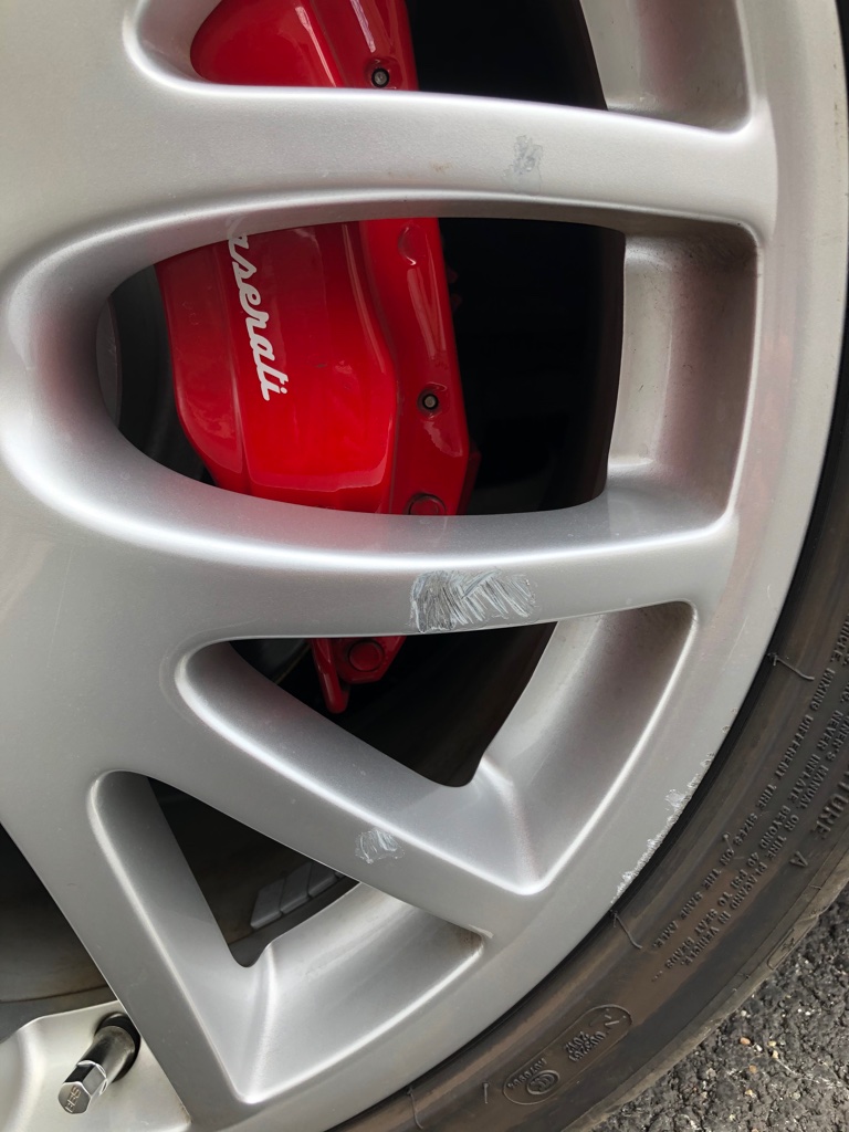

Comme souvent sur nos bolides, les jantes (plus souvent à l'avant) sont plus larges au niveau du moyeu que les pneus, et elles se retrouvent donc très vulnérables. Petit passage obligatoire chez le carrossier :
Avant : Après : Le carrossier a également nettoyé et protégé une partie du soubassement qui laissait apparaître de la vilaine rouille :
Avant : Après : Fait également de l'autre côté, tant qu'il y était.

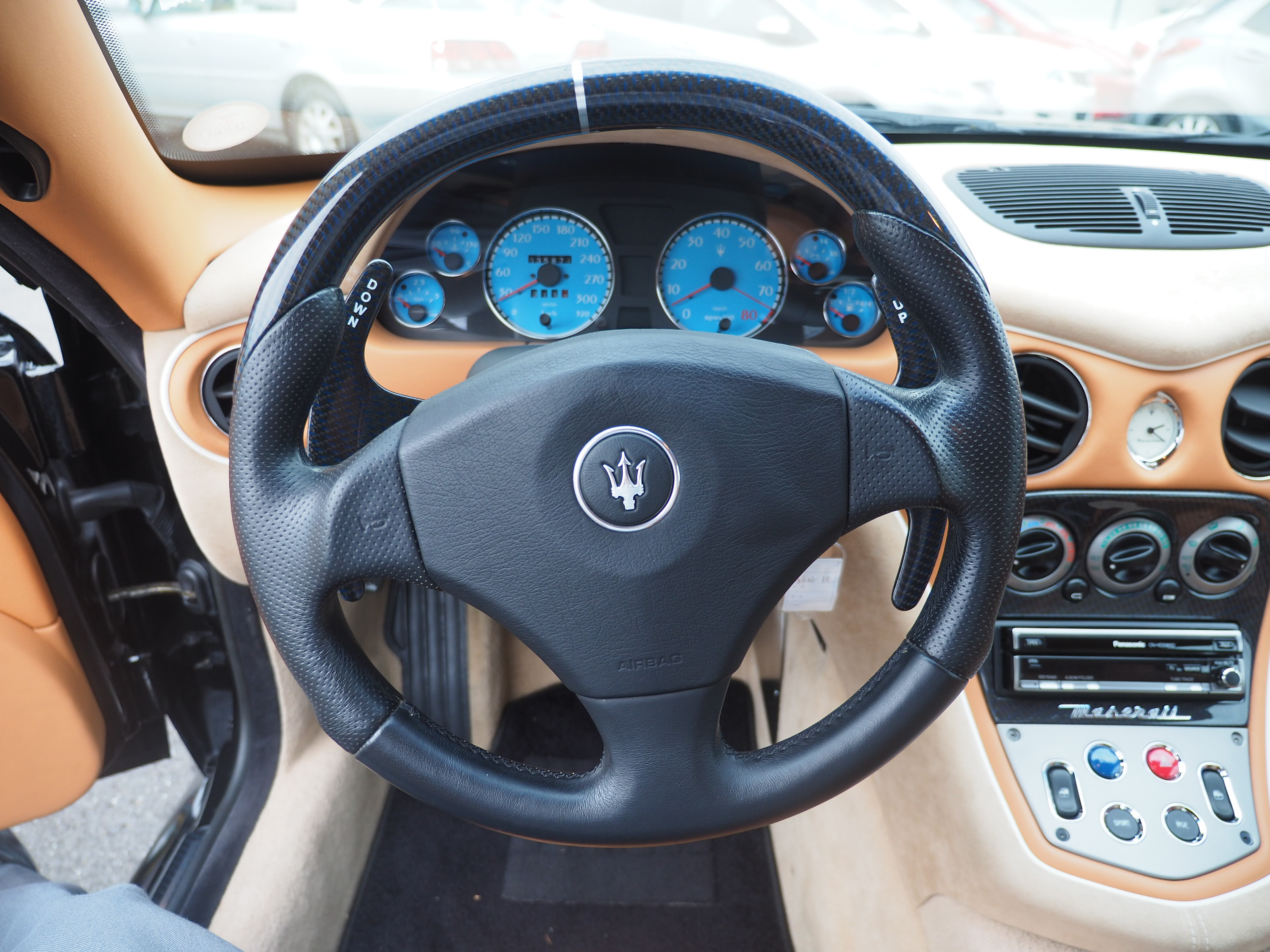

Pour ceux qui ont bien suivi le parcours de cette auto, elle provient du Japon (RDV en 1è page pour les distraits). Donc pourvue d'une installation audio japonaise, qui présentait 2 défauts :
- comme tout autoradio japonais, des fréquences FM inadaptées à nos contrées européennes
- élément aggravant, un lecteur CD défectueux.
Un peu dommage, car l'installation en question (Panasonic) devait coûter une blinde en 2007 :
- écran déployable
- lecteur CD + disque dur dans le coffre
- télécommande
- "beacon" de détection de trafic alimentant le GPS

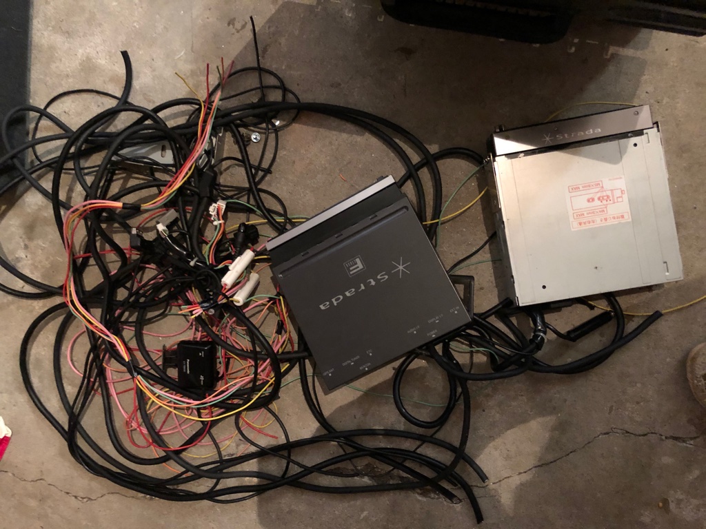

Bref, il fallait sortir tout ça et installer un autoradio européen et moderne (avec un petit micro téléphone mains libres pour raconter aux copains comment c'est super de conduire une Gransport
). J'ai éprouvé les pires difficultés à trouver un installateur dispo pour le faire, aussi je m'en suis chargé tout seul comme un grand (et en le faisant, j'ai compris pourquoi personne ne voulait s'en occuper

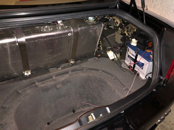

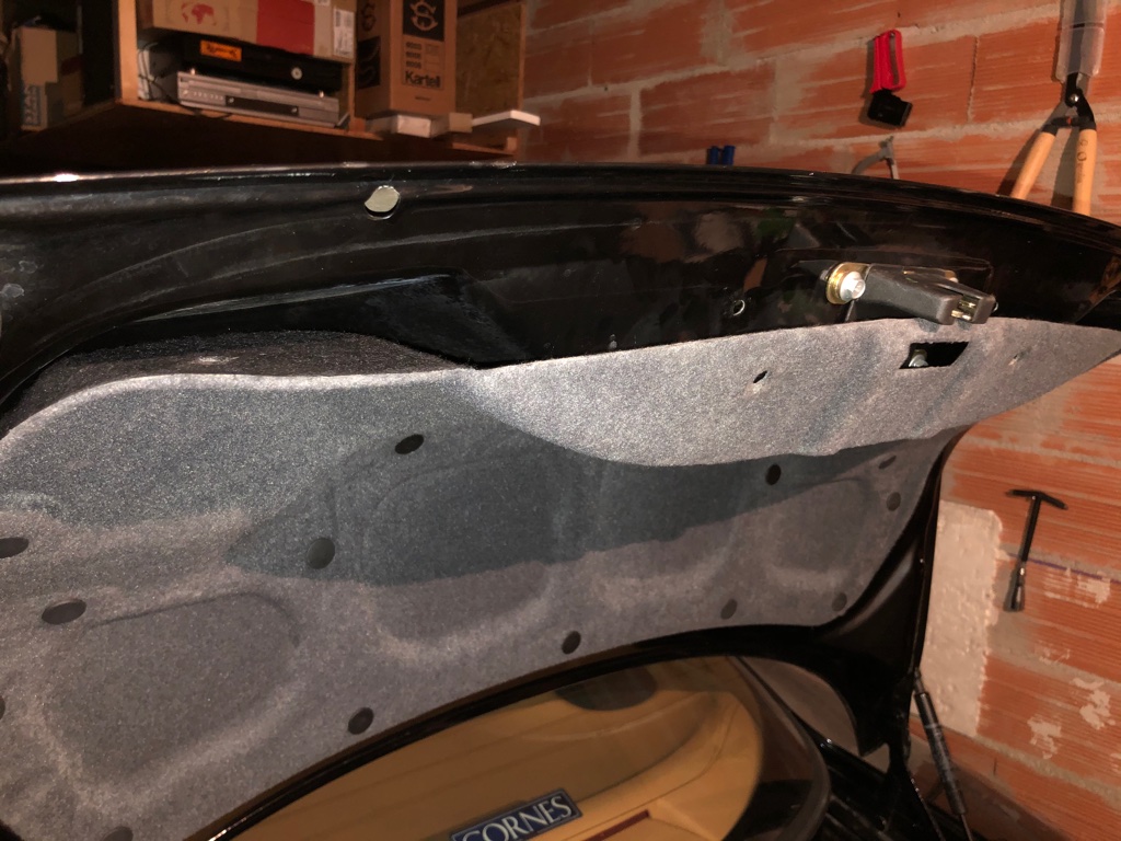

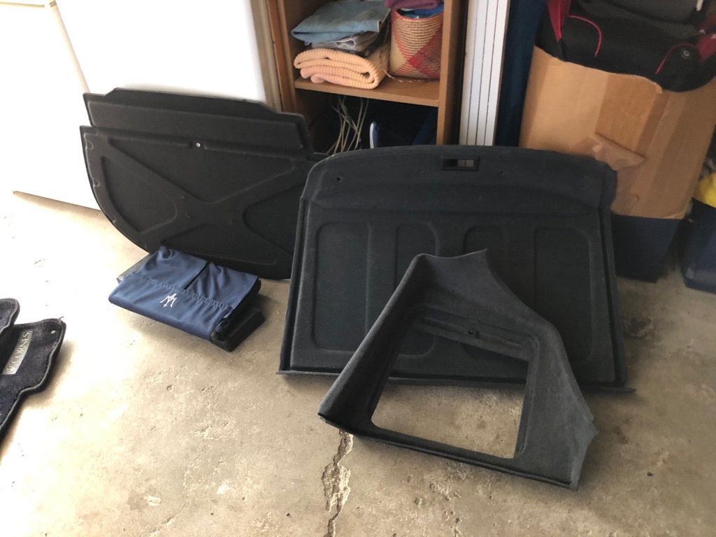

Pour ce faire, il m'aura fallu retirer un certain nombre d'éléments
On voit mieux comment ça marche une GS sans l'habillage du coffre :

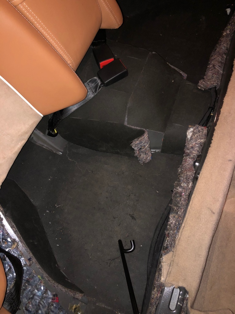

Il m'aura fallu retirer pas mal de pièces dans l'habitacle, dont la banquette (pas fastoche à déclipser sans se bloquer le dos
Tout ça pour retirer cet amas de choses :
L'installation de l'époque avait été réalisée de façon irréprochable (des serflexs partout, rien ne pouvait bouger), rendant du coup le démontage quelque peu... fastidieux. 8 bonnes heures au total pour le démontage / montage ; je dois être très lent

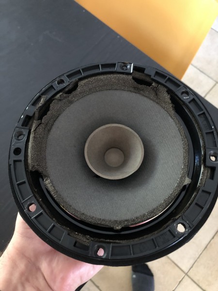

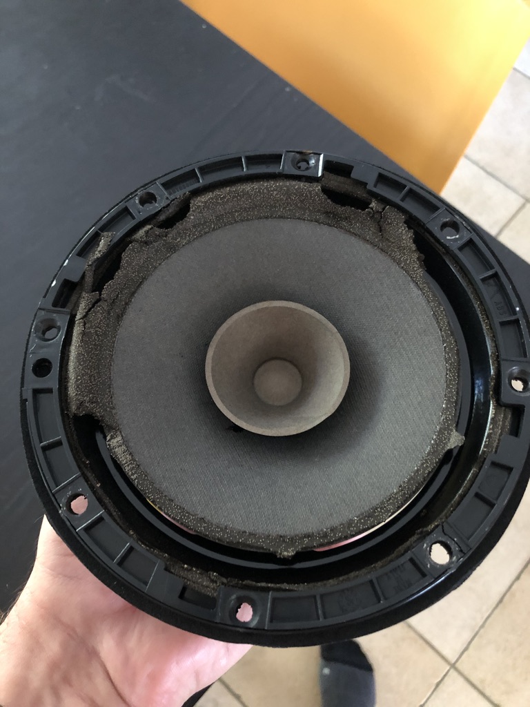

Mauvaise surprise après lancement de l'autoradio : son médiocre à droite. Après rapide vérification, j'ai trouvé la raison, toute simple : un HP avant à la membrane en train de se faire la malle
Pas terrible, la qualité de ces HP, manifestement d'origine. Ce type de matériel devrait durer beaucoup plus longtemps. Si jamais vous avez un pb de son sur vos 4200 ou GS, regardez les HP, avant de vous pencher sur l'autoradio ou autre éventuel problème d'anti-parasitage

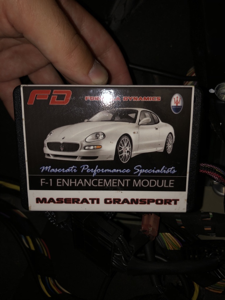

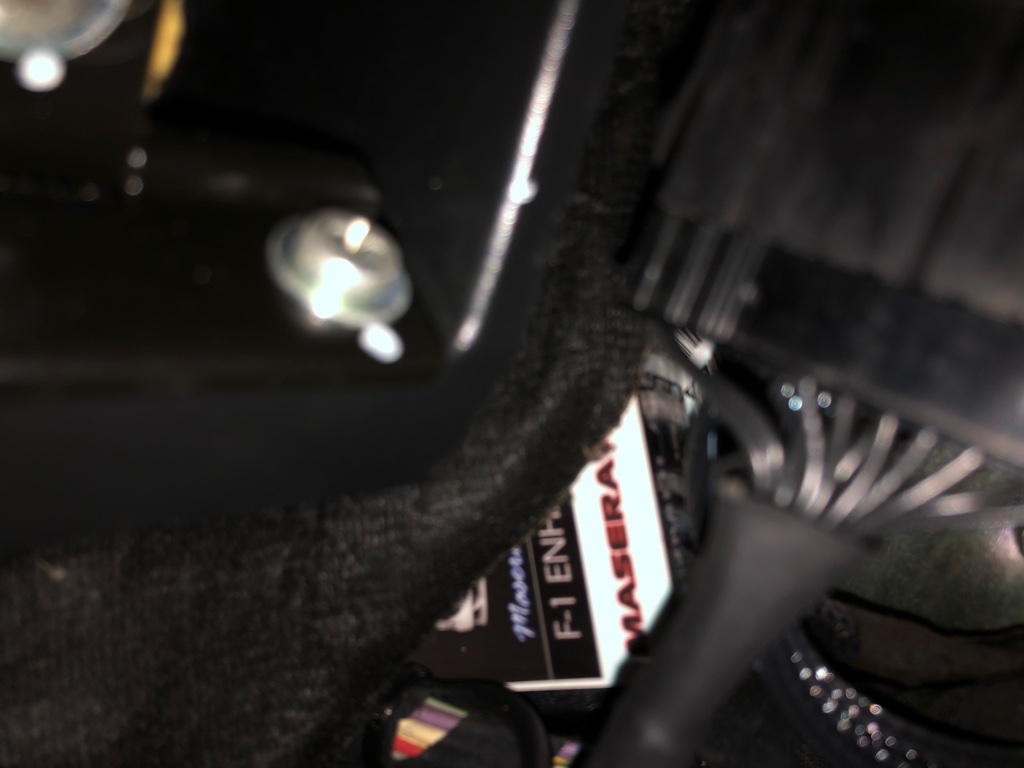

Autre surprise, en soulevant la moquette à l'avant droit (pour enlever quelques mètres de câbles
) : bien caché, un boîtier Formula Dynamics
Plus d'infos sur le site du fabricant : http://www.formuladynamics.com/products ... _dbwem.php
Et quelques échanges au sujet du boîtier sur notre forum, entre autres ici : http://www.maseratitude.com/viewtopic.p ... cs#p122554
Comme pour les amortisseurs, je manquais de points de comparaison pour un bilan objectif. Mais Uzy_Hoy, ayant eu la chance d'essayer un certain nombre de GS dans un court laps de temps, y a vu une différence significative

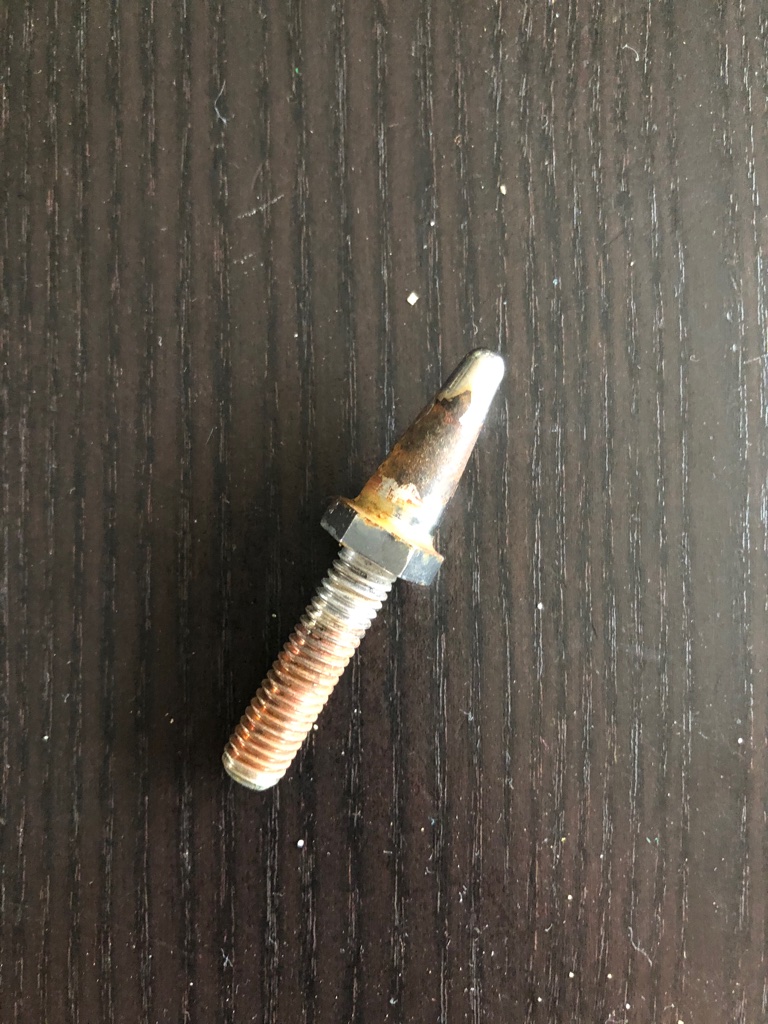

Parmi les autres bricoles réalisées, j'ai changé les centreurs de porte, qui étaient tout moches : Il fallait également remplacer la grosse durite devant le moteur, qui commençait à se fendre (et au passage qui avait déjà été réparée au chatterton). Ensuite, nettoyage moquette et brossage de l'alcantara, à l'aide d'un outil de pointe : la brosse à chaussures en daim

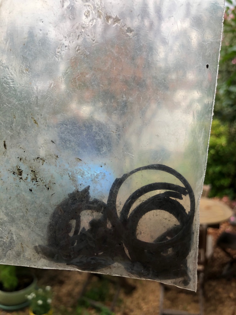

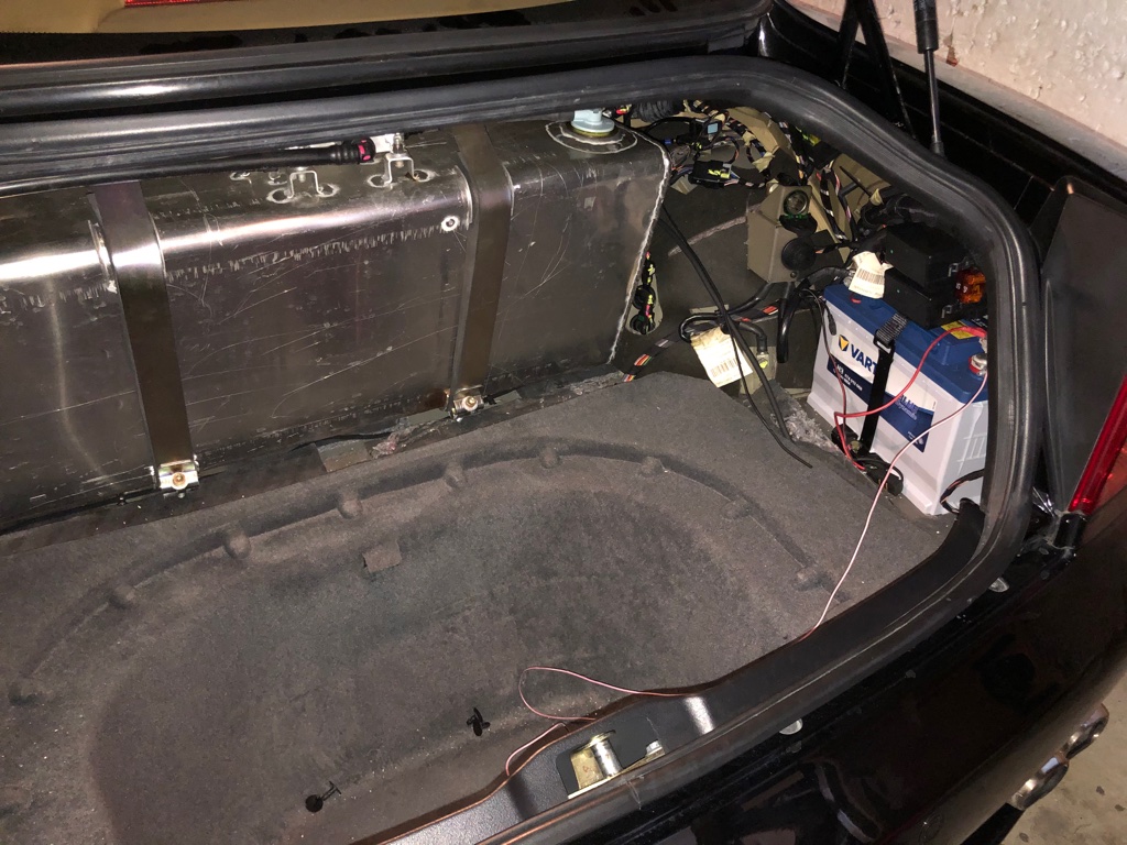

J'ai également déshabillé le coffre, afin d'enlever des petits bouts de rivets d'anciennes plaques d'immatriculation, faisant un petit bruit métallique à l'ouverture ou fermeture du coffre. J'en ai récupéré 5 ou 6 mais UN
morceau n'a jamais voulu quitter l'espèce de cuvette du coffre... Donc subsiste, un tout petit bruit lorsqu'on ouvre ou ferme le coffre...
Et pour finir, petite retouche peinture/vernis sur les tranches de porte, qui avaient eu tendance à se frotter à quelques murs japonais

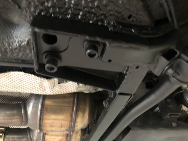

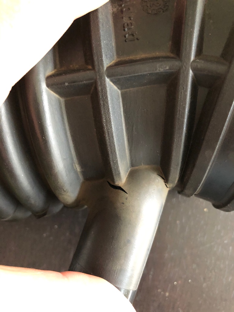

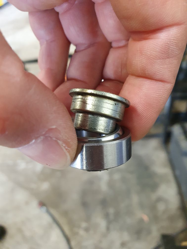

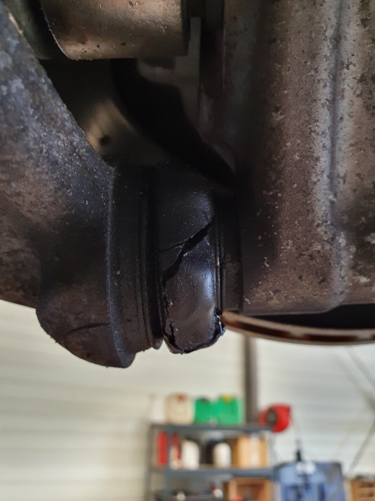

On continue, avec le travail réalisé au niveau des suspensions, en l'occurrence rotule et cache-poussière, et une énorme séquence "frustration"
Le CT avait détecté du jeu dans les triangles ("défaut mineur", je cite). Vérification faite chez Abba / BRIAGO : jeu, effectivement très mineur (mais Abba est très musclé
), constaté à l'arrière gauche. Et les deux cache-poussière arrière de triangle (gauche et droite) bien dégradés.
Entre temps, la date de la vente était fixée et le planning commençait à être fort tendu
, mais on se dit avec Uzy_Hoy que ça serait bien de tenter de changer tout ça, histoire qu'il n'ait pas à chercher un garagiste en région parisienne, qu'il n'avait à l'époque pas encore identifié.
On décide donc de changer la rotule de biellette et le cache-poussière de triangle à gauche (et le cache-poussière de droite en passant), toujours chez Abba / BRIAGO. Tout se passe bien, sauf que le cache-poussière de la rotule (et pas du triangle, vous suivez ?
), qui paraissait tout à fait OK visuellement, s'est littéralement délité au démontage :
Une très mauvaise nouvelle, car nous étions à moins de 3 jours de la vente et nous n'avions pas de cache-poussière sous la main
Et dans la série des mauvaises nouvelles, et étonnamment exactement en même temps que Gemini sur sa 3200
, découverte d'un soufflet de direction déchiré
, qui n'avait été vu ni au CT fin juin, ni à la grosse révision en juillet. Ca s'est donc passé entre mi-juillet et mi-août...
Enorme frustration pour tout le monde
: Abba, Uzy_Hoy et bibi... J'ai bien tenté de proposer un petit délai supplémentaire pour la vente, mais j'ai fait flop
En même temps, le BBQ chez Biturbo84 n'aurait pas eu la même saveur
Et puis du coup, ça a amené Uzy_Hoy à trouver un garagiste plus vite que prévu, et mon petit doigt me dit qu'il en a trouvé un pas mal

En revanche, il y a une dernière chose que j'ai faite, c'est le changement du relais de clignotant. Pris par le temps, j'ai fait ça la veille de la venue de Uzy_Hoy
Pris par le temps dans tous les sens du terme, puisqu'il faisait 35° à Bordeaux ce jour-là
Mais ça valait bien une petite suée... Le mini-tuto est ici : http://www.maseratitude.com/viewtopic.php?f=21&t=7738
