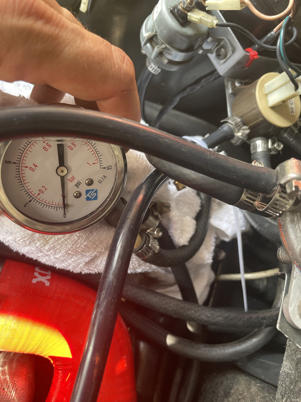

Quand je branche un manomètre en T sur la ligne d’entrée du carbu j’arrive parfaitement à avoir 0,2 bars avec la pompe tournante et moteur à l’arret.
Dès que je démarre mon mano tombe a 0… comme si le carbu aspirait plus que le débit fourni…
J’ai tenté de monter la pression de carburant a 0,4 bars a l’arret, mais les démarrages sont chaotiques et la pression reste a 0 avec le moteur tournant au ralenti.
J’ai essayé 0,6 bars a l’arret et toujours nulle moteur tournant… et difficile à démarrer!
J’ai le régulateur de pression d’origine que j’ai simplement nettoyé et remonté avec un peu de joint pour son étanchéité. La vis joue parfaitement et précisément sur le niveau de pression moteur a l’arrêt.
Quelqu’un du groupe aurait une expérience sur la mesure de pression sur une Biturbo 2.0 a carbu Weber?
Est ce que ma logique de brancher mon mano sur la durite d’alimentation du carbu est la bonne? J’ai presque l’impression que mon régulateur fonctionne à l’envers… et pourtant la voiture démarre et roule presque normalement sans trop accélérer…

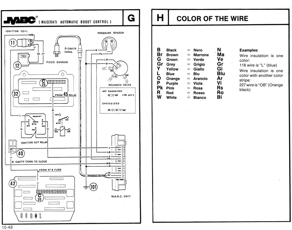

Pour l’essence, j’ai suivi strictement le manuel pour les durites d’alimentation dans tout le compartiment moteur et la sortie du réservoir comme le schéma du manuel ci après… mais imaginons que mon arrivée et départ du régulateur soient croisés au niveau des canalisations coté moteur, quel serait le comportement du régulateur en flux inversé?

J’ai cette configuration dans le manuel avec les capteurs piézo et de pression reliés au MABC

Oui c est ça. Regarde les explications de Einar sur un des fils, ou il explique un des problèmes de gestion du boost et ou coupure, qui est lié à la gestion du capteur de cliquetis

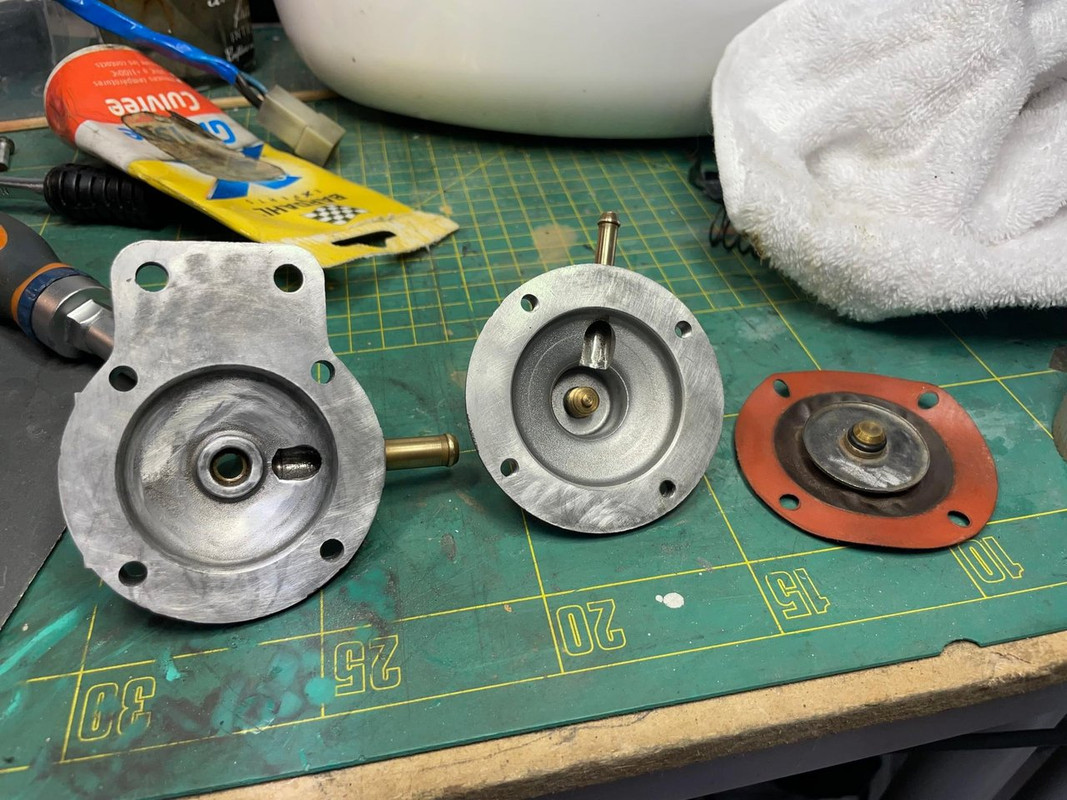

Je vais avoir encore pas mal de petites choses à tester entre le régulateur de pression qui a sa membrane d’origine… j’aimerai bien le remplacer sans tout changer par un ensemble neuf… si vous avez des pistes je suis preneur! J’ai posé la question à Birdcage.

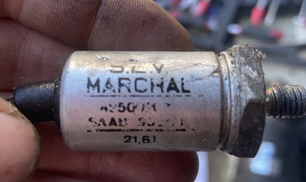

J’ai aussi effectivement le dernier capteur piézo du MABC à remplacer pour test, car j’avais déjà changé le capteur de pression avec une résistance interne non nulle en dépression, reparé le SEM fuyard… la soupape anti retour du réservoir de vide grippée…
Par contre comme j’avais pris des photos du capteur… je viens de les reprendre pour m’apercevoir que c’est une référence SAAB… j’ai lu que les SAAB avaient aussi ce système MABC, mais est ce que c’est d’origine? Car cela signifierait qu’il y avait bien un pb de ce côté :shock:

Oui j’ai aussi bien lu des choses entre la SAAB 900 et la Biturbo, mais je ne pense pas que le capteur avec l’inscription SAAB soit en monte d’origine chez Maserati, ce qui justifierai un changement précédent par un modèle dont l’état d’origine n’est pas connu vu son état au démontage…

Le temps me manque pour bricoler, néanmoins j’ai remplacé mon régulateur de pression d’essence pas un Malpassi pour carbu avec turbo et supportant une plus large bande de pompe à essence. J’ai pu régler ma pression à l’arret à 0,18 bars a l’arret sur la durite allant au carbu.

1- j’ai remplacé le régulateur de pression d’essence par un Malpassi spécial carbu et turbo, encaissant même des pompes à injection à plus fort débit. J’ai simplement dû fabriquer un petit support pour le tourner de 45°puisqu’il fonctionne en By-pass. Cela évite d’avoir un raccord en T avant le carbu. Cela n’était toujours pas la source du problème, mais au moins ce sera plus stable et fiable que l’original.

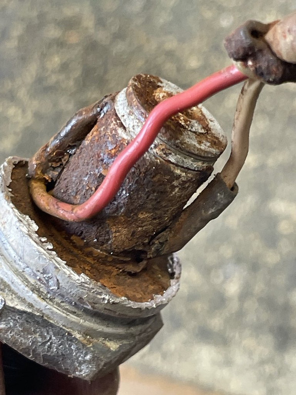

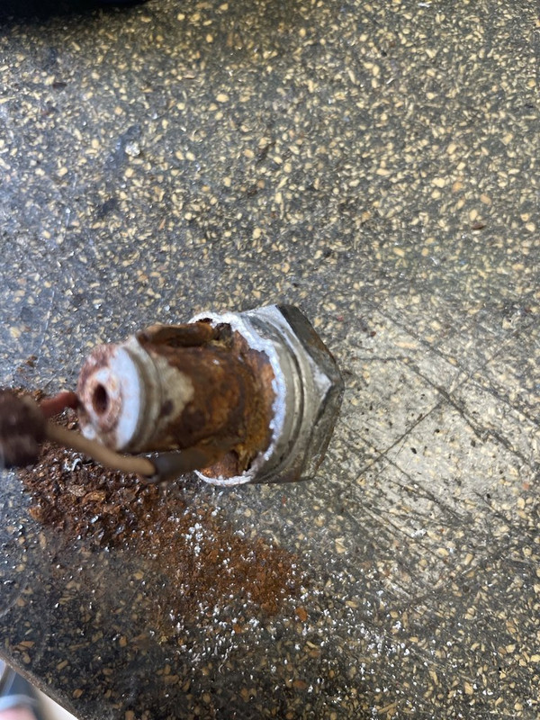

2- j’ai redemonté pour la troisième fois mon collecteur d’admission pour remplacer le capteur de cognement par un modèle d’occasion préalablement testé à l’oscilloscope et parfaitement fonctionnel.
Du coup, je n’ai pas pu m’empecher de l’ouvrir pour voir ce qu’il y a dedans…. Et bien j’ai bien fait de le remplacer car totalement rouillé en interne… une fois tout remonté, ce n’etait toujours pas le problème de ma coupure moteur en charge.
