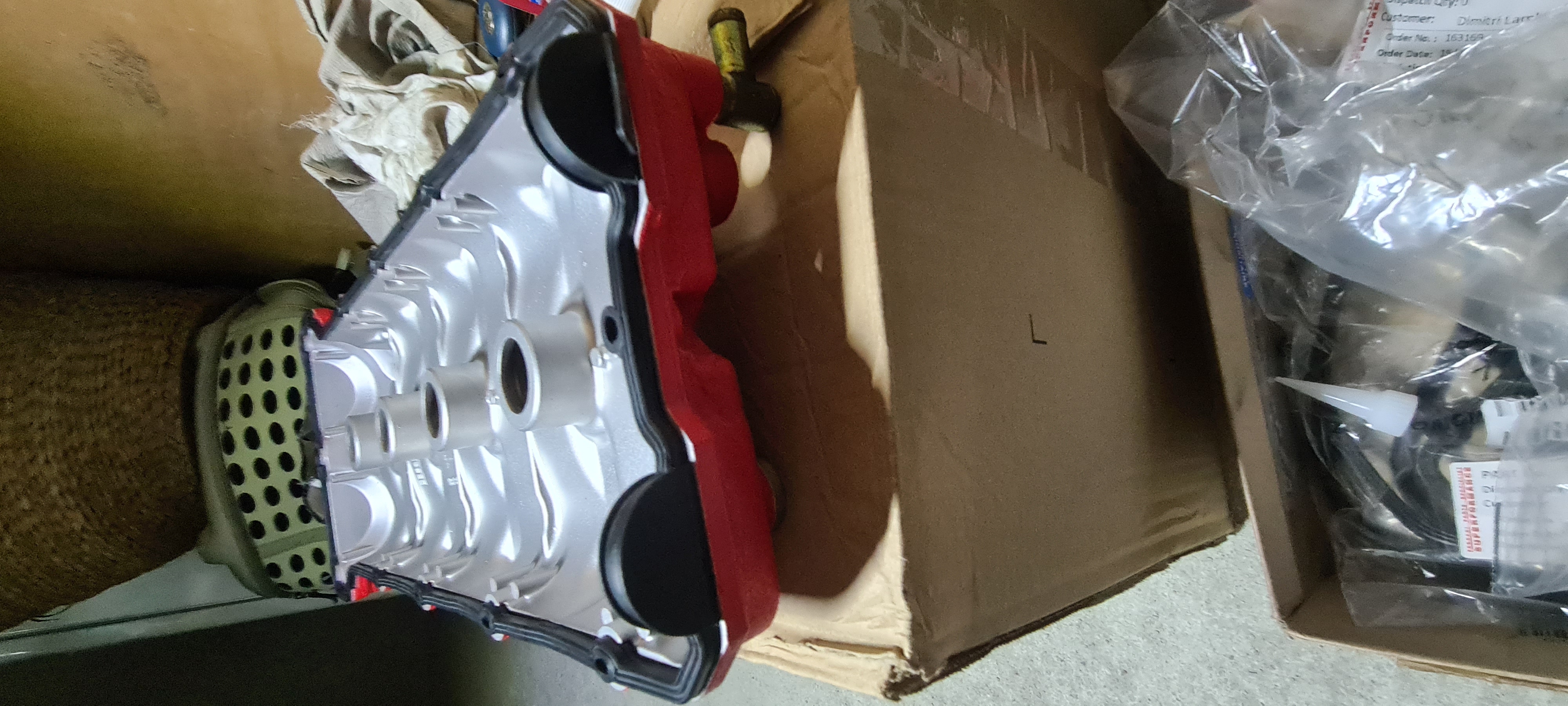

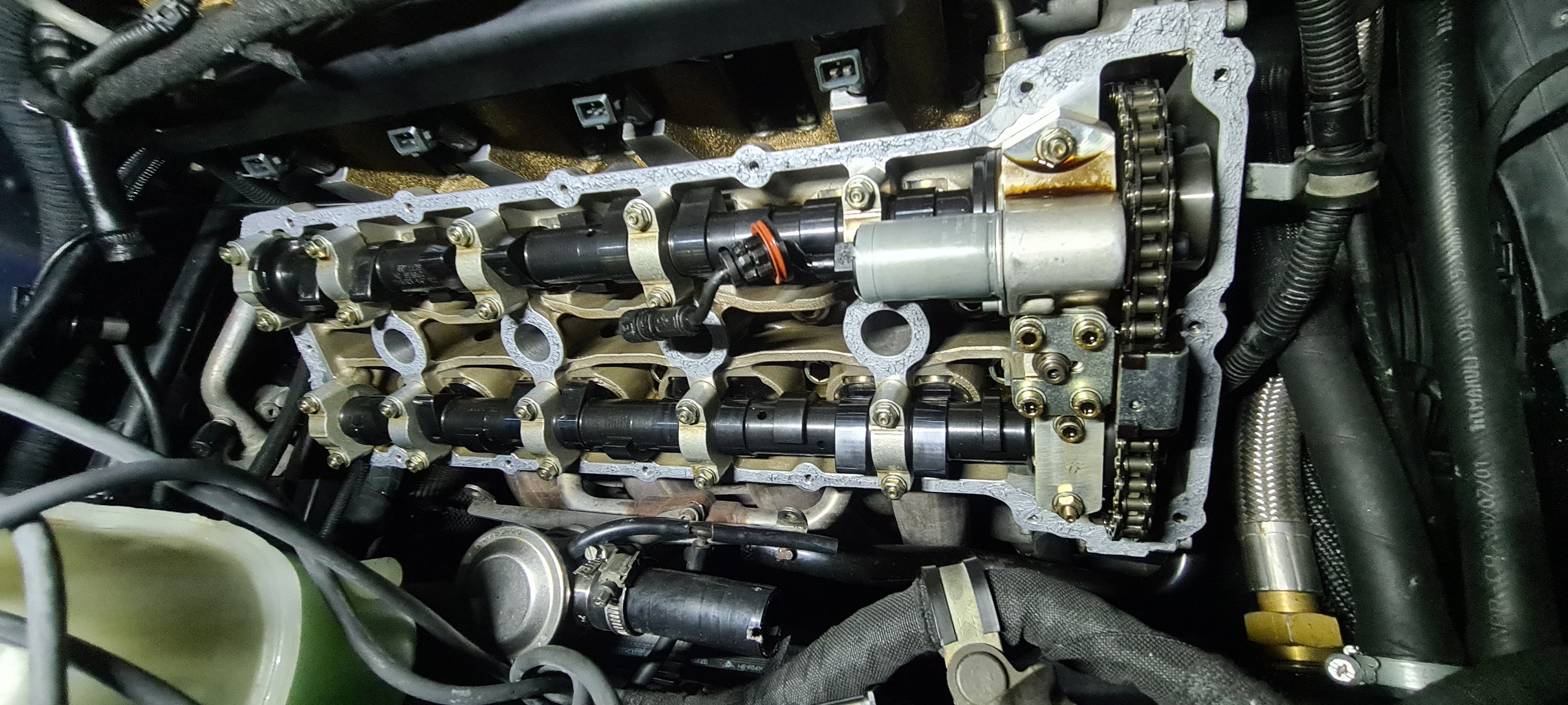

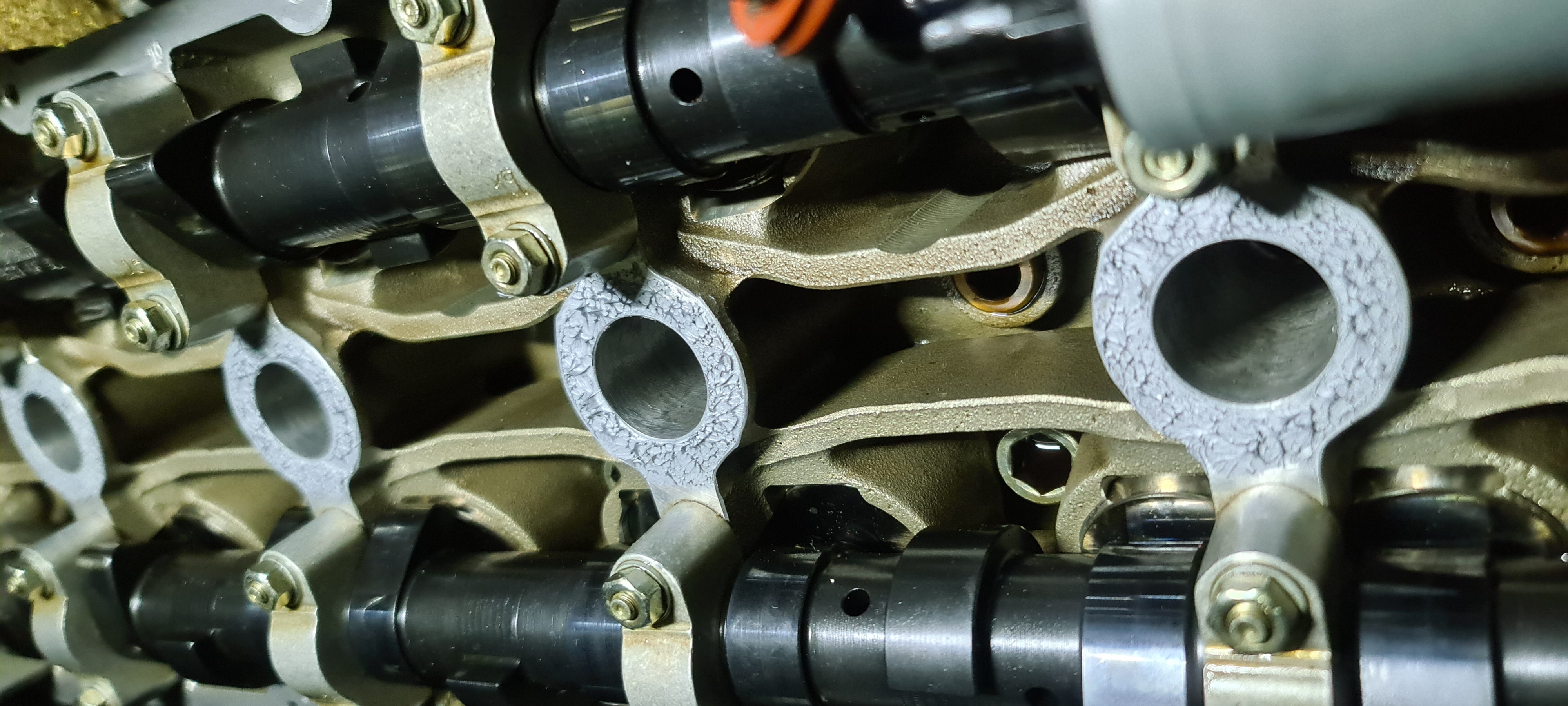

C'est vrai qu'ils n'en parlent pas sur la doc ! Je suis allé un peu trop vite sur mon affirmation qui n'était qu'un constat personnel. Sorry Et aussi parce que j'en avait déjà sur la mienne .... et j'ai cru que c'était d'origine.
Mais vu que l'on à tous des problèmes de suintement à ce niveau là et connaissant la qualité de caoutchouc chez Maserati, ça ne peux pas faire de mal...(à part si trop mis).
Surtout aux niveau des angles des demi-lunes derrière qu'il faut faire attention.
Les fameux demi-lunes ou il faut faire attention.
Pour donner une idée de la quantité de pate à joint qu'il faut déposer.
Bien avoir nettoyé les plans de joint avant, scotchbrite et acétone seront parfait.

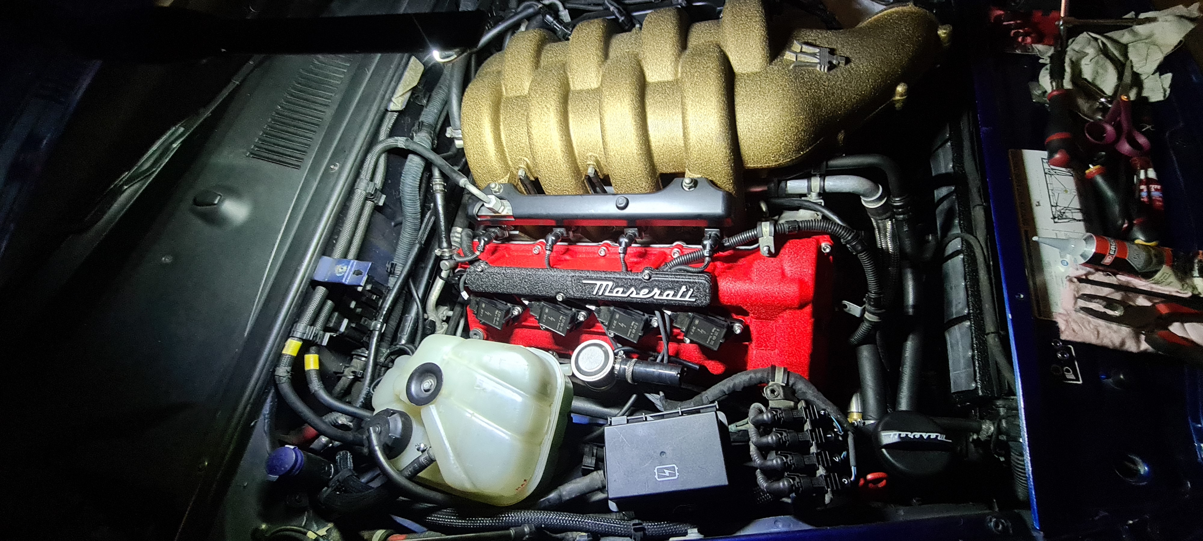

Une fois terminé... avec les belle peinture toute neuve !

En phase sur les angles des demi lunes.... Quel beau moteur ! On ne se lasse pas de le regarderKorben-Dallas a écrit : ↑mar. 5 déc. 2023 20:18 C'est vrai qu'ils n'en parlent pas sur la doc ! Je suis allé un peu trop vite sur mon affirmation qui n'était qu'un constat personnel. Sorry Et aussi parce que j'en avait déjà sur la mienne .... et j'ai cru que c'était d'origine.
