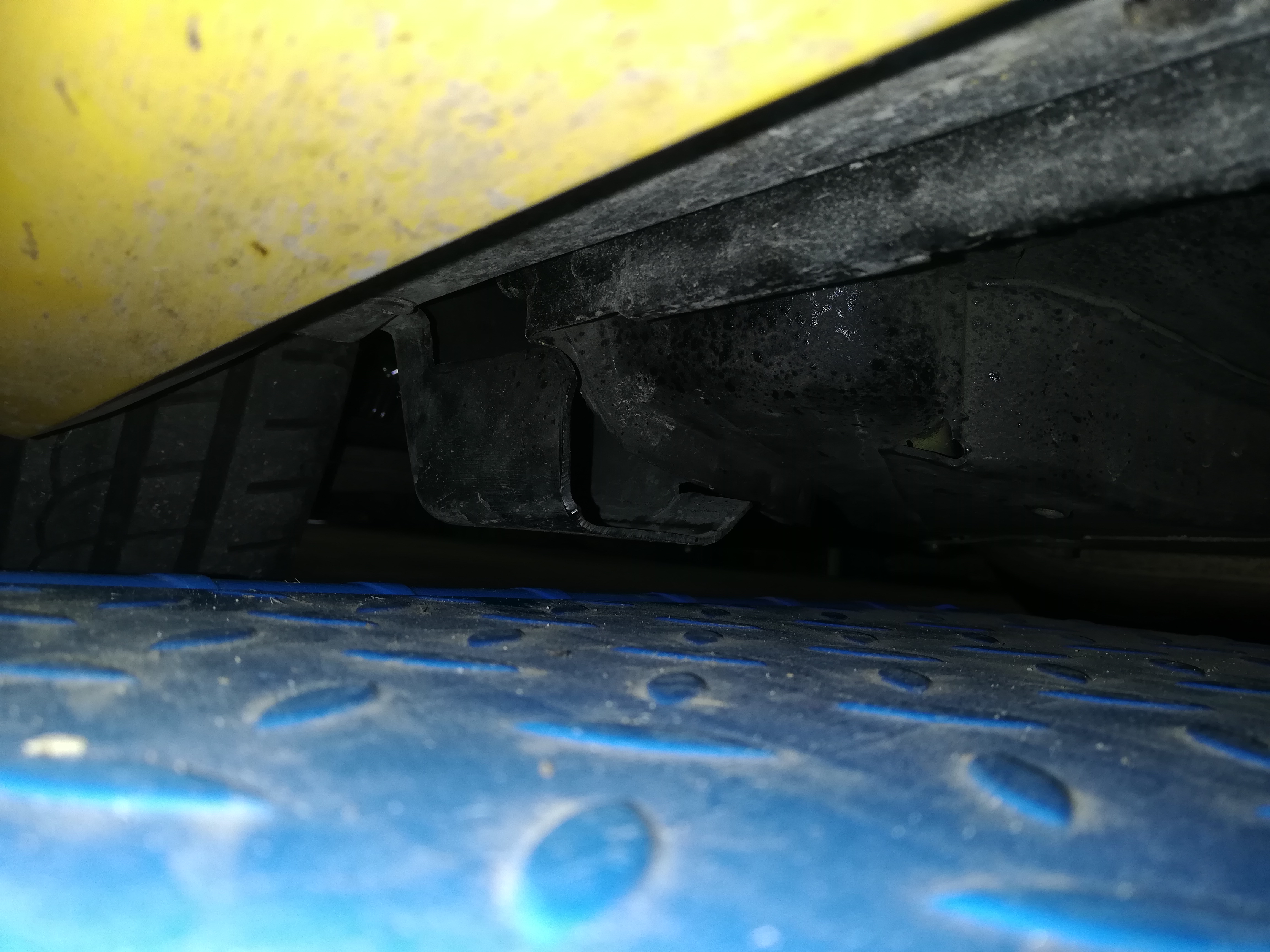

Concernant le canister j'ai cherché où il était, a priori dans le passage de roue avant gauche. Je ne l'ai pas ouvert... Une petite déconvenue, Mme a un ongle incarné, sur le pare-boue partie arrière qui tient avec une plaque rivetée ☹️... Mode bricolo... J'étais passé a côté...

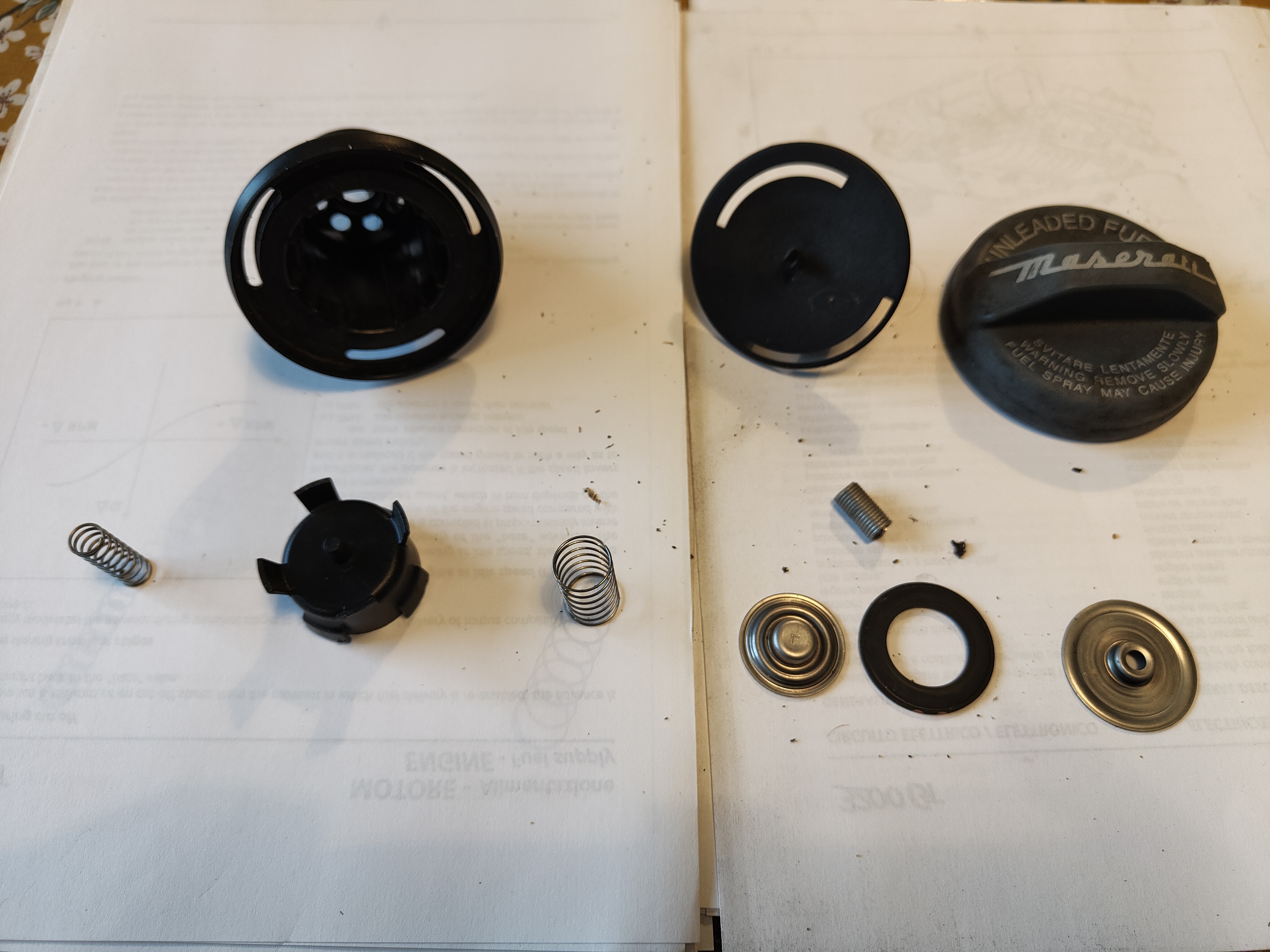

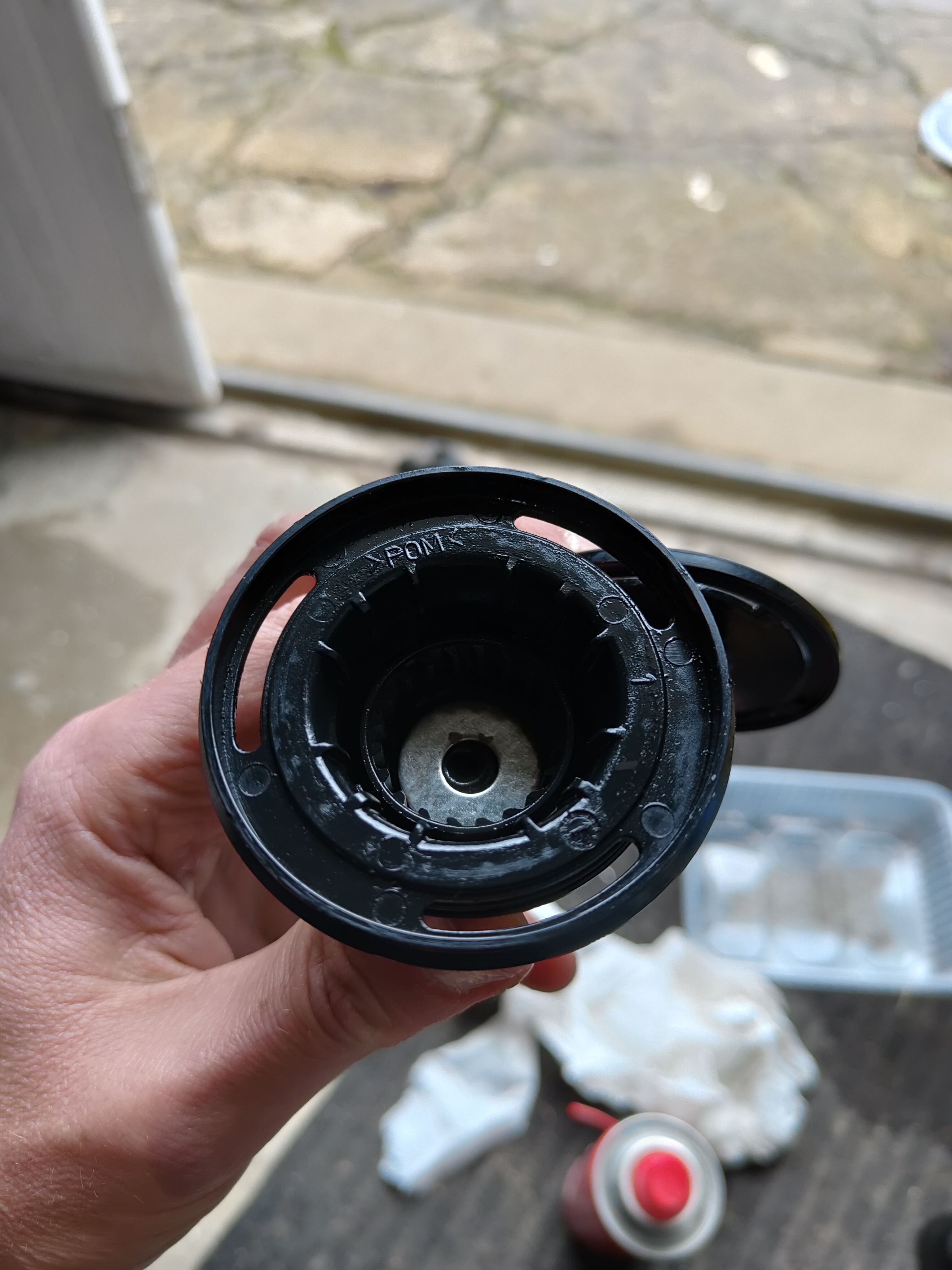

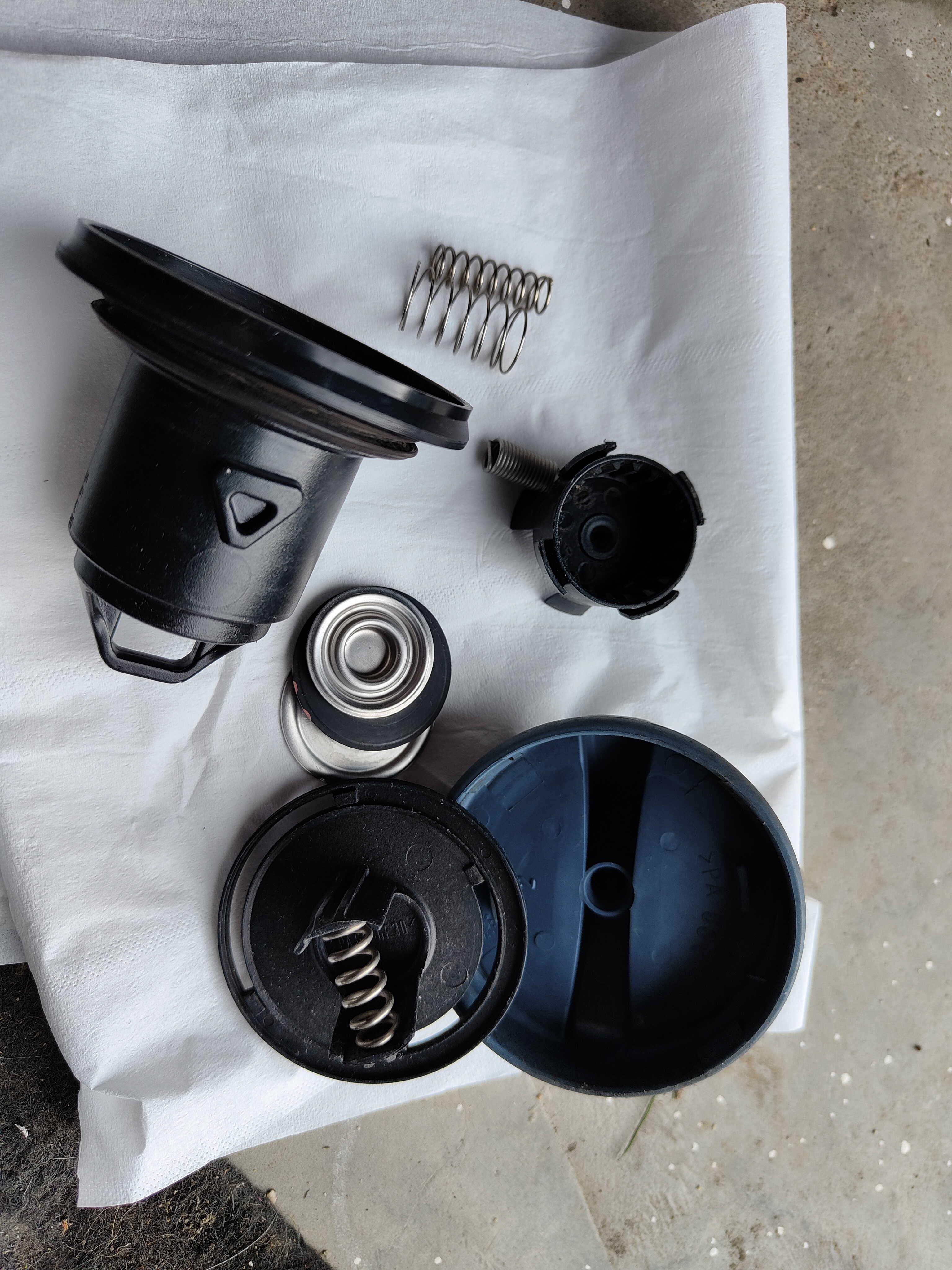

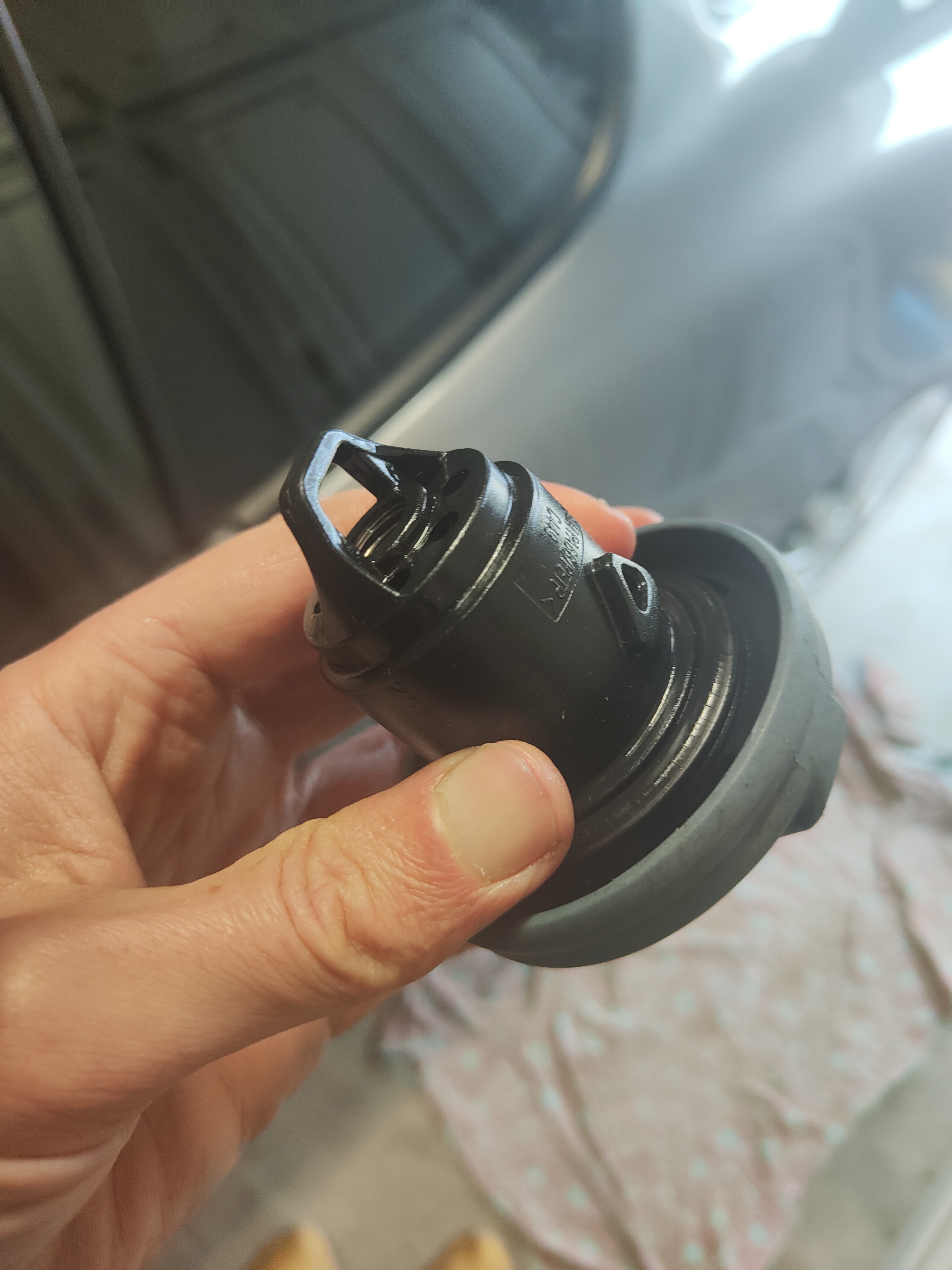

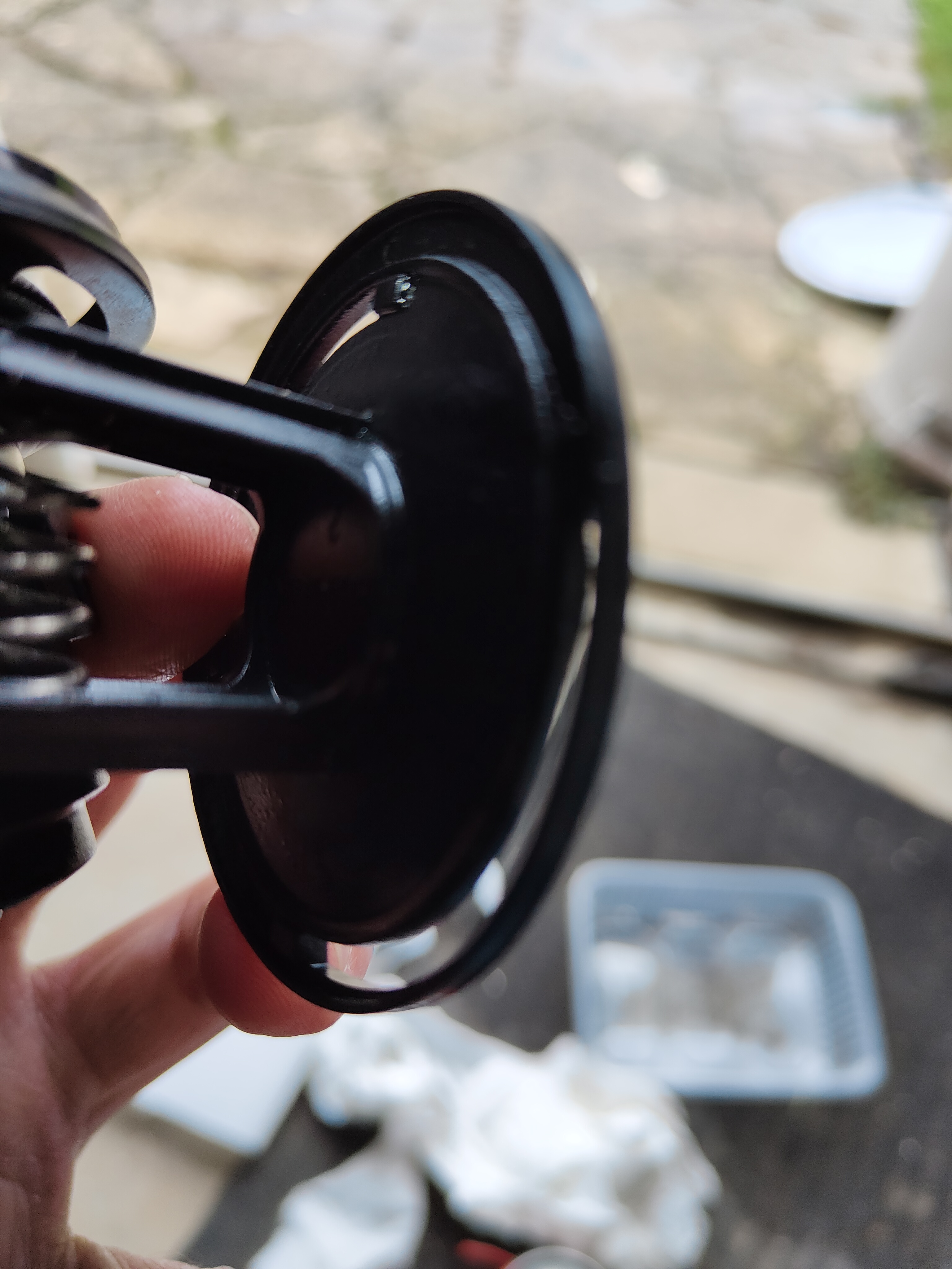

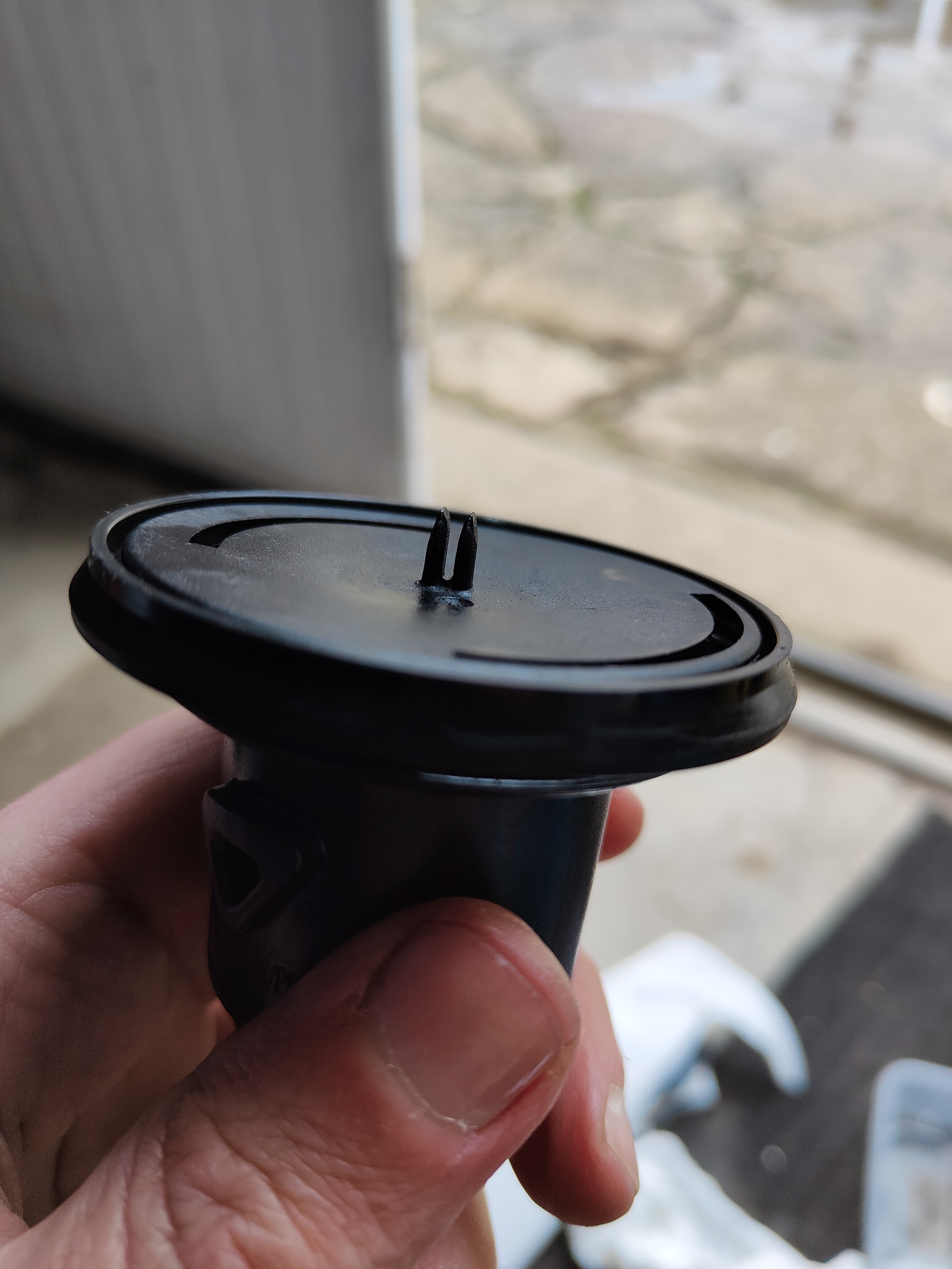

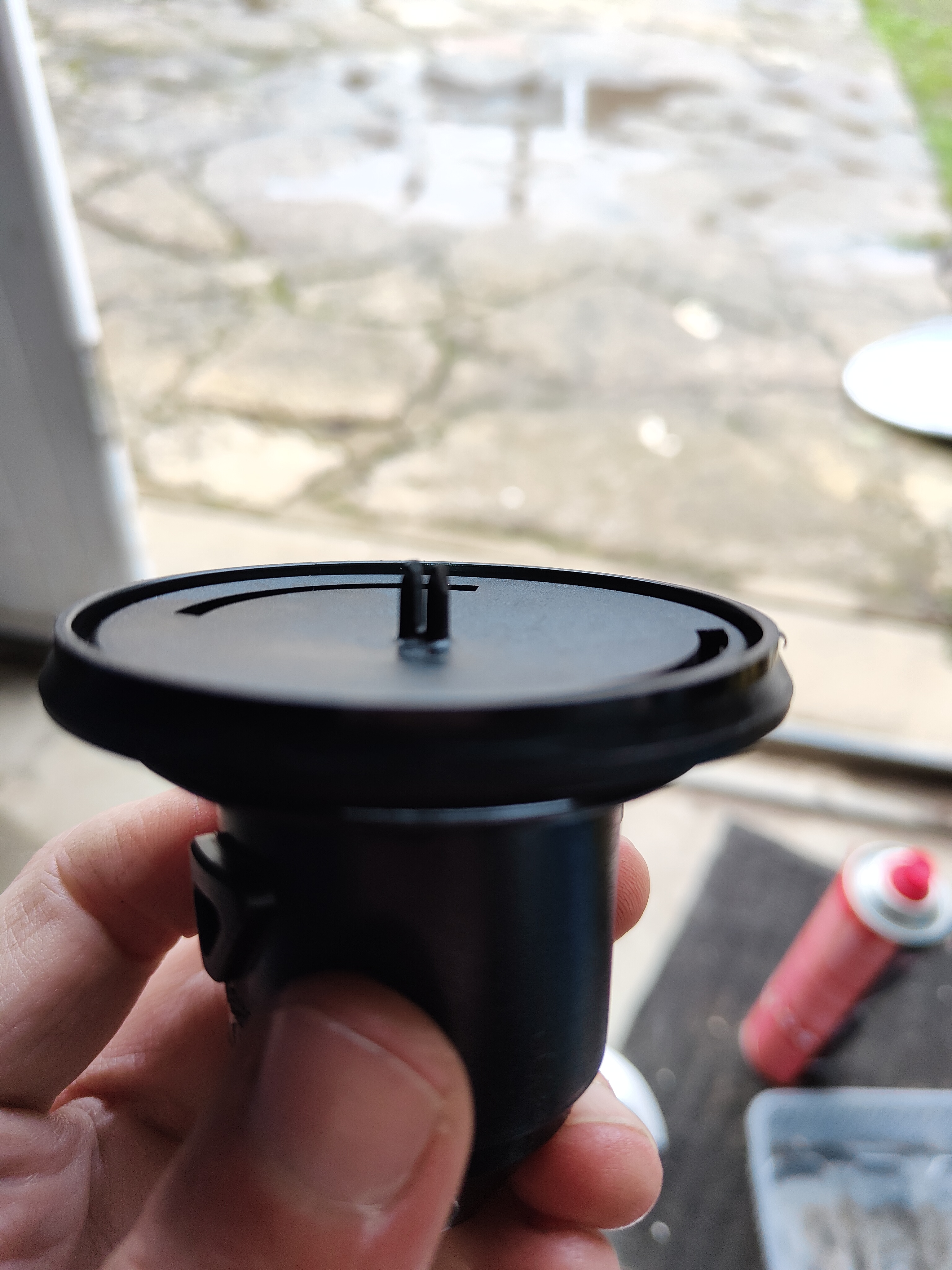

Je cherche dans les docs, et la compensation de dépression du réservoir se fait par le bouchon du réservoir. Il est équipé d'une double soupape pression / dépression.
Donc, aller, démontage, nettoyage, vérification et amélioration. La soupape - OK, par contre le passage d'air...hum... Bof bof , j'ai comme l'impression qu'il y a des butés en plastique qui se sont usées et l'espace entre le disque poigné de manœuvre et le flasque intermédiaire qui tiens le ressorts de rappel, n'a plus beaucoup de jour. Test avec une rondelle ep. Env. 1.8mm et pas de problème pour reclipser la poignée de manœuvre. A voir a l'essai...

Intéressant. Tu nous diras le résultat. ;)
Messages : 10568
Re: [3200] Dépression (ou pression) importante réservoir essence
Intéressant en effet.

Promenade, de 60km a rythme modéré aujourd'hui, pas de bruit, sifflement d'aspiration au réservoir. 🙂.

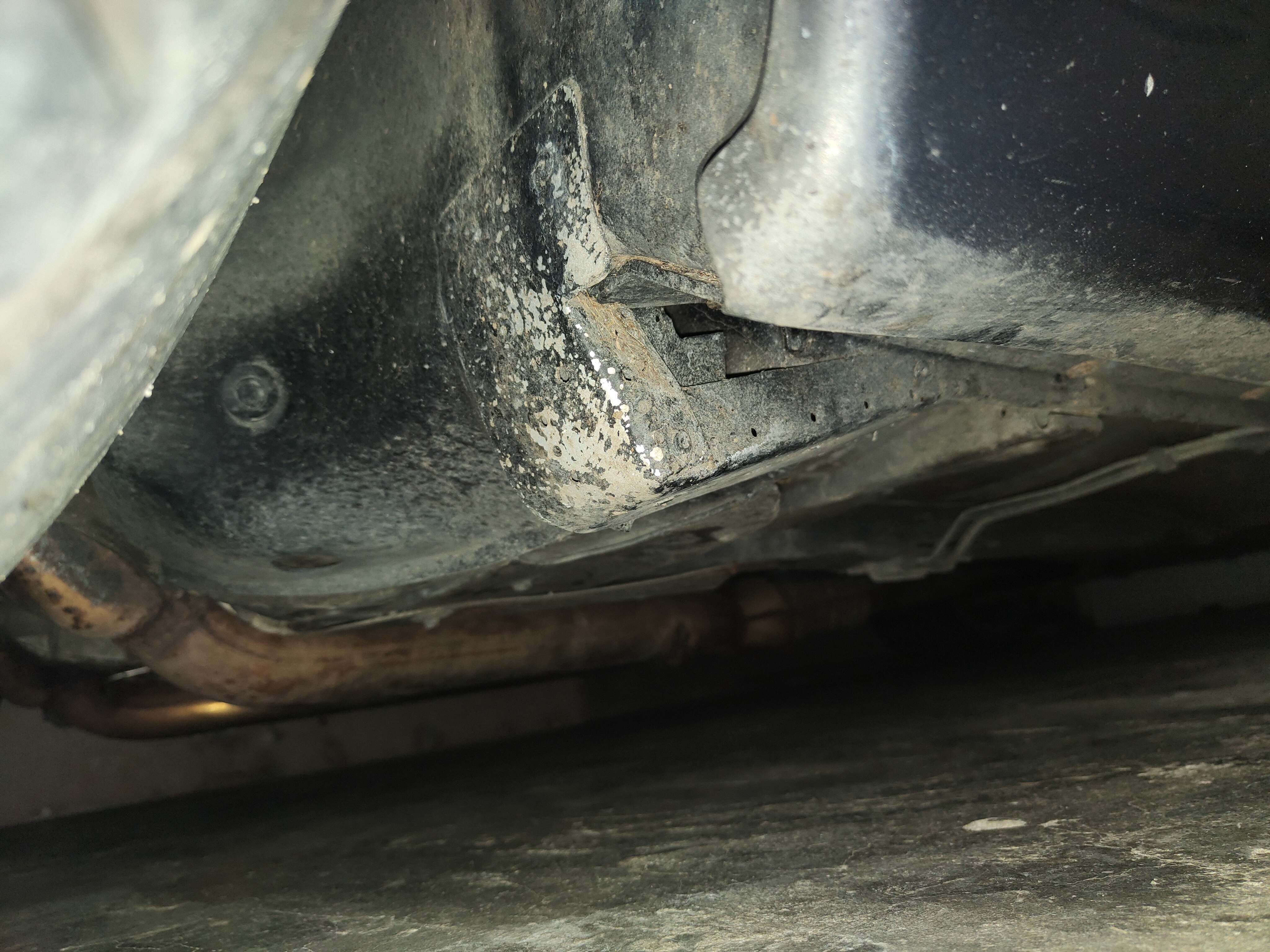

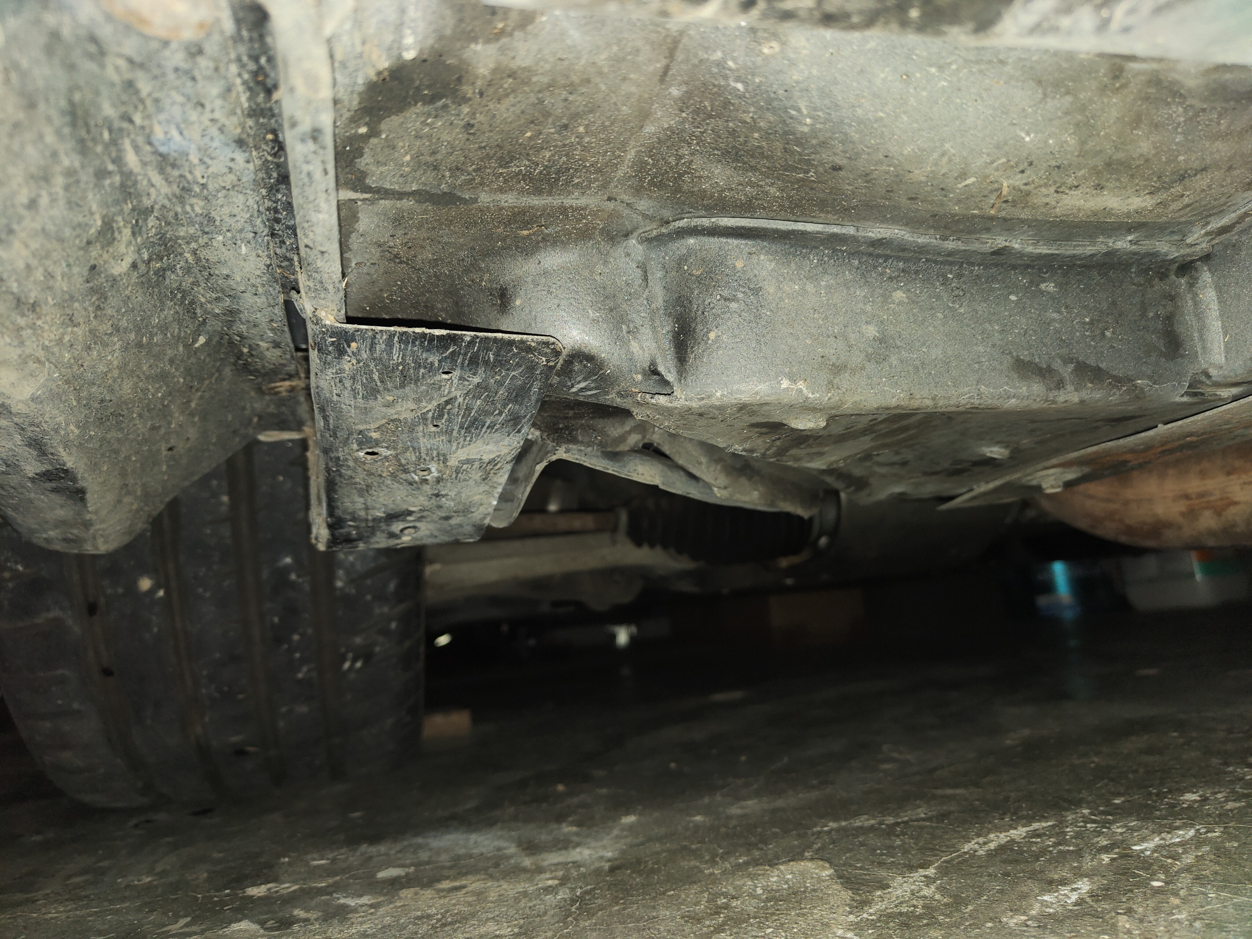

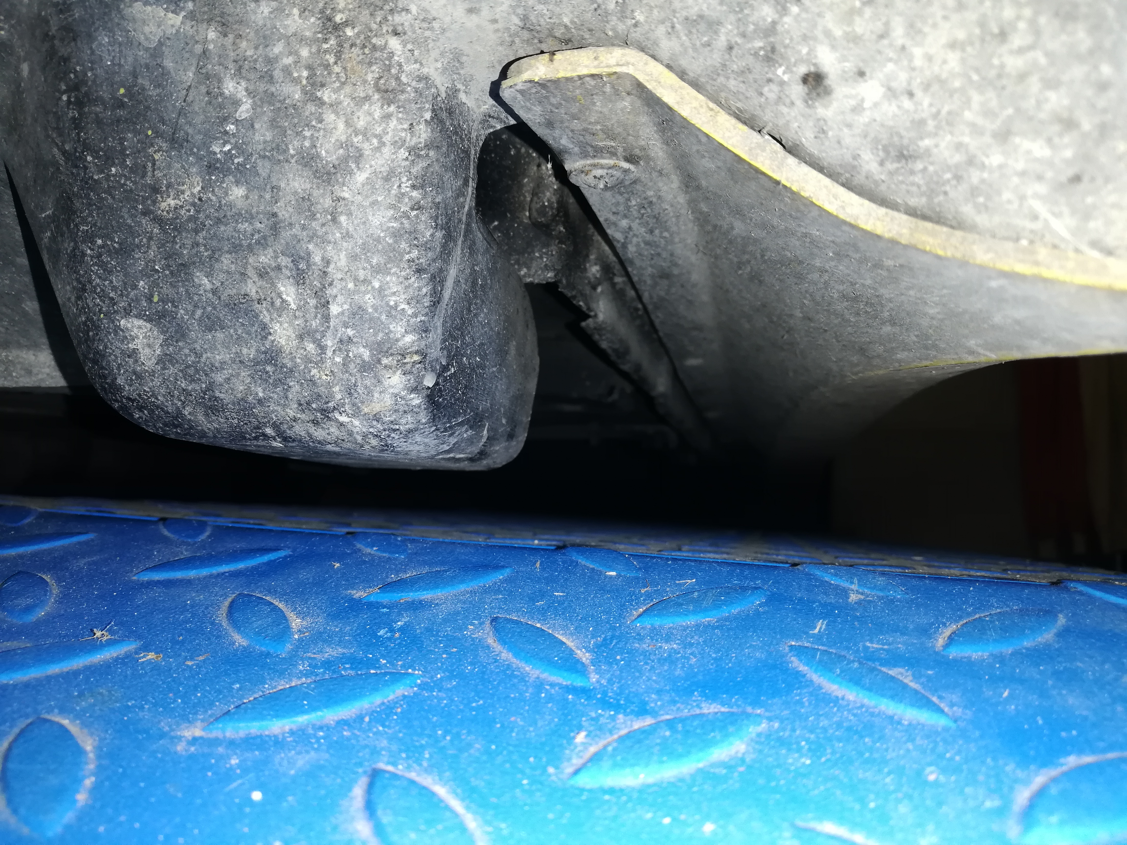

Auriez vous une photo du dessous de vos passages de roues avant svp? La liaison avec le châssis sous bassement ?
Merci d'avance
Messages : 2176
Le canister est en effet sous le passage de roue conducteur. Franchement si t as pas de soucis pas trop d intérêt d aller voir. Mais si c est par envie alors...

Jacko a écrit : sam. 2 mars 2024 16:48
Tu verras peut être ce que tu cherches sur cette vidéo :
https://www.youtube.com/watch?v=a9oTLppDM5U

joeley a écrit : sam. 2 mars 2024 17:51
C'est clinique... :o
Malheureusement je ne vois pas bien. Même au ralenti :D
Du coup avez vous cette verrue ?
Messages : 4853
Chez moi c'est caché par le pare boue qui a une forme particulière en bas, mais je ne pense pas avoir cette rustine.
Si ton pare boue est cassé ou absent, il y a du avoir un choc dans cette zone...

Et je vous redirai pour l'histoire du bouchon d'essence, si je n'ai plus du tout ce long bruit d'aspiration, je vous remettrai des photos des passages d'air que j'ai trouvé limite et des butés usées.
