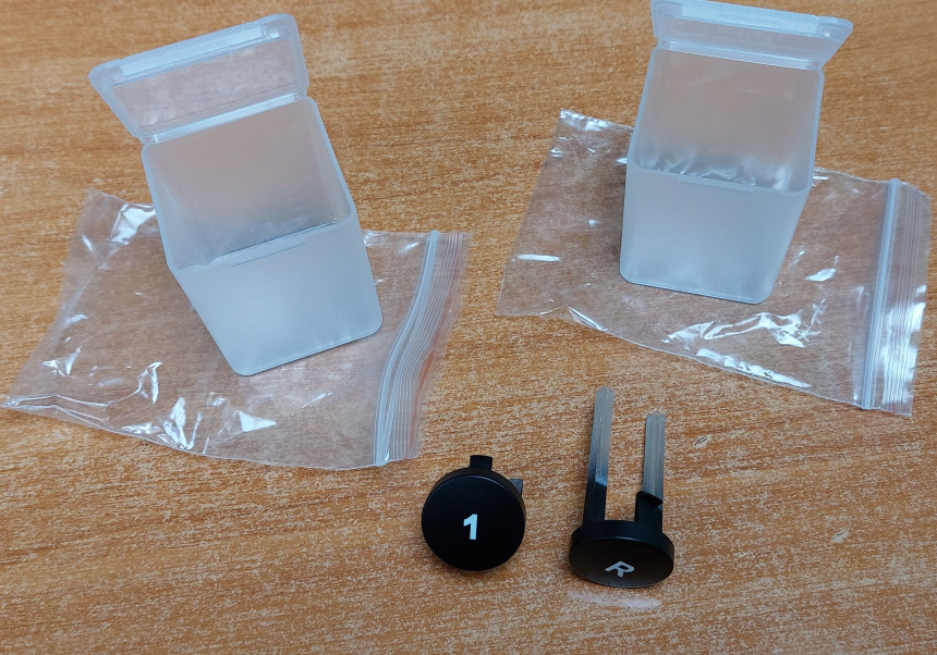

Je viens de recevoir les 2 boutons de commande de la boite F1 ... la qualité est au rendez-vous !
Plus de soft-touch et un rétro-éclairage parfait.

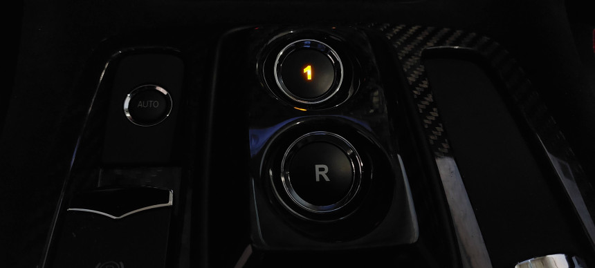

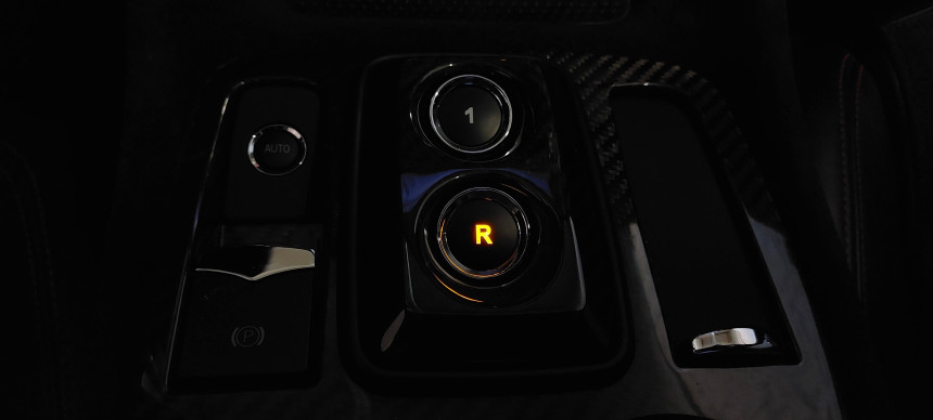

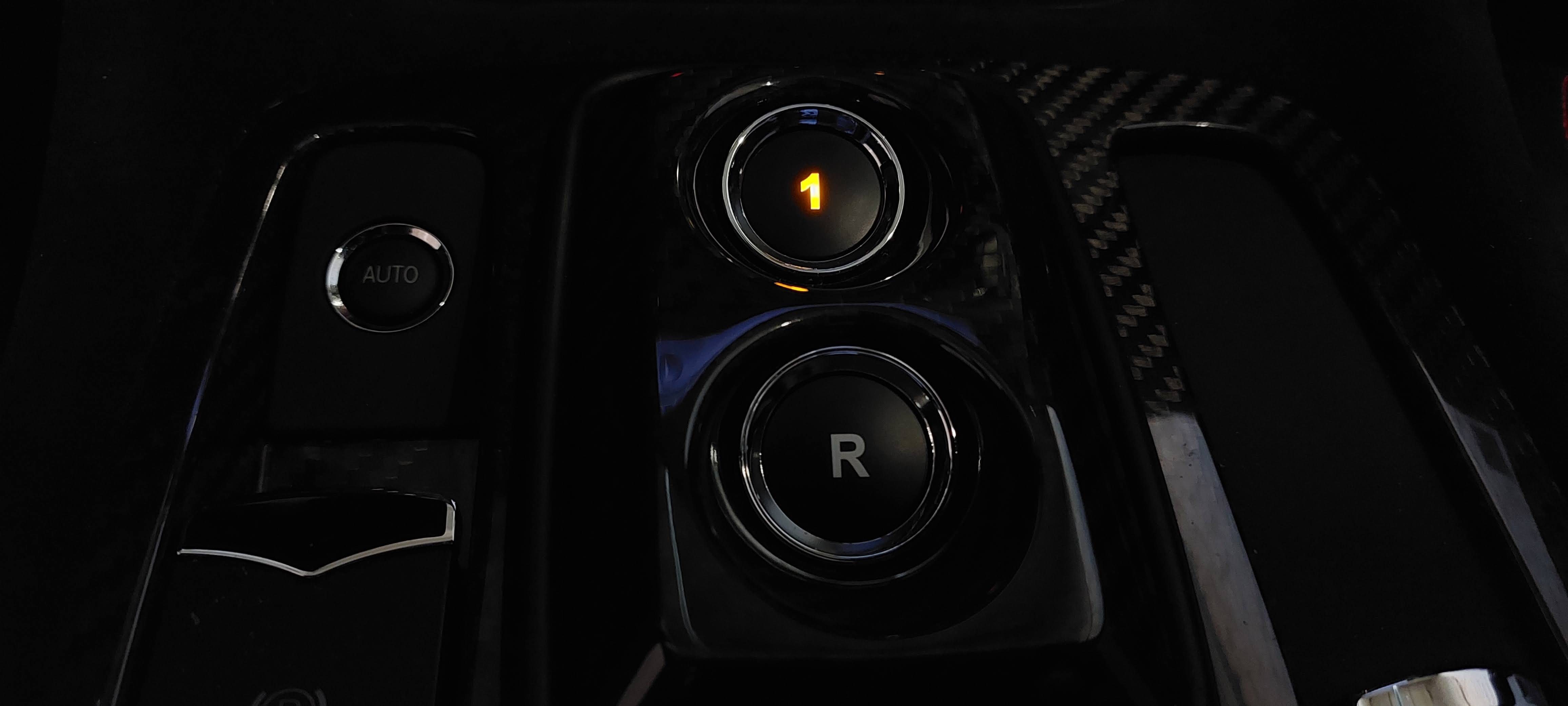

La dernière question qui restait en suspens pour juger ce produit: "Que donne le rétro-éclairage?"
... et bien il est juste parfait:
En conclusion on se retrouve avec une config neuve 100% identique à l'origine à l'exception du revêtement "soft-touch / collant" qui n'a pas été appliqué. A la place il y a une peinture noire satinée (non brillante) qui ne marque pas avec les empreintes digitales.
Le tout pour la modique somme de 58€95 port inclus et livré en 7 jours (commandé le vendredi, reçu le vendredi suivant).
J'espère avoir été quelque peu utile à la communauté ;)

Bonjour, il faut démonter l'intégralité de la console centrale:
- Déclipser les panneaux latéraux (au niveau des genoux).
- Soulever les fonds de porte-gobelets: une vis BTR au fond de chacun.
- Retirer le cendrier: une vis BTR dessous.
- Retirer le bouton juste au dessus de la commande de frein de parking en faisant levier avec une spatule plastique (sur la Stradale c'est le bouton "Auto"): une vis BTR dessous.
- Lever le couvercle du vide poche-accoudoir.
- Soulever délicatement la console centrale afin de déconnecter les 4 connecteurs électriques.
- Sous la console centrale ainsi dessolidarisée, dévisser les 3 vis cruciformes pour retirer le boitier de commande de boîte F1.
- Retirer le fond du boitier de commande qui tient par 4 vis cruciformes.
- Là tu as accès à l'arrière des boutons et il faut délicatement rapprocher les 2 ergos qui maintiennent chaque bouton et les repousser doucement pour faire sortir un bouton puis l'autre.
Ça n'est pas complexe, bon courage.
