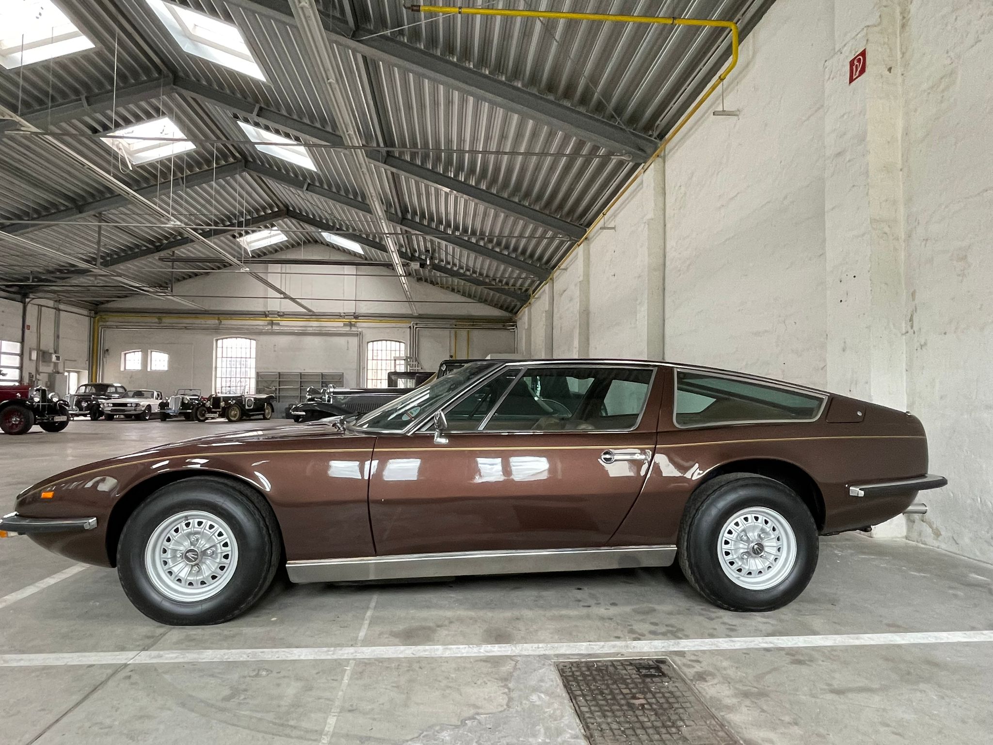

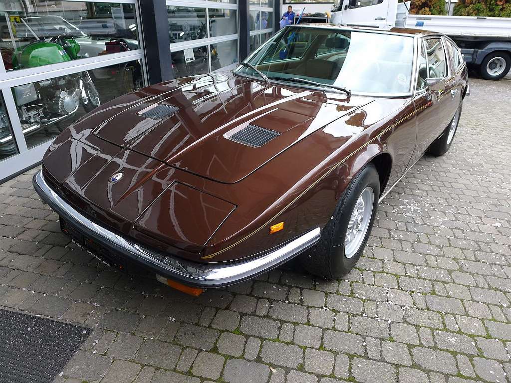

Me voila nouveau sur le forum et je vous présente ma Maserati Indy.
Je réside dans l'allier et je suis passionné comme vous tous par les automobiles exceptionnelles.
Ma Maserati provient d'Allemagne, son moteur est bloqué.
Donc un peu de travail pour cet hiver.
Malgré la belle apparence une rénovation majeure s'avère nécessaire.
Véhicule resté 25 ans à l'arrêt, moteur serré car les derniers propriétaire ont roulé avec cette auto dans le début des années 2000 sans avoir réalisé aucun remplacement de joint , de durite etc etc.
J'ai découvert lors de mes investigations qu'une durite de chauffage qui datait de l'origine, était totalement éventrée, d'où perte du LDR et blocage du moteur !

Super nouvelle. Bonne nouvelle, le parebrise a l air en bon état.
On est impatient

Oui la pare brise est top et ne sera pas démonté pour peinture le cas échéant, le risque est apparemment important.....j'ai lu une longue et effroyable expérience sur le forum....

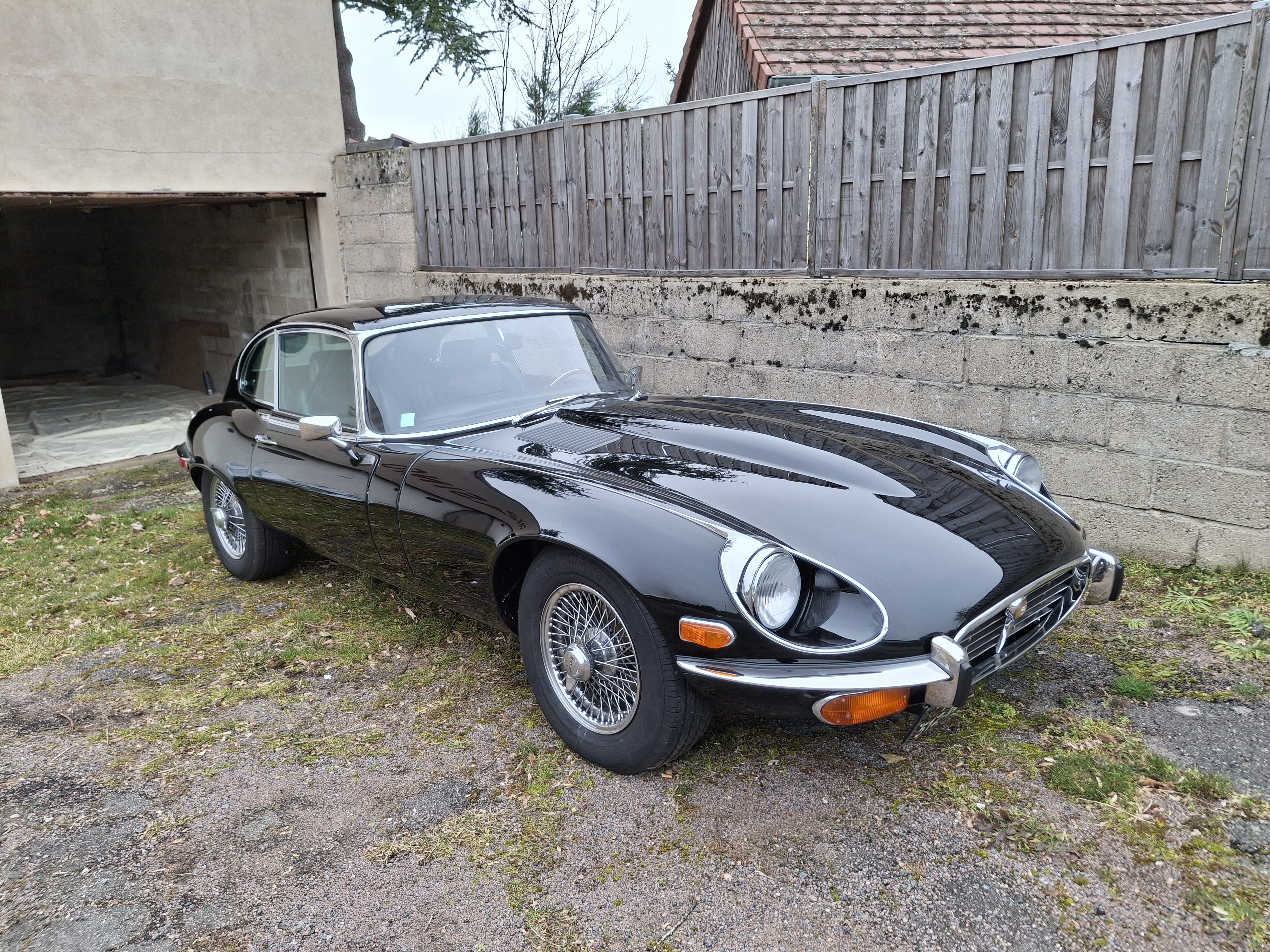

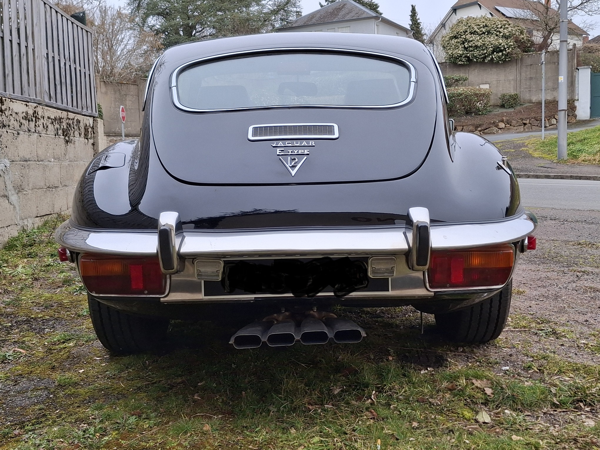

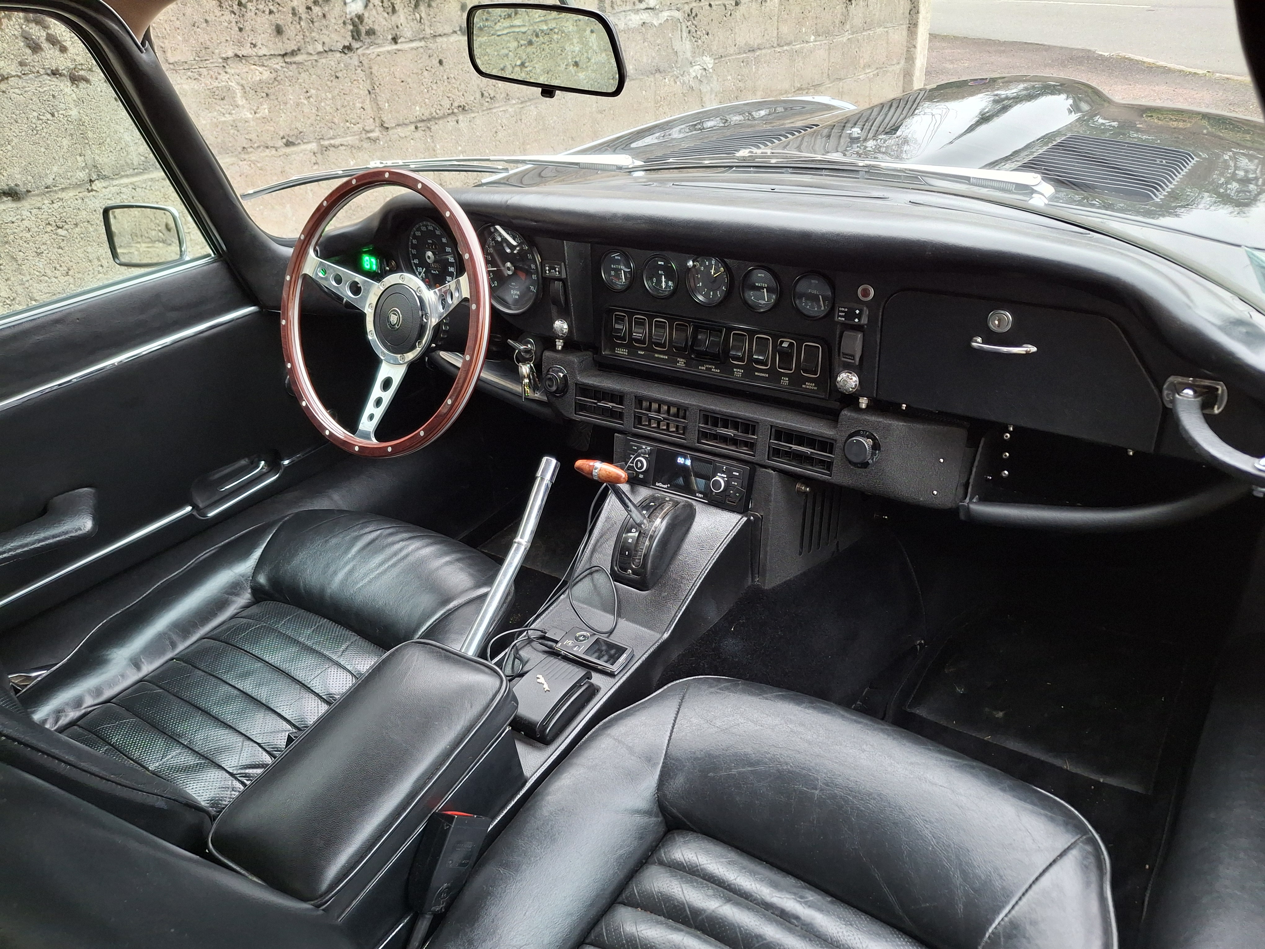

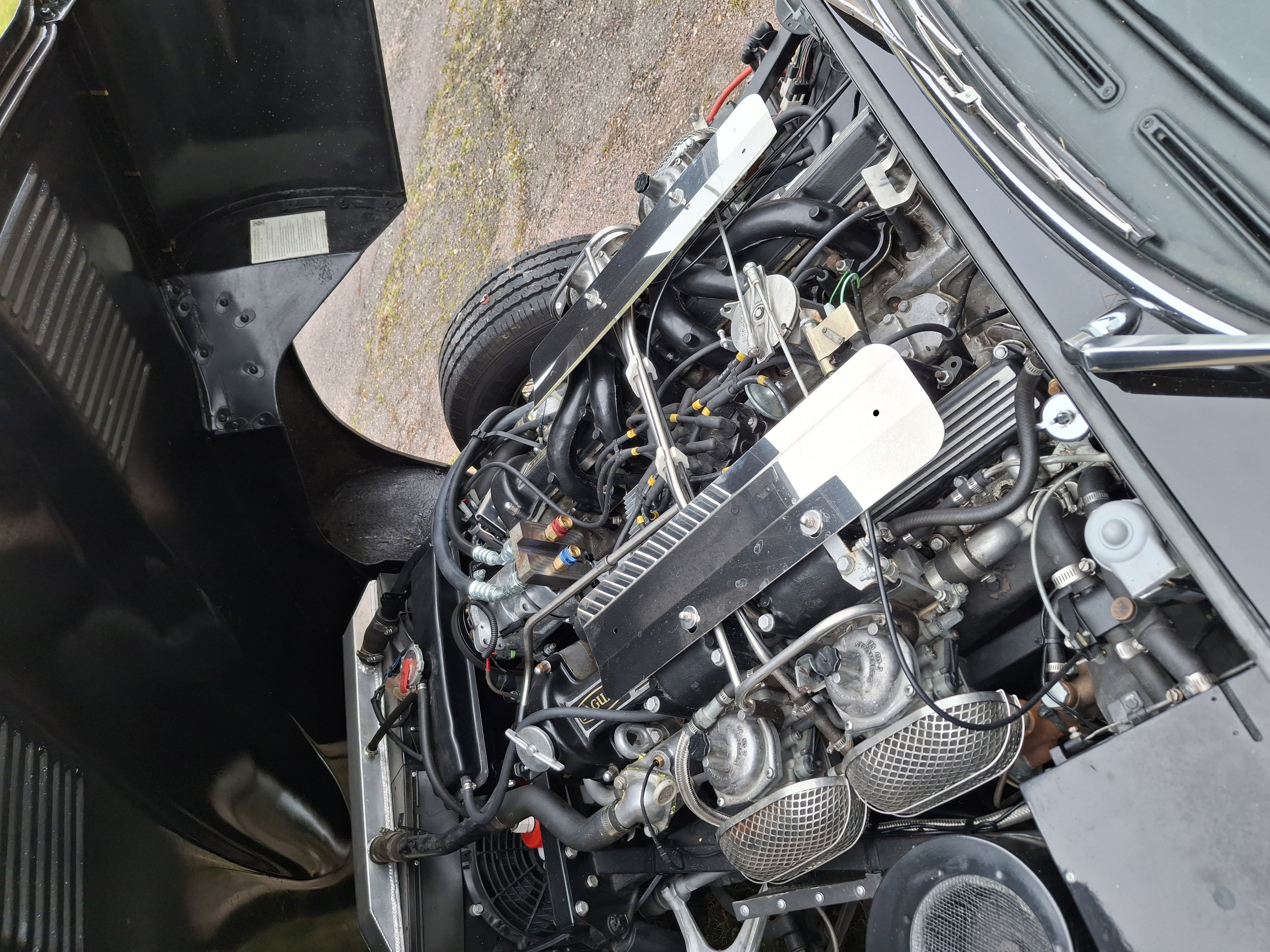

Voici quelques clichés de ma Type E.
A bientôt.

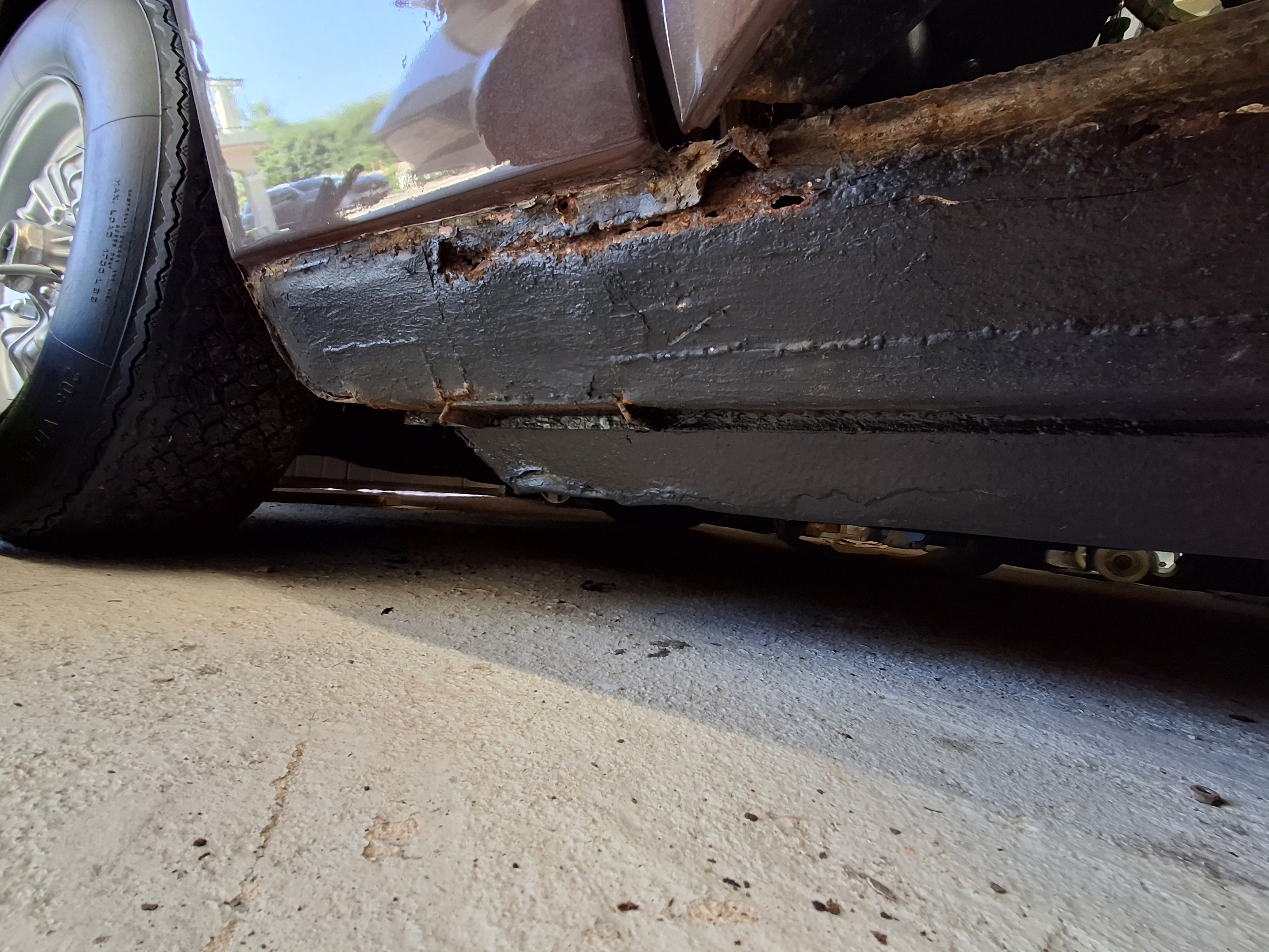

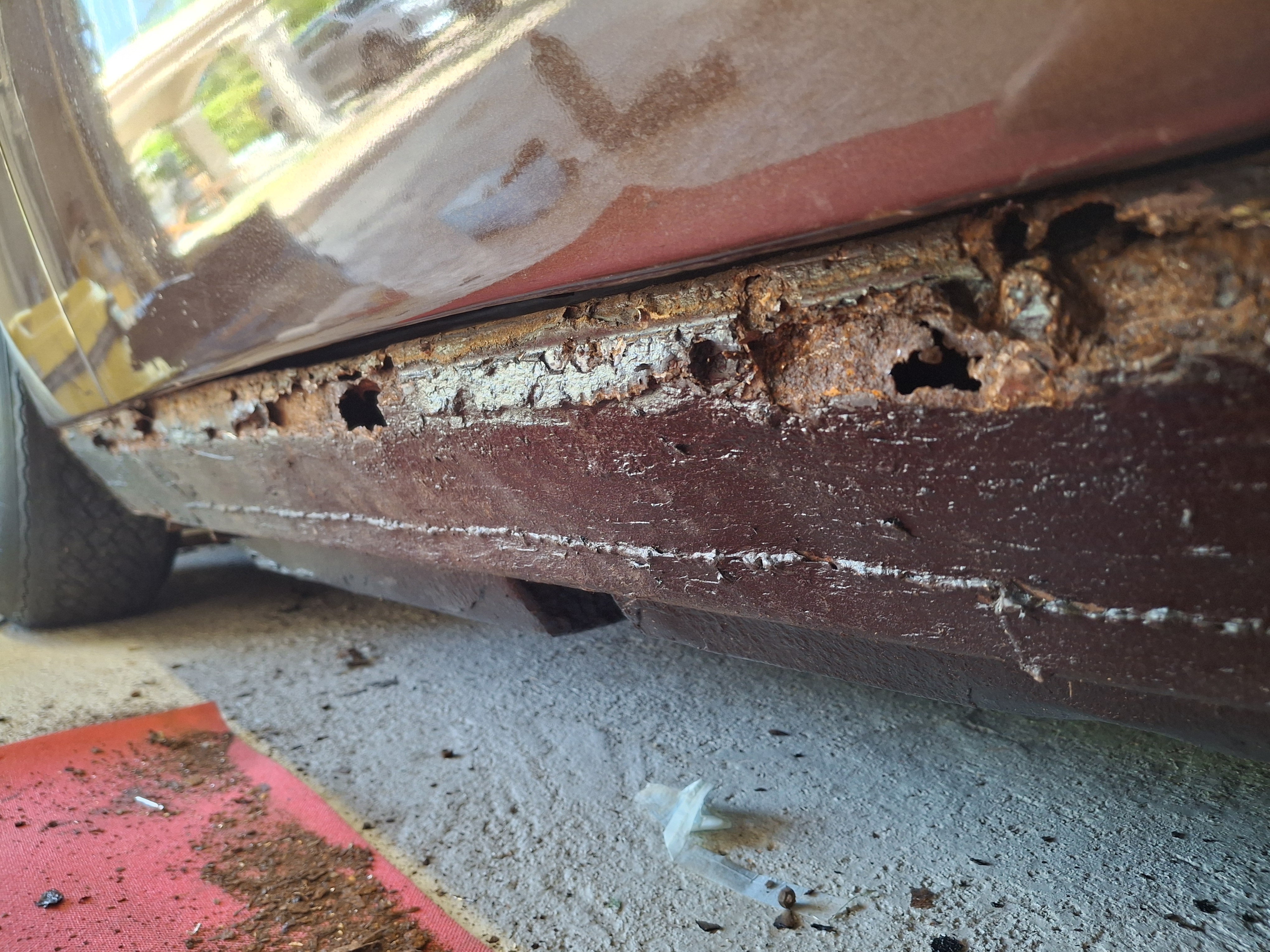

Les bas de caisses sont très abîmés et sont fortement oxydés avec de multiples perforations. Plusieurs reparations bâclées successives sont visibles. D'après ce que j'ai pu lire, Maserati dans les années 70 ne traitait pas à la peinture les bas de caisses et le dessous de leurs fabrications avant la pose du célèbre goudron que l'on retrouve partout sur leurs voitures.....Quand l'humidité trouvait son chemin à travers ces couches de bitume elle avait tout loisir de s'y installer et de corroder inexorablement toutes ces tôles.L'endoscope m'a montré qu'à l'arrière des bas de caisses la tôle est saine....ouf.
J'ai pris toutes les côtes et réalisé un gabarit pour refabriquer deux nouveaux bas de caisse en tôle de 1mm d'épaisseur.
Les plancher sont sain, il me reste les passages de roues a vérifier, mais je pense qu'ils sont croqués sous la peinture d'apparat....

Eh beh, elle est bien croquée :shock:
Heureusement que tu es mecano car il y a un sacré boulot à faire...
Concernant les retros, c'est Valenti qui me les avait mis.
Je crois que c'est un modèle assez courant que tu dois trouver sur le web. Chromage pas top d'ailleurs, ça rouille déjà au niveau du pied :( . Heureusement pas une pièce chère.
Pour le commodo, malheureusement ils sont fragiles et difficiles à trouver (et chers).
Koni m'avait donné le lien d'un commodo NOS un jour, je l'ai acheté par précaution.
Pour la carrosserie, effectivement c'est pas très beau.
Vérifie aussi les bas de portes et les bas de piliers.
