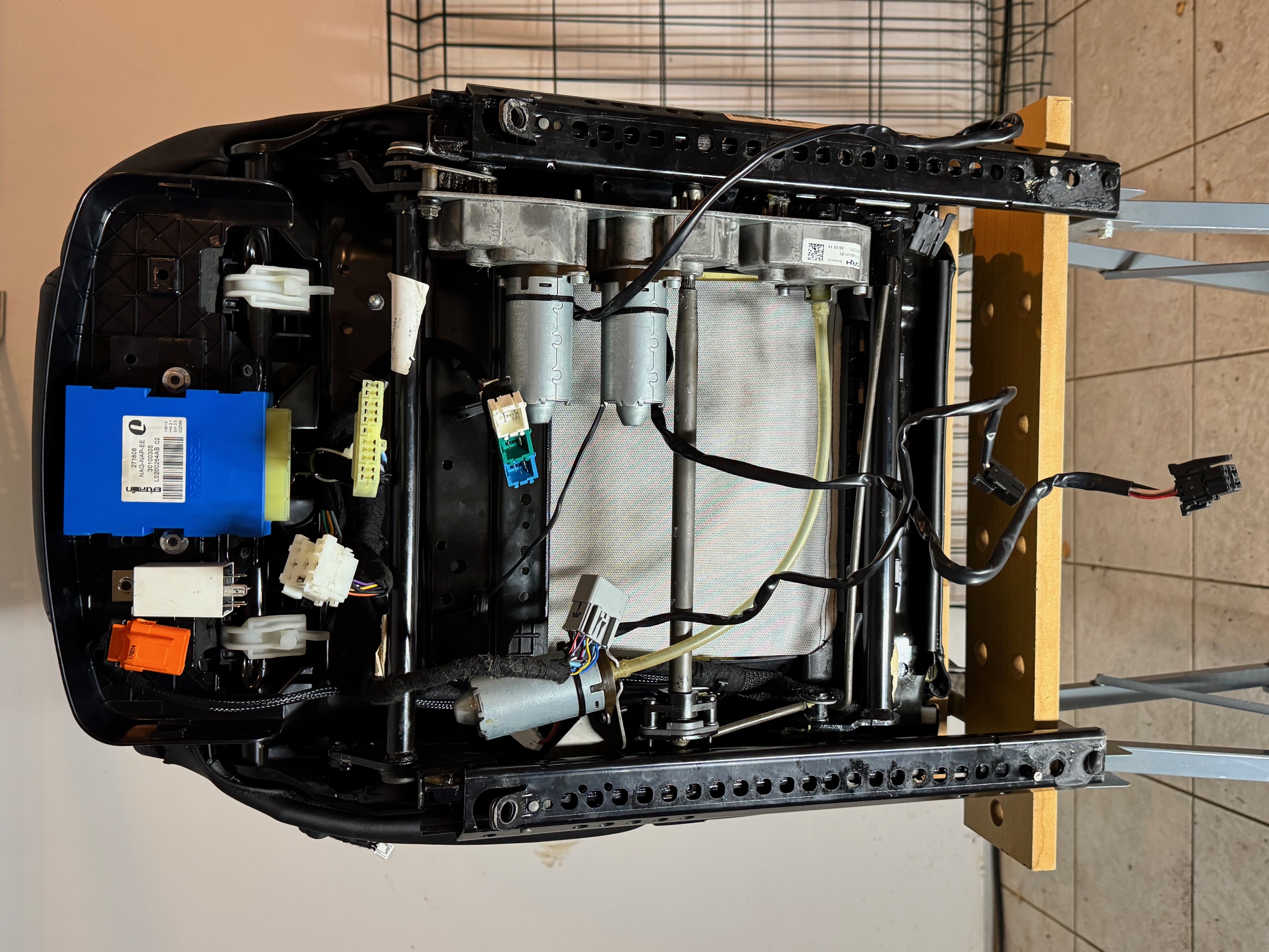

- test du moteur de translation OK (le moteur de translation est actuellement branchée sur le connecteur de l'inclinaison de l'assise et fonctionne). Le moteur de l'inclinaison est branché sur le connecteur de la translation et ne fonctionne pas.
- changement de la boucle de ceinture par une nouvelle (pas de changement de comportement)

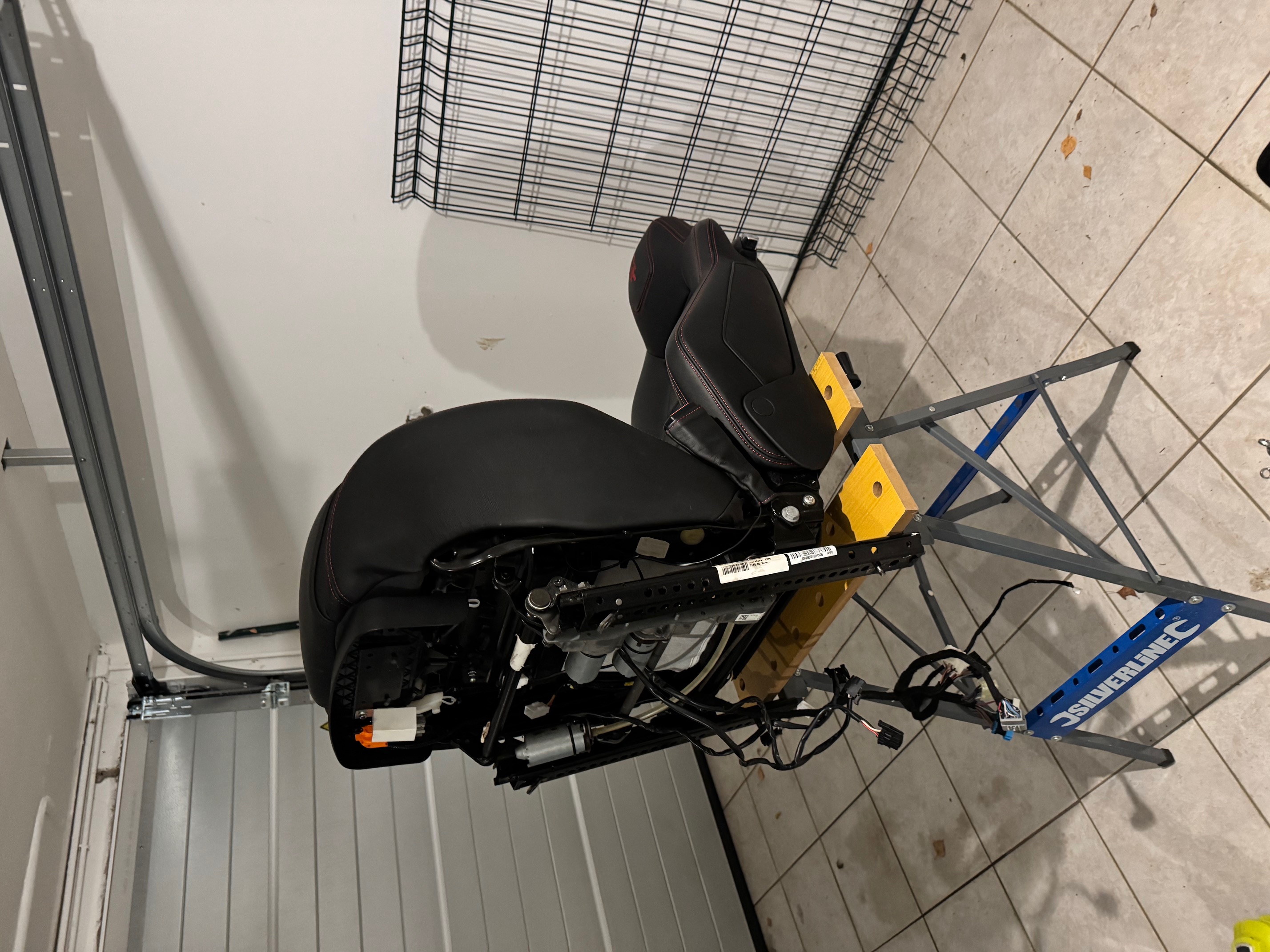

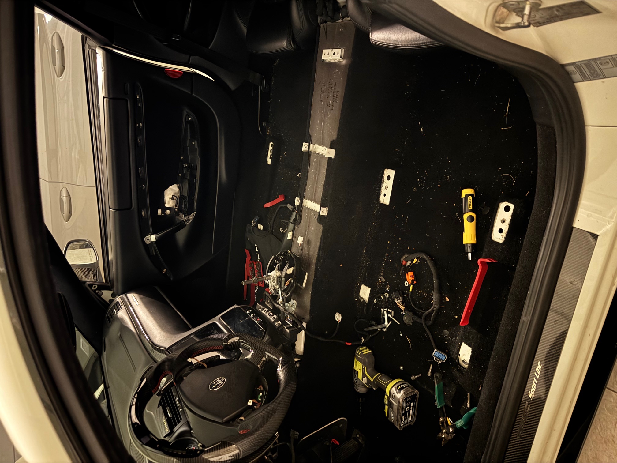

- j'ai actuellement démonté les 2 sièges complètement.

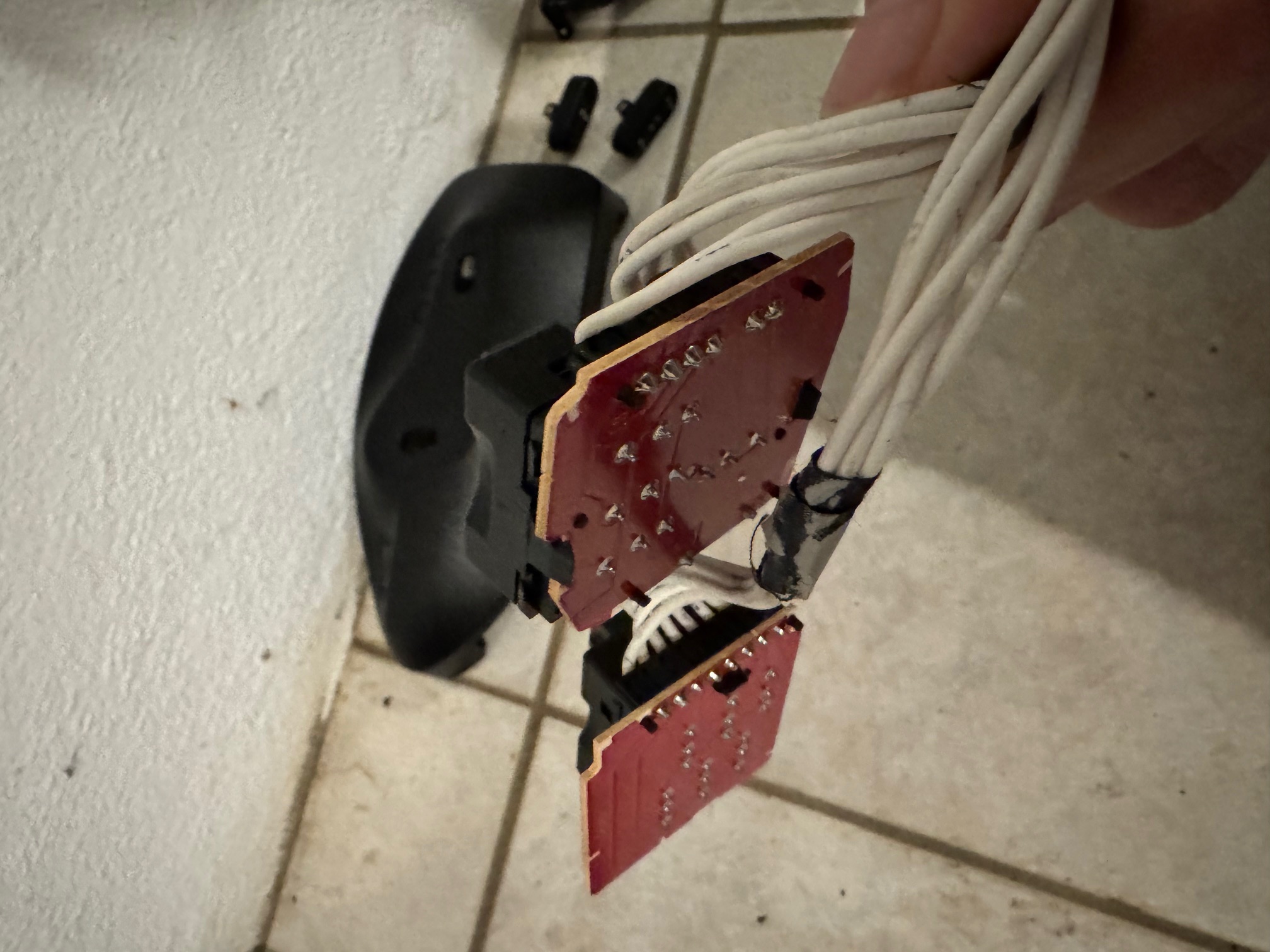

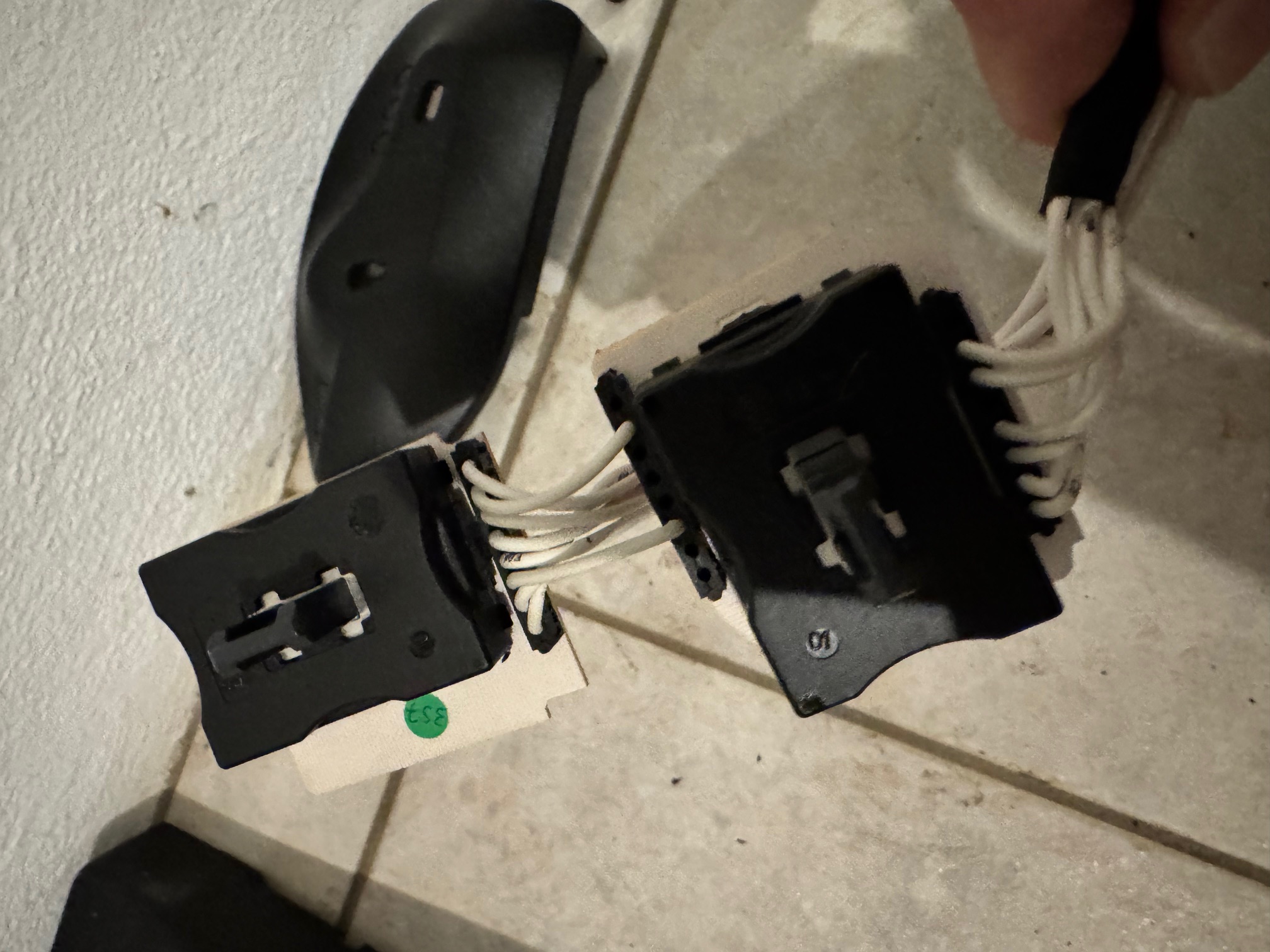

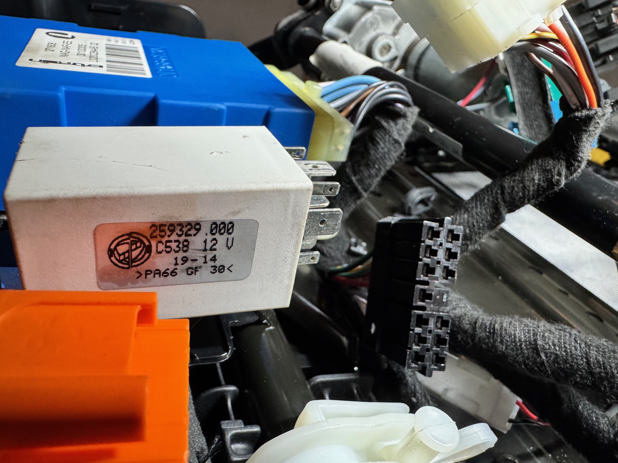

- les connecteurs sembles corrects et non pas l'air d'avoir été bidouillés !
Avez-vous des conseils pour effectuer différents tests sachant que je suis une bille en électronique.
Avez-vous des idées concernant les pannes potentielles qui pourraient provoquer ce genre de symptôme ?

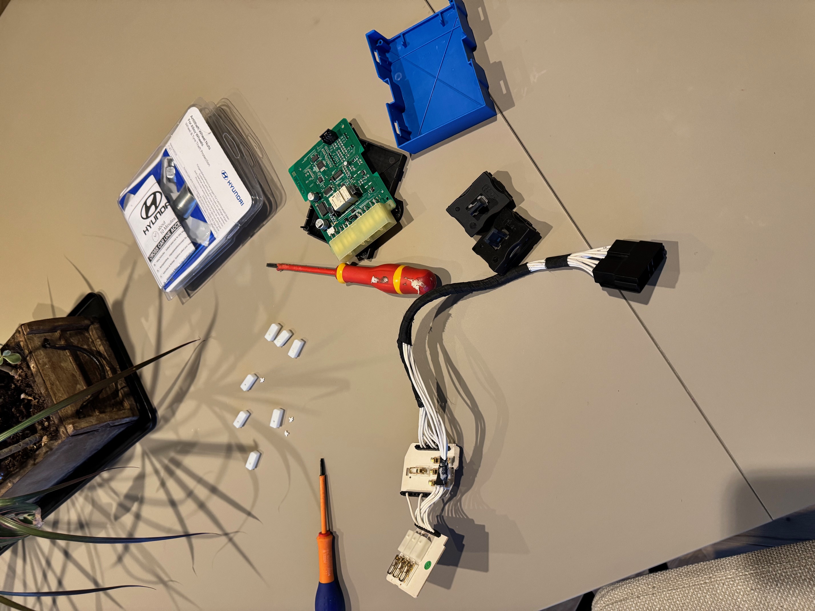

Je transmets quelques photos du démontage.

Effectivement, je ne trouve rien à ce sujet sur le net même sur des sites anglais ou américain ! Je vais tester à l'ohmètre tous les fils du siège passager pour déjà voir si il n'y en a pas un qui serait sectionné et qui pourrait déjà justifier la non réponse du moteur de translation.
C'est une vraie gageure l'électronique sur cette voiture !
Je voudrais vraiment résoudre ce problème avant de me diriger vers Maserati pour effacer le code défaut B101D au risque qu'il réapparaisse très vite et avoir payé dans le vent ! Le garagiste qui s'est occupé de la révision complète n'a pas réussi à supprimer ce code malgré une valise professionnelle !
Il est câlé en électronique mais ne peut pas intervenir sur mon siège car les schémas électriques sont verrouillés par Maserati et il ne peux pas chercher à l'aveugle, ce qui demanderai beaucoup trop de temps.
