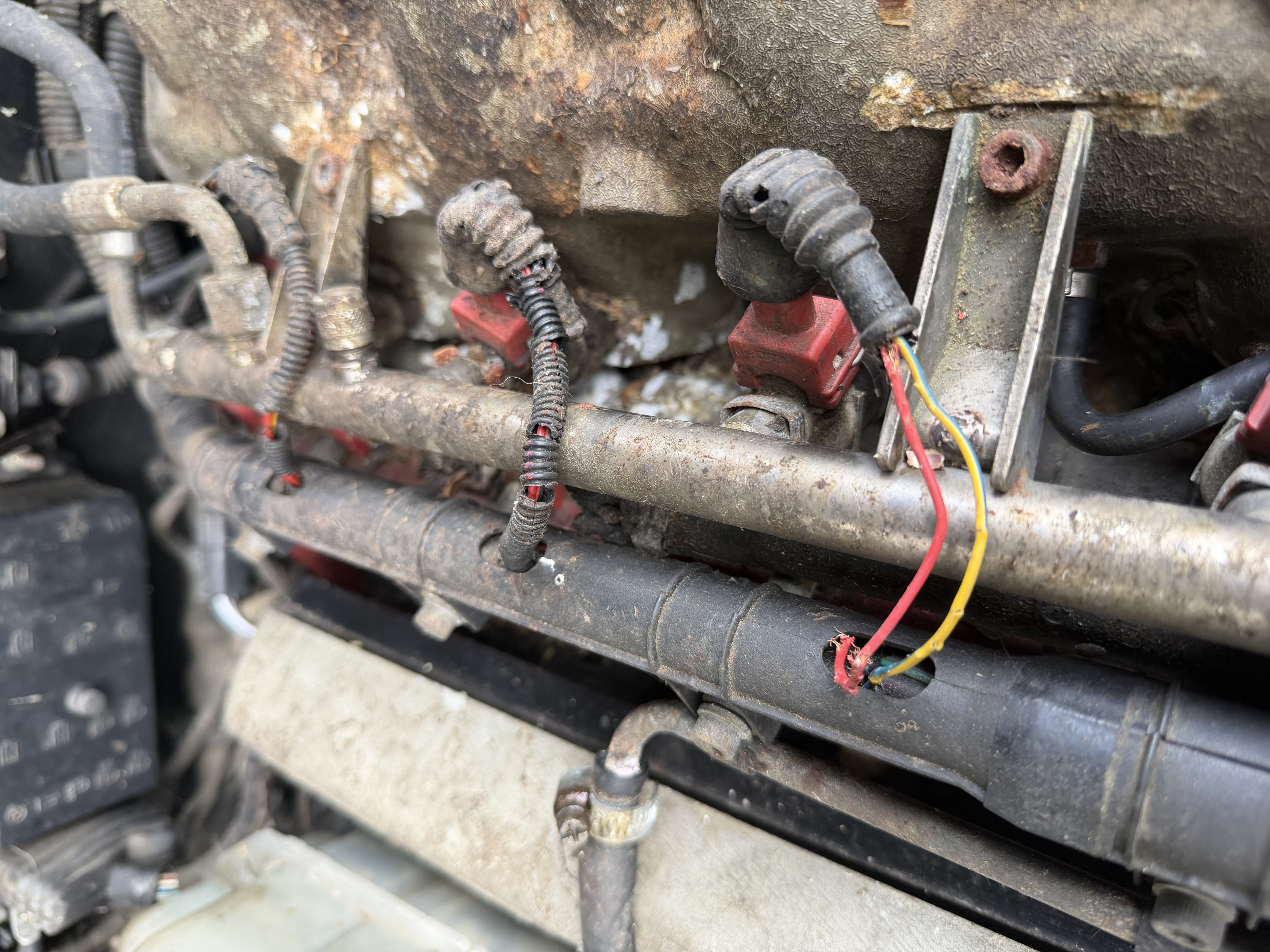

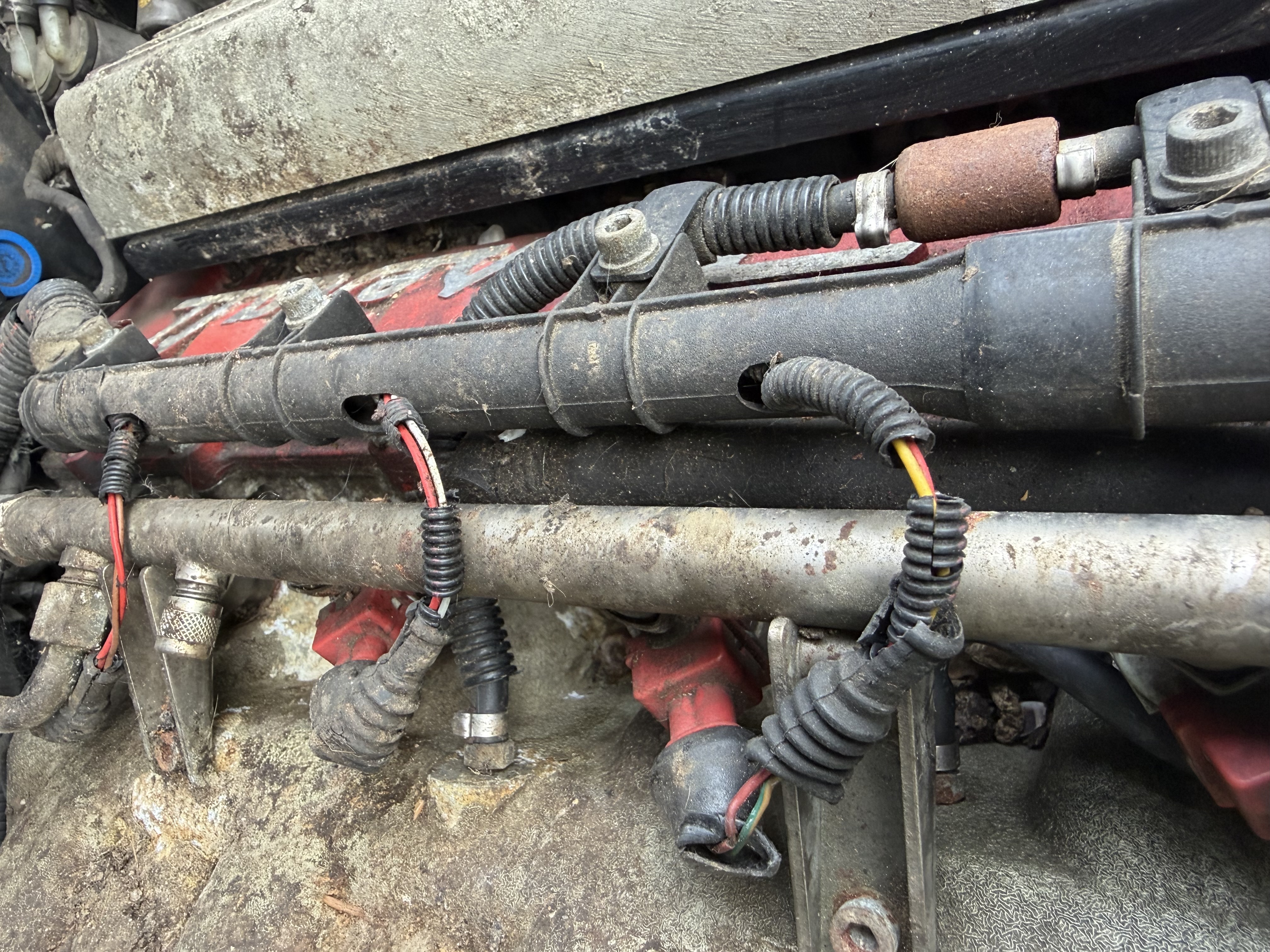

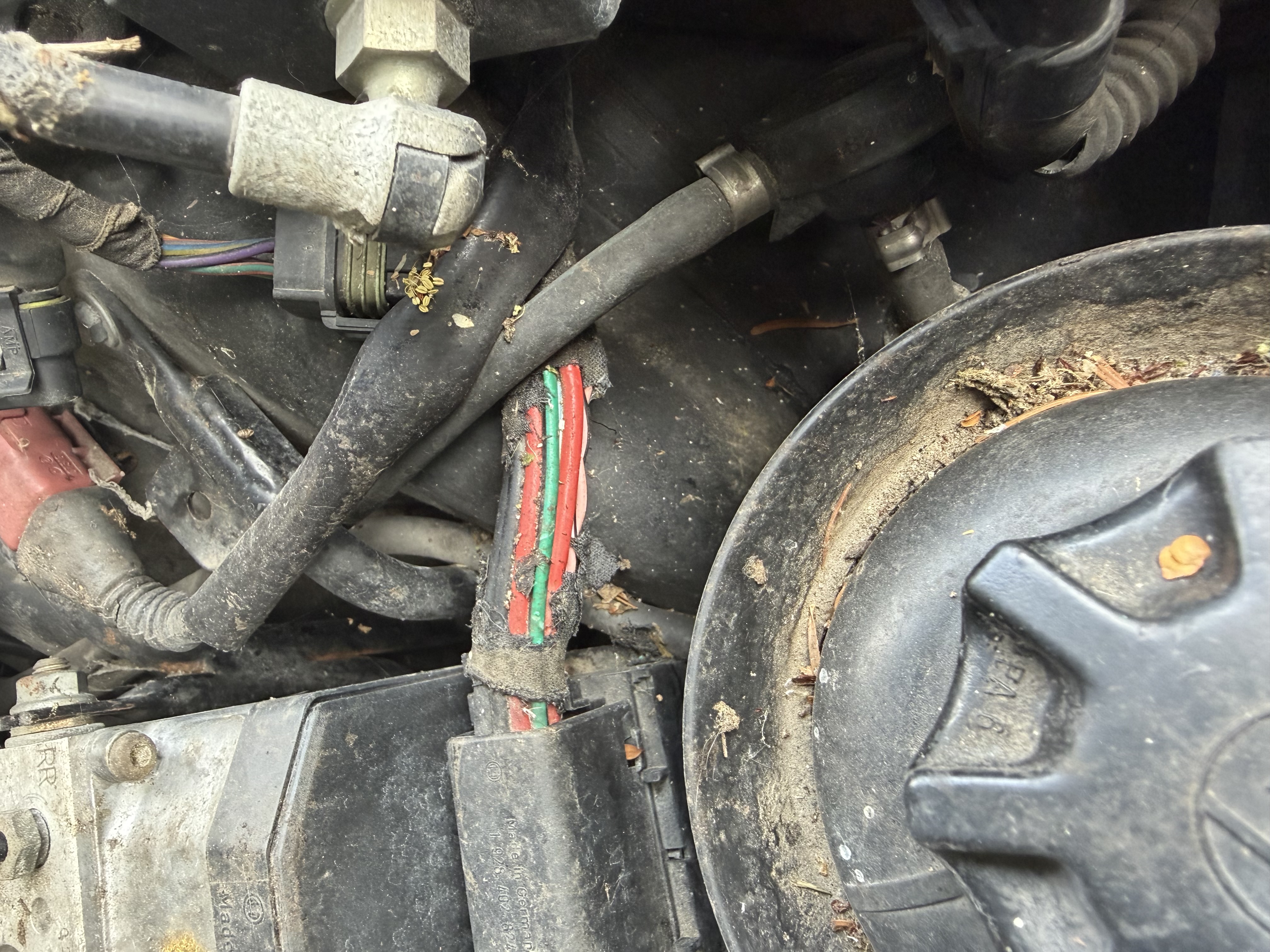

Voici une photo des câbles visibles…

Mouais...
A part son check engine, est-ce qu'elle tourne bien?
Honnêtement, j'ai du mal à comprendre pourquoi mettre la voiture en pièces pour ça.
Avec un peu (beaucoup) de bonne volonté et peut-être un copain un peu bricoleur, il y aurait tout à moyen de réparer les câbles.
Je parie que le CEL vient du capteur de cliquetis qui est complètement sectionné ou cuit (voire les deux) parce que tes invités indésirables sont allés se cacher dans le V.
Il est tout à fait possible que cela te revienne à maximum 200€ en fourniture (gaine annelée, tape, capuchons, capteurs) mais te prenne 40 heures.

Moi, je commencerais par un nettoyage méticuleux pour voir où sont vraiment les dégâts
Les protections des câbles d'injecteur, c'est pas beau mais c'est facile à remettre en ordre. Certes si c'est à refaire à l'identique c'est plus long et plus cher.
