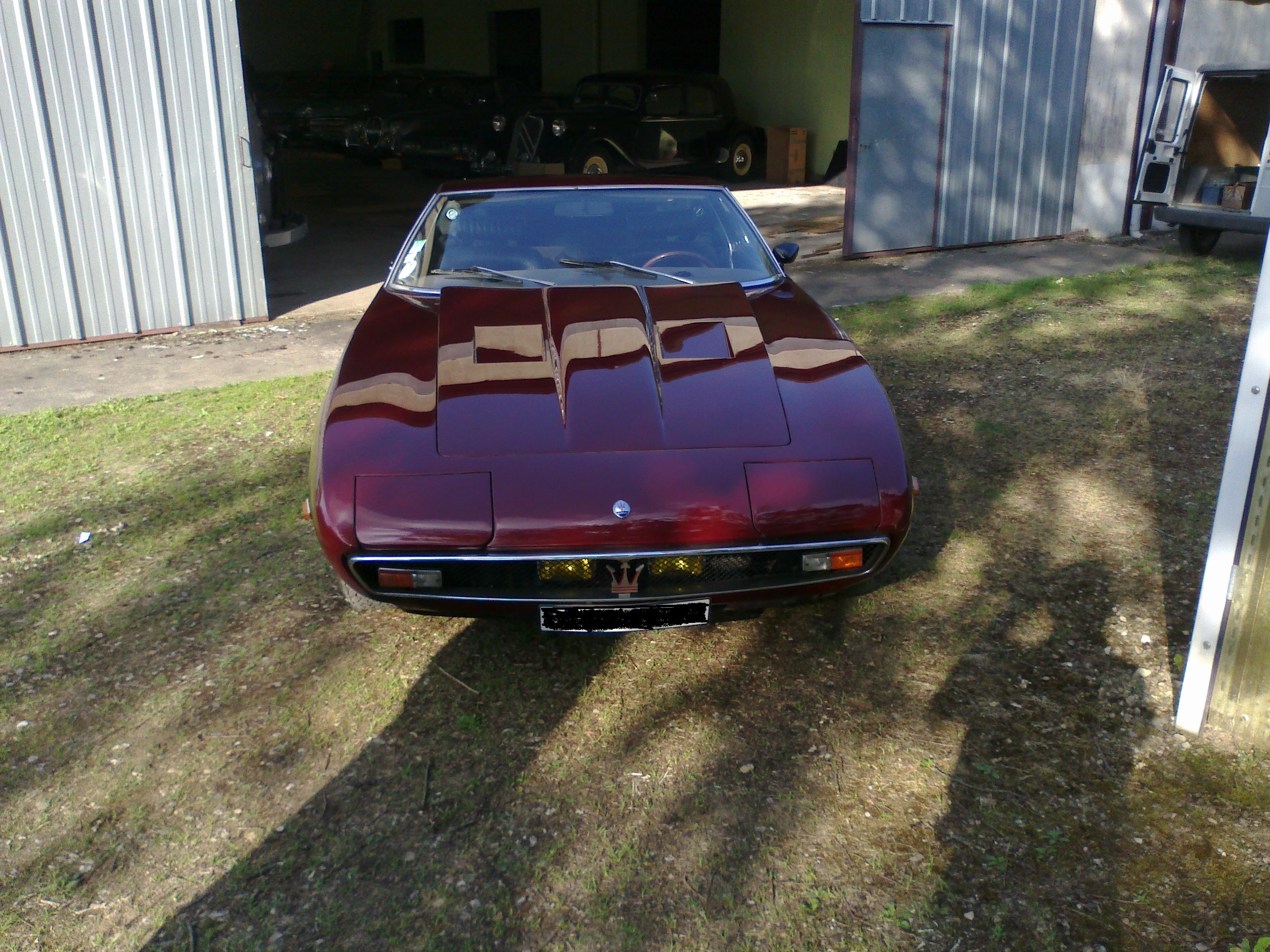

Re: GHIBLI 1971 de BM718
Comme promis voici Ma splendeur Italienne
