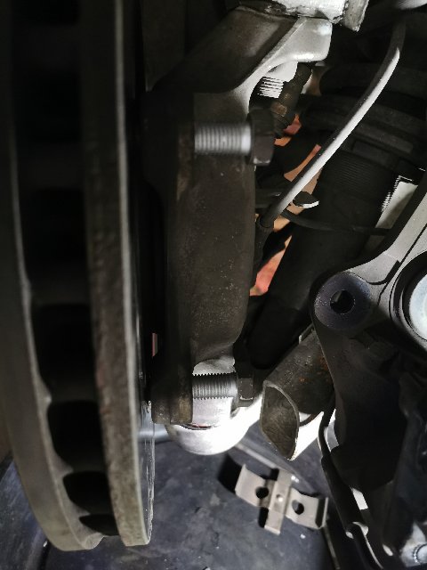

Une fois les plaquettes retirées, vous pouvez dévisser l'étrier.
Deux gros boulons de 19 le maintiennent, un au-dessus, un dessous (admirez le super système de refroidissement des freins en .
Celui du dessous se trouve sous l'arrivée de refroidissement d'air, attention de ne pas l'abimer en démontant le boulon, il est dit que c'est un mélange carbone/nylon, ça doit valoir son pesant d'or chez Ebersold.
L'étrier est aussi maintenu par la durite de frein, je vous conseille d'ôter sa fixation pour avoir plus de liberté.
Il s'agit de la pièce 15 sur ce schéma, il suffit de tirer dessus pour libérer la durite de sa fixation.
https://www.eurospares.co.uk/images/pag ... 04_062.gif
Attention de ne pas laisser tomber l'étrier, prévoyez de quoi l'attacher au triangle sup pour qu'il ne pende pas (et n'abime pas sa durite).
J'ai utilisé des colliers rislan (j'en ai plein), mais vous pouvez utiliser n'importe quel moyen de fixation.
L'étrier hors du chemin, il ne vous reste qu'à dévisser les deux boulons de 13 qui maintiennent le disque. Leur rôle est d'empêcher le disque de tomber au changement de roue, ce sont les goujons qui le maintiennent en place une fois la roue positionnée.
Ils devraient être très facile à enlever.
Dans mon cas, le disque s'est immédiatement désolidarisé, dans certain cas, il faudra le convaincre avec quelques coups bien sentis.
La différence d'état entre l'ancien et le nouveau devrait être assez visible.

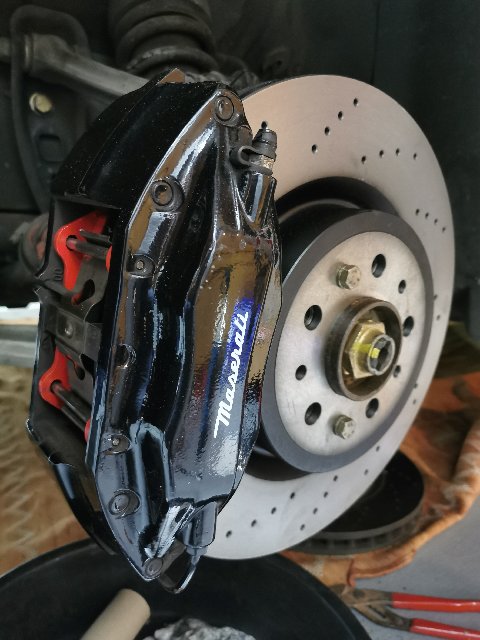

On met en place le nouveau disque avec ses deux boulons de 13.
On remet en place l'étrier (boulons de 19) puis on réinsère les plaquettes (il n'est pas inutile de nettoyer un peu l'étrier, intérieur et extérieur, et dans tous les cas, il faut repousser les pistons au maximum pour faire la place au plaquette neuve). Utilisez un objet non contondant en faisant levier sur le disque sans forcer.
Il y a un outil pour cela, mais pour autant de faire gaffe de pas riper sur le soufflet du piston, on s'en sort tout aussi bien avec les moyens du bord.
On voit les pistons et le soufflet (entouré de saleté que l'on prendra la peine de nettoyer avant de la remettre en place)
Repositionnez enfin les goupilles et la plaque ressort et voilà.
Tout est neuf.

Je m ennuyais cet apm alors je me suis lancé sur les disques+plaquettes avt..
On fait tout comme dit Gemini et c est nickel. Encore merci !!
Juste un truc, mon disque était un peu soude au moyeu donc j ai chercher une solution après m être fait mal au doigt comme un con... J ai trouvé une astuce sympa sur le tube. C est sur une sandero mais si ça va pour une sandero alors ça va pour une 3200 :
On utilise les 2 écrous de l étrier qu'on remet derrière (l étrier n est plus en place) le 1er boulon vient bloquer le disque et le 2ème clac vient décoller le disque. On évite beaucoup d efforts inutiles et dangereux... Je ferai une photo de l autre côté demain...
J ai opté pour les redstuff, le rouge et le noir

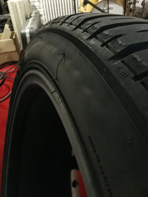

Par contre mauvaise surprise, mon pneu conducteur est boursouffle à l intérieur ! j hésitais à les remplacer car ils sont de 2013, ben je vais pas hésiter longtemps
Va finir par être neuve cette 3200 à force de tout changer
Re: [3200 GT] Remplacement disques de frein/plaquettes avant
C'est quoi comme marque ? Pirelli je ne pense pas, et ça arrive pas sur Michelin (normalement)...

Si si des p zero rosso environ 50/60% d usure. Peut être à t il été à plat un jour ?? En tout cas rien à l extérieur et rien de l autre côté..
Bizarre. C'est des P Zero Polonais ?
Les miens sont aussi de 2012 et j'ai pas cette bande sur le flanc en haut avec des traits verticaux.

Heureusement que tu as fait ce démontage...

De bon matin avec entrain j ai fait l'autre côté
Voici la photo de la méthode sans effort pour décoller le disque :
Pour les pneus ben mort de rire, je n ai pas les même production de chaque côté. Un made in Germany et un made in Romania, les deux identiques et de 2011 et non 2013. Devinez lequel est boursouffle ? Hé bien Romania 1 Germany 0
Pour me venger je pense mettre des Michelin pilot sport 4. Allons enfants....

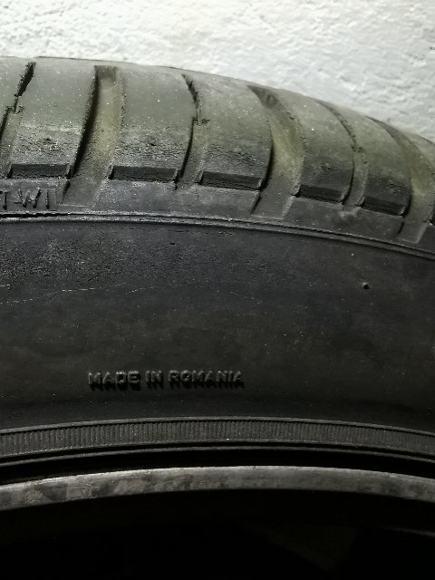

Je suis pas tombé loin...
Donc moi j'ai aussi des Romania qui vont faire encore 8 ans.
Oui je sais, patati patata...
PS : Mes Romania ne sont pas aussi cuits que sur ta photo...

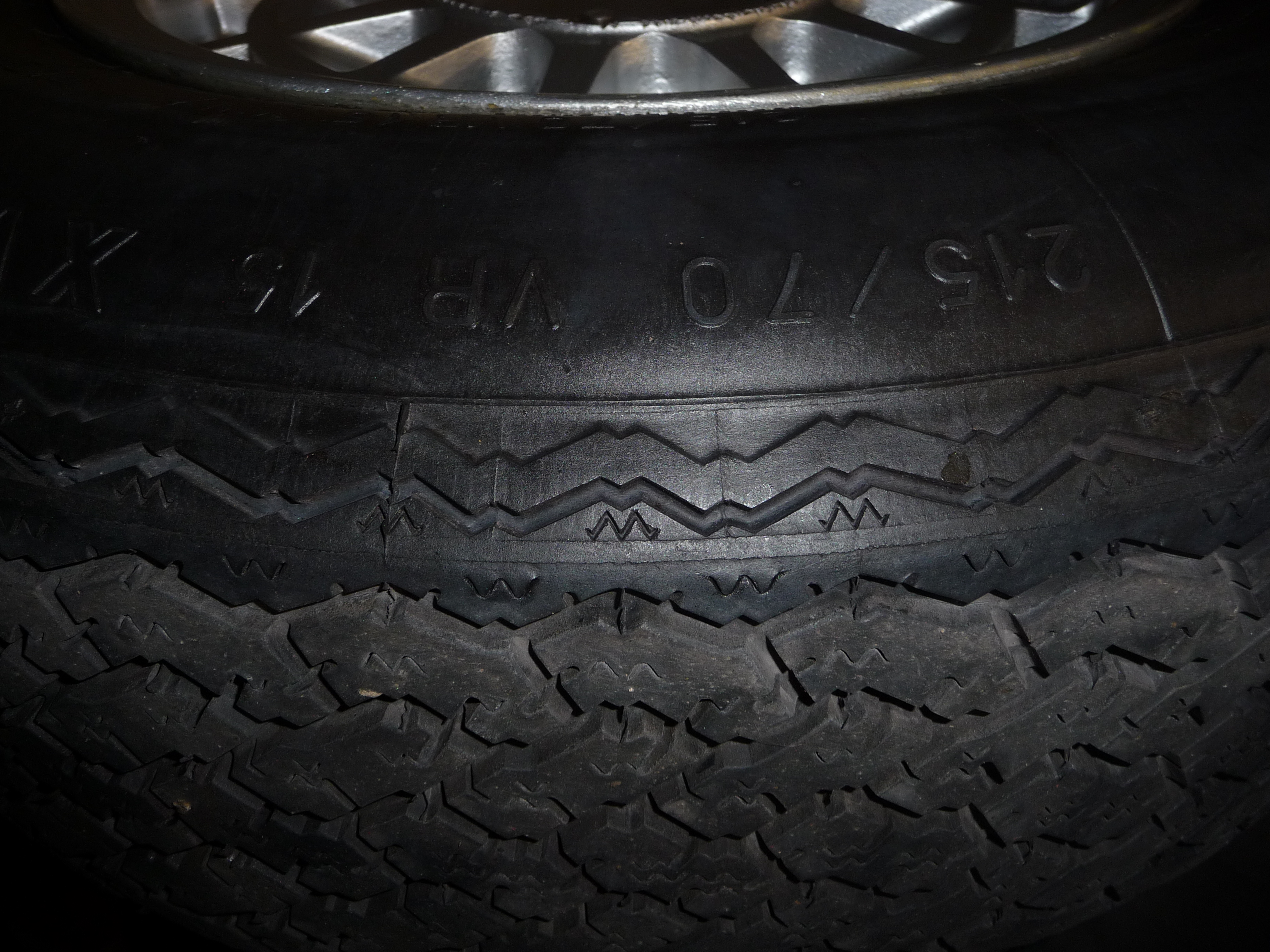

Quand je vois l'état des Michelin bcp plus anciens, et "encore apparemment bons" (je sais qu'il faut les changer) sur mes véhicules, je me dis que la qualité a baissé...
Ici par exemple, des Pilot Sport de 19 ans:

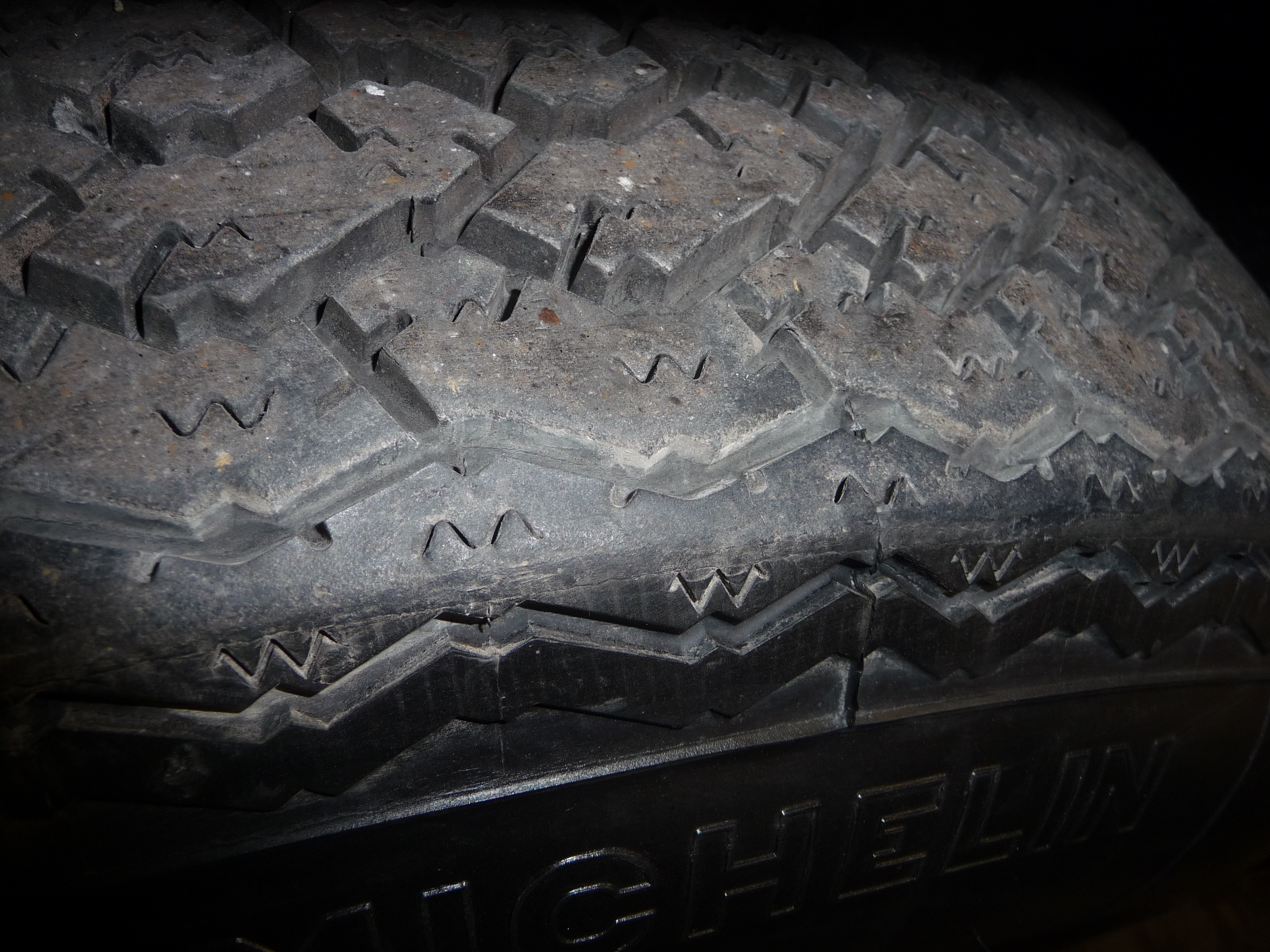

Et là des XWX de ...38 ans
Même s'ils ont peu roulé et ont sans doute guère vu les UV, le caoutchouc n'est apparemment pas fissuré, du moins de l'extérieur:

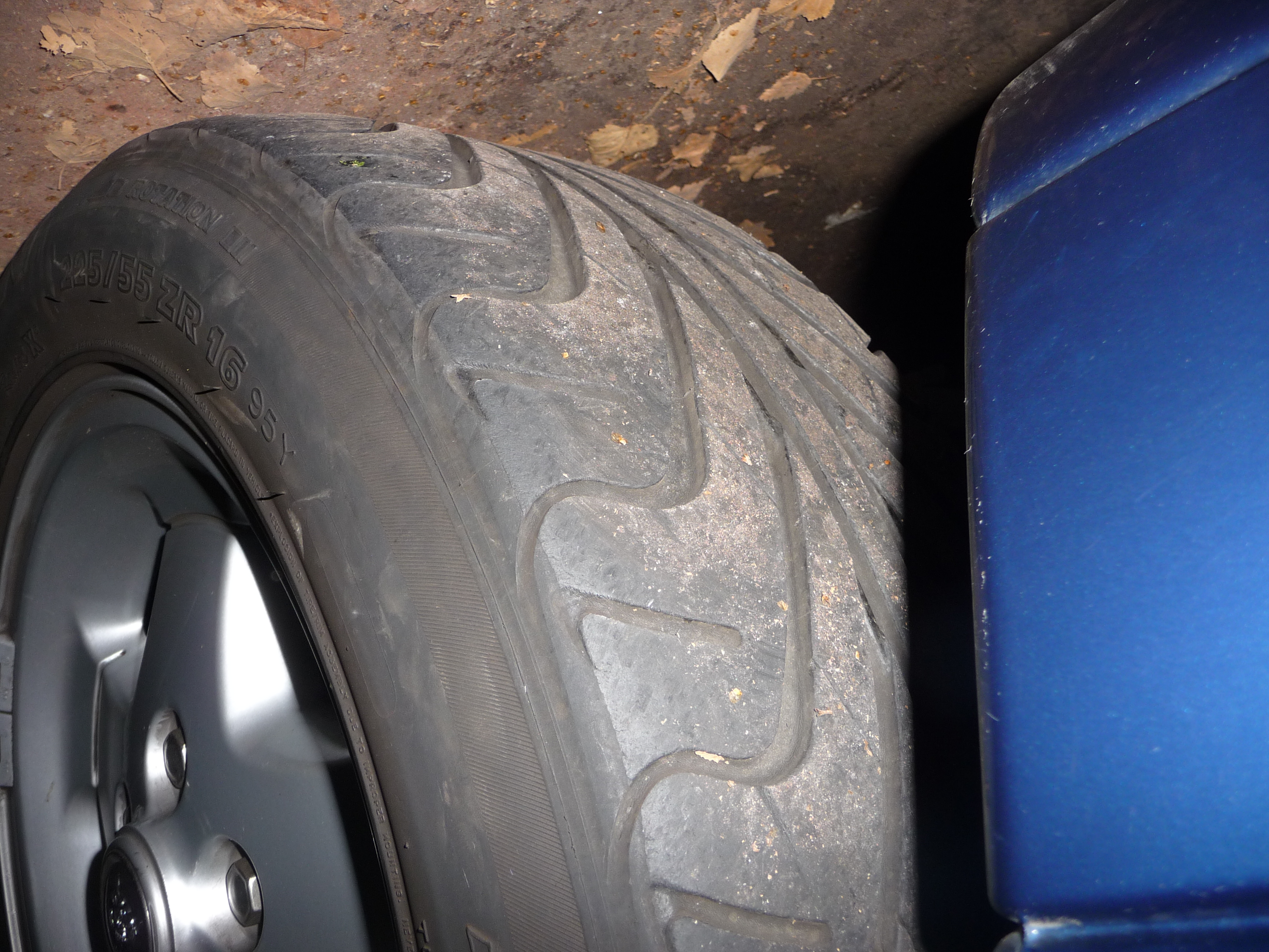

Ou sur la bande de roulement entre les pavés:
