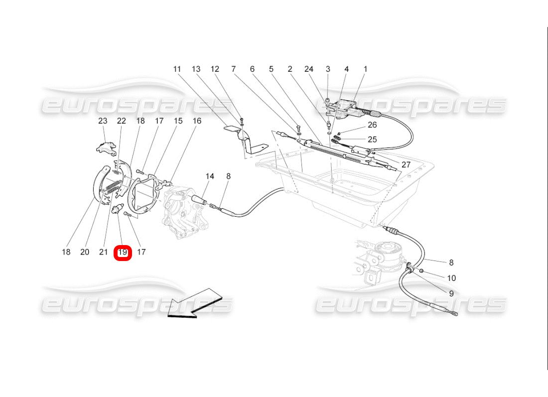

Le réglage se fait par 168039 n° 19 sur le plan
Et c'est valable pour beaucoup de Maserati et même Ferrari ;)
Je crois que tu peux confirmer ?

Oui c est exactement ça ! La molette em question est bien identifiée par le numéro 19.
