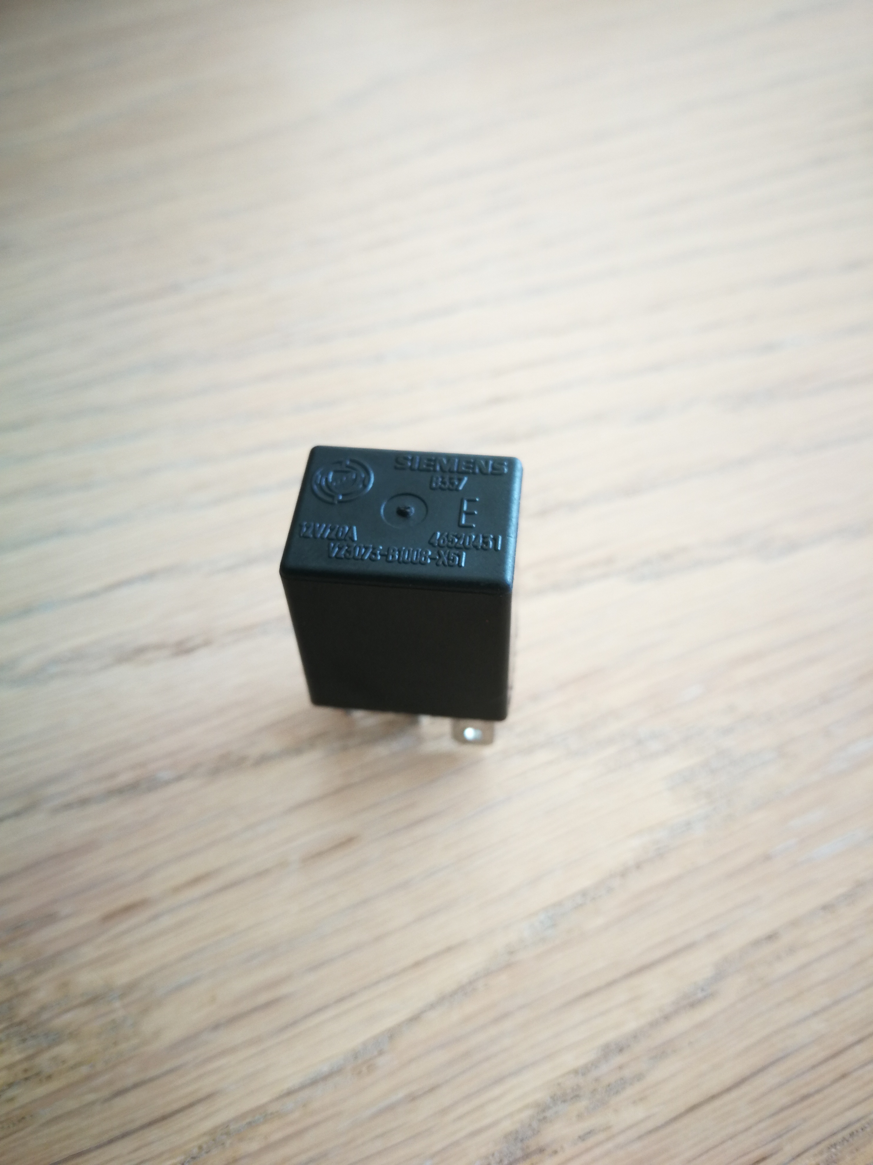

4euro le bout : https://www.oscaro.com/relais-courant-d ... 1411-800-p
Je me demandais d'ailleurs si ça n'avait pas du sens de remplacer tous les relais dans la baie moteur, ils souffrent pas mal, et ont une durée de vie limitée... Pour ce que ça coute...

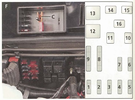

Tu disais ne plus avoir de ventilation du tout. Or, si le relais que tu as changé est bien celui ci N°10 :
Il faut tourner le plan sur la droite de 90°
Il n'alimente (repère A) QUE le compresseur de clim :
Tu aurais du avoir encore de la ventilation.
Je viens d'enlever ce relais sur ma 3200. J'ai de la ventilation, l'affichage de la température,...
Ce relais était peut être HS et donc plus de clim sur ta voiture, mais ton problème de commande de ventilation risque de revenir. :?

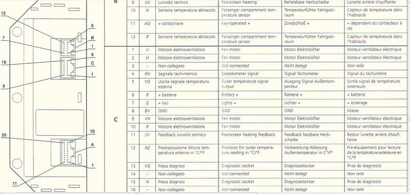

Il faudrait que tu regardes si tu as bien le + et la masse sur C6 et C8

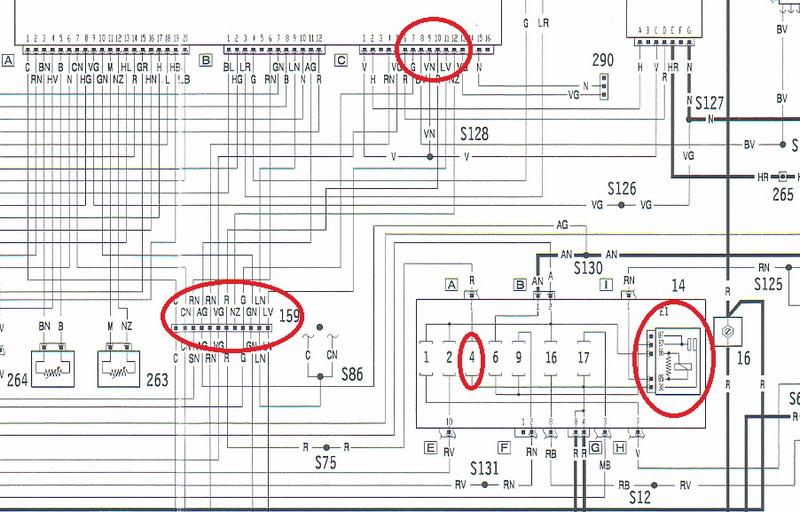

Voilà la partie du schéma :
Donc bornes C6 et C8 sur la centrale (ou C10 et C8 sur ce schéma... :evil: ), Connecteur 159 planche de bord/climatiseur, Fusible 4, Relais E1.
Messages : 9098
Re: [3200gt] Plus de ventilation
Il n'y a pas d'erreur sur le second schéma, c'est juste qu'ils ont inversé les appelations de connecteurs B et C sur les deux documents. ;)

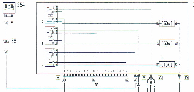

Ils étaient balaises au service électrique chez Maserati en 1998. Voici le même schéma du manuel d'atelier version Allemand/Français.
Les fils ne sont pas du tout dans le bon ordre, et avec l'ordre normal, les fils C6 et C10 sont inversés par rapport au schéma précédent version Anglaise...
Tu m'étonnes qu'on ait des problèmes électriques... :evil:
