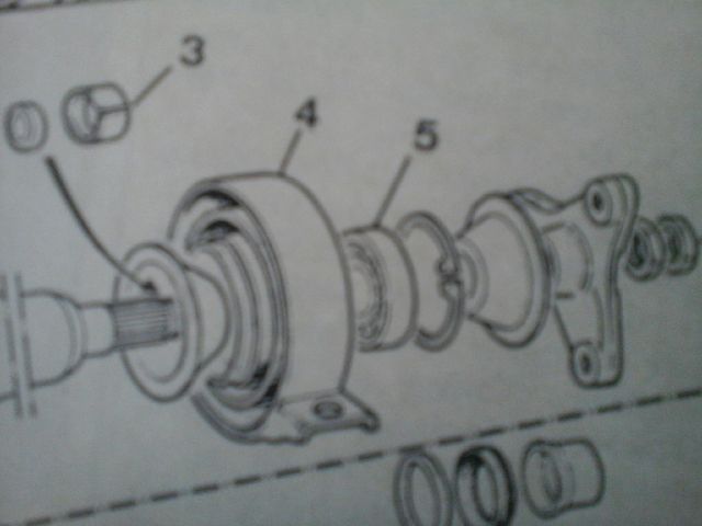

J'ai eu message de Remy, (Alfetta GT 1600) qui visite parfois le forum. Il a vu le post. Il me dit: ai eu meme problème,
c'était la coupelle en tole derriere boulon N3 qui avait pris du jeu de qq mm. Il l'a légèrement pincée pour qu'elle reste en appui et depuis plus de bruit.
