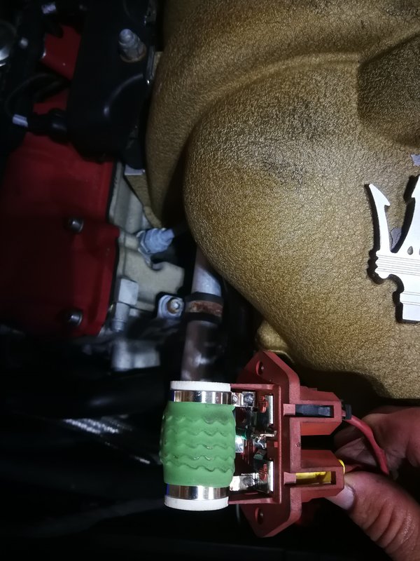

Ça se teste comment cette résistance ?

Bonne piste, parce que ta résistance n’est pas coupée, ça se voit, et même si elle l’était tu aurais au moins la deuxième vitesse.

La résistance tu la testes à l'ohmmètre. Mais vu la tête qu'elle a, elle est ok.

oui elle paraît très clean.

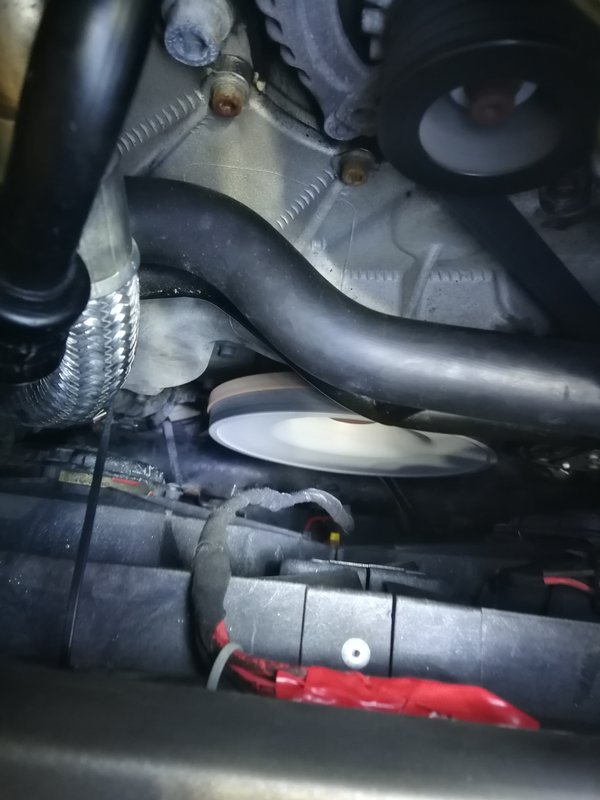

Et voilà, c'est réparé! :D
On voit sur cette photo un fil qui court de bas en haut en face de la poulie
Il s'agit du cable de la résistance.
C'est un cable d'un diamètre assez épais, multibrins, avec deux conducteurs.
Un des deux était donc dénudé à force de frotter contre la poulie.
Poulie en métal bien entendu, cable donc relié à la terre de facto, pas de mise en route des ventilateurs (vu qu'il semble que ce soit la résistance qui décide de comment ça fonctionne).
J'ai réparé la gaine abimée (oui, je sais, c'est dégueulasse avec l'isolant rouge, je ferai mieux plus tard) et surtout attaché le haut du cable à la traverse avant avec un colson pour qu'elle ne puisse plus aller au contact de la poulie.
Je vous invite à regarder chez vous comment c'est monté, j'imagine que le cable ne passe normalement pas en plein milieu (ça expliquerait l'état très bon de la résistance, elle aurait été remplacée et le mécano n'en a eu rien à faire de raccourcir/attacher le cable) :evil:
Enfin voilà, on s'en sort plutôt pas mal. :oops:

j'avais dit une heure, je ne me suis pas trompé de beaucoup :lol:
content pour toi, vivement le BBQ :Maze
Messages : 9151
Re: Malédiction, surchauffe.
J'arrive après la bataille.
Content que ça soit réparé.
Suis étonné de ce montage soft du câble à côté d'une poulie tournante...
Tu vas devenir expert dans les réparations de surchauffes 8-)

C est la même frigair?
Bon il faudrait que ce soit bleue pour être raccord
