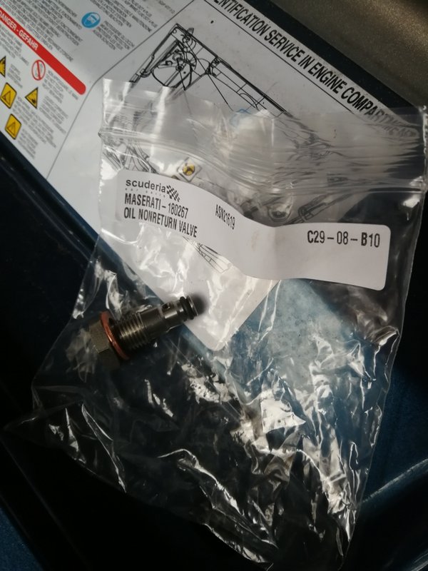

L'huile au niveau des culasses est maintenue grâce à une valve anti retour. En 14 sur le schéma.
Cette valve est en fait une sorte de gros boulon creux, dans lequel un ressort appuie sur une bille, l'huile dans la culasse appuie sur la bille, avec la pression, arrive à la pousser et peut s'échapper. Pas de pression, la bille empêche l'écoulement de l'huile.
On voit bien la bille ici (qui brille dans le trou)
Avec le temps, il semblerait que ce ressort puisse perdre de la force, ou s'encrasser.
Comment, je sais? Bah, peut-être que moi aussi de temps en temps, sans raison, au démarrage, j'entendais un chkrinkili de temps en temps. :oops:
Mais bon, vous savez comment c'est.
J'ai quand même pris l'un ou l'autre renseignement, pour la science, vous comprenez, et suis tombé sur un vieux topic (sur sportsmaserati) parlant de cette valve et de son implication éventuelle dans ce bruit.
https://www.sportsmaserati.com/index.ph ... -up.22107/
A priori, ça avait fonctionné.
De plus, sur papier, ça semblait être une explication tout à fait logique, en tout cas, intellectuellement, ça me parlait bien.
Le fait que la valve en question ne coute que 25 euro a fini de me convaincre. :lol:
(remplacer le joint d'étanchéité tant qu'à faire, il n'est pas livré avec, mais j'en ai une collection, une boite multitaille qui coute rien)

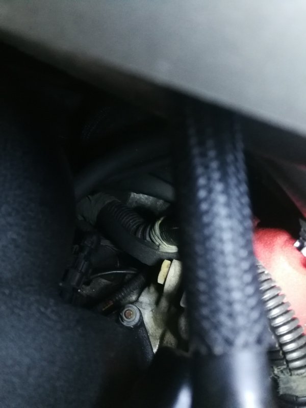

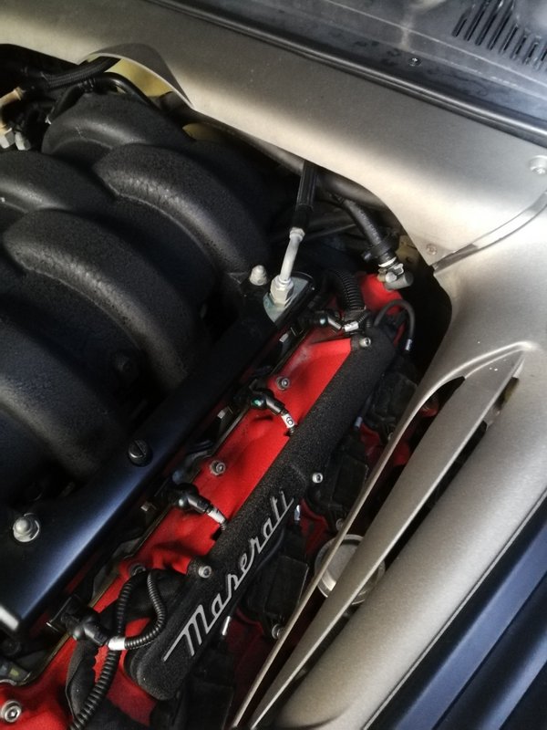

Donc, la valve se trouve sur la culasse gauche (coté conducteur).
Juste là (la tête de boulon éclairée au milieu).
Et elle se dévisse avec une clef de 17. Besoin d'aucun autre outil ni aucun autre démontage supplémentaire. Pas besoin de vidange non plus (en tout cas à froid). Il y en a pour 5 minutes.
Cet après midi, j'ai redémarré la voiture (4j sans démarrer, alors qu'il fait entre 1 et 3 degré, ça devrait suffire comme test), et bingo, plus de bruit! :D

Du coup y a qu une valve anti retour pour les deux cotés du moteur ?
T as juste racheté une valve d origine ?
