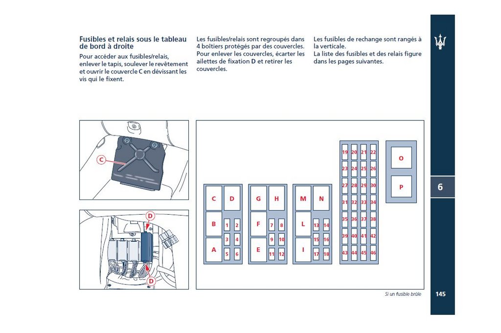

Ok! Le fusible se situe ou? Je vais contrôler sait on jamais! C’est venu d’un coup!
Messages : 3251
Re: Horloge 4200 kapout!
Sur la Gransport, il s'agit du numéro 31 :

Le fusible semble bon! J’ai essayé avec un de rechange pas mieux! Ça sent l’horloge hs?
Cooldent
Messages : 1110
Message par Cooldent »
Comme le fusible gère aussi bien le mécanisme que la lumière, c'était un peu couru d'avance malheureusement :(
