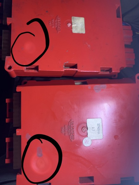

Boitier rouge sous le volant
Décrivez votre problème...
Messages : 10489

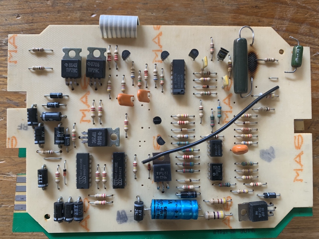

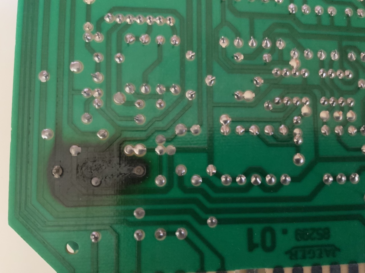

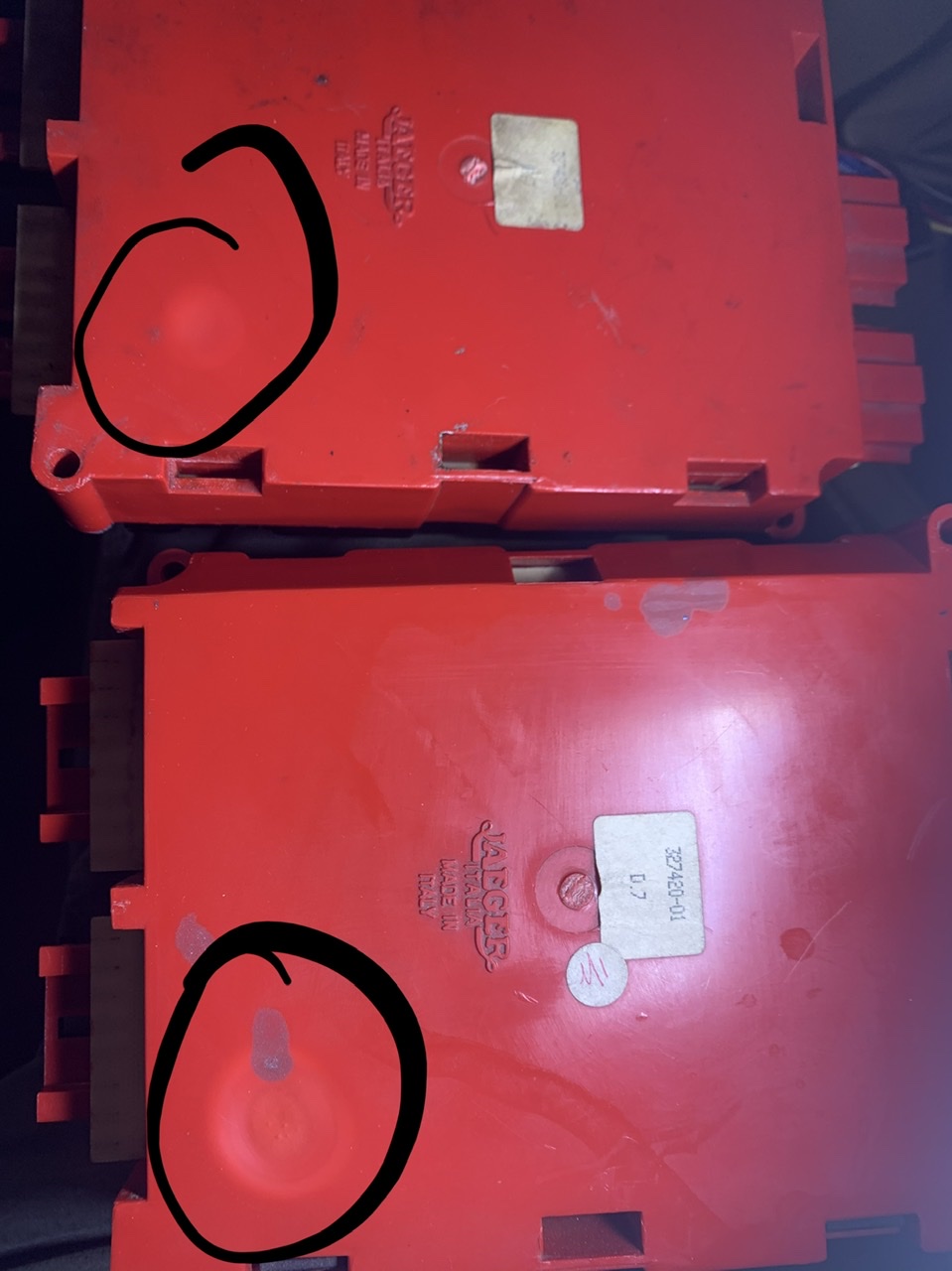

Il y a un composant qui chauffe.
Sur plusieurs boîtes on voit que ça va jusqu’à déformer le couvercle
En ouvrant, c est très net.
Qu est ce que ça occasionne comme problème.... :shock: :shock: :o
Je ne sais pas.

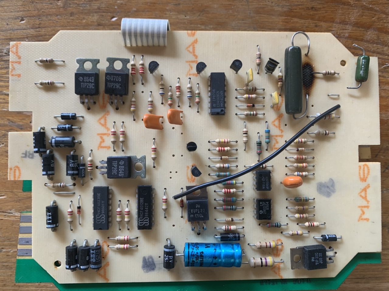

Hello,

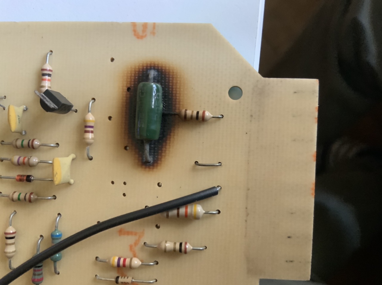

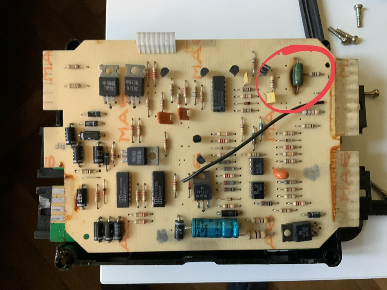

J'ai également constaté ce problème de résistance (la verte) qui chauffait sur ma 222 :
Après vérification, elle ne semble pas HS pour autant et n'a finalement pas généré de dysfonctionnements visibles. Au contraire, la résistance visible à droite sur la photo avait du être changée pour résoudre un problème de démarrage.
Serge.
Messages : 9051
Re: Boitier rouge sous le volant
C'est une résistance bobinée 4w, c'est beaucoup (tout est relatif) mais il est normal que pour dissiper "autant" de puissance elle chauffe.
Donc, probablement rien d'anormal.

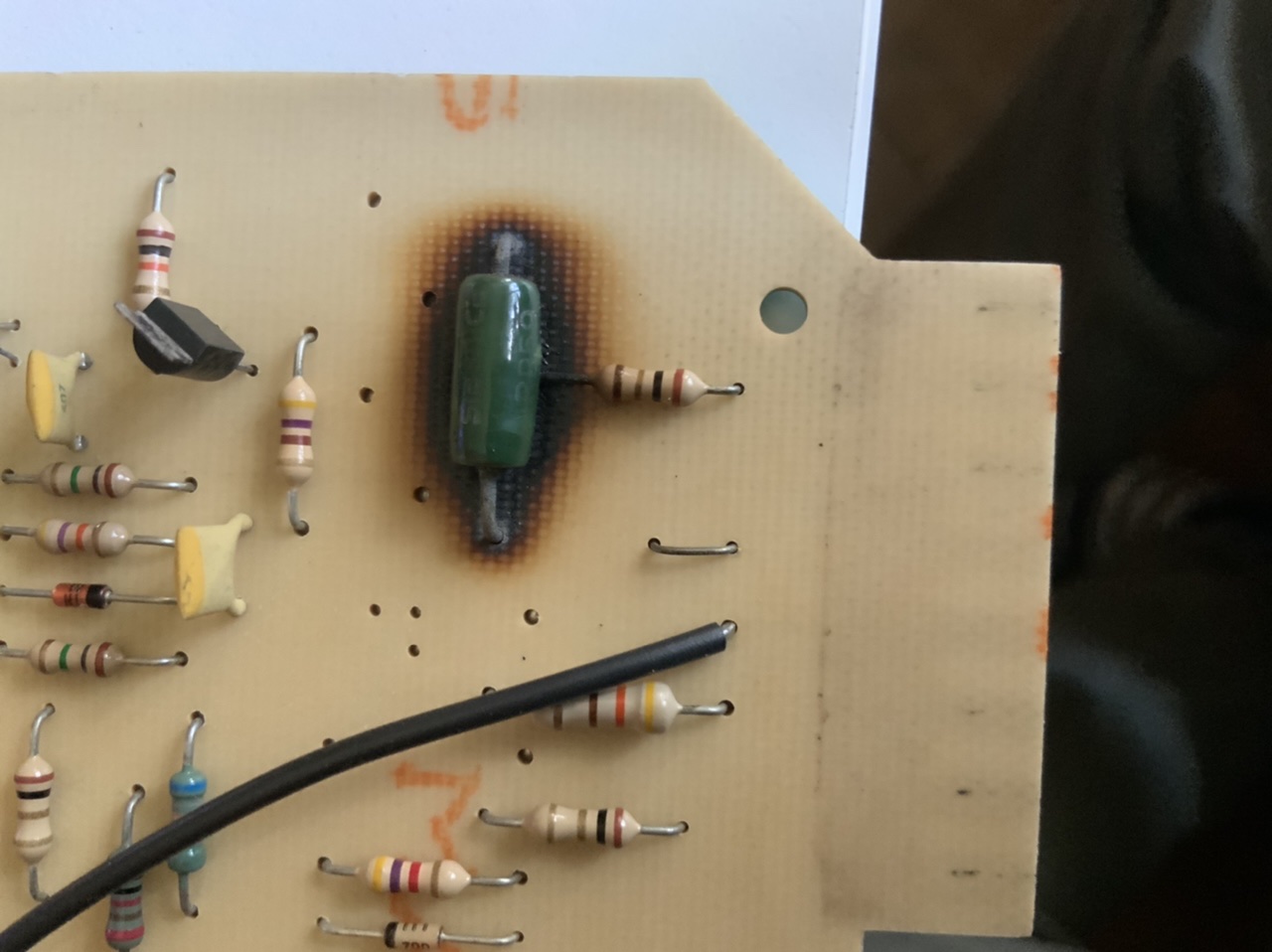

De loin sur les photos j'aurais dit que c'était un condo. Si c'est une résistance alors c'est simple, il suffit de la remplacer par une résistance de même valeur mais avec une puissance plus élevée, qui devrait moins chauffer.

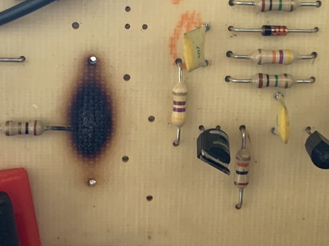

Messages : 10489
Quand même bien cramée...
D un côté ça va au circuit d interrupteur feu stop. Et sur un autre circuit feu de parking arrière droit.

Effectivement, puisque ça semble chauffer sur tous les boitiers c'est probablement une mauvaise conception. D'où l'idée de passer sur une résistance avec une valeur de puissance plus élevée.
Messages : 4853
Elle chauffera pareil. C'est le circuit qui la fait chauffer, pas le composant lui même. La valeur de puissance de la résistance est la valeur qu'elle peut supporter, elle tient donc comme dit Gemini, tout va bien.
A moins de trouver un moyen pour monter un radiateur ou faire un trou pour ventiler, pas de solution.
abba
Messages : 513
Message par abba »

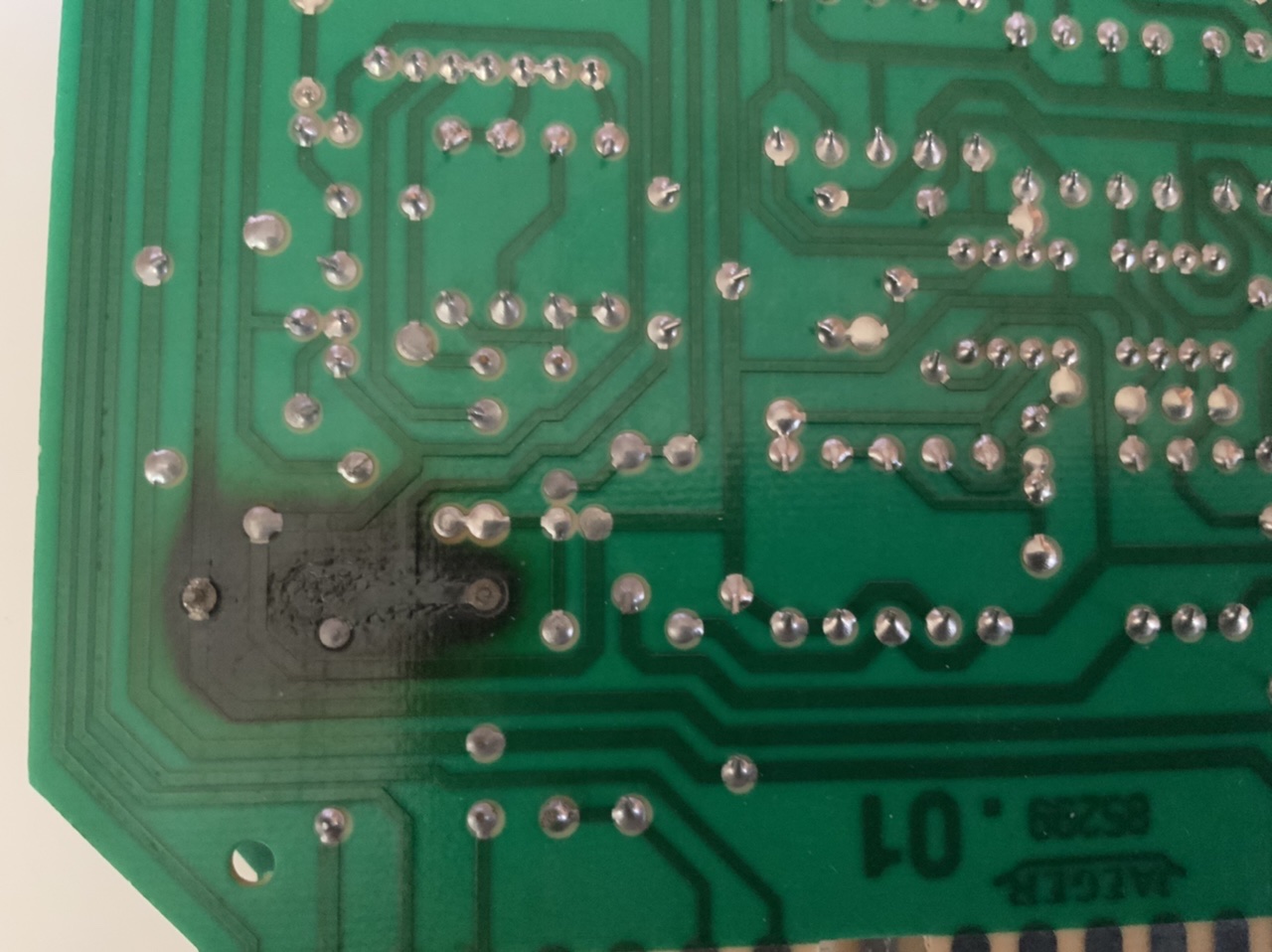

Tu peux en souder une autre en laissant plus d'espace entre la résistance et le circuit imprimé
faire un trou dans le plastique rouge au niveau du composant qui chauffe et pourquoi pas y mettre une petite grille fine pour faire une ventilation

En effet une résistance :
- De même valeur,
- De puissance plus élevée,
- Montée avec de l'espace,
va dissiper les mêmes calories sur un volume plus élevé donc la température en tous points sera plus faible, et sans contact avec le CI le transfert de chaleur sera infiniment plus faible (ce qu'on appelle la résitance thermique).
S'il n'y a pas d'autre problème, ça va marcher.
Faire une ouverture dans le coffret pour laisser passer l'air chaud est aussi une amélioration.
Patrice

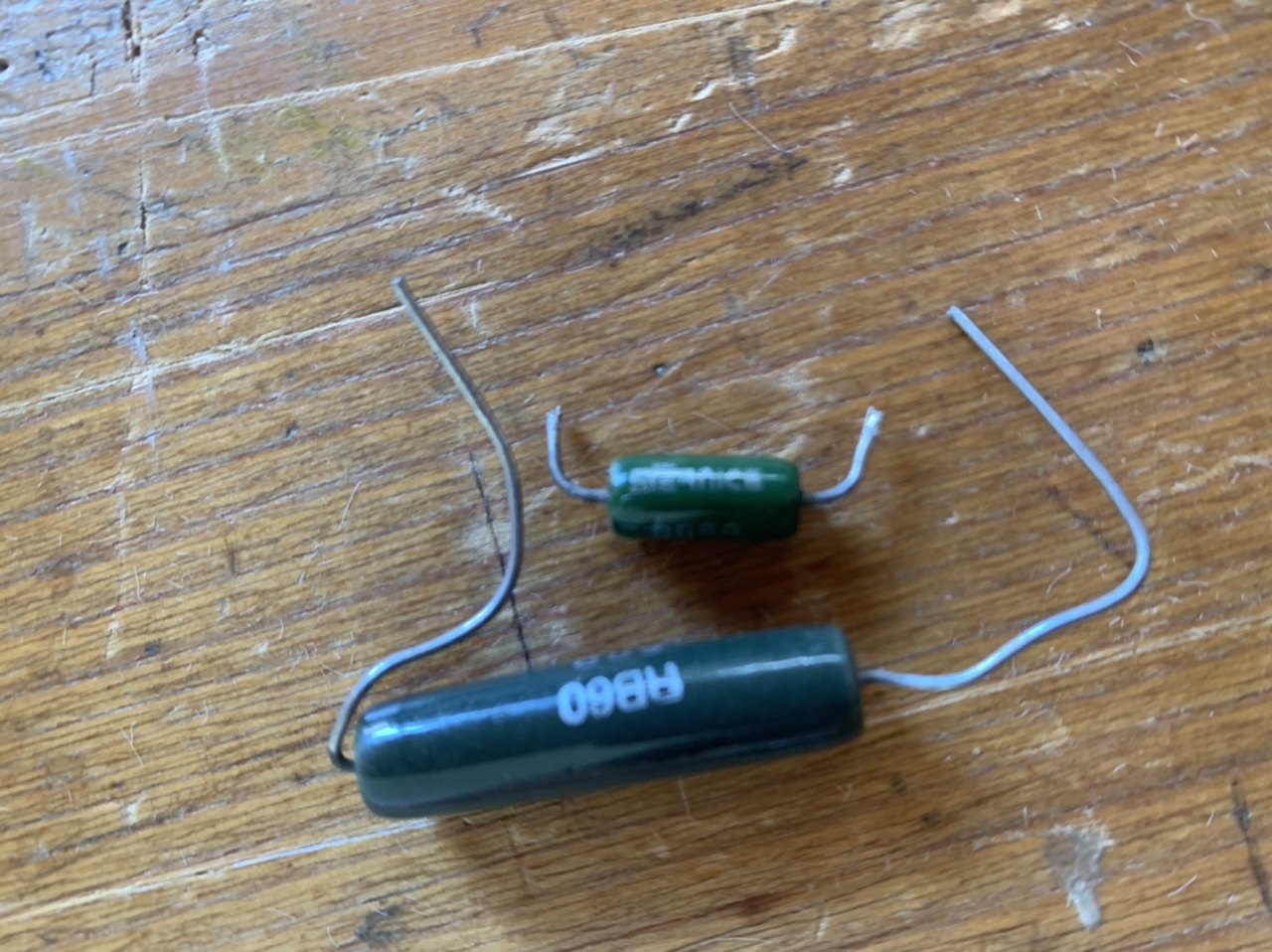

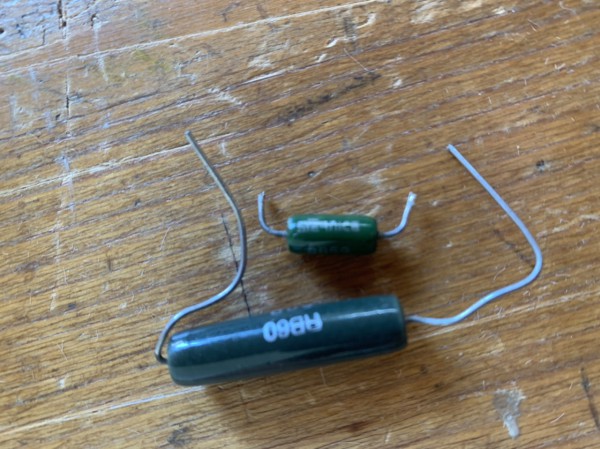

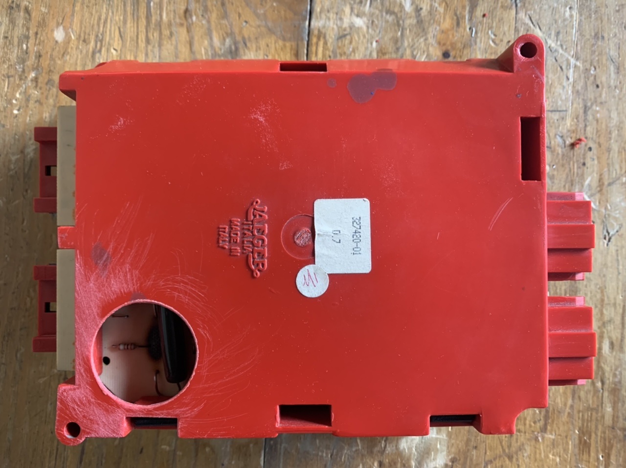

Messages : 10489

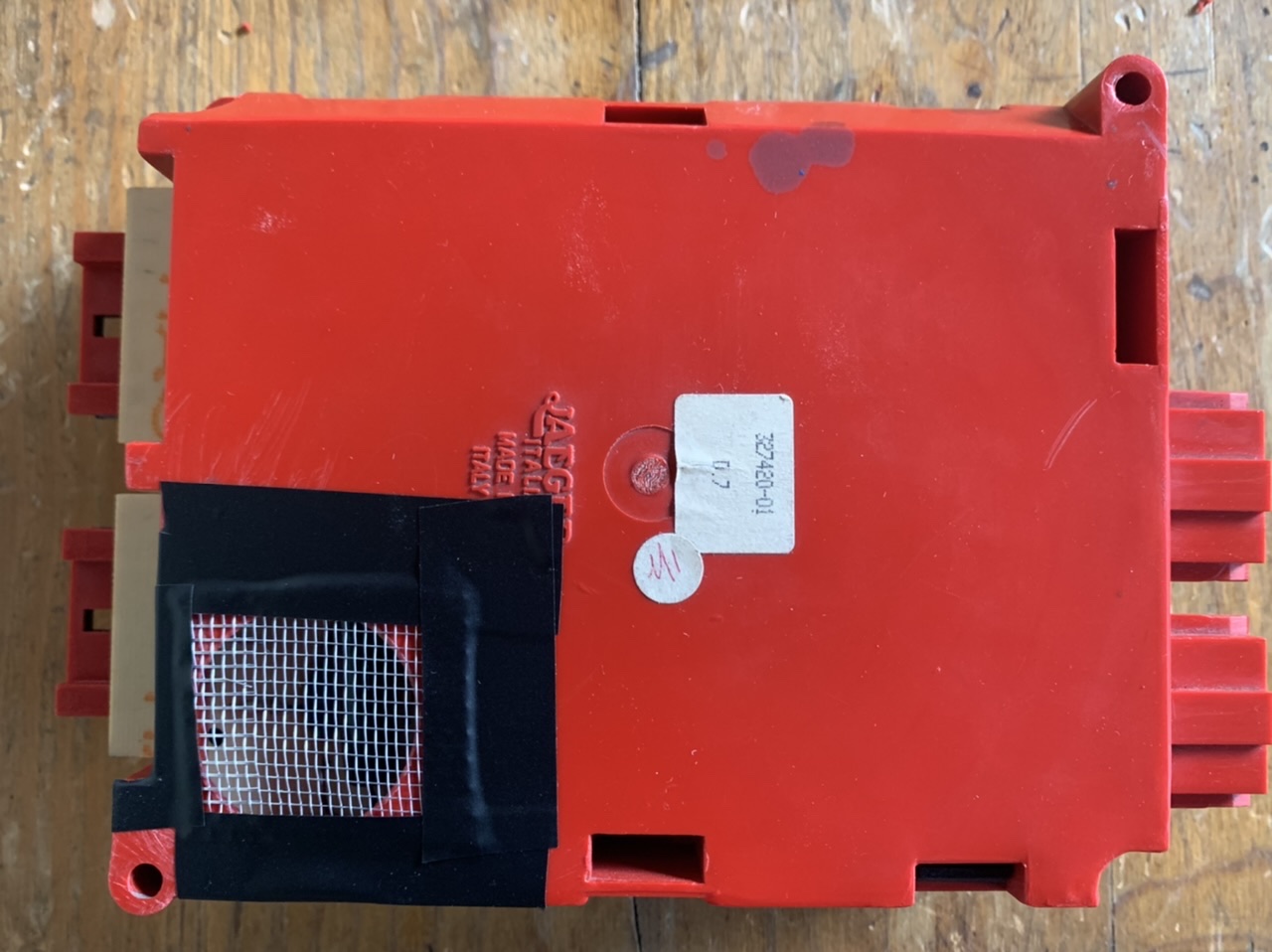

Bon j ai fait.
La résistance bobinée a 10 watt, c est bcp plus gros.
J ai placé une grille juste comme ça pour voir ce qui se passe. Si ça passe je fixerais.
