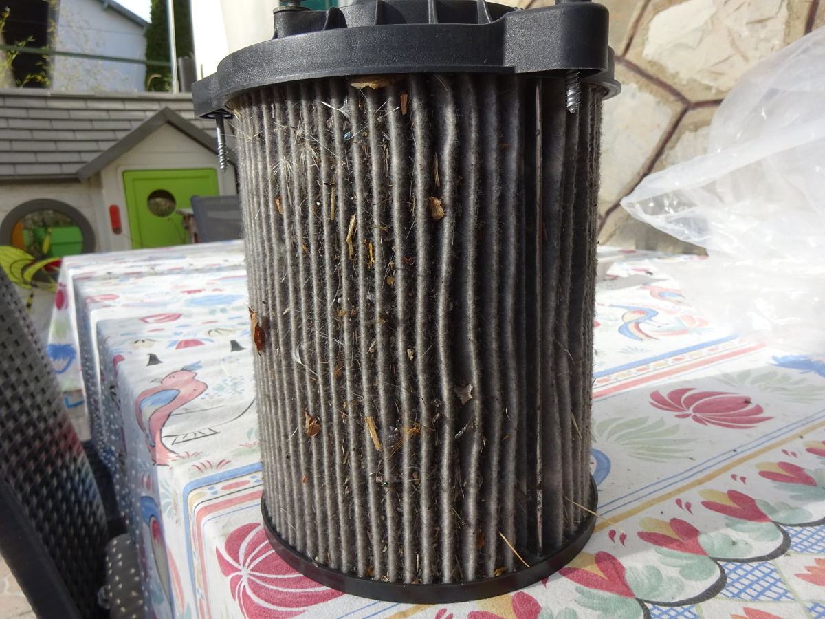

Le filtre à air je l'avais déjà sorti car j'avais un doute sur le suivi de cette voiture qui avait été fait avant moi , bien m'en a pris :twisted:
Je lui avais mis un coup d'air et un coup d'aspi dans son logement en attendant ...

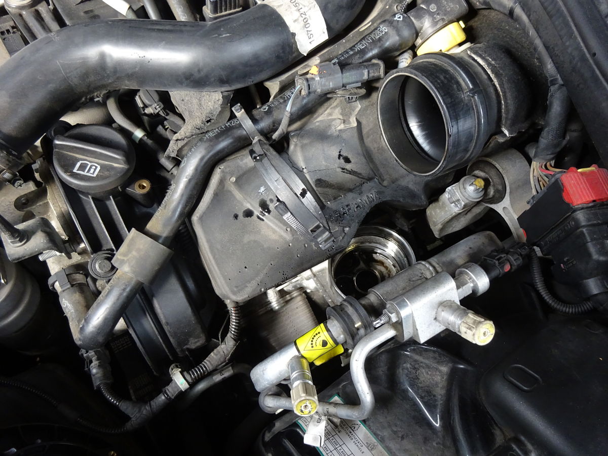

Voilà vidange faite ce matin assez simple avec une fosse en fait . il faut juste tomber le cache moteur inférieur clé de 10 à pipe et embout Torx + embout 6 pans mâle de 10 pour le bouchon de vidange il y a aussi 2 agraffe à enlever dans le passage de roue . Entre 8,1/8,3 Max avec le filtre bizarre sur le bouquin de la voiture ils donnent 9,2l ?
Pourquoi les ingénieurs ne prévoient pas une trappe d'accès au bouchon ce serait bien plus simple que de tomber tout ce plastron :evil:

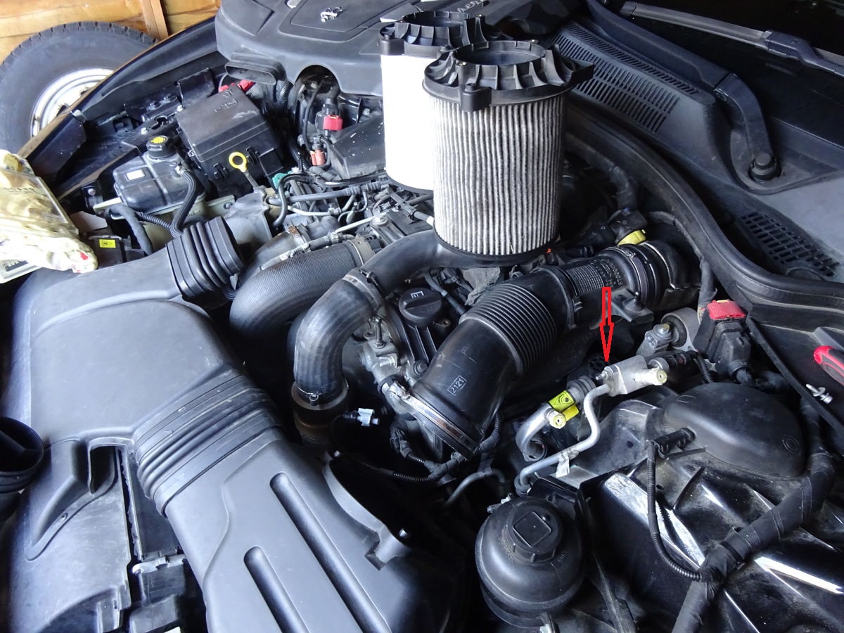

Pour le filtre il faut enlever un tuyau d'air et 2 coliers clé de 7 pour un l'autre est un system à agrafe réutilisable en fait , c'est un peu sport pour le sortir quand même il y a un gros bloc de mousse qui gêne et qui est tout abîmé d'ailleurs et une durite métallique de l'autre coté

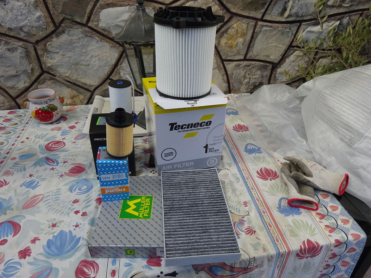

Alors chez Autodoc avec le N° d'immat pour 55,09 eur
filtre à huile Purflux Réf : L974
filtre à gasoil Ridex Réf : 9F0121
Filtre Habitacle Muller Filter Réf : Réf.: FK505
Et pour le filtre à air sur la Baie N°: OE 670004604
