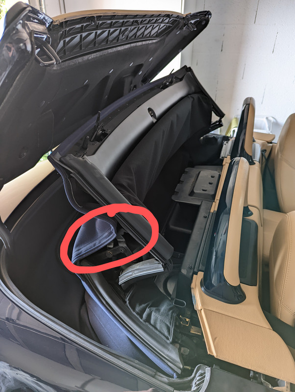

J'ai un soucis qui est arrivé d'un coup. La capote refuse de terminer l'ouverture de la capote.
On dirait un problème mécanique.
Elle est actuellement chez mon detailer. Donc ça m'embête beaucoup.
Avez-vous une solution pour terminer le décapotage le temps de terminer le travail et rouler jusqu'à chez un spécialiste ?
La vidéo : https://youtu.be/63pQ4eMriNU
Merci par avance :)

Alors effectivement, c'est visiblement très récurrent.
C'est les 2 sangles qui tiennent une barre transversale qui ne font plus leur travail.
Résultat cette barre vient se coincer

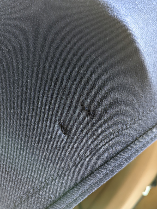

Donc en plus de bloquer l'ouverture, elle vient coincer la capote et tout simplement la ... Percer ...
J'ai maintenant les trous qu'une grande majorité des Spyder ont ... Je suis un peu dégoûté :(
Donc la solution pour ouvrir la capote, c'est de maintenir cette barre vers le haut le temps de l'ouverture et tout se passera bien.
Maintenant l'idéal c'est de faire changer ces sangles, qui visiblement n'existe plus chez Maserati.

J ai le même problème
Je dois m'arrêter à mi chemin pour pousser la barre
Et j'ai malheureusement 2 trous sur la capote

J'ai le même problème. Parfois ça passe et parfois ça bloque. Et j'ai des trous qui sont en train de se former de chaque côté :|
