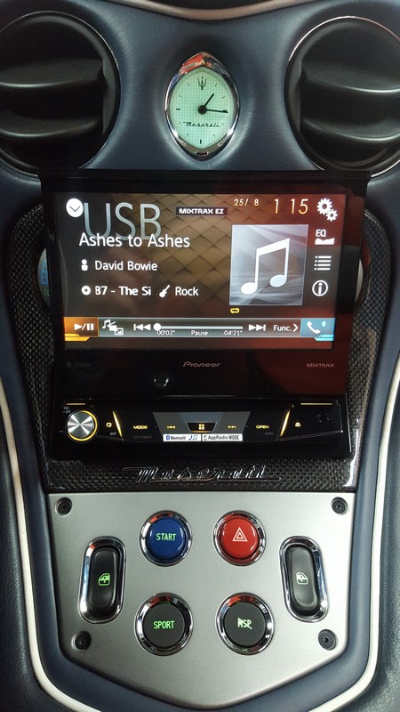

Pour la musique sur fichiers MP3, j'ai enlevé la sono et le module de navigation/téléphone d'origine pour les remplacer par un appareil Pioneer AVH-X7800BT avec grand tactile érectile qui a une entrée USB, lecteur CD audio / DVD vidéo + module navigation Pioneer AVIC F-260-2 dans la boîte à gants à l'emplacement exact de celui que j'ai démonté + caméras à l'avant et à l'arrière.

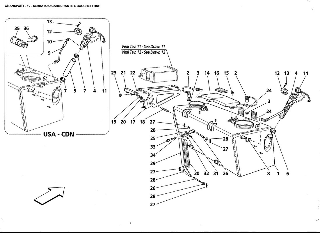

tous les 4 ans en même que le filtre des vapeurs d'essence
Peut tu nous dire ou se trouve ce filtre s’il te plaît :?: Merci ;)

Pour le Pioneer tu la instalée dans le tableau de bord?
Moi j'ai la navigation et c'est juste pour écouter mon iphone SE avec le cable, donc je pense que le boitier Loudlink fera l'affaire...

@lionel
C'est celui qui est aussi nommé filtre à charbon actif ou canister et situé dans le coffre à gauche du réservoir d'essence, la pièce n°1 sur le lien internet
https://www.eurospares.co.uk/parts/mase ... -cdn-28163

La sono Pioneer avec contact mis donc écran ouvert. Lorsque le contact est coupé, l'écran pivote de 90° vers le bas et rentre complètement dans l'appareil qui est alors complètement noir. L'angle de l'écran sorti est réglable pour ne pas appuyer sur ce qui est derrière.
Si je veux accéder aux commandes de la climatisation (rare car 22°, vitesse du ventilateur sur auto, et orientation des flux d'air sur auto en permanence), une pression sur la touche "OPEN" et l'écran se rétracte, une nouvelle pression et l'écran sort. En plus de la prise USB avec la musique et/ou les vidéos (l'image d'une vidéo disparaît automatiquement dès que la voiture roule) sur une clé, il est aussi possible d'écouter la musique du smartphone par Blutooth en plus de la fonction main-libre pour le téléphone aussi par Blutooth.
