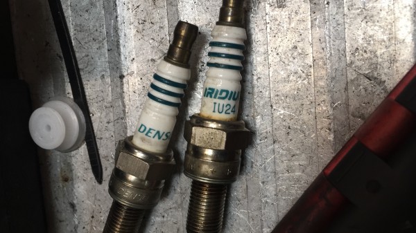

J ai remis des denso iu27 plutot que des iu24, parce qu on m a dit de le faire mais je ne sais plus pourquoi.
