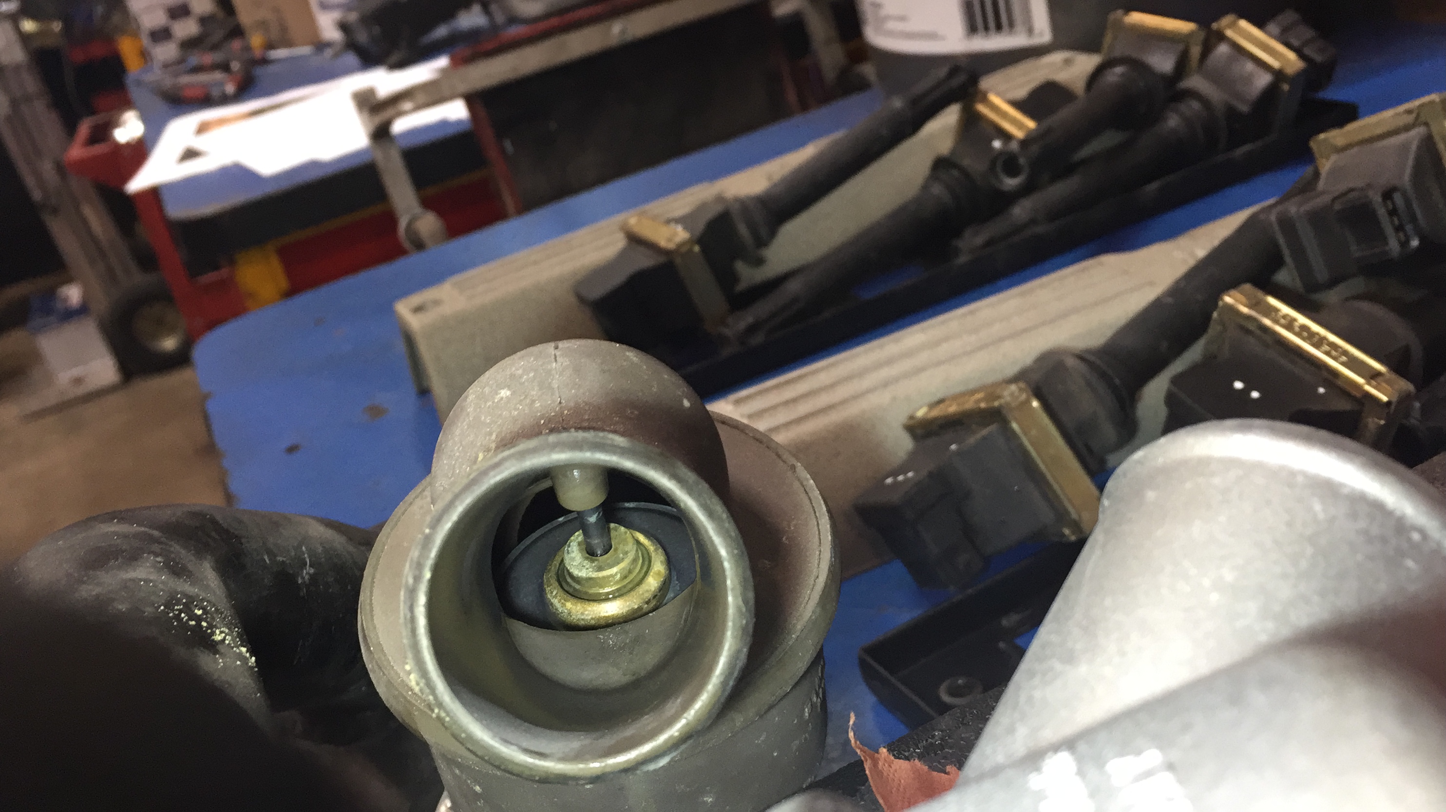

Je ne vais pas mettre des images d explication, maseralfa et Gemini ont fait ça.
Donc en gros, on démonte....
Déjà dévissage bouchon de vidange.... avec une rallonge..et puis finalement marteau.... y en a qui font ça à la clé à choc...
Rien de compliqué au démontage....juste long et penible surtout avec toutes les gaines qui sont à changer.
Pour ce qui concerne les aac, des repères sur les 3 poulies, et l ancienne courroies.
Et report des repères sur la nouvelle.
Gros coup de stress au moment où on Enlève la courroie et que ça fait clac... a 11h 45 et réception d un message à 11h59 qui dit « pas de stress au clac... »
Puis mise en place aux repères.... on reporte cran à cran.
Un peu penible a remettre le tendeur...
Puis courroie de service...
Évidemment le carter de courroie est pourrie. J ai réparé ce que j ai pu avec la poudre miracle. Neo n en a pas encore refait.
Évidemment le thermostat reste ouvert. Changement. Bon pas de surprise, tous les posts le signalent.
De très loin. Le plus penible, c est le remontage....
J ai remis des denso iu27 plutot que des iu24, parce qu on m a dit de le faire mais je ne sais plus pourquoi.
suite à l exemple de Pikachu, une premiere vidange pour le rincer. mais bon finalement la première huile était propre. 7l pour rien. Heureusement qu elle n est pas à 20 euros le litre.
Bref, c est long. Pas compliqué, mais pas si simple. Tout seul, c est de la haute volée, respect.
