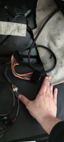

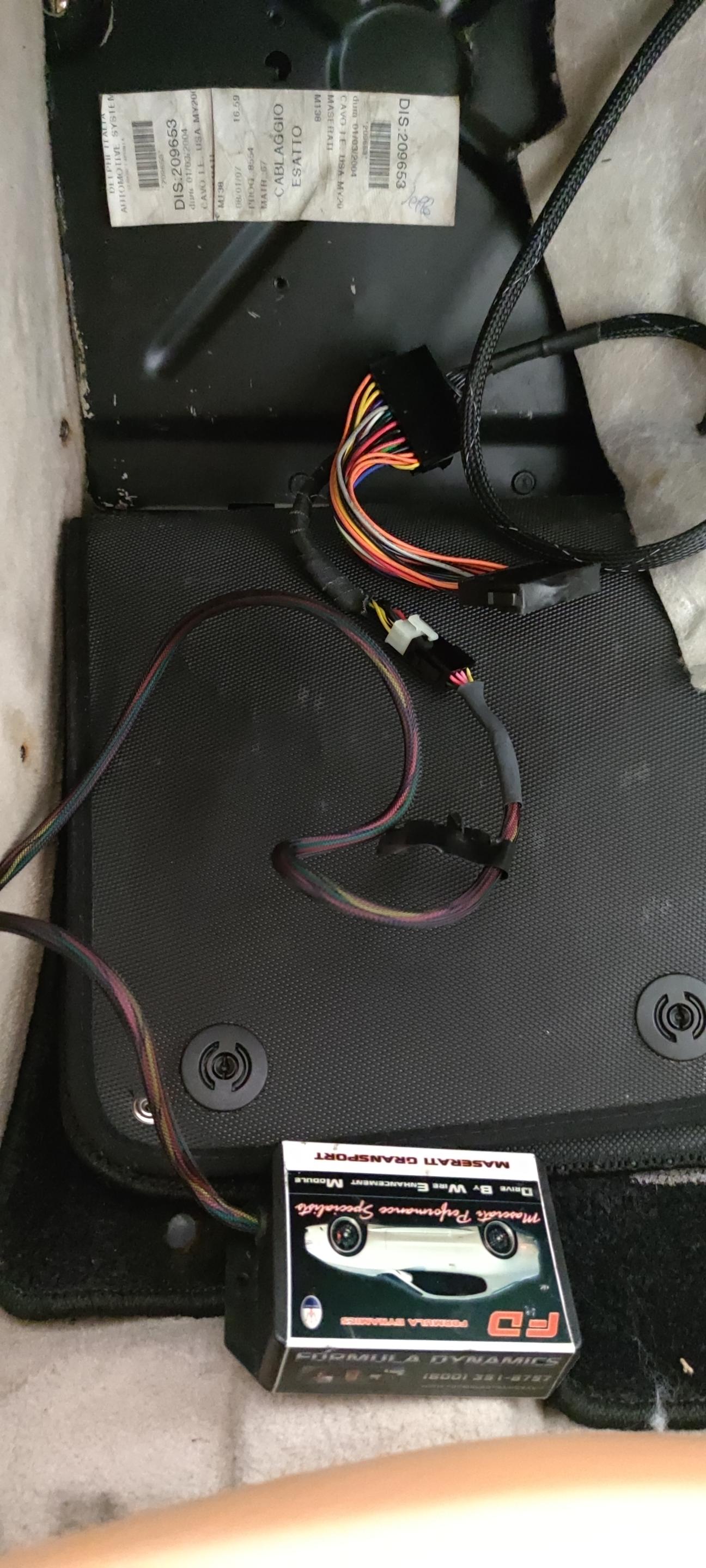

Je ne vois pas vraiment comment virer le boitier FD, car effectivement j'aimerai essayer.
Il est branché en direct sur l'ECU via une modif de fils (non visible sur la photo). Et ensuite, tu peux le débrancher, mais dans ce cas, il n'y a plus de régime moteur ni de vitesse qui passe.
MAF sensor = debimetre ? la prise se déconnecte ou il faut virer les deux vis torx ? j'ai du mal à déconnecter semble il.

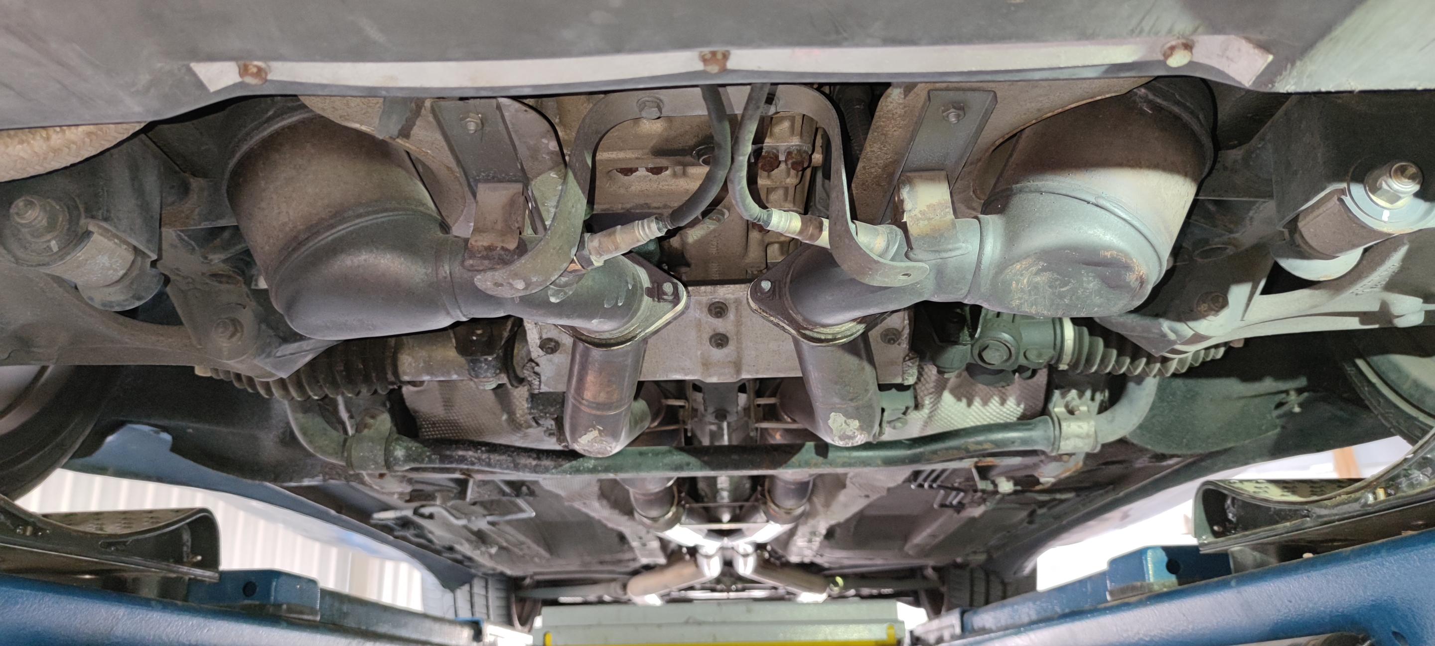

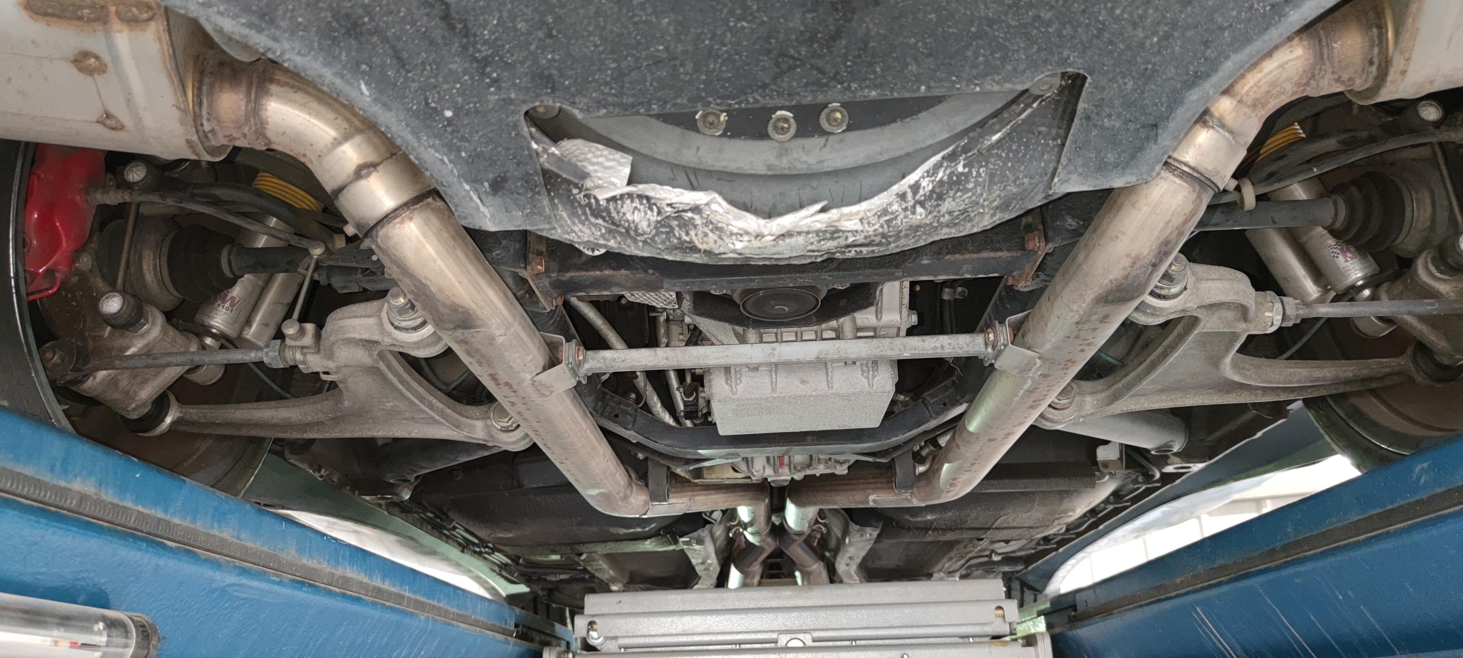

Sinon ce matin, passage au CT :
tout est ok ! C'est plutôt propre dessous, la voiture dispose de 4 amortisseurs modifiés et réglables. Aucun jeu sur aucun des trains roulants, je suis content. Pas une goutte de quoi que ce soit sur le moteur non plus.
Seul frais à prévoir : soufflets de direction D/G.
