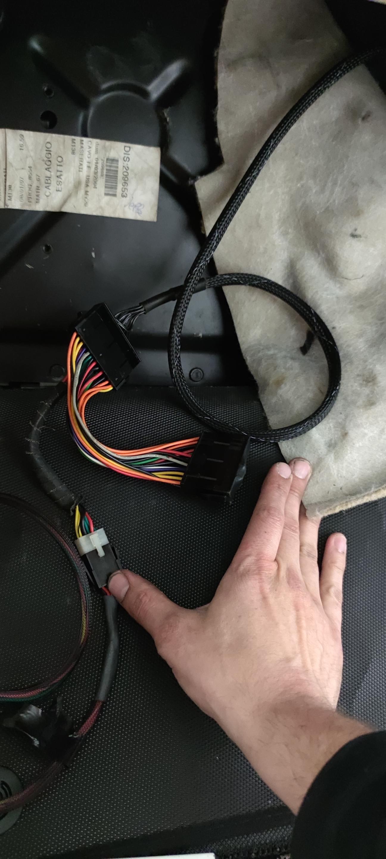

Je ne vois pas vraiment comment virer le boitier FD, car effectivement j'aimerai essayer.
Il est branché en direct sur l'ECU via une modif de fils (non visible sur la photo). Et ensuite, tu peux le débrancher, mais dans ce cas, il n'y a plus de régime moteur ni de vitesse qui passe.
