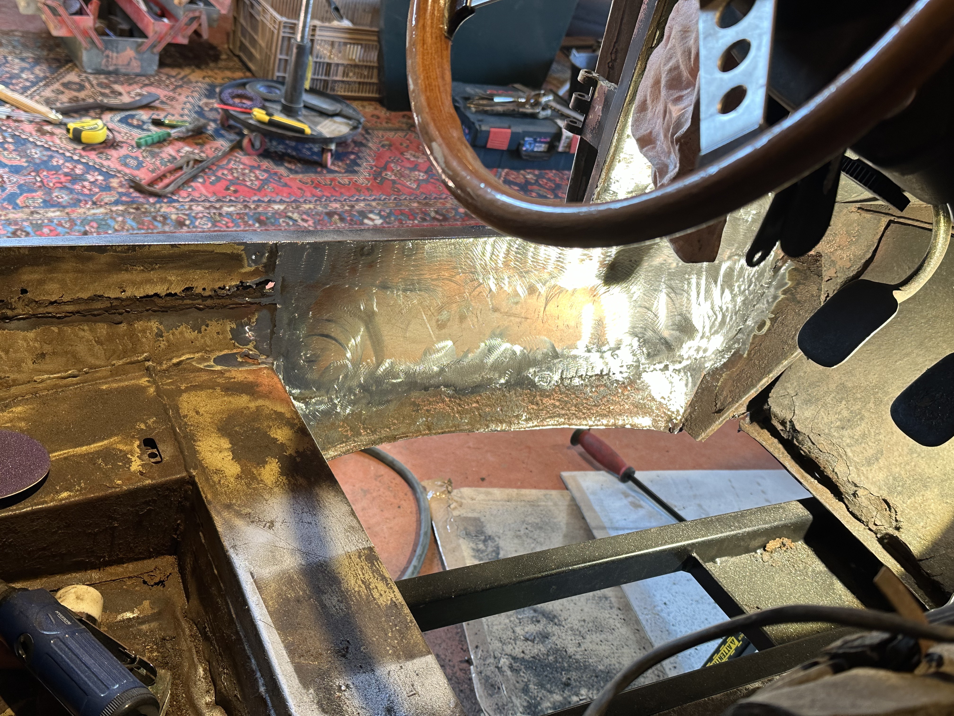

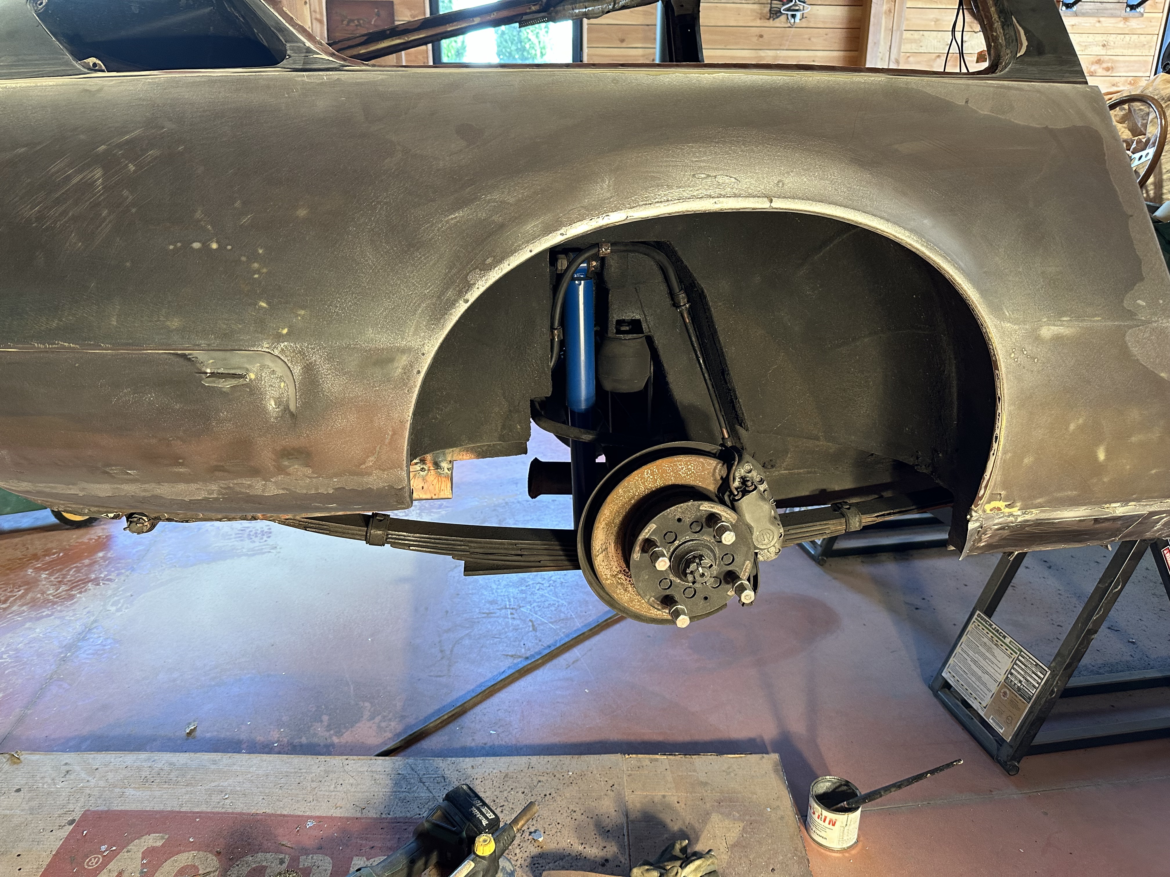

Phase décapage, changement des planchers en 1mm et structure en 2 mm en acier electrozingué, plus traitement de fond, rustol, zinc, cuivre..... pour eviter que cette satanée rouille revienne...

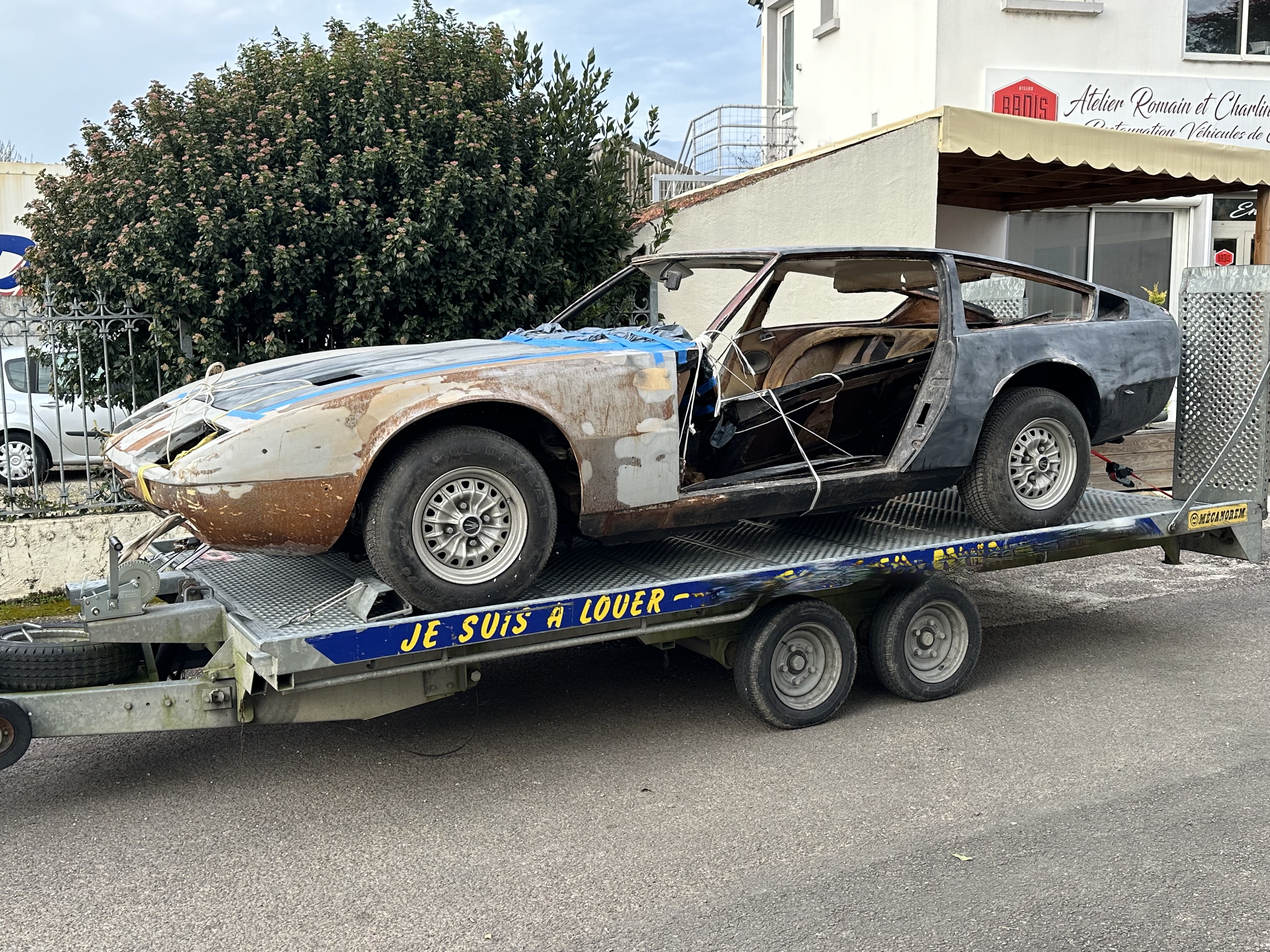

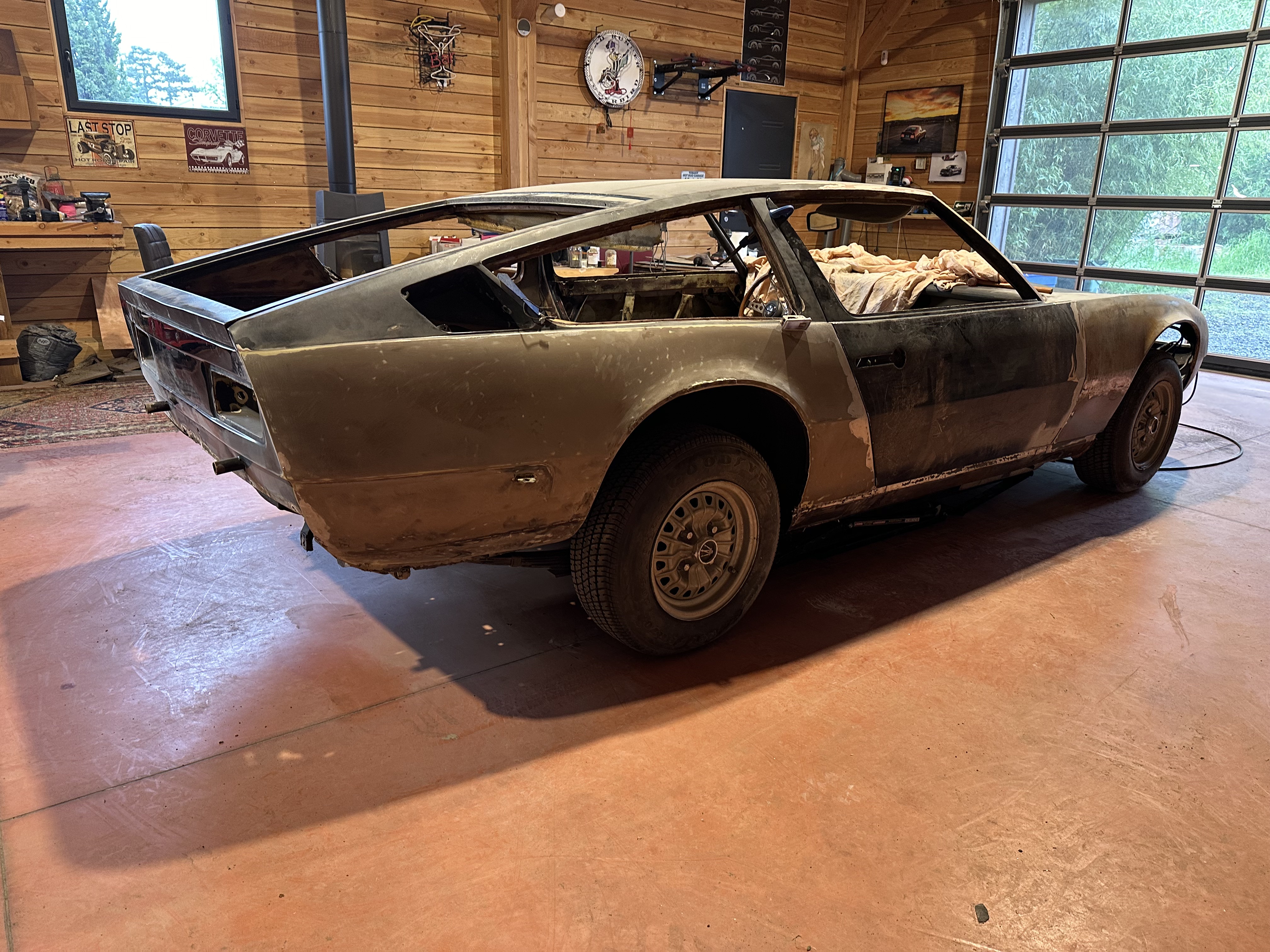

vue globale de l'épave :shock:
Messages : 4853
Re: Restauration Indy 4,7L america
A mon avis, ça va pas trainer ;)

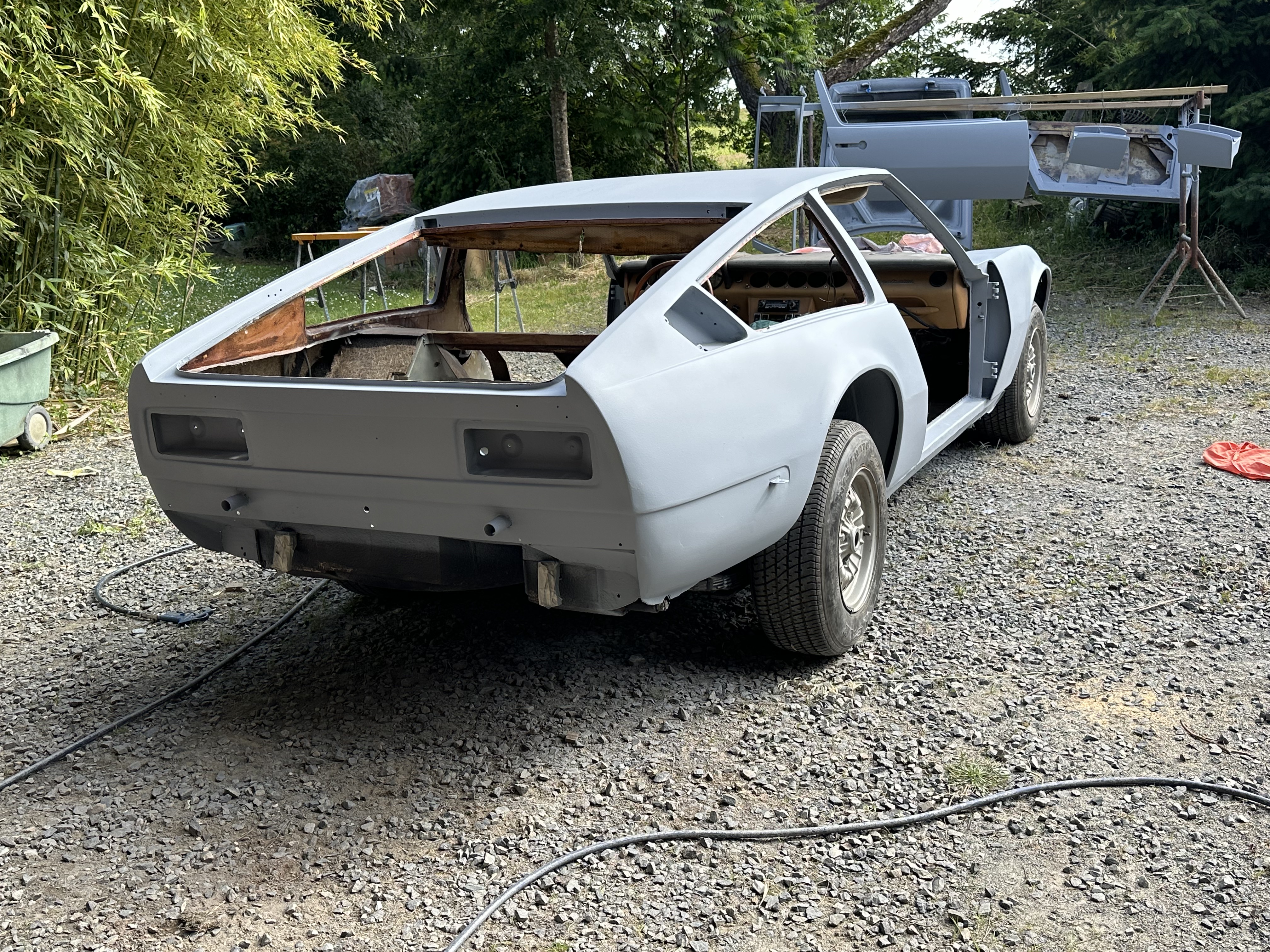

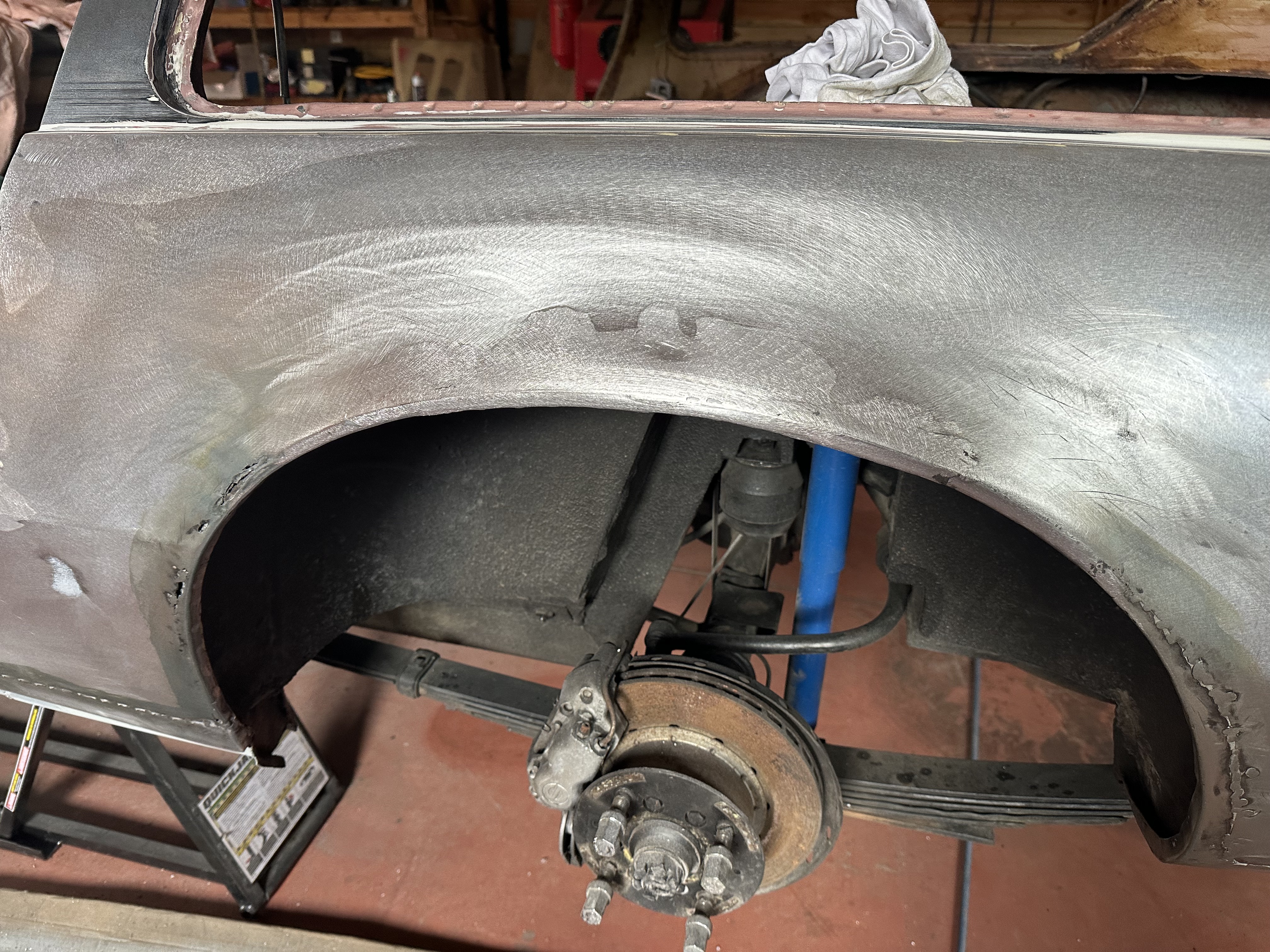

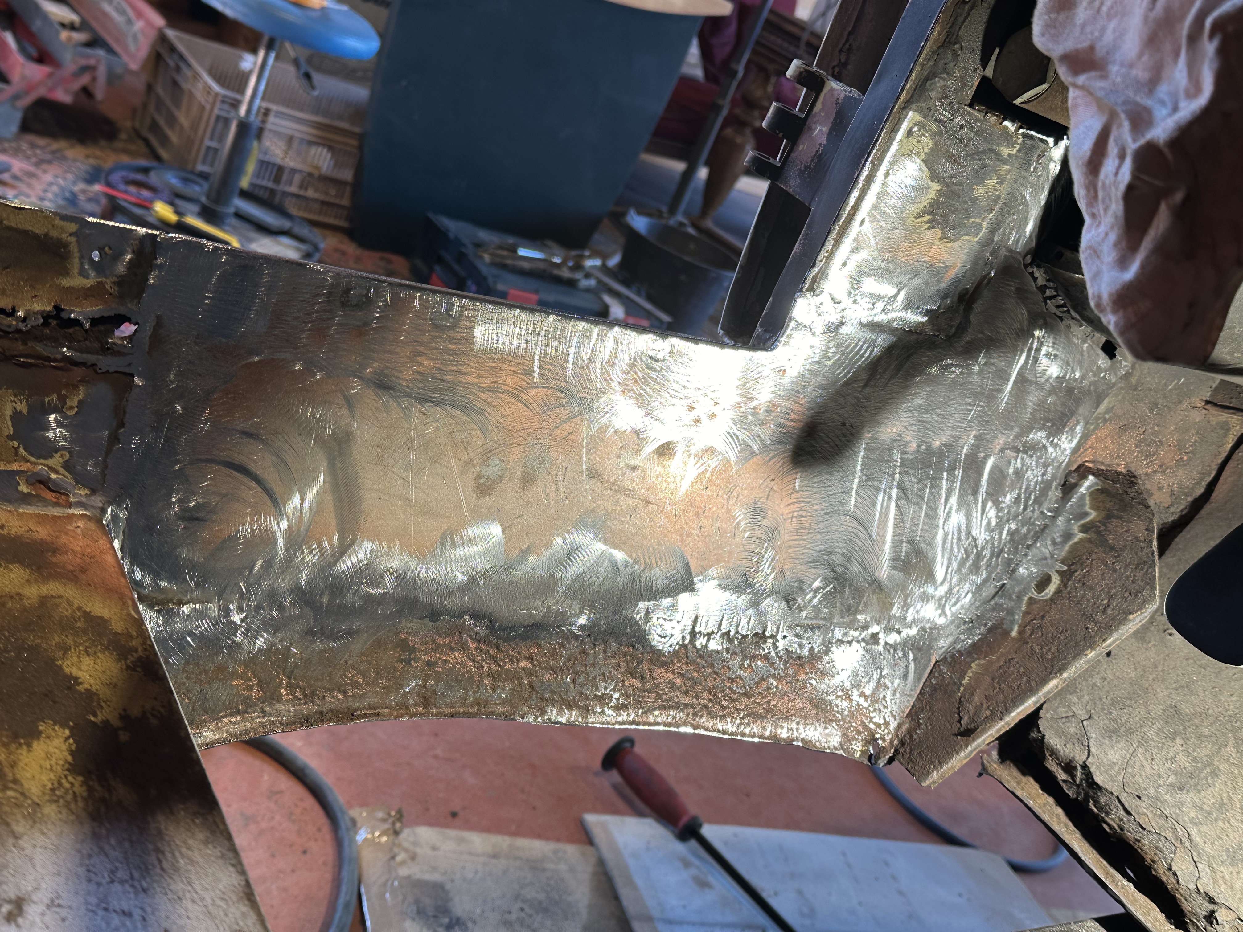

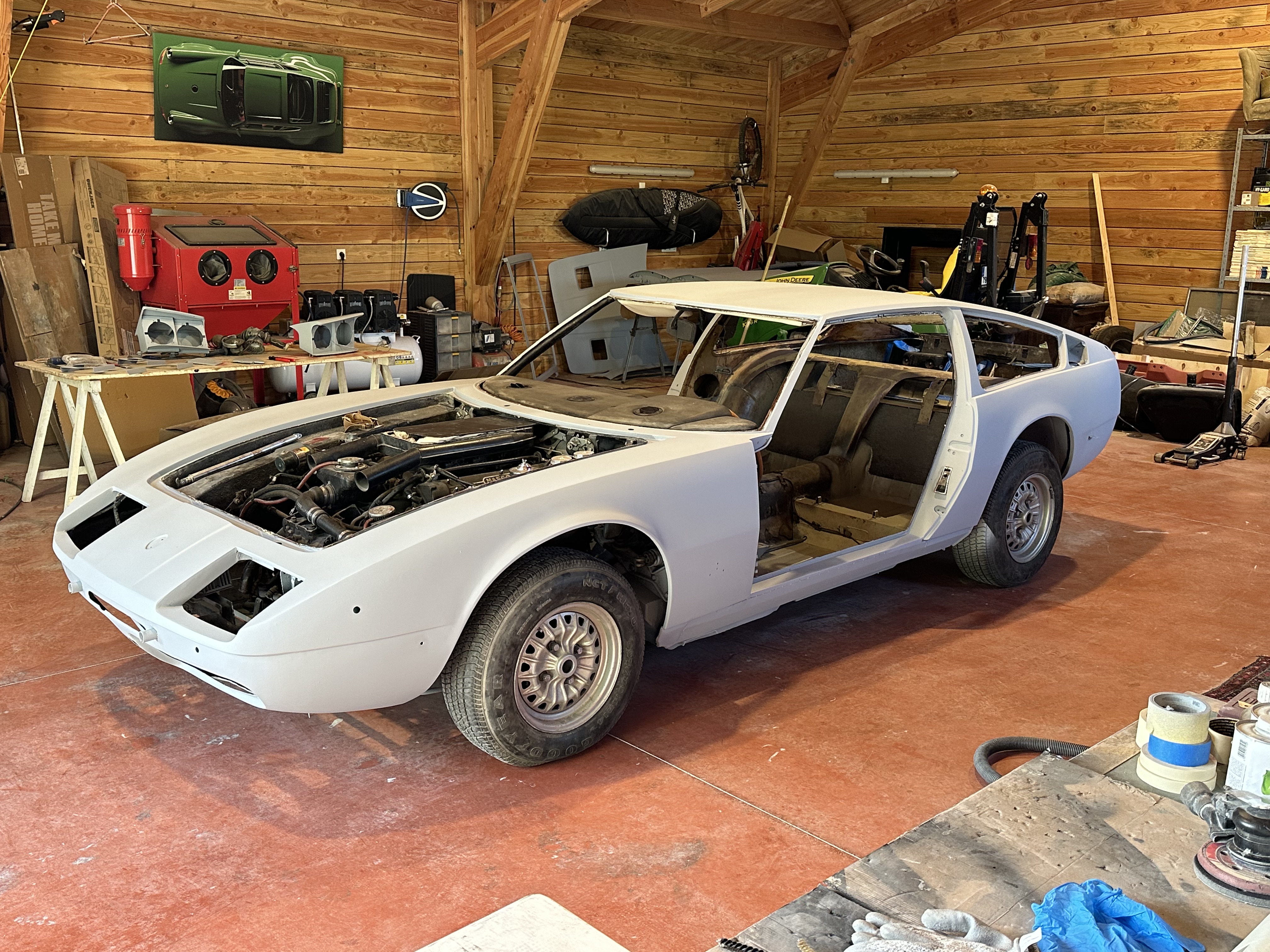

ça avance gentiment, Étamage fait sur les ailes et bas de caisses et divers endroits, toute la tole est mise à nue et reprise, réalignée, ça prends du temps... mais l'auto le mérite
Messages : 10470
Rien que le garage fait envie…
Messages : 9042
C'est ce que je me disais, ça a l'air super lumineux.
Je me demande s'il y a moyen de concilier cette porte sectionelle en verre et sécurité. En tout cas, ça à l'air confort pour travailler.
Je suis avec intérêt.
Messages : 9127
Tu recharges à l'étain directement sur la tôle sablée avec ses trous trous?
Je pensais qu'il valait mieux couper et ressouder une tôle saine...
olive78
Messages : 474
Localisation : Yvelines
Message par olive78 »
Je me suis posé la même question !

buell
Messages : 35
Inscription : sam. 10 févr. 2024 23:40
Localisation : 44
Message par buell »

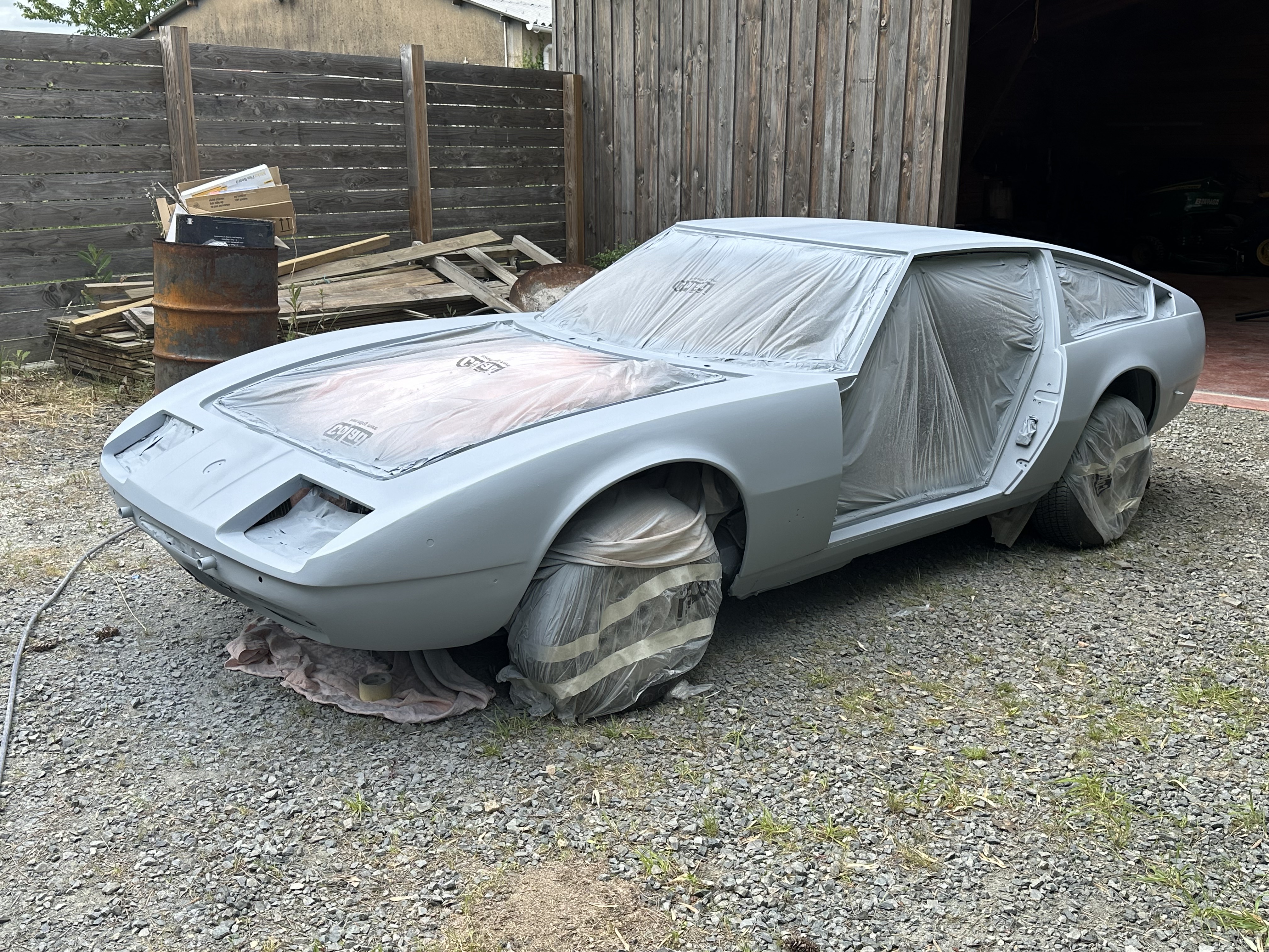

L'étamage est fait exprès pour ce type de réparations suite à un ancien accrochage sur l'aile, de toute façon, c'est mieux que du mastic, ça avance, aprêts garnissant mis, attente séchage

Oui, ça avance vite.
Vu comme elle est haute sur pattes, je suis étonné de voir combien pèsent les ouvrants (et les aménagements intérieurs)!
buell
Messages : 35
Localisation : 44
Message par buell »
Je dirais facilement 80kg pour l'interieur, 25kg le capot, les portes 25KG chacunes et les vitrage 40 Kg plus 100L d'essence, mais les suspensions sont levées depuis plusieurs mois, dès que l'auto va rouler, elle va s'affaisser un peu

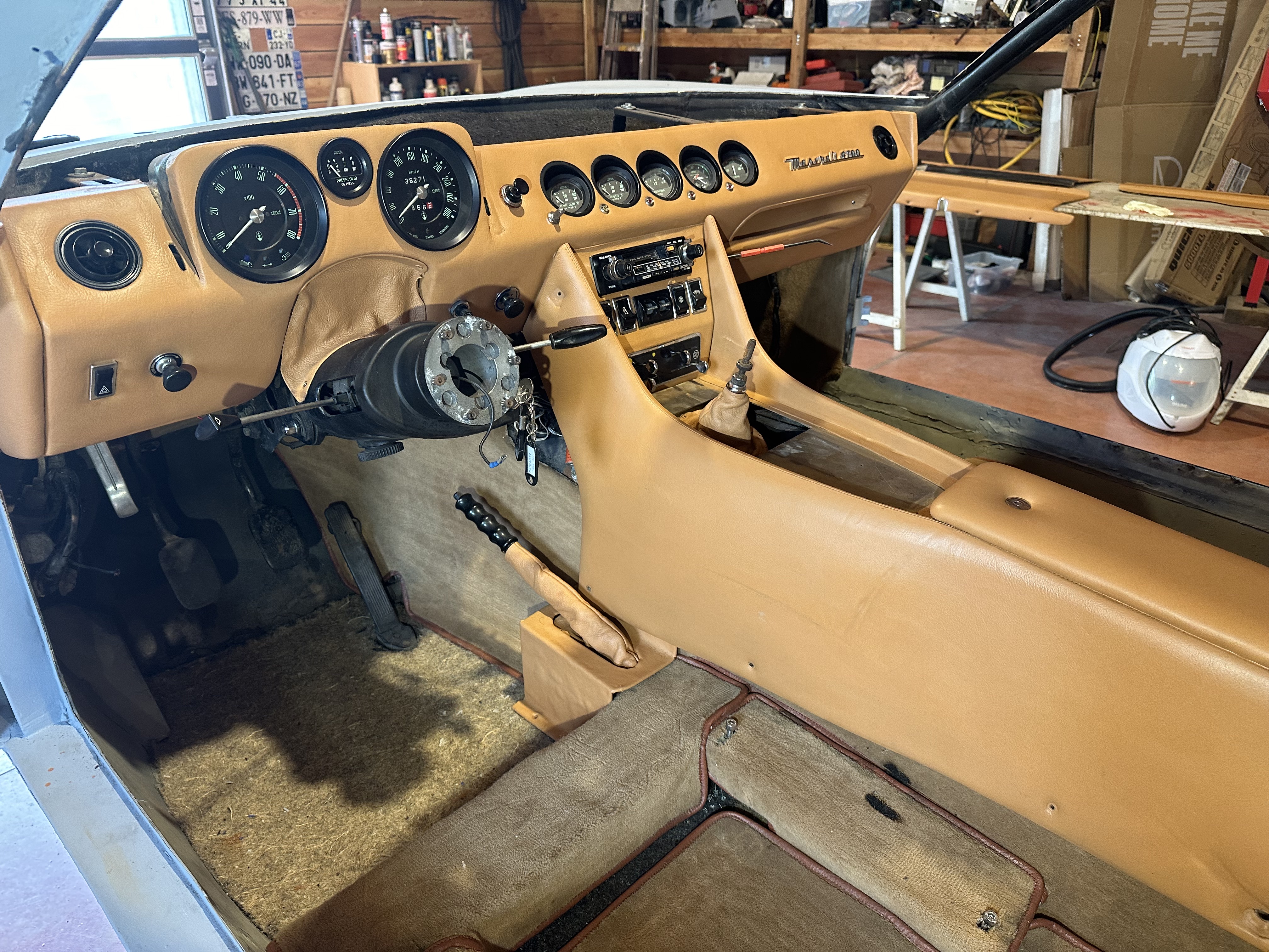

en ce moment je rénove les cuirs et tout l'intérieur, je peux vous dire qu'il y a 41 pièces de cuir différentes pour tout l'intérieur..... cela m'a pris plus de trois semaines, c'est tres tres long, le tableau de bord est parti se faire recouvrir d'alcantara...
