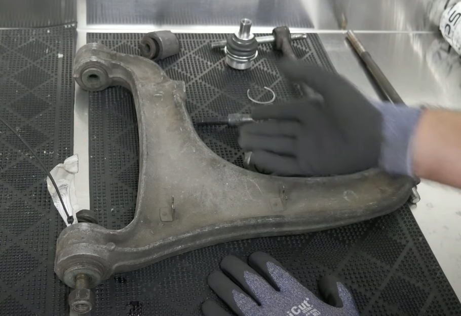

Ha ouais quand même. Je comprends mieux pourquoi les Actuateurs ne sont pas la prio :o
Pour les fissures un de nos amis anglais avait émis l idée que ça vienne de la corrosion sur les silent blocs, ce qui expliquerait qu il y a bcp plus de cas au UK. Tu en parles en écartant cette possibilité il me semble mais je les ai trouvé bien attaqués dans ta vidéo qd même.
Pas tout regardé encore, mais j espère que tu nous donne plus d infos sur ce misterieux vendeur de moteur pour sculpture d agrément. C est qd même hallucinant comme vente.
Messages : 3099
Re: L'autre Biturbo, l'autre pari idiot.
Dom3200 a écrit : ↑mar. 21 mai 2024 18:18 Pour les fissures un de nos amis anglais avait émis l idée que ça vienne de la corrosion sur les silent blocs, ce qui expliquerait qu il y a bcp plus de cas au UK.
C'est peut-être un facteur aggravant, mais pour l'australien de Shiftmotoring, c'est avant tout la conception de la pièce réalisée par casting qui est en cause, les efforts venant se concentrer sur la ligne de séparation =
Il note d'ailleurs que le bras de suspension initialement allégé =
a été modifié par Maserati, pour supprimer l'allègement central et ajouter des contreforts au niveau de attaches de silent blocks = il y voit le signe que le risque de fatigue prématurée du design original a été identifié.
Et logiquement, il propose en remplacement une pièce qui n'est plus moulée, mais usinée dans un seul bloc de métal =

CBi a écrit : ↑mer. 22 mai 2024 00:41
Il note d'ailleurs que le bras de suspension initialement allégé ...
... a été modifié par Maserati, pour supprimer l'allègement central et ajouter des contreforts au niveau de attaches de silent blocks = il y voit le signe que le risque de fatigue prématurée du design original a été identifié.

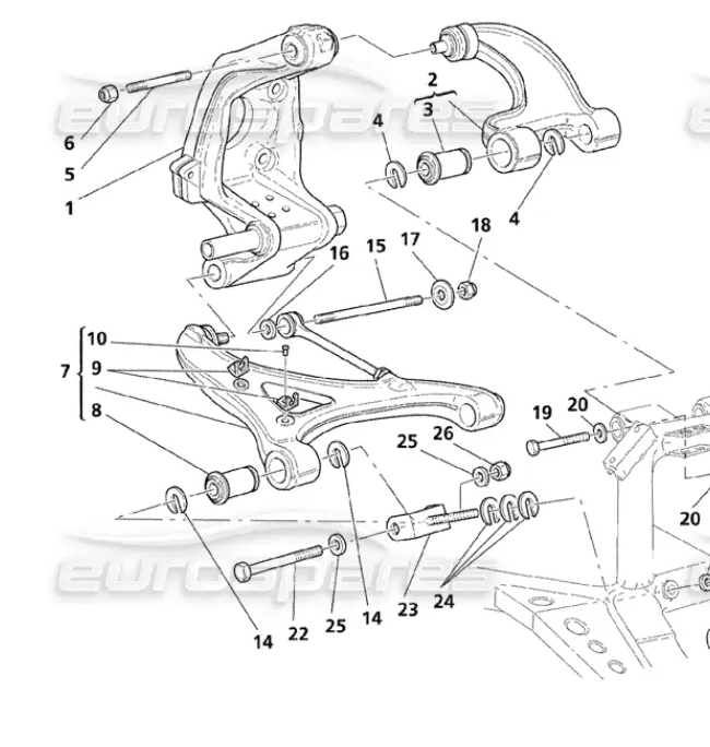

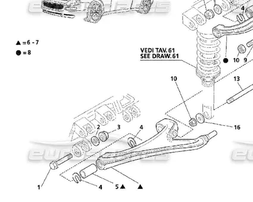

Hum, pas vraiment.
La pièce "renforcée" est en fait un triangle original de 3200.
Schéma 3200GT
Schéma 3200GT
Capture d’écran 2024-05-22 à 07.05.47.png (279.45 Kio) Consulté 16060 fois
La pièce allégée est celui qui a ensuite été monté par maserati sur les 4200
Schéma 4200GT
Schéma 4200GT
Capture d’écran 2024-05-22 à 07.06.09.png (249.07 Kio) Consulté 16060 fois
Cela fait (très) longtemps que les triangles de 3200 ne sont plus dispo et pas mal de 3200 ont des triangles de 4200 suite à un remplacement (en général à cause d'un problème de rotule e non pas de fissure).
Il est d'ailleurs intéressant de noter que les bras de la voiture de stalje sont de la version ultérieure, donc remplacés. ;)
Oui. Corrosion électrolytique Alu/Acier, aggravée par le sel routier.
gemini a écrit : ↑mer. 22 mai 2024 07:10 ...
Pas forcément, les dessins éclatés de Maserati ne sont pas toujours très fiables... J'ai aussi des triangles inférieurs AR "allégés".

Pour revenir au sujet principal, avant de dire que TOUTES les Maserati 3200GT sont des poubelles, il faut reprendre le titre ; "l'autre pari idiot"

je me rappelle avoir juste signalé que mon exemplaire est représentatif de gros problèmes qui peuvent toucher n'importe quelle 3200. Et que ça n'a pas de rapport avec l'entretien "courant".
C'est pas parce que tu aimes ta voiture qu'il faut rester buté sur le fait qu'elle peut poser problème et qu'il existe de gros soucis de conception et de fabrication. Et de la même façon c'est pas la peine de m'en vouloir parce que je m'exprime librement au sujet de la 3200 :d
j'aime beaucoup cette voiture mais il faut admettre que pour un certain nombre de proprios c'est une épreuve de les garder en état de rouler... Pour de multiple raisons.

Pour tes triangles, rien de plus classique sur les anglaises, ça a déjà été discuté en long et en large, surtout chez nos amis anglais
(voir ce thread de plus de 10 ans et plus de 100 pages sur ce même sujet sur sporttsmaserati : https://www.sportsmaserati.com/index.ph ... ing.16105/ )
Ca touche aussi bien les 3200 que les 4200, mais je ne me souviens pas n'avoir jamais vu ce genre de chose sur une voiture élevée sur le continent (mais ça doit exister).

Dom3200 a écrit : ↑mar. 21 mai 2024 18:18 Ha ouais quand même. Je comprends mieux pourquoi les Actuateurs ne sont pas la prio :o
C'était aussi mon hypothèse concernant les bras avant des biturbo pre-shamal/ghibli. Pas envie de chercher les photos mais j'en avais parlé il y a des années. La grosse rotule du moyeu avant, celle qui le tient par en dessous, est chassée dans un logement rond du bras (en alu forgé) qui n'est pas assez épais (maserati s'étaient loupés et étaient obligés de raboter le bras pour pas qu'il touche le disque de frein). Quand la rotule rouille elle fait éclater le bras. Les gens roulent comme ca sans le savoir. Pas de pb sur les ghibli car ce n'était plus le même bras.
Je crois avoir vu ici que le gars vend ses deux bras taillés dans la masse 3500e. C'est super cher. En les soudant en acier façon wrc on doit pouvoir faire aussi léger et beaucoup moins cher. Et je ne comprends pas pourquoi garder les silent bloc d'origine de taille insuffisante.
