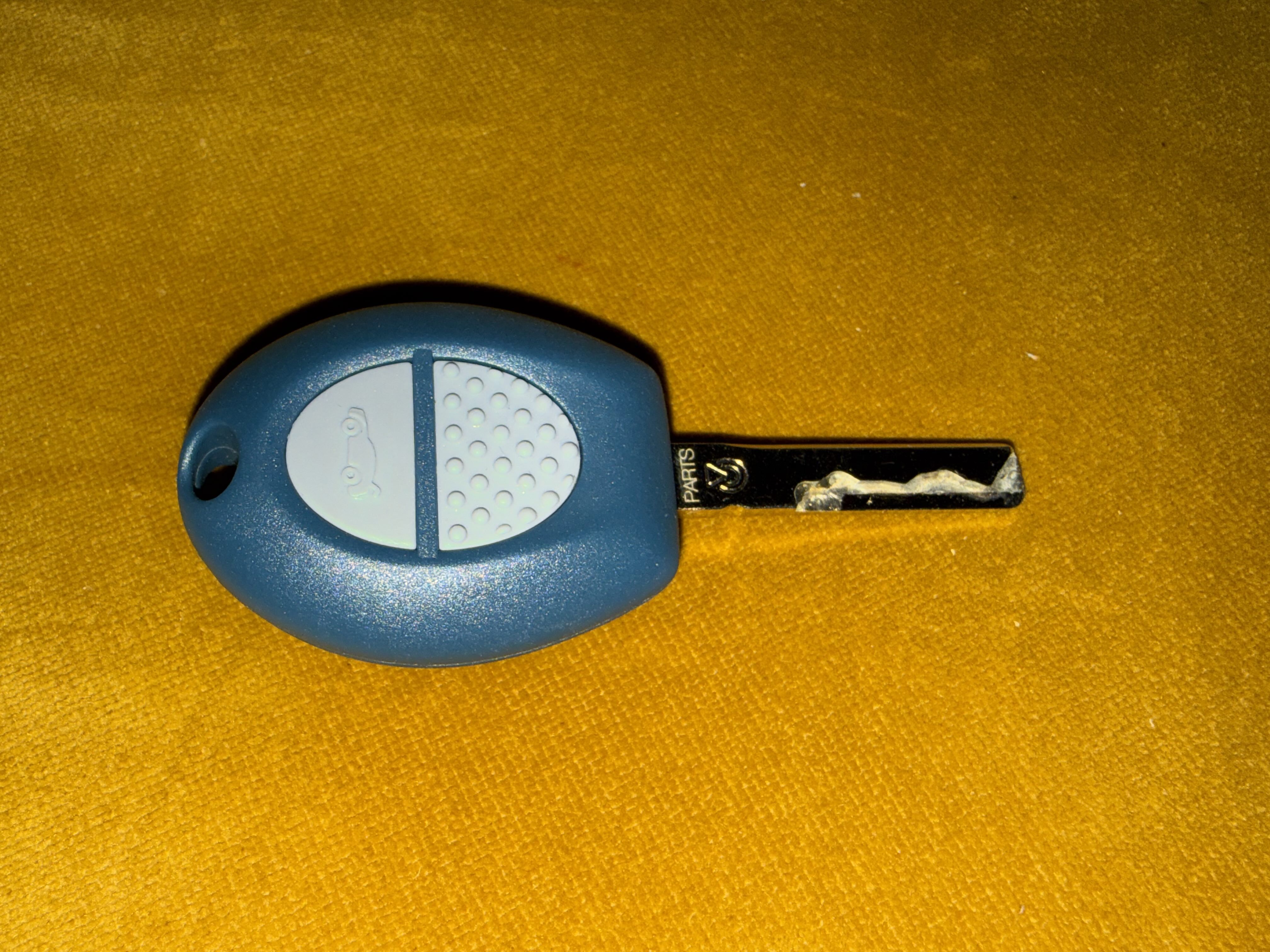

Hello,
Hier soir je n'ai pas pu ouvrir ma Gransport, avec la télécommande de la clé d'origine : le bouton permettant habituellement l'ouverture ne fonctionne plus (aucune sensation de "clic", aucune résistance lorsqu'on l'actionne...) :(
Problème lié : il permettait de désactiver l'alarme en même temps, ce que ne permet pas l'ouverture de la voiture via la serrure... :cry:
Questions : est-il envisageable de réparer la clé, en remplaçant le bouton défectueux ? Dans le cas contraire, est il possible de récupérer le module d'une clé d'occasion et de le reprogrammer ?

Ca se ressoude bien.
Faut juste trouver la petite échoppe de l'electronicien du coin.
Un réparateur de tv/hifi doit pouvoir faire ça aussi (si ça existe encore).
C'est une des pattes du switch qui s'est déssoudée (ou le switch HS)

J'ai fait refaire tous les boutons de la GS quand j'ai changé les caoutchoucs.
Comme dit Gemini, dans une petite boutique d'électronique, ça ce fait très bien.
Messages : 1441
Re: Clé Gransport HS
+1 ce petit contacteur se trouve :
https://fr.aliexpress.com/item/10050054 ... in_prod%3A
Il faut vérifier la dimension et après il existe de la patte à souder.
J'en ai changé un comme ça sur ma télécommande ;)
