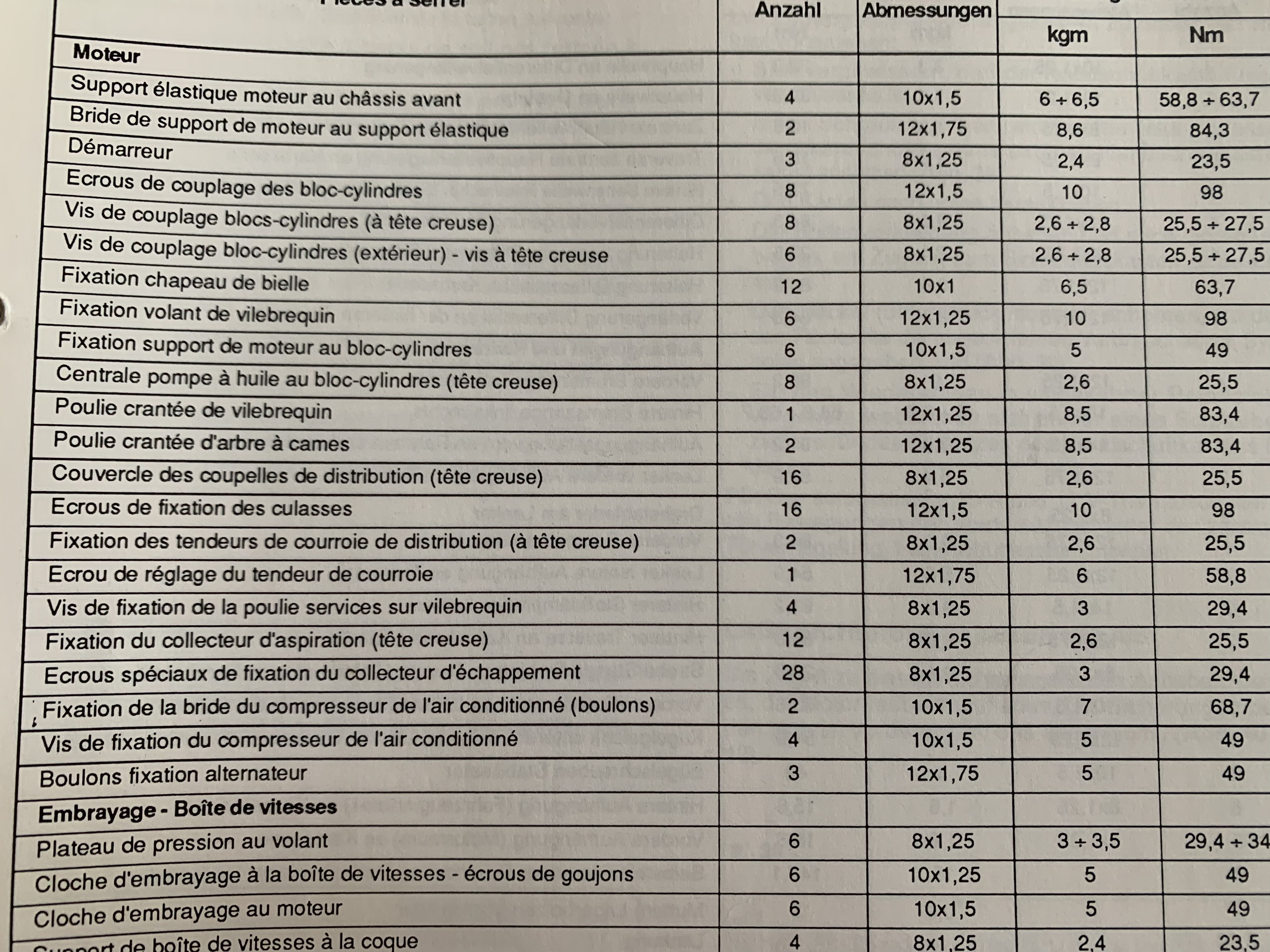

Konimino2 a écrit :Je suis bien curieux de savoir comment on fait pour serrer au couple le compresseur et l alternateur, quand le moteur est monté…
La pièce jointe « 586FF4FE-8741-497B-8F8A-06EB2F9D01A4.jpeg » n’est plus disponible
La pièce jointe « 59662CF9-7E3B-4A14-87F3-8346BF2DFCD5.jpeg » n’est plus disponible
La pièce jointe « DA4AF456-DC26-455C-B394-1BACF2E0C76A.jpeg » n’est plus disponible
Y a pas la place…
A ca se sert au couple? :lol:
Pour éviter que ta courroie chante, n'hésite pas à faire levier avec un pied de biche ou tout autre object contondant, un gros tournevis ne sera pas assez fort pour avoir la bonne tension, si j'en crois mon expérience récente. :oops:
Ca avance bien, c'est cool.
Oui y a plein de couples dans cette auto.

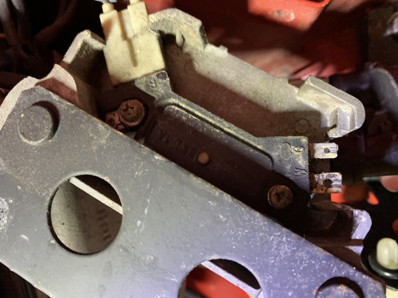

Donc, j ai racheté une bobine, le module électronique, y en a plusieurs et ils n’ont pas les mêmes valeurs :shock: , et finalement je pense que le premier doit être bon, parce que j ai retrouvé un BKL 1A et il donne les mêmes valeurs, et….
Ça ne démarre pas….
Je teste l allumage et….
Ça n’allume pas.
Donc le seul truc que je n ai pas changé, c est le capteur d impulsions sur le démarreur. J avoue que je résistais à le fzire ce truc.
Par extraordinaire, au cas où… j avais commandé la réf 8.4963/1, il y a quelques annees. Bon, je regarde les valeurs et tout et je vérifie l impédance de celui qui est en place et….. il est à 1. Autrement dit il est coupé…
Diantre ça fait des mois que je contourne un problème pour ne pas avoir à le régler en choisissant de régler les plus simples d abord…
Quand on est c, ben on l est :(
Bref, démontage….
Et la, le nouveau ne monte pas. Et pourquoi il ne monte pas?
Parce qu il est dans l autre sens… :twisted: :evil: :o
Donc je ne peux pas le changer…
Et l ancien est coupé à l intérieur, comment je répare?
