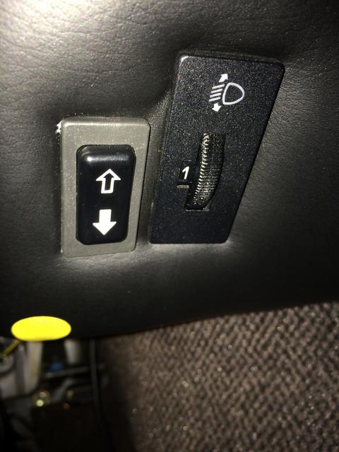

Pour l antenne si c est comme sur la racing il y a un gros bouton sous le volant a droite qui actionne l antenne, ce n est pas declenche directement par l autoradio (mais c est bien electrique
Re: Biturbo 4.24v phase 1
C'est le bouton avec la croix ?Dom3200 a écrit :Pour l antenne si c est comme sur la racing il y a un gros bouton sous le volant a droite qui actionne l antenne, ce n est pas declenche directement par l autoradio (mais c est bien electrique)
Et c'est bien manuel , eh oui !
Plus qu'à en trouver une électrique.
Chez moi c est un gros bouton horrible avec 2 fleches commes les leves vitres de R16 il est vraiment sous le volant, inratable
Tu dois trouver facilement des antennes electriques : j avais ca sur une alfa gtv 916

Bon j'ai pas ce bouton. C'est dommage, je trouve intéressant de pouvoir sortir l'antenne ,inutile pour lire un CD, à la demande.
J'apprécierais une photo du raccordement électrique de l'antenne. Avec le bazar dans le coffre (photo page d'avant) je m'y retrouve pas. Merci

Interessant et pas bete !Dom3200 a écrit :Pour l antenne si c est comme sur la racing il y a un gros bouton sous le volant a droite qui actionne l antenne, ce n est pas declenche directement par l autoradio (mais c est bien electrique)
A l'origine ce n'est pas un bouton d'antenne mais de parking
Les deux boutons 3 positions autour du volant sont un grand mystere mais a priori c'est pour les pays ou c'est obligatoire, genre l'Allemagne pour le cligno en fin de fil en stationnement.

Salut dd63 dsl pour la reponse tardive mais je n ai plus la racing a domicile
Voici le fameux bouton et l antenne a droite. Le montage a semble t il ete fait lors de l achat puisque j ai une facture. Pour le montage
mais c est du serieux ca a ete fait a Milan
Merci Dom. J'ai un bouton là aussi, mais il sert à verrouiller les vitres arrières. Celui dont parle alpa est de l'autre côté du volant.
Pour le montage, je vais virer ce qui ne sert plus, à priori pour un téléphone, et voir ce que je peux faire.
