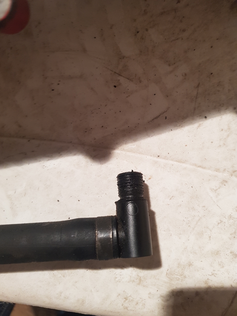

Je continue,
que c est
Alors celui là pour dessertir.... j ai l impression que c est moulé dedans.... quelqu un a déjà fait?
Autre question, ça suinte. Pas beaucoup, mais ça suinte? Et vous? C est pas une durite standard.... j ai nettoyé pour voir si ça vient de la prise qui est vissée, plugged? Ou bien du cerflex qui n est plus assez serré.
Et si vous pensez que vos gaines annelées commencent à être fatiguées, n attendez pas qu elles tombent en poussière, c est une

Re: Quelques travaux sur 3200 GT
Tu parles de la durite du reniflard ?
Si c'est bien le cas, le design ressemble à la 2.24v...j'avais également un peu de gras, le collier sert plus a retenir axialement le raccord sur la durite, car de mémoire il tourne "fou"assez facilement sur une de mes durites. Je peux vérifier demain.
Et avant que je refasse la peinture du cache AAC, cela suintait également à la jonction qui est emmanchée sans joints d'étanchéité.
pas de suintement chez moi ...pour l'instant, au besoin change de collier s'il ne sert pas beaucoup, ce n'est que des vapeurs d'huile, ou durite percée ?
la seule prise blanche que j'ai c'est le capteur d'arbre à came (3fils) elle n'est pas moulé c'est comme les autres démontable
Comment tu fais?Patrice@ a écrit :pas de suintement chez moi ...pour l'instant, au besoin change de collier s'il ne sert pas beaucoup, ce n'est que des vapeurs d'huile, ou durite percée ?
C est ce reniflard la
Si ça t'embête vraiment, tu mets un rouleau d'étanchéité en teflon (genre utilisé en plomberie) sur le filetage et ça devrait être bon non?
gemini a écrit :Si ça t'embête vraiment, tu mets un rouleau d'étanchéité en teflon (genre utilisé en plomberie) sur le filetage et ça devrait être bon non?
Il faut que je regarde pourquoi ça suinte durite ou prise...
Pour dévisser la prise faut enlever les rampes d injection. La prise ne passe pas en hauteur.
Pour moi aussi c'est un peu gras, ça entretien la peinture rouge des caches aac.
Et à chaque fois qu'on bricole dans le coin, on bouge la durite et on fait tourner l'embout.
J'ai toujours pas compris comment ça peut être étanche ?...
J'ai pas encore démonté donc je ne sais pas...
heu en faite j'avais regardé que d'un côté, j'en ai un de sec et l'autre qui suinte !
si c'est juste le filetage plastique qui est visé sur le cache aac un coup de téflon liquide et ça devrais résoudre le soucis,
je vais essayer ça ce week end
voilà pas de difficulté particulières il faut juste démonter la rampe d'injection correspondante
contact coupé faire baisser la pression de carburant c'est une valve comme un pneu
et mettre un chiffon en dessous ça va couler, gouter juste un peu
retirer les prises et les clips de maintiens des injecteurs faire attention certain joins reste dans la rampe les récupérer et les remettes sur les injecteurs, au passage tirer droit vers le haut les injecteurs sortent tous seuls vérifier l'état des joints
mettre du téflon liquide sur le filetage re visser essuyer le surplus, c'est prêt à re monter
pour faciliter le positionnement des injecteurs dans les têtes de la rampe j'ai trouvé plus simple de les positionner avant sans mettre les clips,(pas comme sur la photo, ça n'allait pas du tout et mauvaise encoche), les injecteurs sont faciles à re mettre dans le moteur donc plus simple de les enfoncer en dernier.
au besoin les faire bouger de haut en bas sans les sortir de la rampe entièrement
Autre chose il y a plusieurs encoches sur les injecteurs pour accueillir les clips c'est la deuxième en partant du bas, sinon on à l'impression que c'est mis mais non, une fois bien en place vérifier de chaque cotés que le clips est en bonne position.
Après re montage mettre le contact pour faire tourner les pompes carburant on entend un claque c'est normal le purgeur d'air de la rampe viens de faire son boulot.
bien vérifier si il n'y a pas de fuite carburant
si le collier ne serre pas des masses le re serrer avec une tenaille juste un peu (sur la partie en "U")
autre chose cela m'a permis de voir que les durite d'alim de carburant qui paraissait très bien sont mortes
regarder celle du bas dans la courbe
