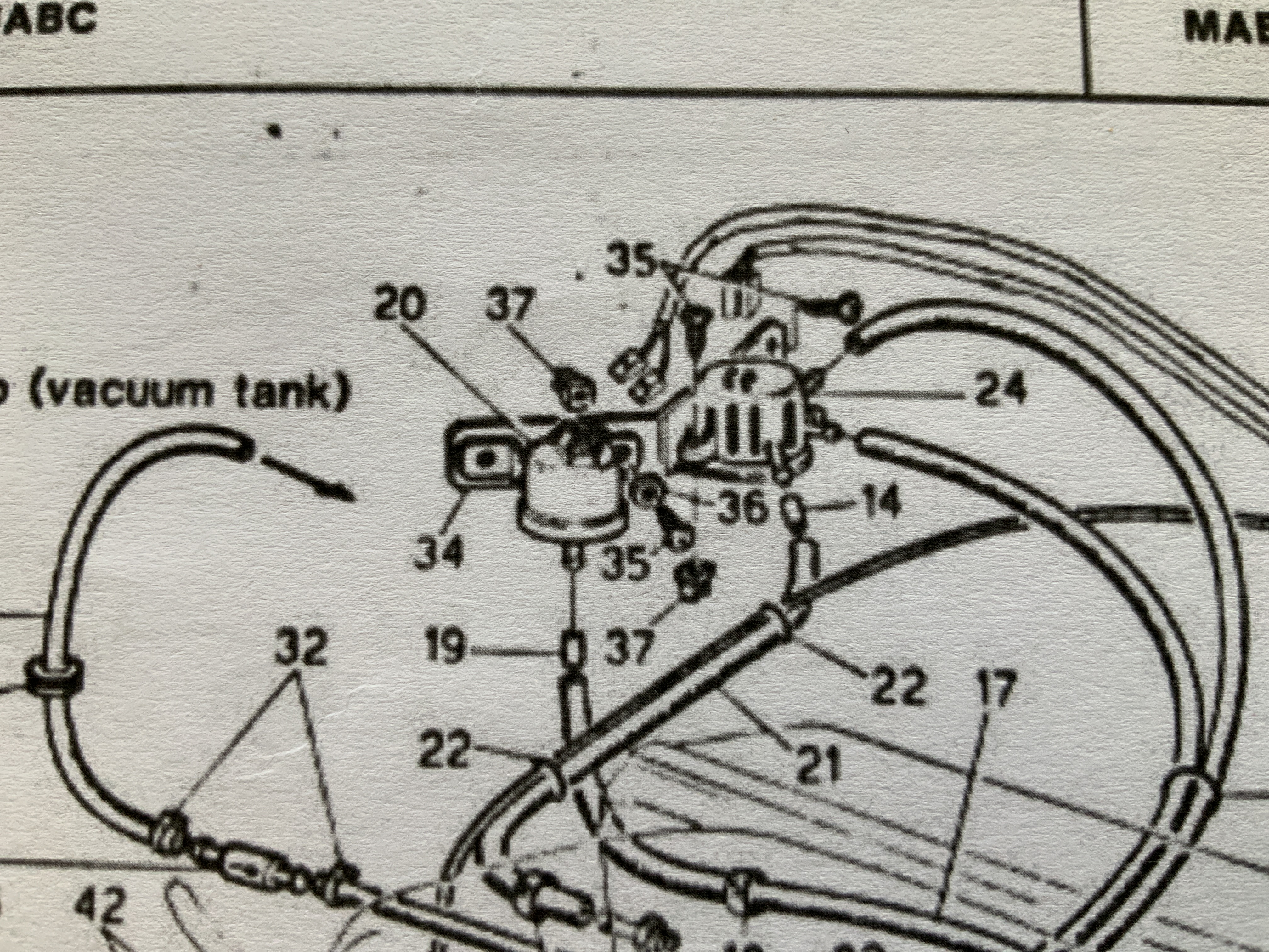

D après les schémas, le réducteur est sur l autre. Et j imagine que tu n as pas la bobine. .nice44 a écrit :Oui elle claque bien

La gestion de la sem est assurée par quoi?
Re: Durites de retour Wastegate
Tu parles de quelle bobine ?
A gauche de la sem je crois quil y a le régulateur de pression absolue mais quel rapport avec les turbos
Pour le réducteur tu confirmes bien quil ny en a qu'un en laiton sur la sortie R filtre à air comme sur la planche

Le capteur de pression, pour moi c'est la pièce 20 dans le schéma du dessus. C'est lui qui donne les informations de pression dans l'admission, de façon à ce que le calculateur puisse commander la SEM pour augmenter ou diminuer la pression.
Ce capteur est simple, il prend la pression à travers un tuyau relié à l'admission, et il l'envoie en signal électrique au calculateur (il doit lui aussi avoir 2 fils. Il faut vérifier qu'il est connecte et surtout qu'il fonctionne...

Salut
Je pense également la même chose que toi...
Le capteur de pression absolue envoie un signal de pression trop forte au calculo.
Le calculo envoit alors un ordre de réduction du boost au sem...
Faudrait essayer avec un autre capteur de pression, histoire d être fixé

C'est cette pièce là qu'il y a à côté de la SEM (pour les carbus et premières biturbo la pièce doit être différente et cylindrique)
ref 313720118 ou 470079600 une durite part de cette pièce et est reliée à l'admission
Dans mon filtre à air j'ai une pièce ressemblant à la 20 mais je suppose que c'est le régulateur de pression d'essence
Si quelqu'un peut me prêter la pièce régulateur de pression absolue je veux bien sinon je vais encore faire bosser Lenny
