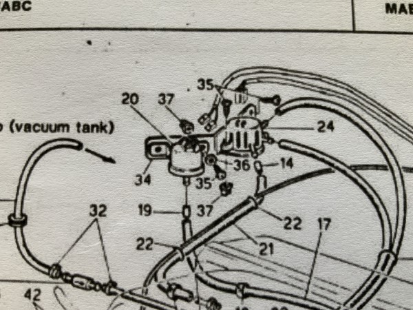

Pas facile à diagnostiquer....
Une chose est rassurante, W débranchée les chevaux sont là. Normal, les wastegate ne sont plus alimentées et ne déclenchent plus, la puissance est théoriquement sans limite si le moteur, les turbos et les tubulures sont ok. En fait si, on va droit à l’explosion, mais je pense que l’essai est probant à condition de tout relâcher très vite dès que l’on a constaté que «ça envoie ».
Il doit bien avoir une dernière sécurité dans le logiciel qui coupe l’injection quand la pression dans l'admission atteint des sommets pour éviter l’explosion, mais c’est pas ça le sujet.
Alors pourquoi, si la SEM est bonne, elle bride la pression en restant probablement au repos ( en mode fail-safe)?
Première idée: parce qu’elle n’est pas commandée.....fils inversés, coupés, calculateur défectueux, contacts......
Si tu mets du 12 v sur la SEM débranchée elle claque?
Si tu roules SEM débranchée ça se dégrade pas par rapport à « avec »?

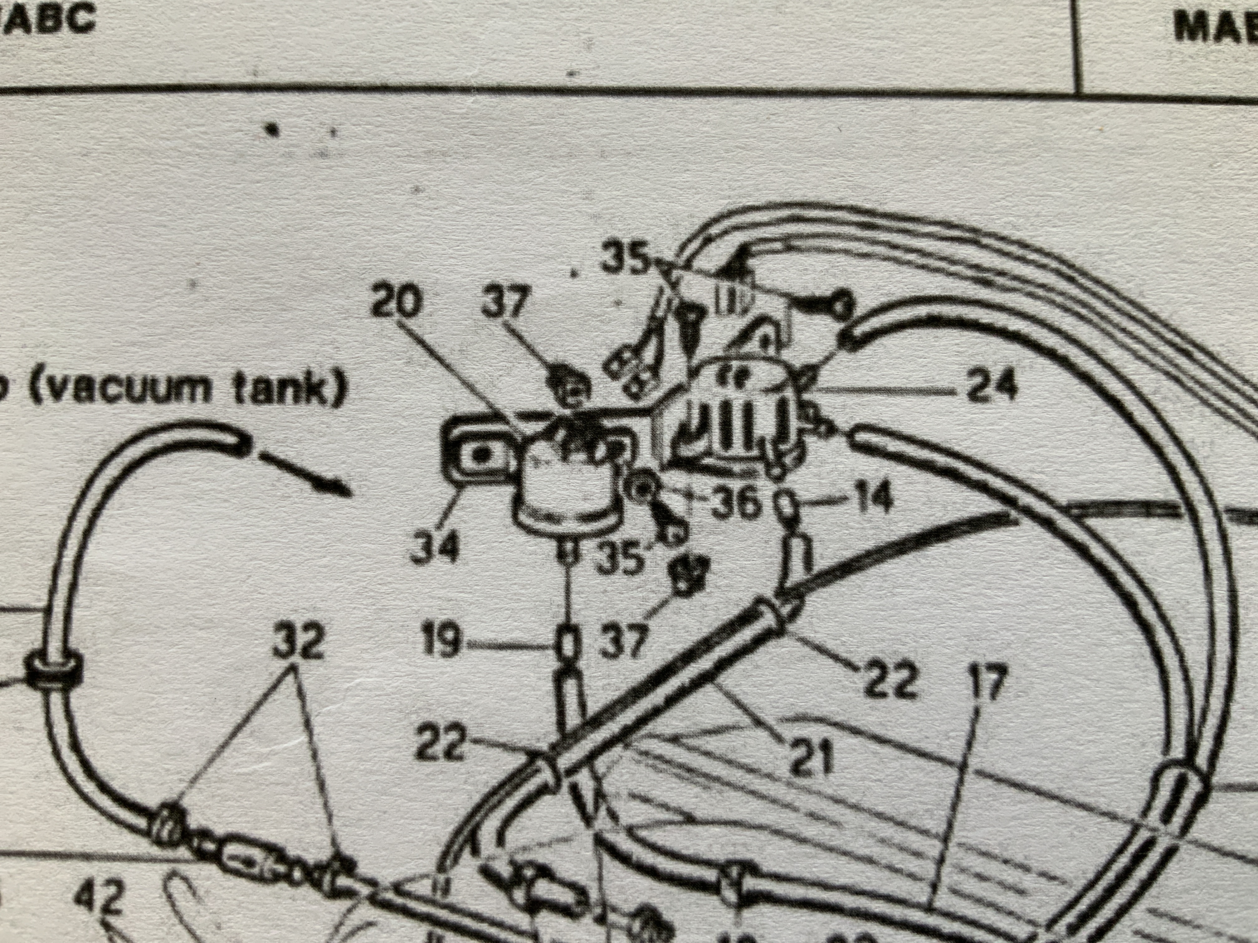

D après les schémas, le réducteur est sur l autre.
Et j imagine que tu n as pas la bobine. .
La gestion de la sem est assurée par quoi?

Donc pour en revenir à la pression de suralimentation, pour moi il n'y a pas de doute, la SEM ne fonctionne pas.
Laissez tomber les durites bouchées et autres pistes, si ça marche W débranchée, et plus W branchée, c'est que les wastegates sont déclenchées trop tôt. Et c'est JUSTEMENT le rôle de la SEM de les déclencher plus tard.
Pourquoi la SEM n'assure pas la fonction de retardement ???
Tu l'as changée, c'est pas ça. Elle claque, donc elle fonctionne mécaniquement. Elle pourrait ne plus être étanche (en effet la SEM est une vanne pneumatique), mais ce serait étonnant sur une neuve.
Donc le défaut peut venir de la commande.....les 2 fils de commande viennent du calculateur. Il faut commencer par vérifier leur continuité jusqu'au calculo. Un fil est à la masse.
Après, si la continuité est bonne de la SEM au calculateur, si la masse est présente, c'est plus compliqué:
- Soit le calculateur a un défaut interne et ne commande pas la SEM,
- Soit le capteur de pression est défectueux, et donne des valeurs trop élevées, ce qui conduit le calculateur à modérer l'effet de la SEM, alors qu'en réalité les pressions sont basses. Donc si tout est bon électriquement, reste à changer le "pressure transducer" avant de penser au calculateur.
Patrice

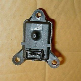

Qu'appelle tu le capteur de pression ? Et ou est il situé ? c'est le capteur de pression absolue juste à gauche de la SEM peut être ?

Le capteur de pression, pour moi c'est la pièce 20 dans le schéma du dessus. C'est lui qui donne les informations de pression dans l'admission, de façon à ce que le calculateur puisse commander la SEM pour augmenter ou diminuer la pression.
Ce capteur est simple, il prend la pression à travers un tuyau relié à l'admission, et il l'envoie en signal électrique au calculateur (il doit lui aussi avoir 2 fils. Il faut vérifier qu'il est connecte et surtout qu'il fonctionne...
Salut
Je pense également la même chose que toi...
Le capteur de pression absolue envoie un signal de pression trop forte au calculo.
Le calculo envoit alors un ordre de réduction du boost au sem...
Faudrait essayer avec un autre capteur de pression, histoire d être fixé ;)

C'est cette pièce là qu'il y a à côté de la SEM (pour les carbus et premières biturbo la pièce doit être différente et cylindrique)
ref 313720118 ou 470079600 une durite part de cette pièce et est reliée à l'admission
Dans mon filtre à air j'ai une pièce ressemblant à la 20 mais je suppose que c'est le régulateur de pression d'essence
Si quelqu'un peut me prêter la pièce régulateur de pression absolue je veux bien sinon je vais encore faire bosser Lenny ;)

nice44 a écrit :C'est cette pièce là qu'il y a à côté de la SEM (pour les carbus et premières biturbo la pièce doit être différente et cylindrique)
:Maze
Regarde voir, il me semble qu il y a un fil avec la référence. Elle se trouve.
