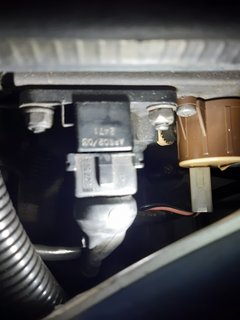

Salut,
Ci dessous photo de la pièce à côté de la SEM :
ref : APS02/03 WEber il semblerai qu'elle aille plutôt sur les Delta HF integrale 2.0 8 valve mais pas sur la mienne 2.24v cette pièce je ne l'avais jamais touchée ni changée
:Maze

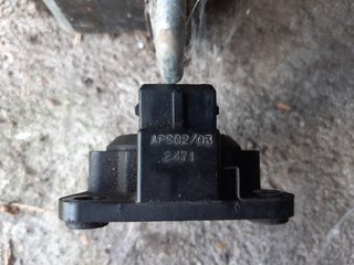

Salut,
Ci dessous mon capteur APS 02/03 Weber il semblerai que les chiffres indiqués ci dessous indiquent : 2.471
Ces chiffres indiquent le nombre de kpa ? Mais alors ce n'est pas trop ? Je pensai que ces modèles n'allaient pas à plus de 2 ...
C'est vraiment la pièce d'origine sur la 2.24v phase 2 ?
J'ai trouvé ça :
https://www.scuderia-competition.com/Ca ... aaabTa.asp
D'après vous c'est bon ?
:Maze

APS 02/03 je pense que c’est bon
