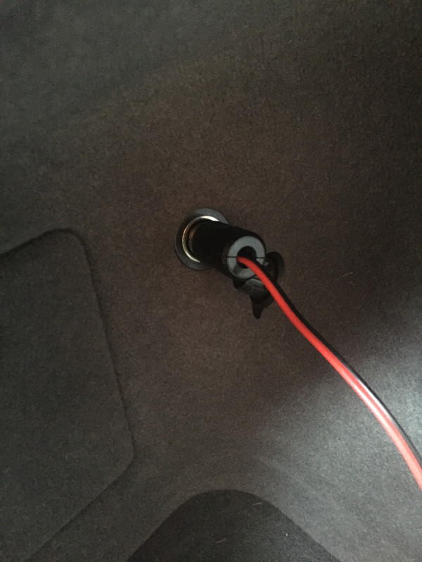

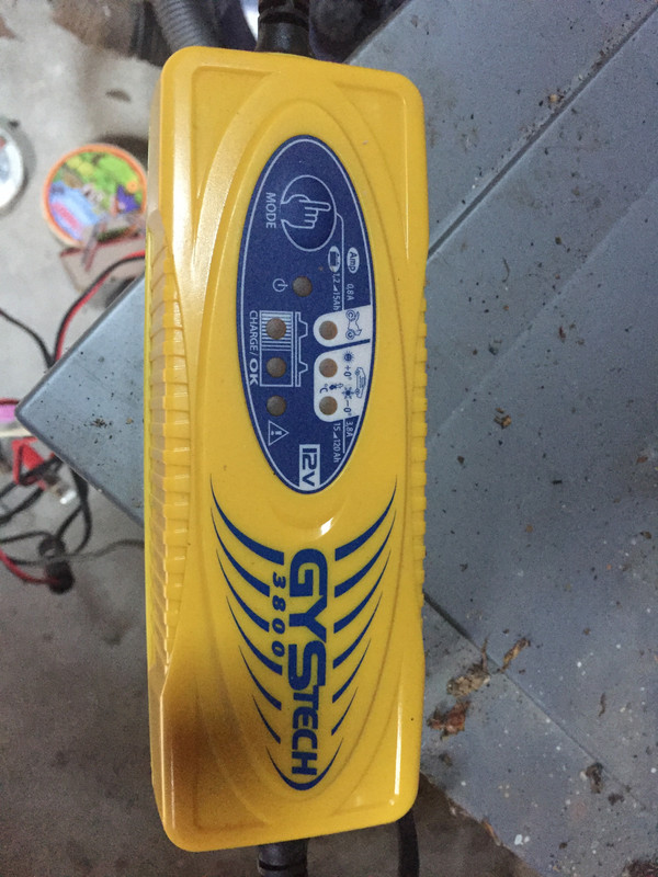

afin de maintenir la charge de la batterie , pensez-vous que l'on peut utiliser la prise 12 V dans le coffre?
Je fais un essai et cela semble fonctionner! Après peut-on refermer le coffre sans risque?

J’ai le même chargeur qui est est relié à la batterie, et je ferme le coffre.

Pas de problème.

En général, pas de souci pour refermer un coffre avec un fil mince comme celui du chargeur, les joint de coffre évite l'écrasement.
Par contre, si on utilise une prise 12V comme celle que tu montres, on ne sait pas quelle perte de tension tu auras le long du câblage, ni la qualité du gainage pour assurer une protection suffisante.
La recharge risque d'être moins bien contrôlée et moins complète...
Ce que tu peux faire comme test, c'est une mesure de tension aux bornes de la batterie quand ton chargeur effectue la charge.
Vérifie déjà qu'il n'y a aucun échauffement sur la prise 12V.
Et aussi cette tension varie en fonction du cycle et doit pouvoir monter à 14.5 V lorsque la fin de la charge approche. Si ce n'est pas le cas, la recharge sera moins efficace.

La prise est alimentée hors contact mis ?

Sur 3200GT oui. A voir pour les autres.
Et pas besoin de s'inquiéter avec les commentaires de ceux qui voient des problèmes partout... :lol:
Pour l'objectif de maintien de charge qui est décrit dans la question, ça va très bien. ;)

ChrisdeMars a écrit :La prise est alimentée hors contact mis ?
oui, la tension est la même dans la prise que sur la batterie, sans contact mis

LA courant d'entretien est faible, il n'y aura pas de problème. C'est sûr que pour une recharge à 5A la prise allume-cigare serait un peu juste, mais en entretien c'est parfait je l'utilise depuis plusieurs années.

J’ai acheté le CTek mxs5 , très content de la bestiole

l'avantage de le mettre sur la batterie c'est que si vous mettez le coupe circuit ca continu a charger la batterie

Pour une charge via une prise allume cigare, il n'y a pas de problème puisque ces prises sont protégées par fusibles entre 10 et ampères, donc ça va.
Très utilisé en shows room et autre exhibitions.....

Question subsidiaire : sur la 4200, il n'est pas non plus nécessaire d'activer le coupe circuit lorsque l'on branche un mainteneur de charge (CTK MXS5 en l'occurrence) ?
