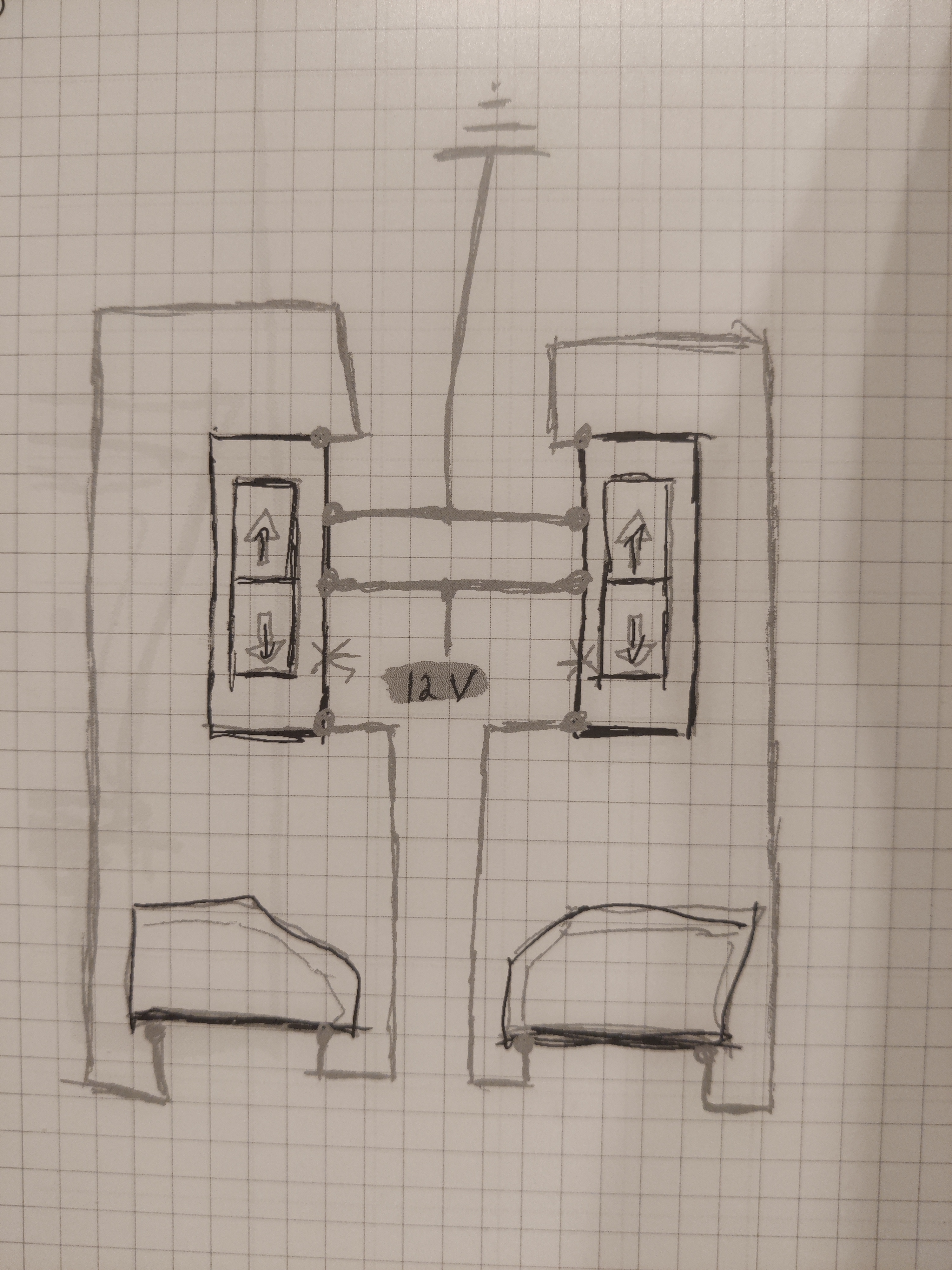

Les vitres ne fonctionnaient pas, j'ai donc inspecté le cablage.
Chaque contacteur a 5 pins, dont 4 sont utilisées, deux vont vers le moteur de vitre, un apporte le 12v l'autre va à la terre.
Le schéma (avant de me dire que l'on comprend rien, les deux rectangles avec les flèches, ce sont les interrupteurs et en bas, ce sont les vitres

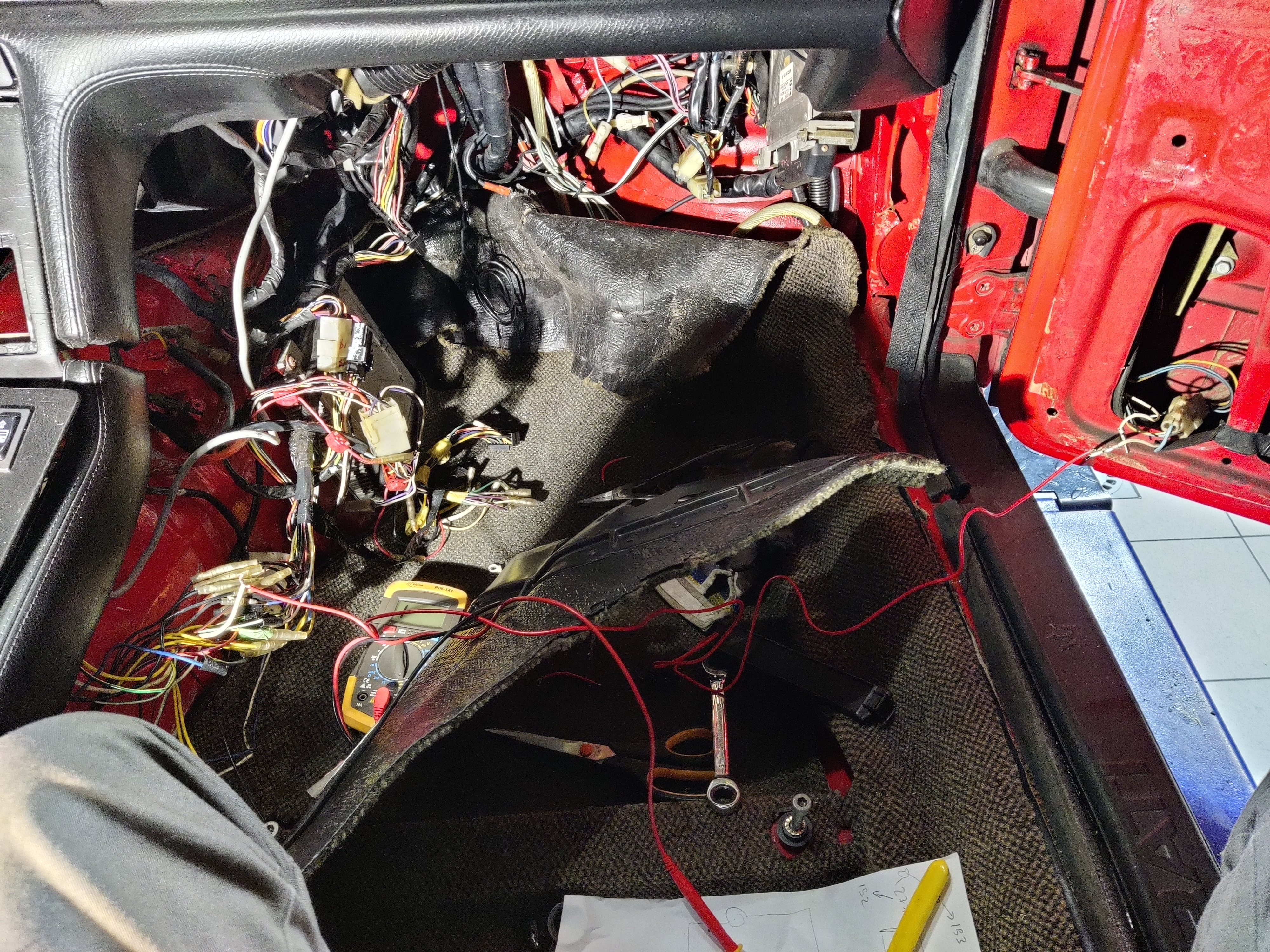

Je teste la continuité des cables, et celui qui va au moteur semble avoir un soucis, en vérifiant, il va à la terre, probablement un court circuit quelque part.
Faut dire que j'ai un polichinelle qui a joué à l'apprenti sorcier, avec des câbles coupés/rattachés en faisant une torsade et une splotche de soudure dessus, le tout isolé avec 1,5cm de toile isolante.
Bref, je vais refaire tout ça avec mes connecteurs préférés.
Test à vide en bypassant le cable, ça marche
(on voit le cable rouge qui traverse tout jusqu'à la porte. Bien entendu depuis j'ai repassé le cable le long du faisceau d'origine, j'ai même remis le cache de la porte, il était temps.

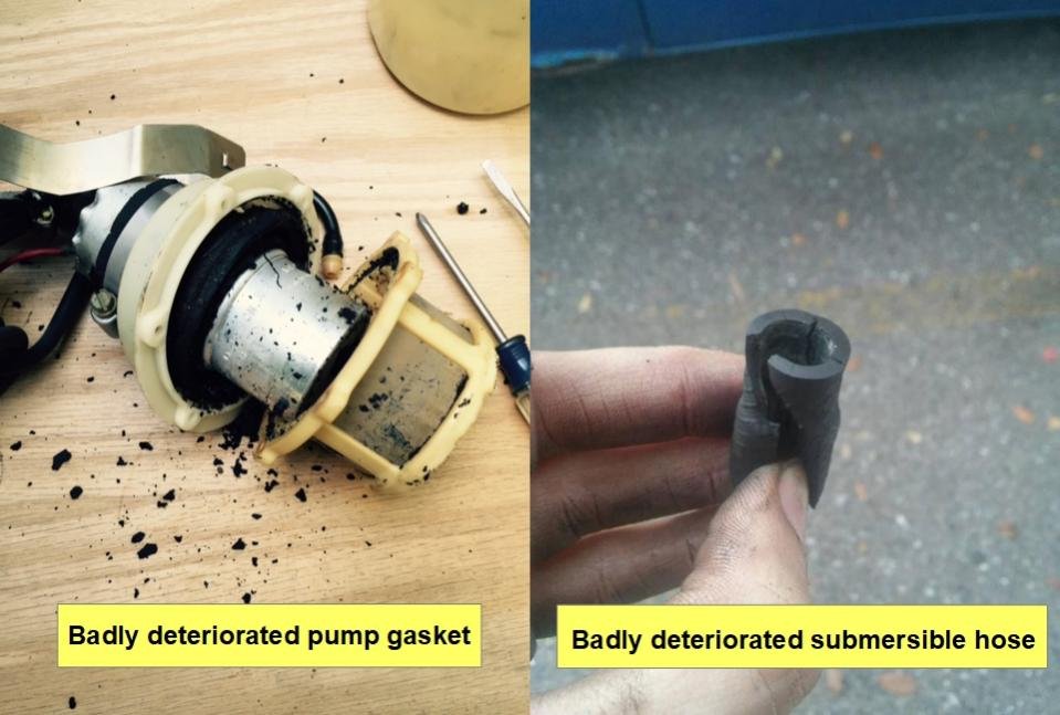

Moi j'ai une autre hypothèse aussi valable, c'est de la me*de.
Restons sérieux, espérer que trempé dans l'essence ce caoutchouc survive pendant plus de trente ans sans dégat était illusoire.
D'autres exemples avec le même système de pompe :

Reservoir (presque) vide, c'est facile à vérifier si le coffre n'est pas encombré d'ampli divers.
Ce n'est probablement pas idiot de regarder à votre pompe (la shamal est la première à avoir eu ce genre de pompe je pense, les ghibli sont un peu plus jeunes, mais pas tellement, idem pour les QP4).
Je ne pense pas que le E95 soit très présent au Japon par ailleurs.
Moi ce que j'en dis.

Dans certaines classiques (assez) anciennes, la pompe à essence immergée est mécanique avec composants en métal (pas de plastique), n'a pas d'électronique, les tuyauteries immergées sont en nylon (indestructible) ou cuivre (encore plus), et les joints aussi en cuivre.
60 ans après, ça marche encore, moyennant entretien (rare) des contacts électriques
Ici upside down durant une vérification, et comparaison de l'origine (à gauche) avec la camelote de remplacement proposée (à droite):
Quand la mamie ne fonctionne pas, suffit parfois de tapoter gentiment sur le couvercle avec un maillet pour dégripper les contacts et ...ça repart
