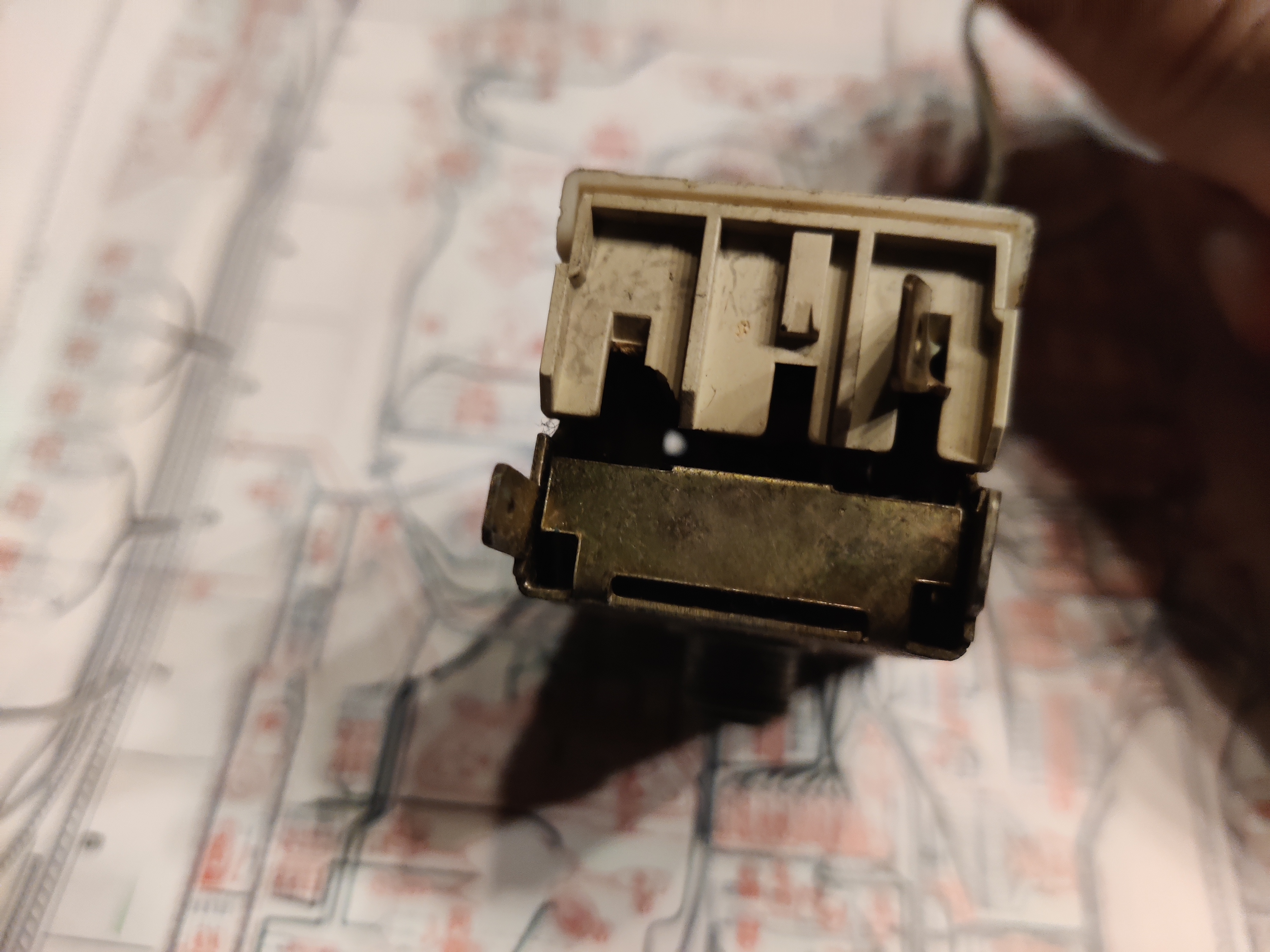

J'ai trouvé un autre câble déconnecté, et il semble venir de cette pièce (à gauche du bloc de clip, aux pieds du conducteur).
En recherchant la référence, c'est un switch qui s'active ou se désactive en fonction de la température.
Si j'ai bien compris, quand la température est très froide et qu'il est nécessaire de dégivrer le parebrise avant, le compresseur de clim se lance grâce à ce dernier.
Un switch HS (ou mal connecté) pourrait demander au compresseur de s'enclencher. et donc lancer les ventilateurs.
C'est une piste.
Reste à voir si le switch est fermé normalement (faisant contact à une température normale) ou ouvert. Dans le second cas, ça n'explique pas ma panne.
On va me dire que je n'ai qu'à tester, certes, mais en regardant le switch de plus près, il semble cassé.
Il devrait y avoir une patte supplémentaire, et j'en ai plus.
Le mien à 3 pattes
Le même mais entier.
Va falloir que je me penche là-dessus. Mais je ne pense pas qu'il soit très risqué de connecter les deux cables pour tester.
C'est une piste.
![Neutre :|](./images/smilies/icon_neutral.gif)
Le mien à 3 pattes

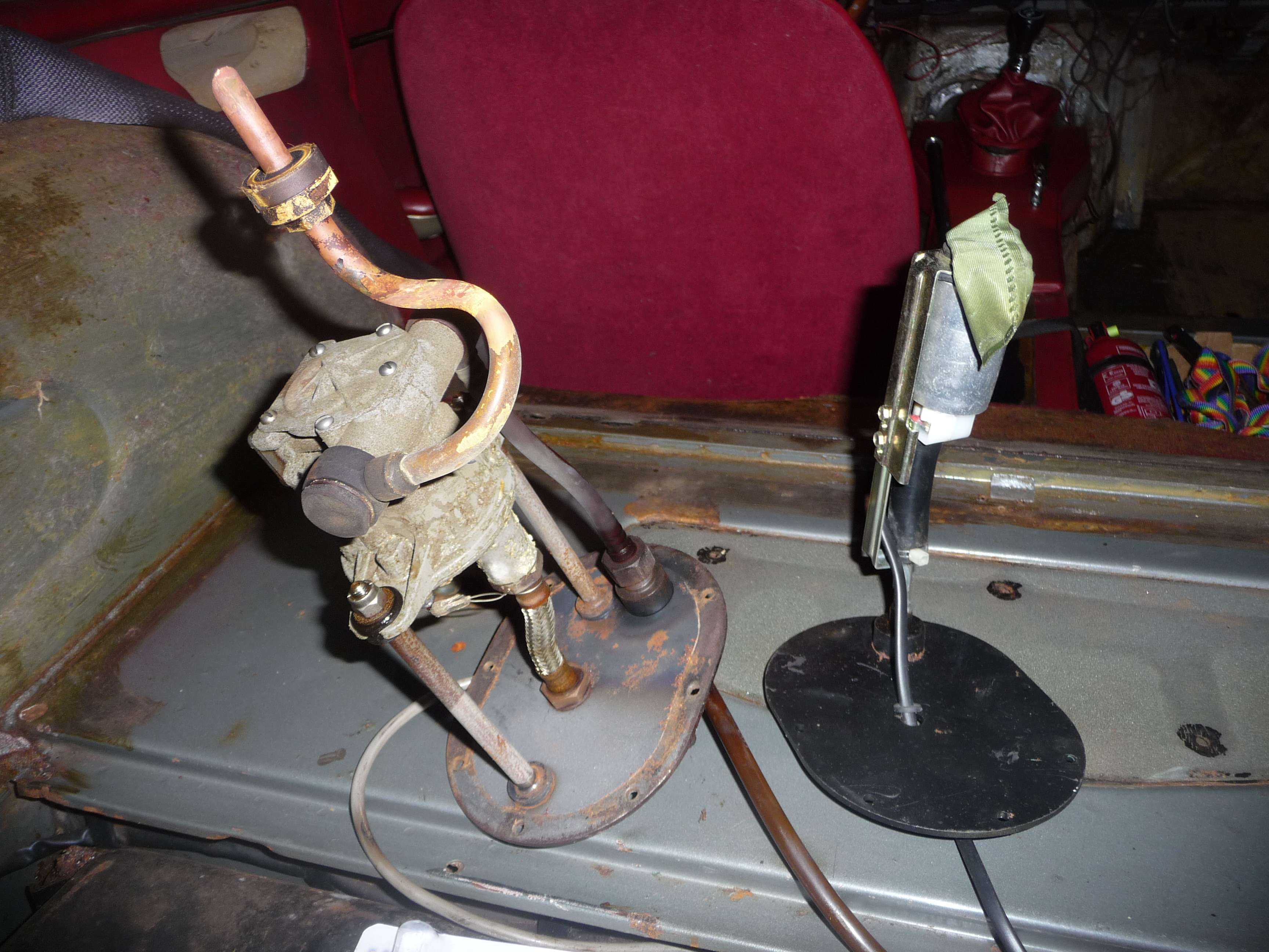

Je me demande si ton problème de pompe à essence et support ne viendrait pas de E85 rajouté dans ton réservoir juste pour la déplacer. Même problème que pour les 3200.
Belle avancée.
Joël
- Cooldent
- Messages : 1060
Re: Le chant de cygne des années 80
Pas con ça l'E85. Peut-être l'explication du côté poisseux et collant mais la pseudo durite cassée dans le fond du bocal était bien sèche et cassante. Elle était morte de toutes façons.

C'est une bonne piste car qui dit changement de pays dit changement de carburant et sur ces bêtes un peu sensibles ça peut jouer. J'ai eu le cas de figure avec une moto achetée en Allemagne, après le premier plein en France pourtant au SP98, problèmes d'injection.
Moi j'ai une autre hypothèse aussi valable, c'est de la me*de.
Restons sérieux, espérer que trempé dans l'essence ce caoutchouc survive pendant plus de trente ans sans dégat était illusoire.

Reservoir (presque) vide, c'est facile à vérifier si le coffre n'est pas encombré d'ampli divers.
Ce n'est probablement pas idiot de regarder à votre pompe (la shamal est la première à avoir eu ce genre de pompe je pense, les ghibli sont un peu plus jeunes, mais pas tellement, idem pour les QP4).
Je ne pense pas que le E95 soit très présent au Japon par ailleurs.
Moi ce que j'en dis.![Confus :?](./images/smilies/icon_e_confused.gif)
D'autres exemples avec le même système de pompe :
Chez ferrari :
https://www.ferrarichat.com/forum/threa ... nt.616651/
https://www.diyauto.com/manufacturers/f ... d-by-ernie
Et si vous vous demandez pourquoi les F40 prennent feu parfois :
https://www.ferrarichat.com/forum/threa ... er.238006/
Chez alfa :
https://www.alfabb.com/threads/alfa-rom ... nt.665262/

Dans certaines classiques (assez) anciennes, la pompe à essence immergée est mécanique avec composants en métal (pas de plastique), n'a pas d'électronique, les tuyauteries immergées sont en nylon (indestructible) ou cuivre (encore plus), et les joints aussi en cuivre.
60 ans après, ça marche encore, moyennant entretien (rare) des contacts électriques
Ici upside down durant une vérification, et comparaison de l'origine (à gauche) avec la camelote de remplacement proposée (à droite):
Quand la mamie ne fonctionne pas, suffit parfois de tapoter gentiment sur le couvercle avec un maillet pour dégripper les contacts et ...ça repart![Très content :D](./images/smilies/icon_e_biggrin.gif)
![Cool 8-)](./images/smilies/icon_cool.gif)
