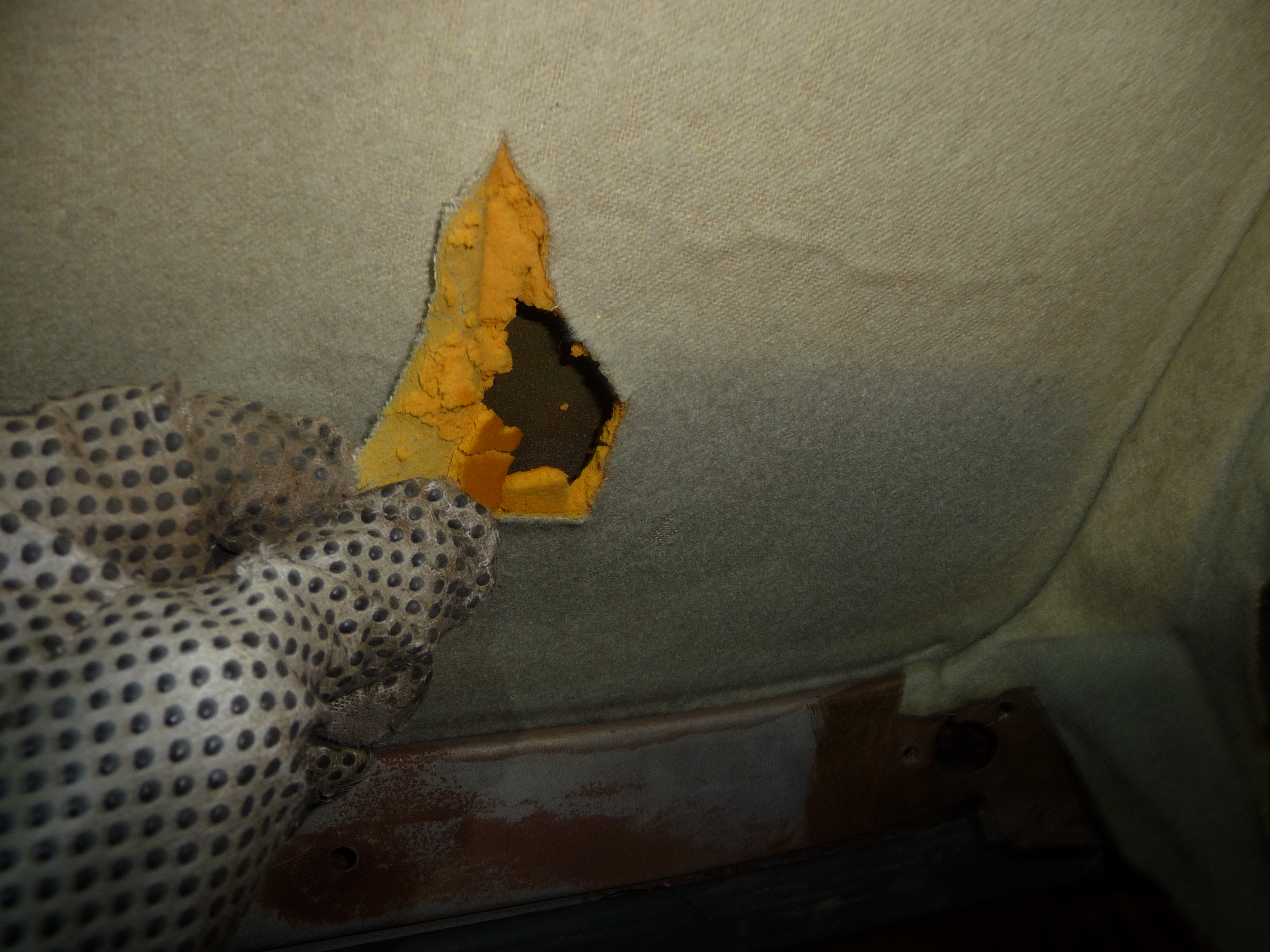

Voici par exemple la situation de mon ciel de toit, décollé lui aussi uniquement sur l'angle avant droit de mon ancienne.
Le vieillissement était sans doute plus sérieux que sur ta 3200, mais tout de même le reste du ciel de toit restait ici aussi parfaitement collé:
Après décision de remplacer le ciel de toit, il est apparu que, à l'endroit du décollement, la mousse était non seulement décollée mais était aussi en cours de désagrégation:
Oublie la colle via la seringue, ce ne sera qu'une réparation de fortune, qui en plus risque de laisser des traces...
