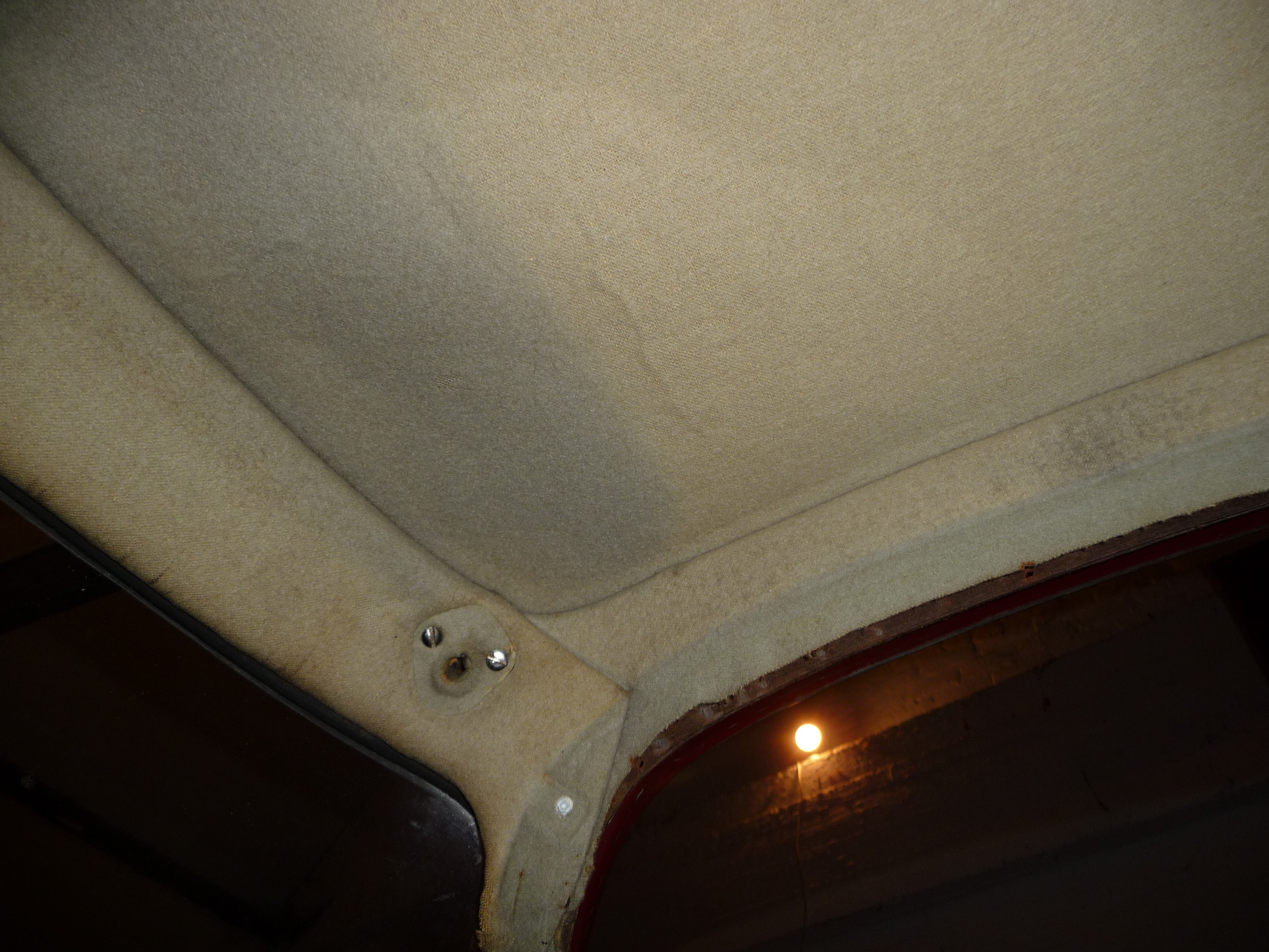

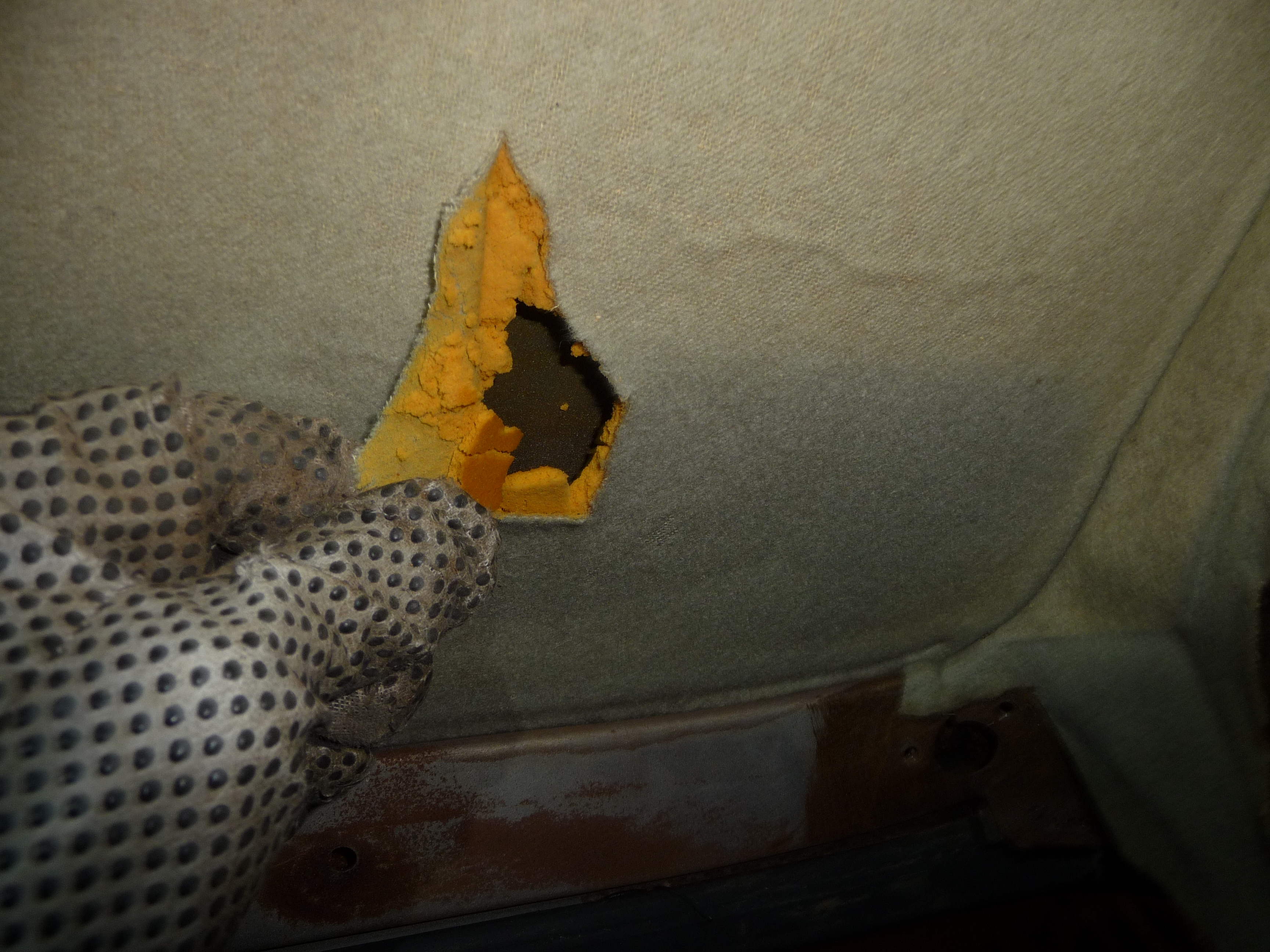

Voici par exemple la situation de mon ciel de toit, décollé lui aussi uniquement sur l'angle avant droit de mon ancienne.
Le vieillissement était sans doute plus sérieux que sur ta 3200, mais tout de même le reste du ciel de toit restait ici aussi parfaitement collé:
Après décision de remplacer le ciel de toit, il est apparu que, à l'endroit du décollement, la mousse était non seulement décollée mais était aussi en cours de désagrégation:
Oublie la colle via la seringue, ce ne sera qu'une réparation de fortune, qui en plus risque de laisser des traces...

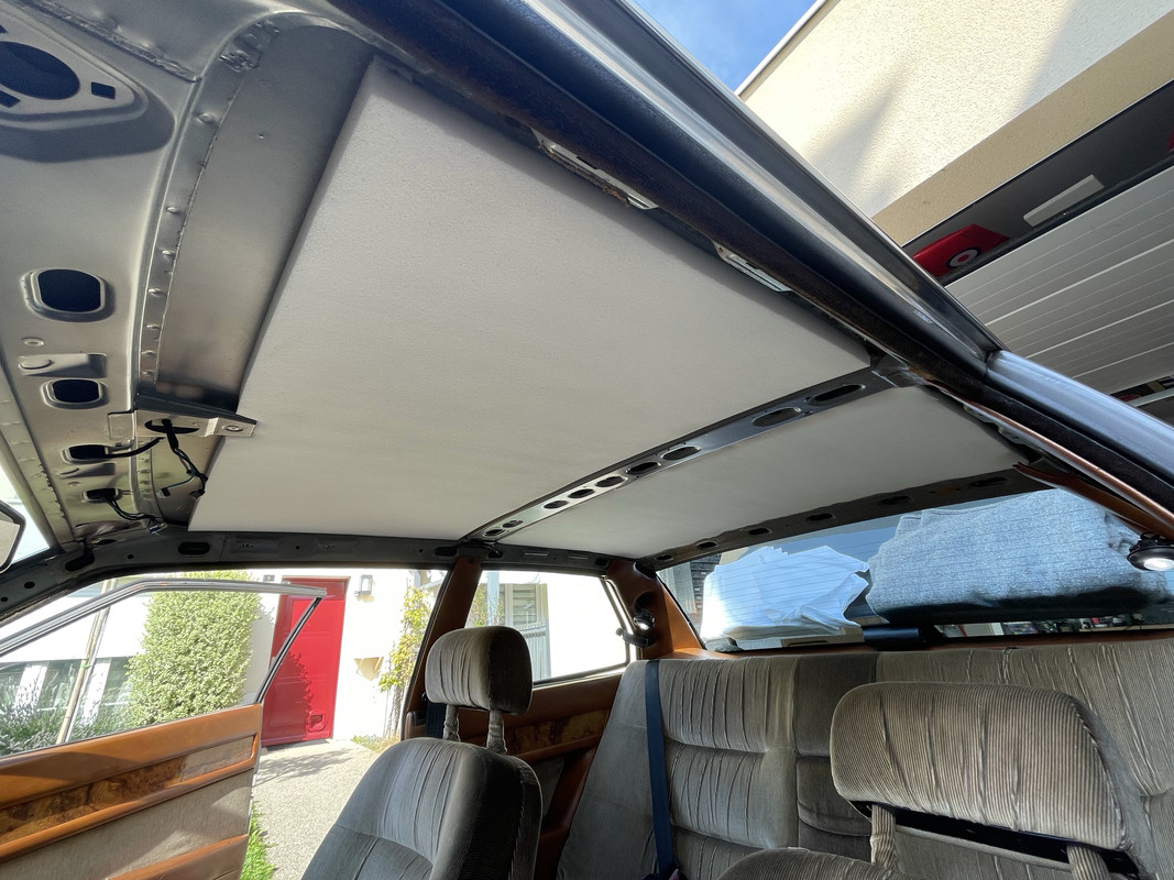

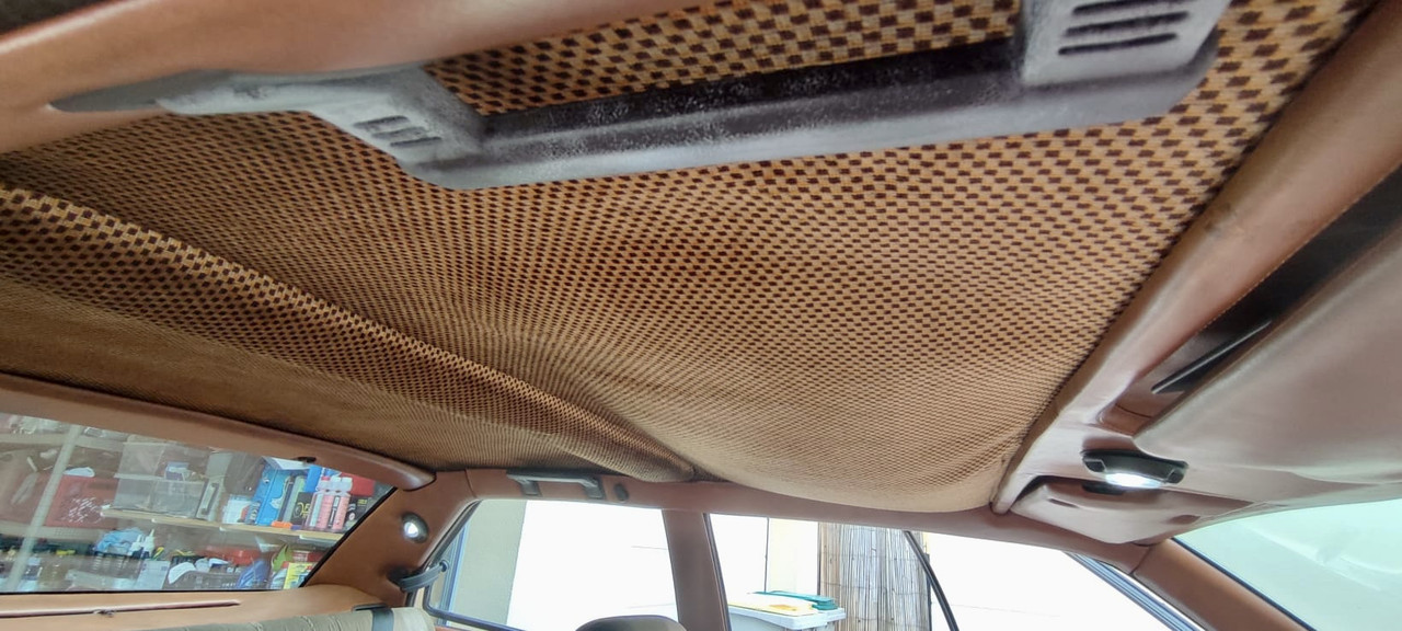

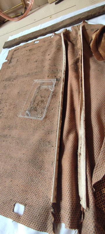

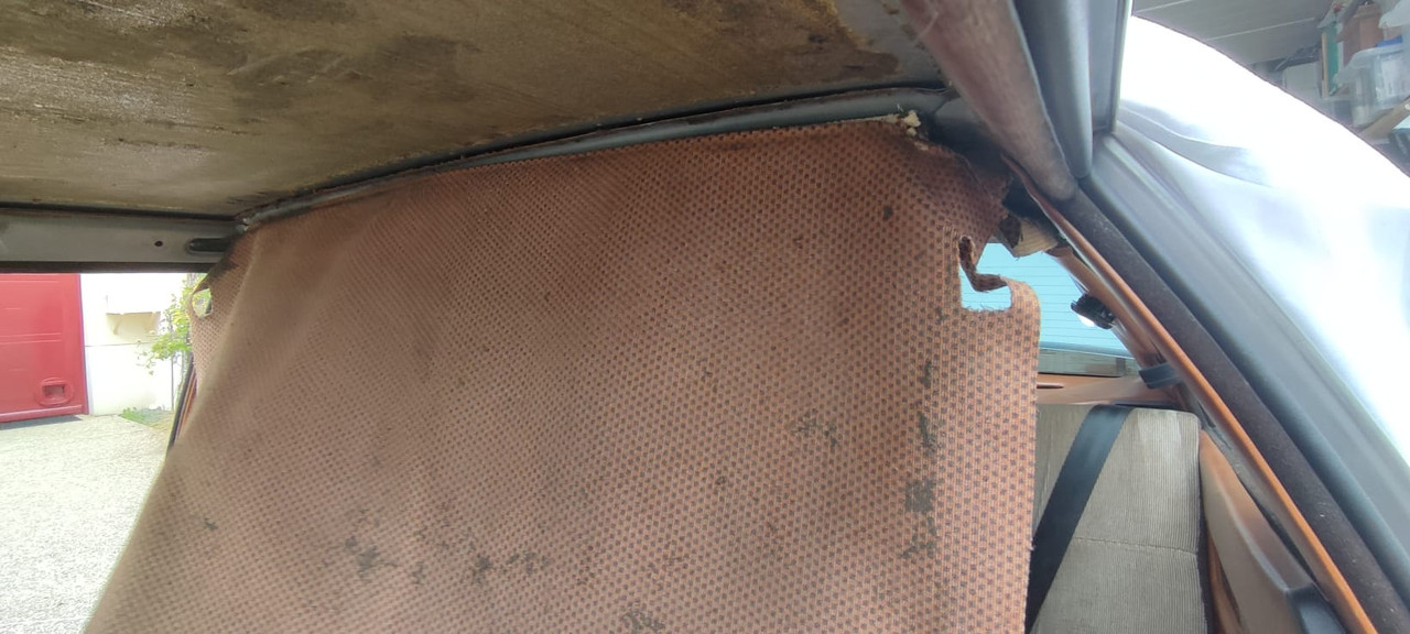

Quelques photos de la réfection du ciel de toit de ma Biturbo de 1984.

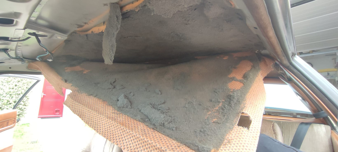

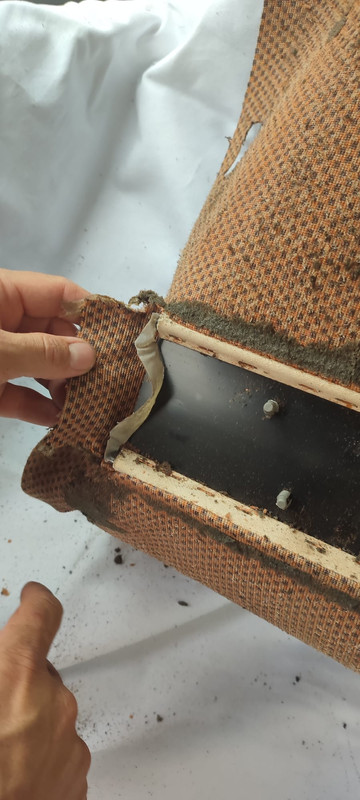

La mousse était totalement HS et le tissu commençait à pendouiller côté conducteur…

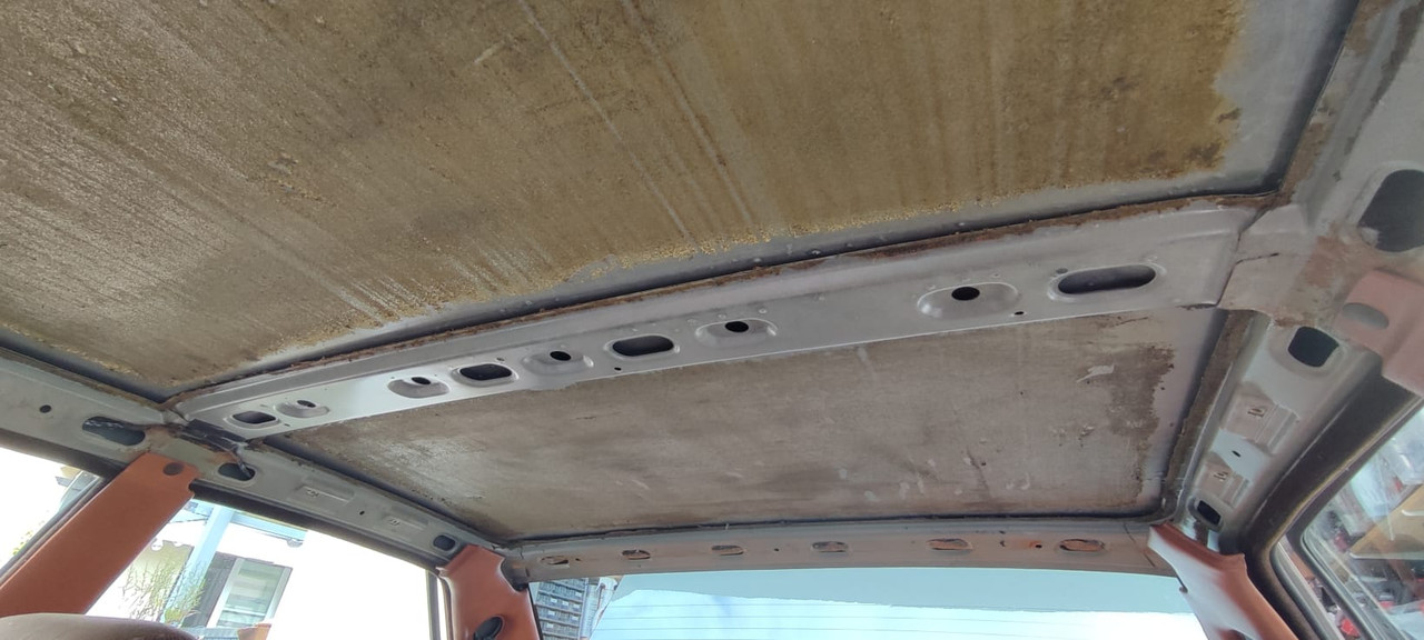

Après démontage des garnitures, nous avons gratté toute la mousse résiduelle à la spatule sans abîmer la tôle.

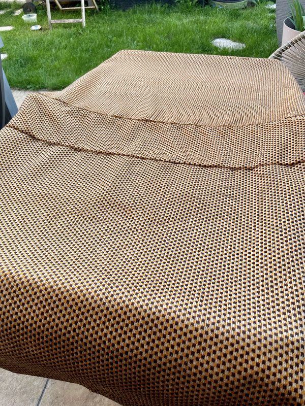

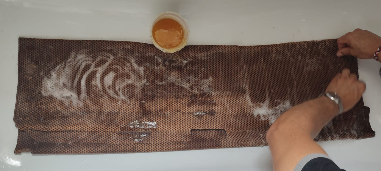

Le tissu a été aspiré et savonné à la douche et savon noir… il y avait une sacrée crasse et il a retrouvé sa superbe!

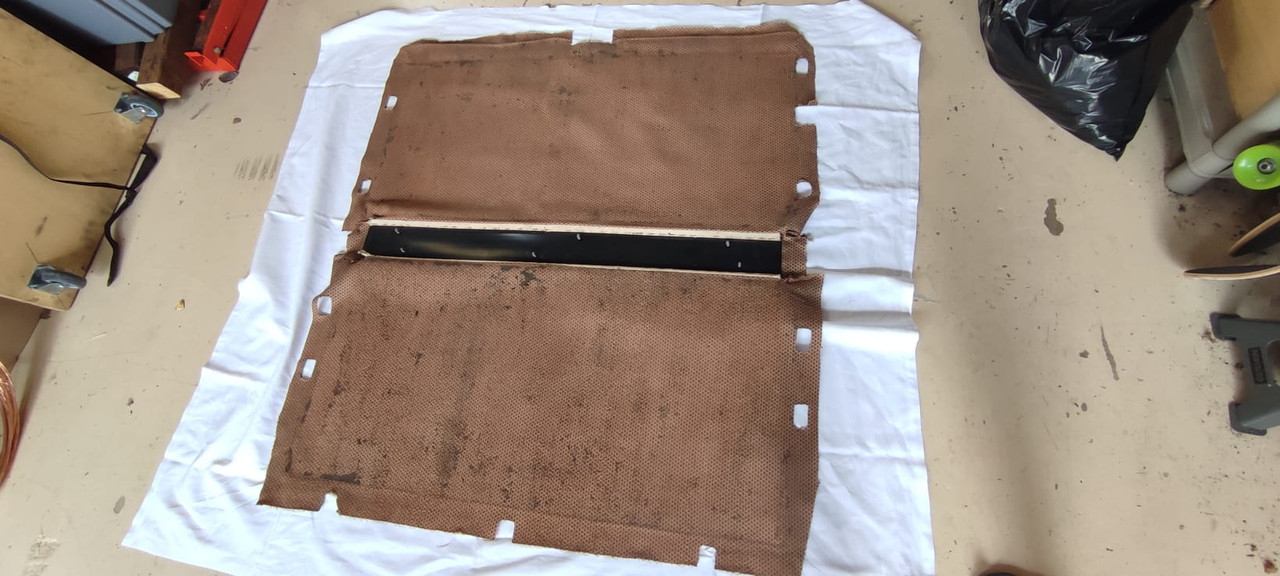

J’ai trouvé deux plaques de mousse de belle qualité en 2cm d’épaisseur aux Tissus des Ursules, environ 25€
J’ai recollé les plaques à la Néoprène pinceau et bombe côté tôle, et bombe uniquement côté tissu.

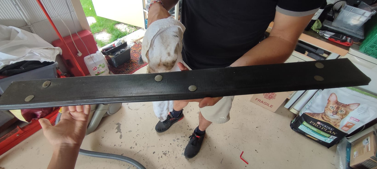

Pour la partie centrale la pose de nouvelles agrafes était un peu compliqué pour ma petite agrafeuse, mais jouable.
Total 3-4h de travail seul, et budget d’environ 50€ au total.pour une première je suis plutôt content du résultat
Je vous partage quelques photos.

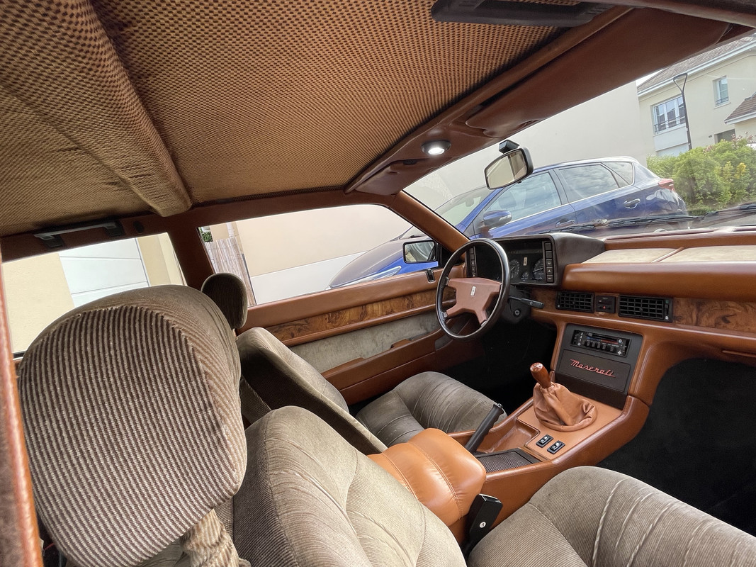

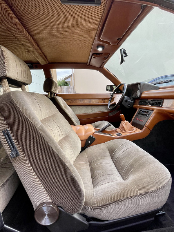

Re: Recoller son ciel de toit
Ton intérieur est vraiment dans un bel état.
