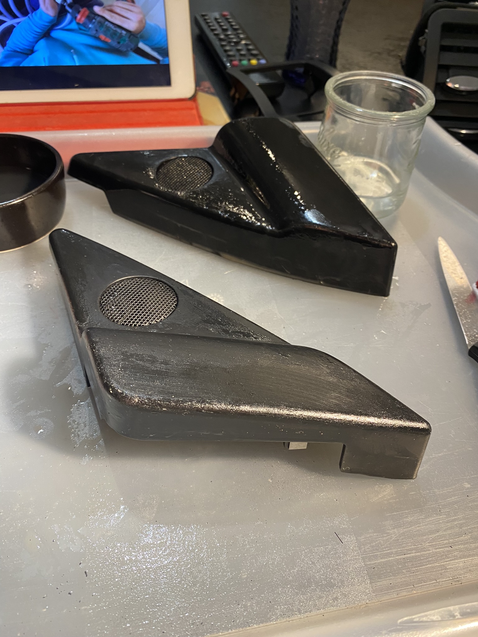

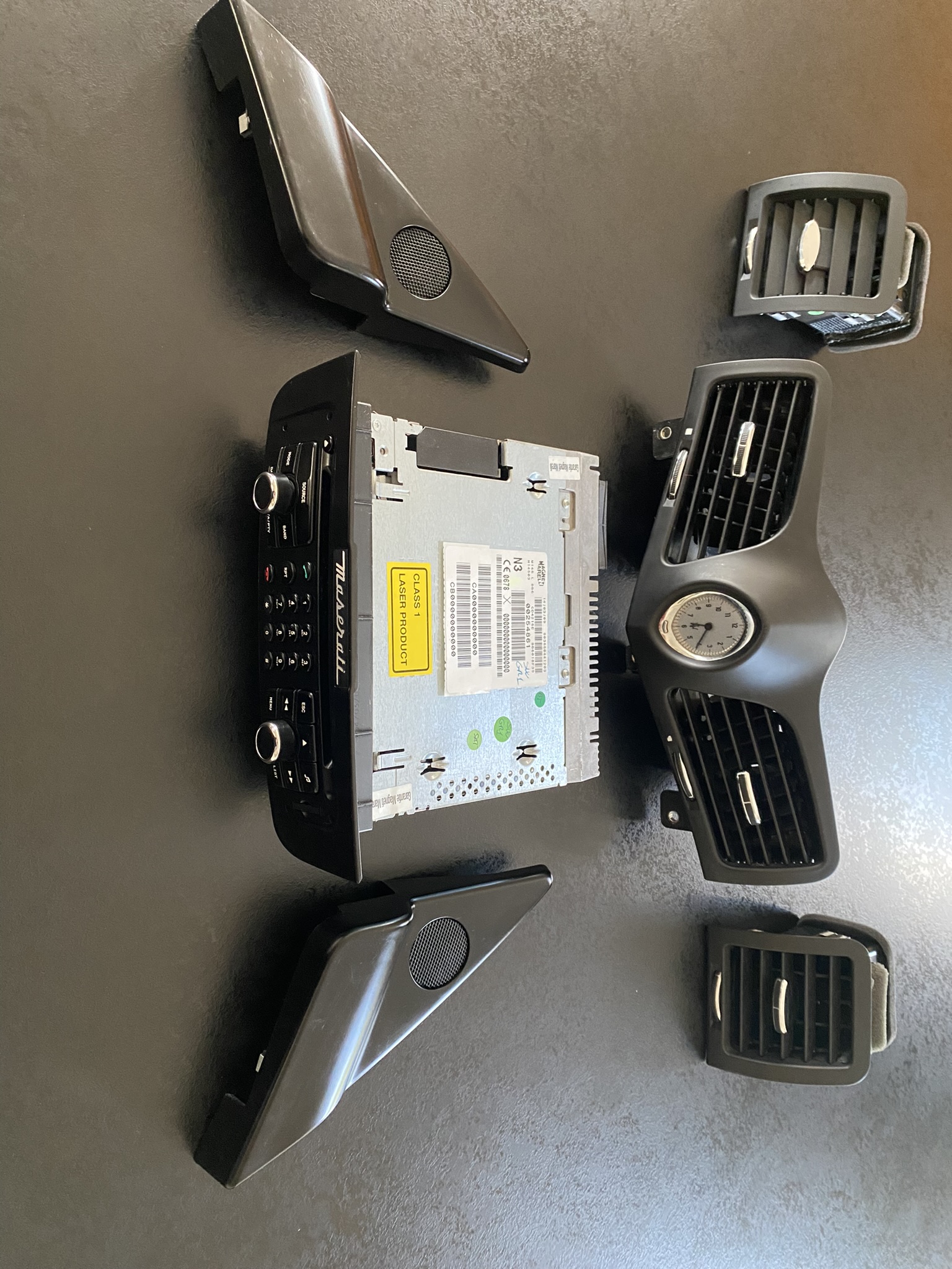

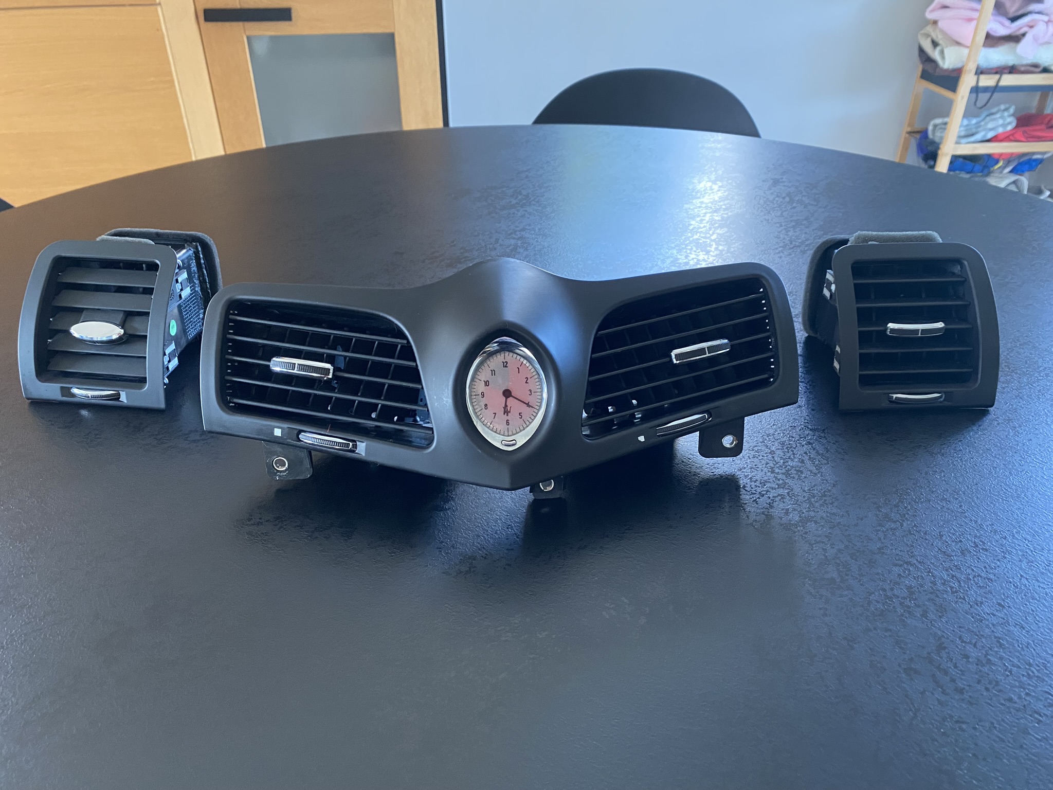

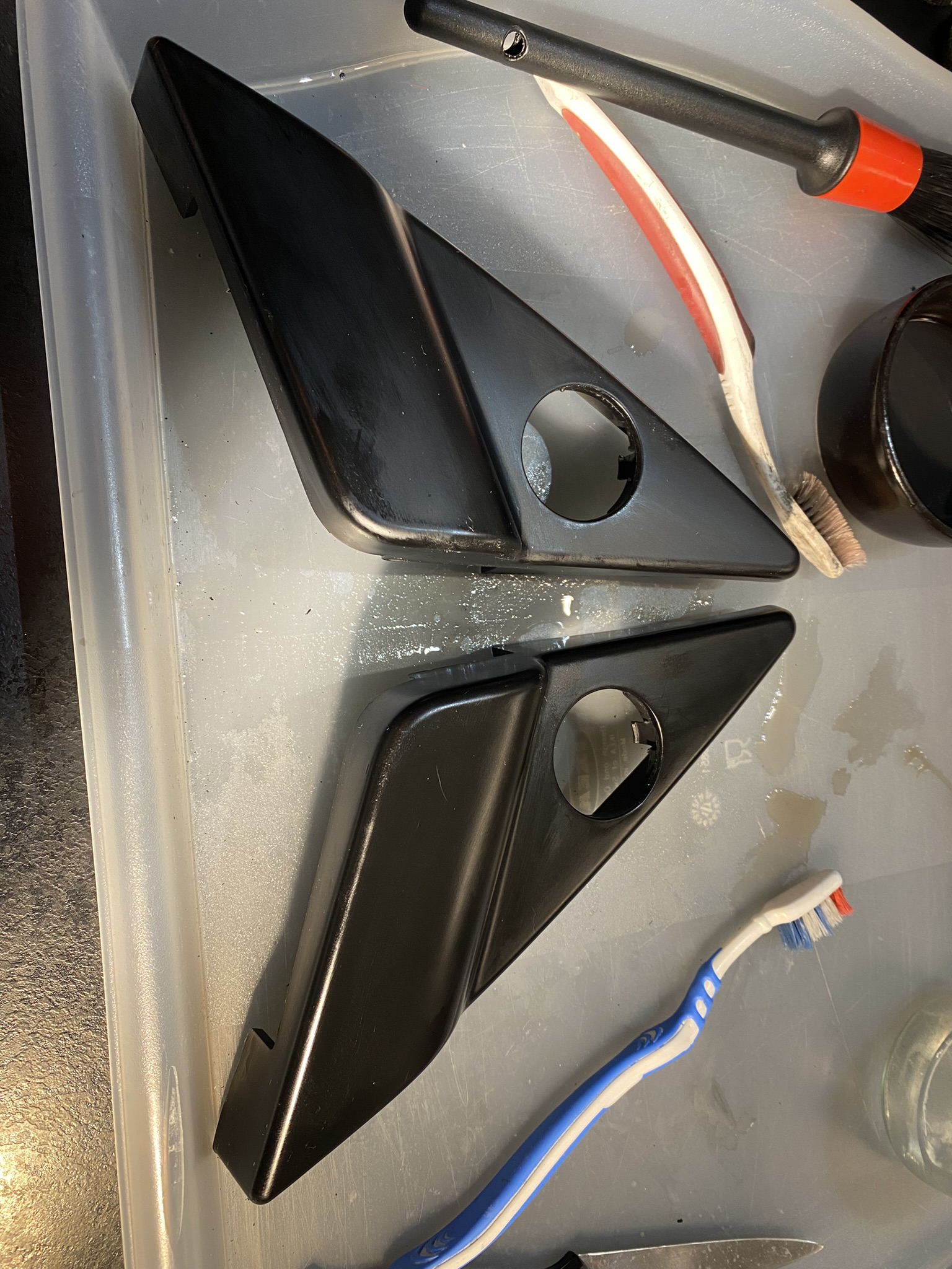

Bon j’ai continué ce soir
J’ai fait les deux caches tweeter des portières, c’est dingue comment ils étaient collants
L’autoradio
J’ai essayé de démonter les commandes de lève vitre mais cela ne veut pas venir…
A voir demain…
Ne pas démonter les ailettes des aérateurs c’est une galère à remonter ;)

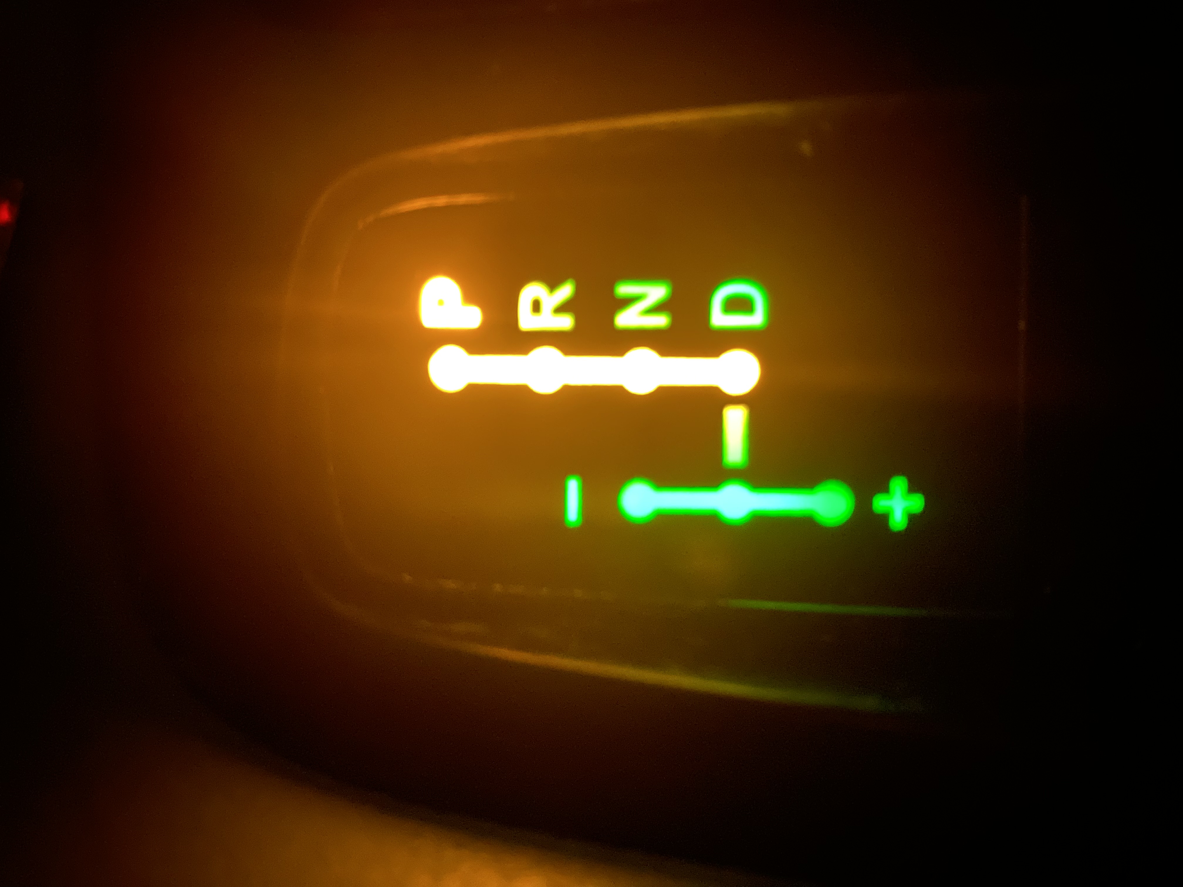

CBi a écrit : mar. 6 août 2024 00:37 Prix intéressant en effet.
Attention = on trouve sur le net des produits parfois proposés pour moins cher (pas toujours :( ) qui sont en fait de simples impressions sur un autocollant. C'est très bien de jour, mais la nuit ça ne fonctionne pas = l'éclairage de cet indicateur de vitesse est assez fort et "traverse" si la densité de la peinture noire de l'indicateur de remplacement n'est pas suffisante.

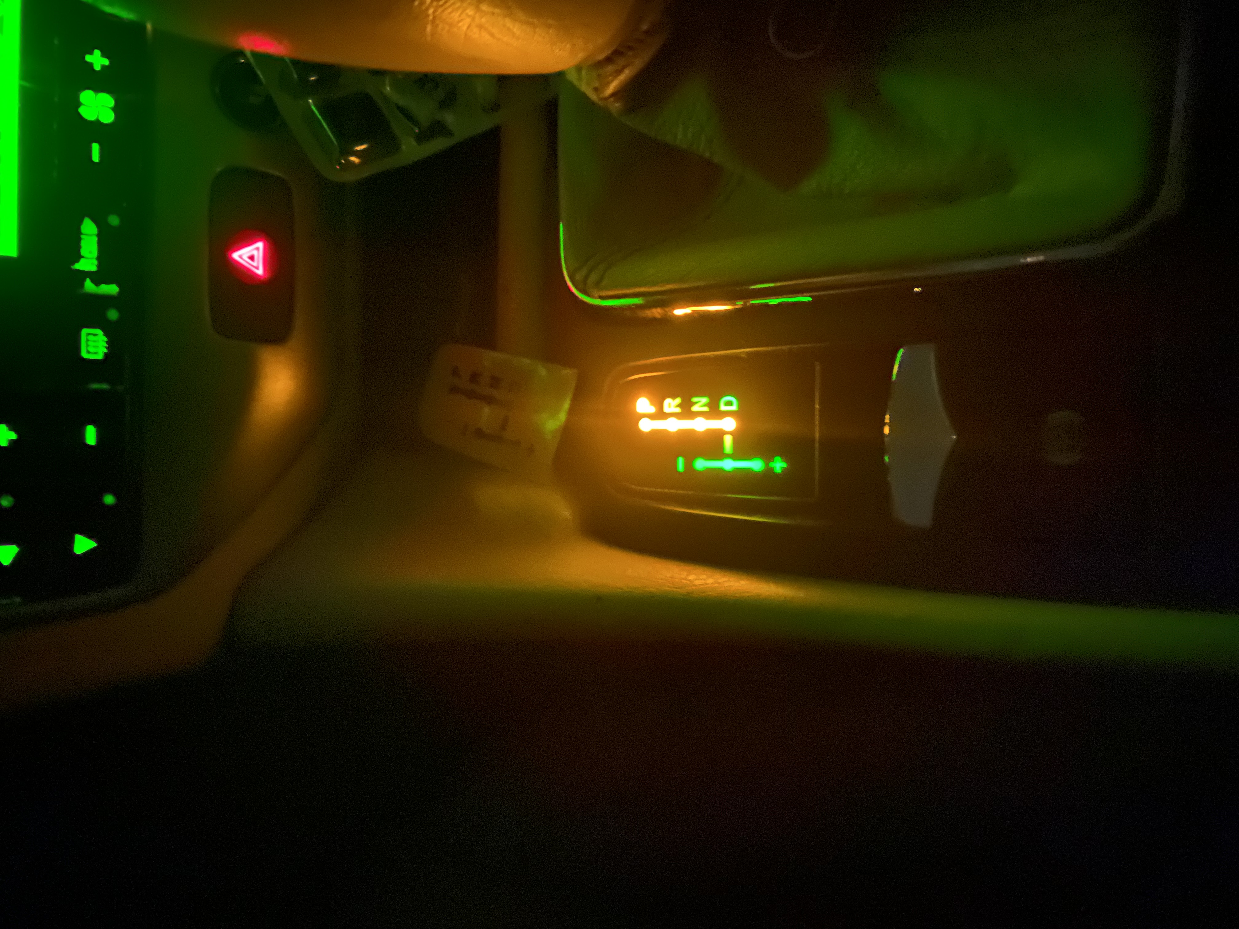

Une photo vaut mieux qu’un long discours :D
C’est donc l’autocollant c’est ça ?
Porsche Boxster 2.7 2001
Toyota KDJ 90 2001
Audi coupé 100S 1973
Messages : 2085
Re: Démontage accessoires pour nettoyage vernis soft touch
C'est la pièce en question.
Difficile de juger de l'effet sur une photo car ça dépend de l'exposition.
Toujours est-il que l'original est une plaque de plastique dépoli et structuré sur laquelle le motif est peint, laissant apparaître les indicateurs. En nettoyant le collant, difficile de ne pas enlever la peinture.
Les pièces de remplacement "autocollant" viennent se coller sur cette plaque, mais je me suis fait avoir avec un de ces autocollants que j'avais pourtant payé très cher = résultat beaucoup trop lumineux.
La solution américaine (et apparemment la solution polonaise) recrée entièrement la plaque d'origine, que l'on vient donc remplacer. Et le résultat est impeccable.

En effet c est une plaque Semi rigide , un imprimeur n as se type de matériel

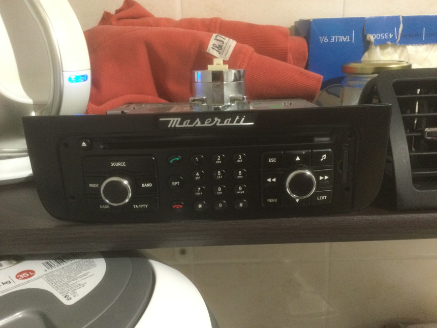

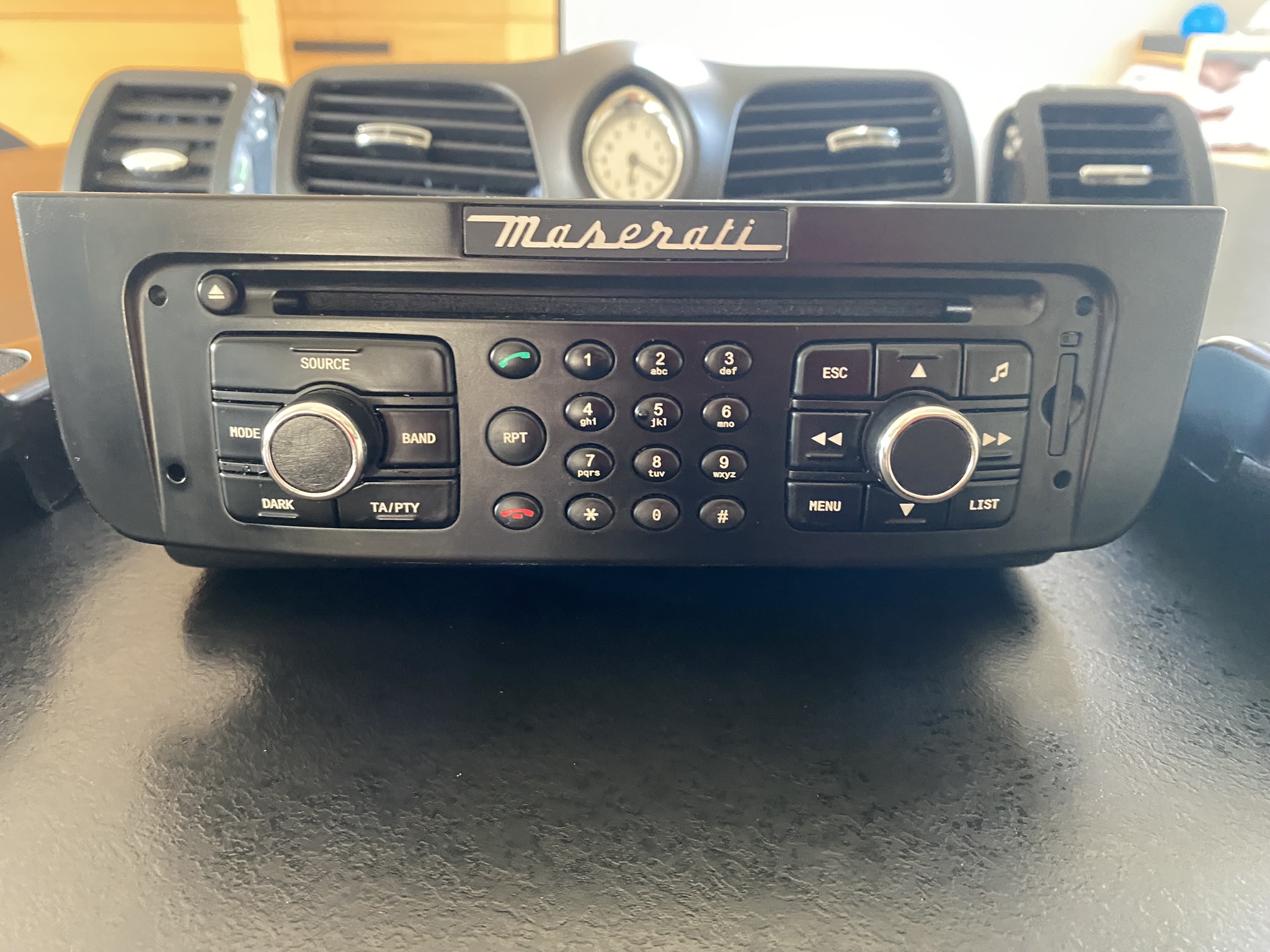

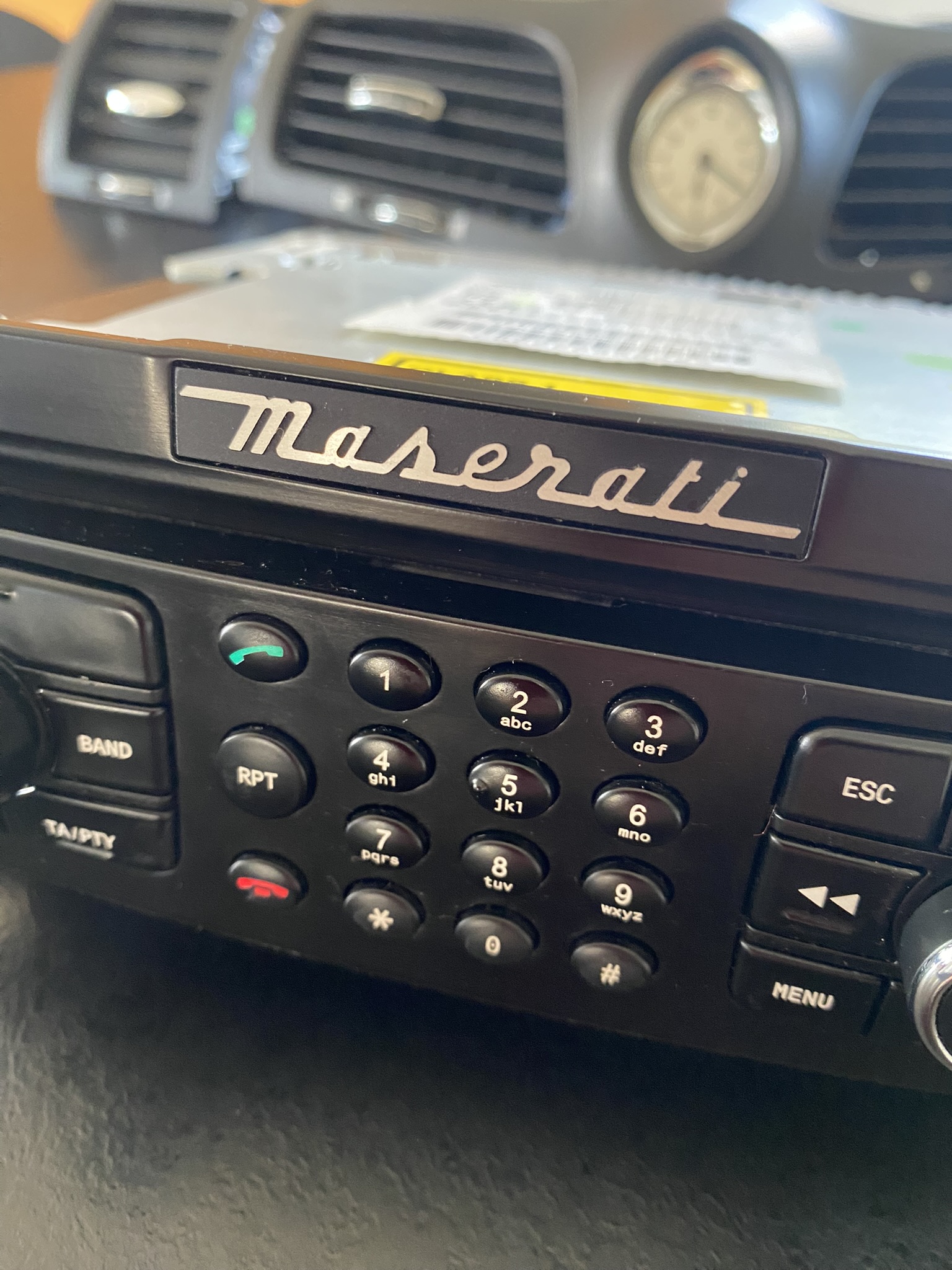

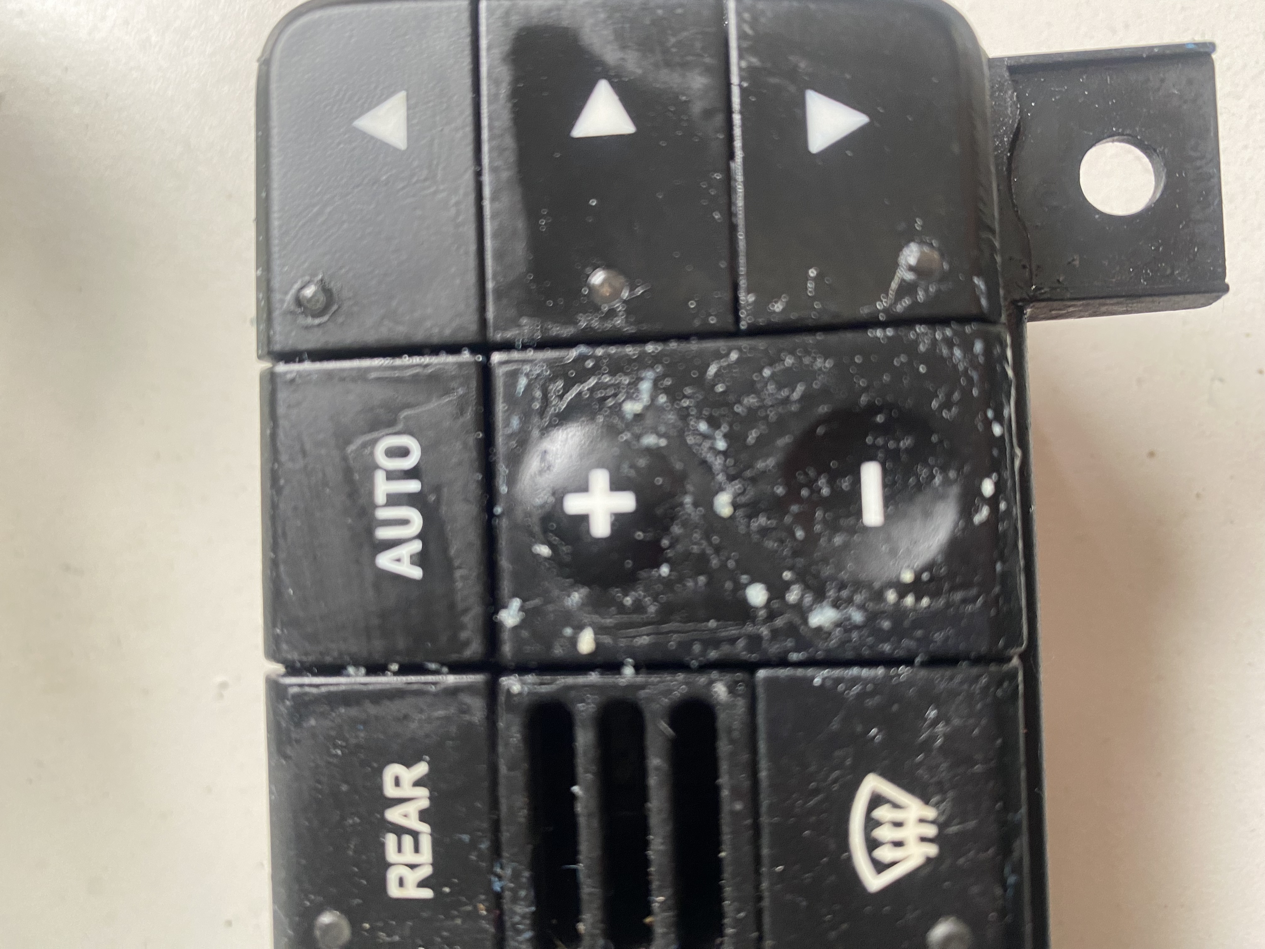

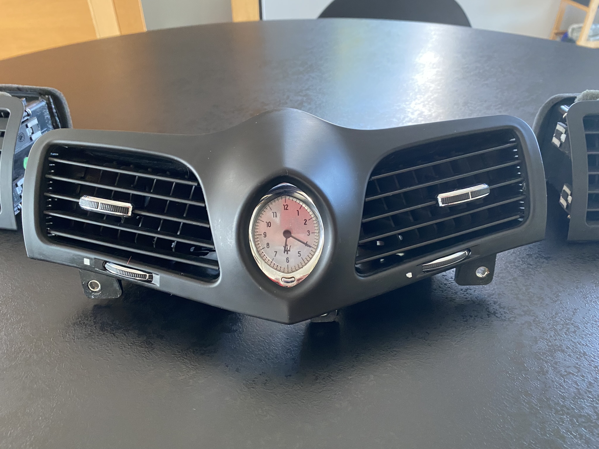

Bon voici des photos plus parlantes
Pour l’autoradio c’est assez bluffant en espérant que je n’ai pas endommagé certaines fonctions avec les produits appliqués (verdict bientôt :D)

Messages : 9683
Impressionant

Finalement, c'est en utilisant de l'oxydrine que tu obtiens ce résultat ?

Konimino2 a écrit : mer. 7 août 2024 13:13 Impressionant
Merci :D c’est un jeu de patience…

Bleu27
Messages : 256
Localisation : 27
Message par Bleu27 »

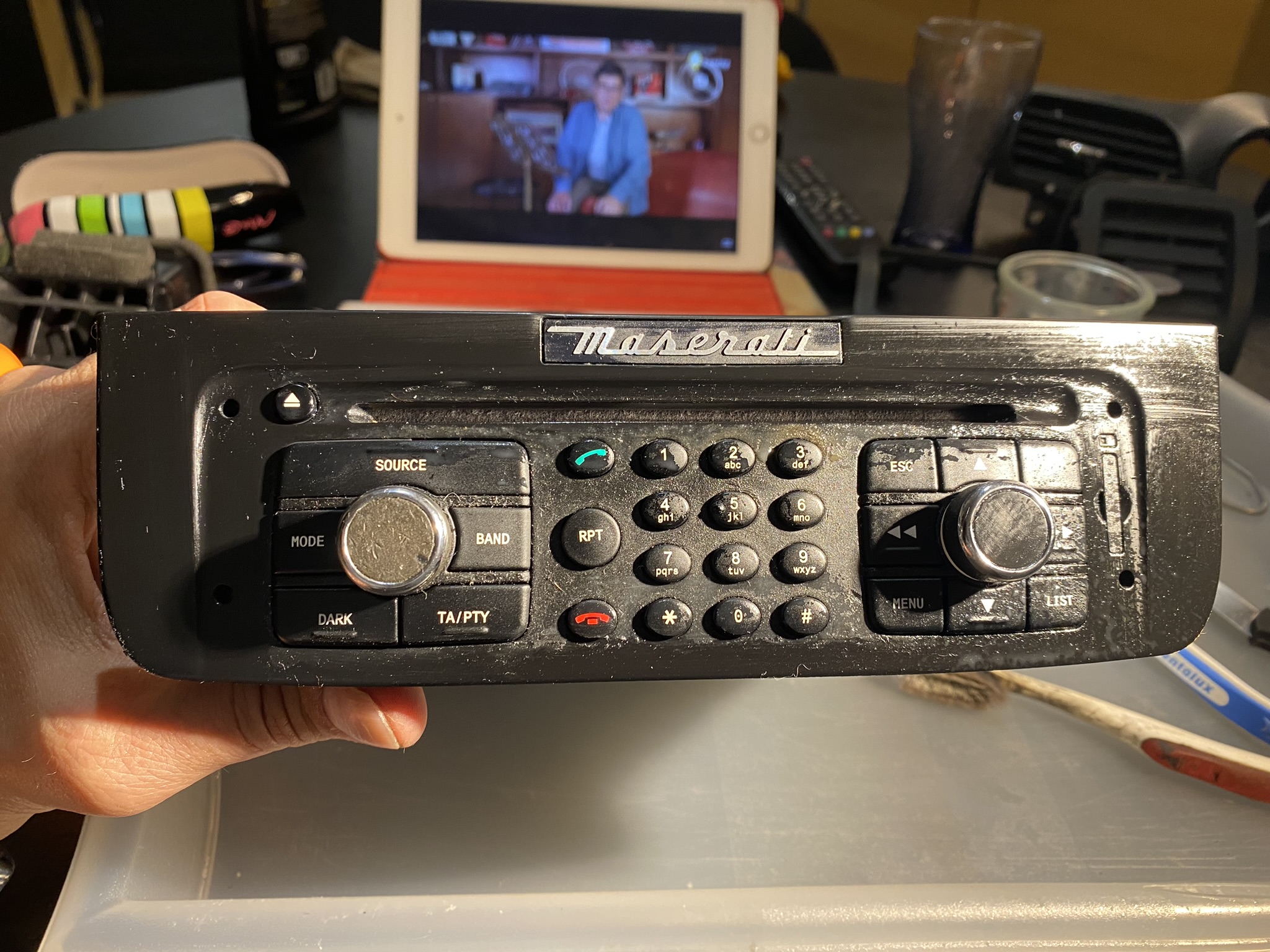

CBi a écrit : mer. 7 août 2024 13:34 Finalement, c'est en utilisant de l'oxydrine que tu obtiens ce résultat ?
Non l’oxydrine vient d’être livré à l’instant
Ce résultat c’est dégrossi avec l’ammoniaque, puis alcool à 95° et de finis avec traitement intérieur coating une sorte de crème chinoise et je finis avec brillance éclair intérieur Meguiars
Je vais démonter la console centrale du sélecteur de vitesse et ensuite la partie écran du système audio
Je travaille pour une grosse imprimerie et j’ai récupéré le produit qui sert au gars pour nettoyer les groupe offset
J’avais voulu l’essayer… pour être efficace c’est efficace un coup de chiffon imbibé et j’ai tout enlever en un seul passage vernis soft touche et la peinture noire…. :roll: :roll:
Je vous ferai une photo :D

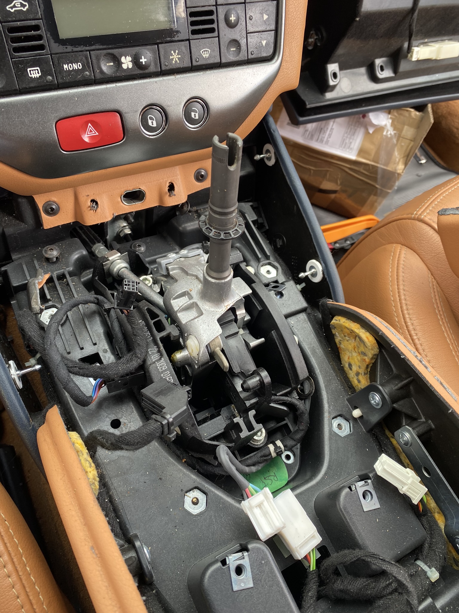

Bleu27
Messages : 256
Localisation : 27

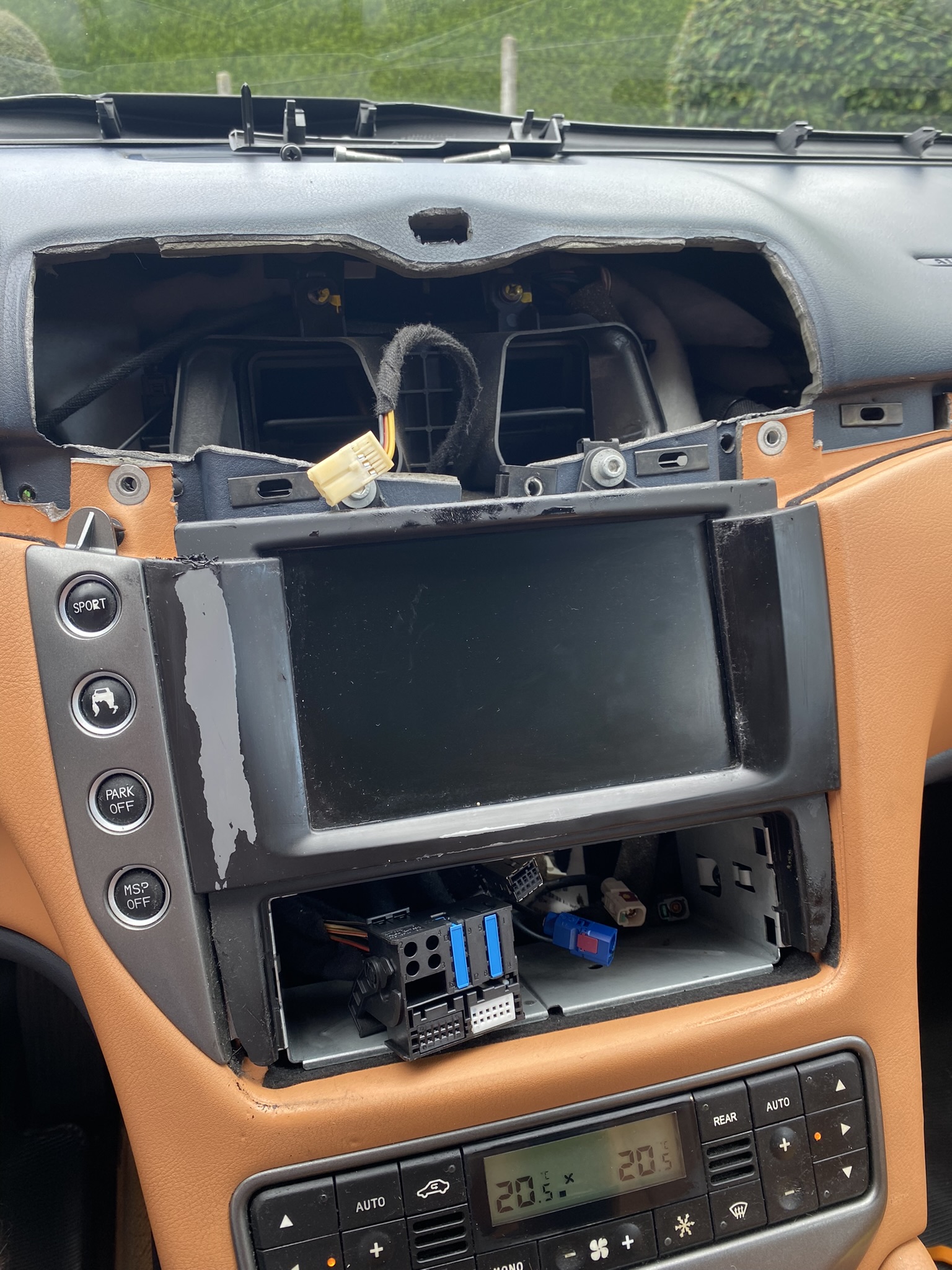

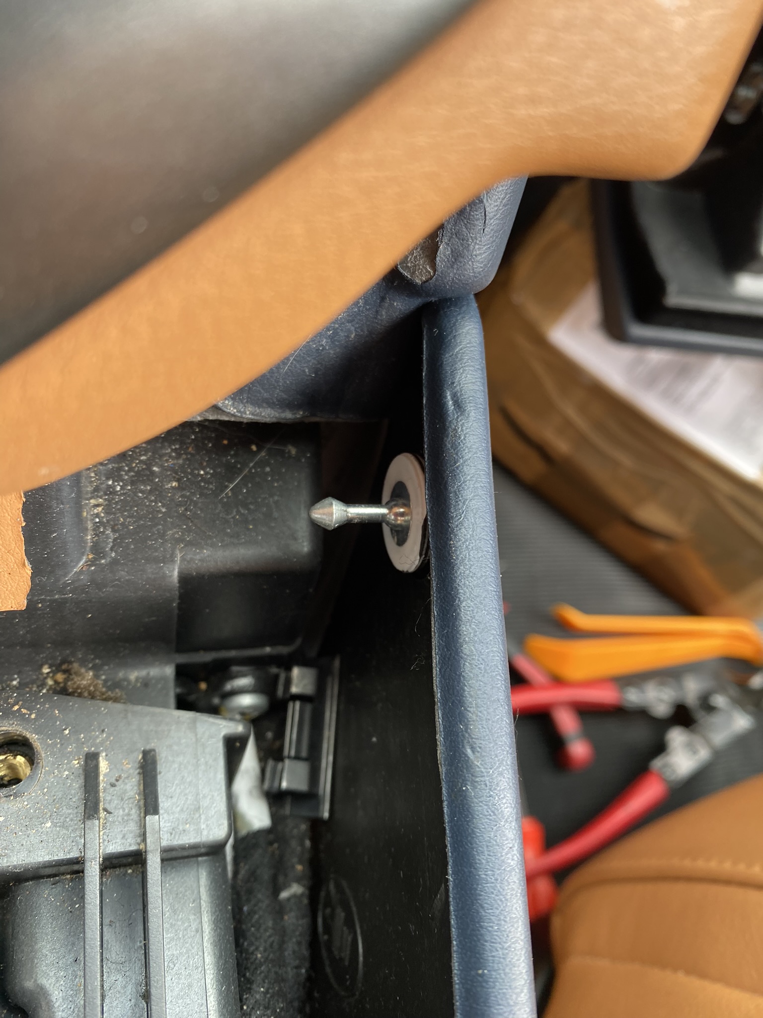

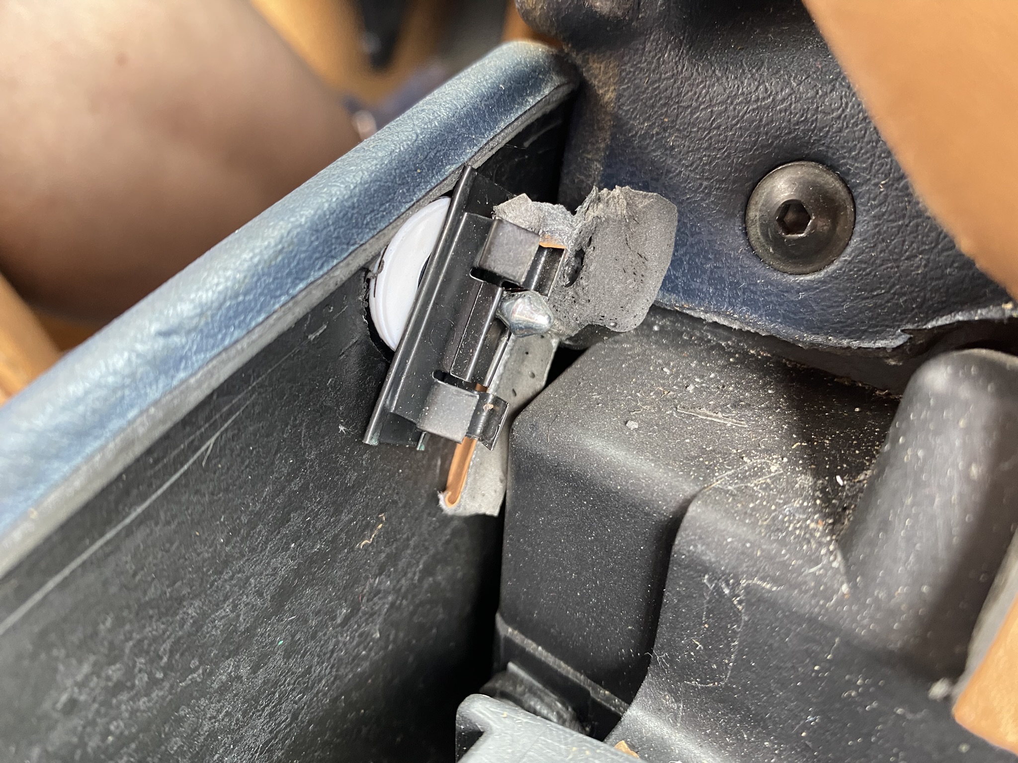

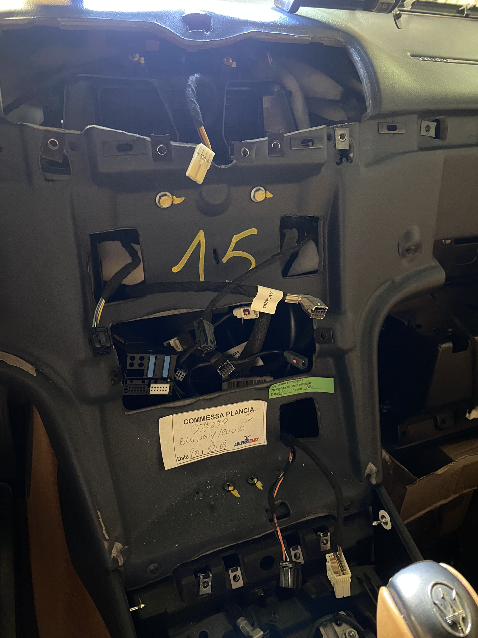

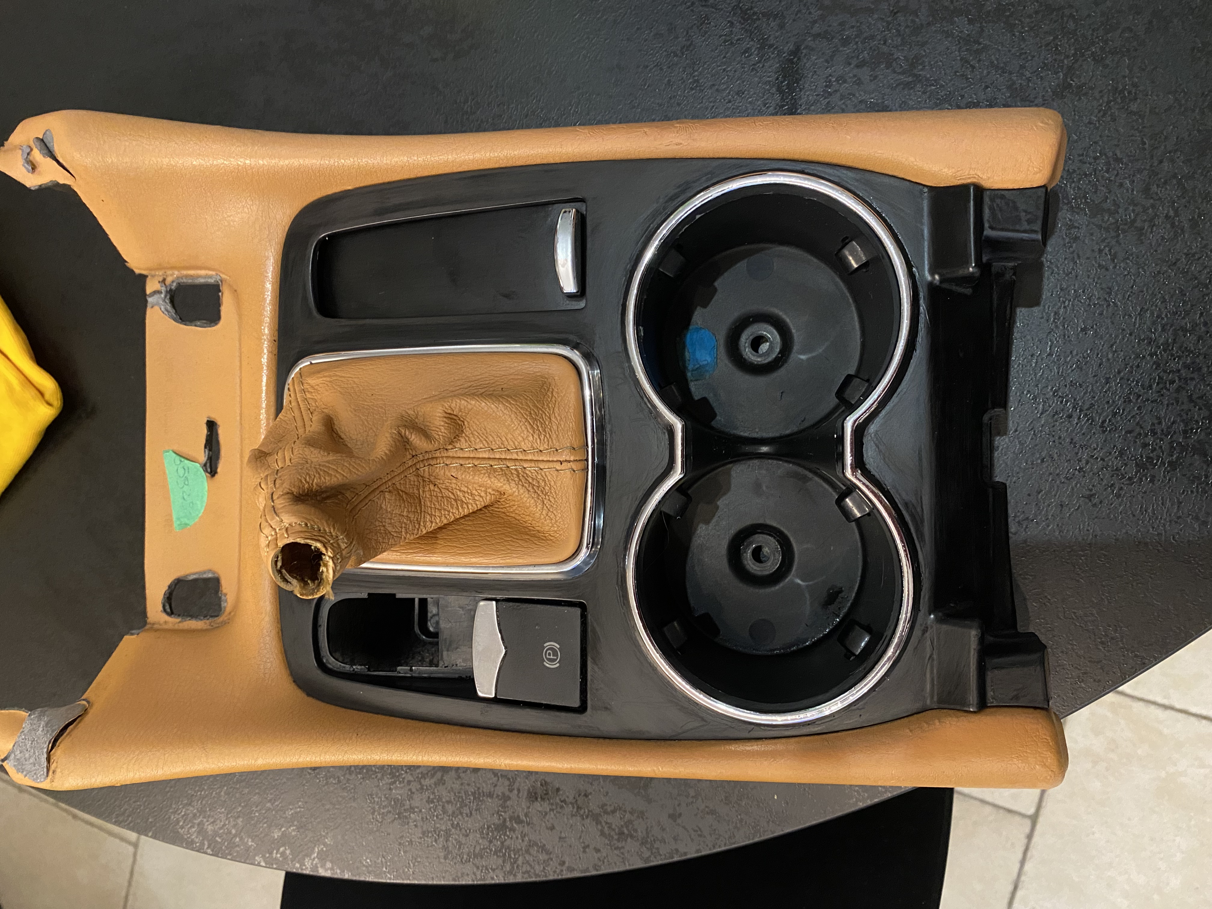

Bon ça y est j’ai tout démonté encore une soirée en perspective

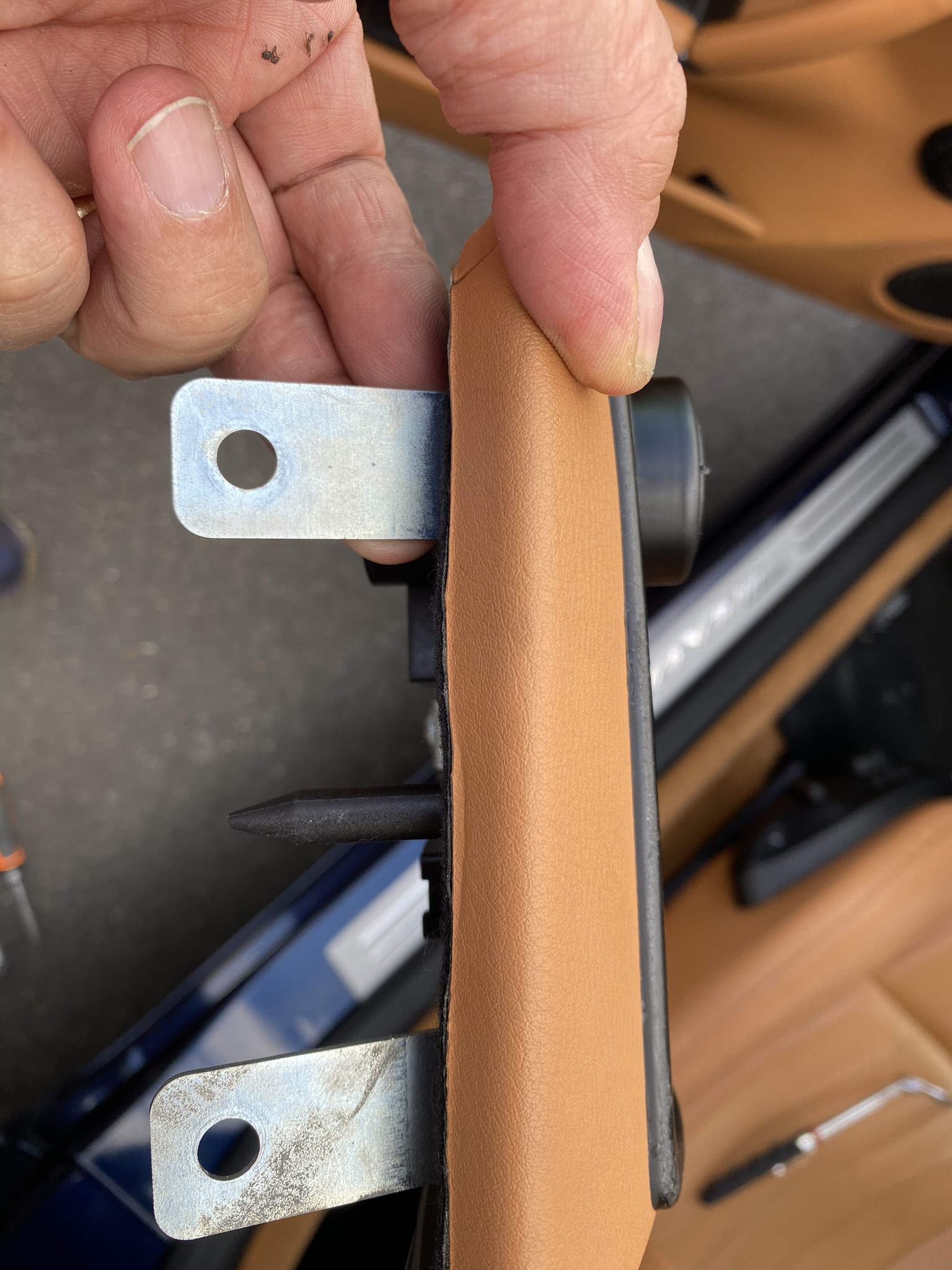

La console de levier de vitesse ne vient pas facilement…
J’ai fini par comprendre pourquoi :( 4 tétons métallique 2 de chaque côté, il faut écarter les joues de console
J’ai cassé les pattes :oops: :oops:

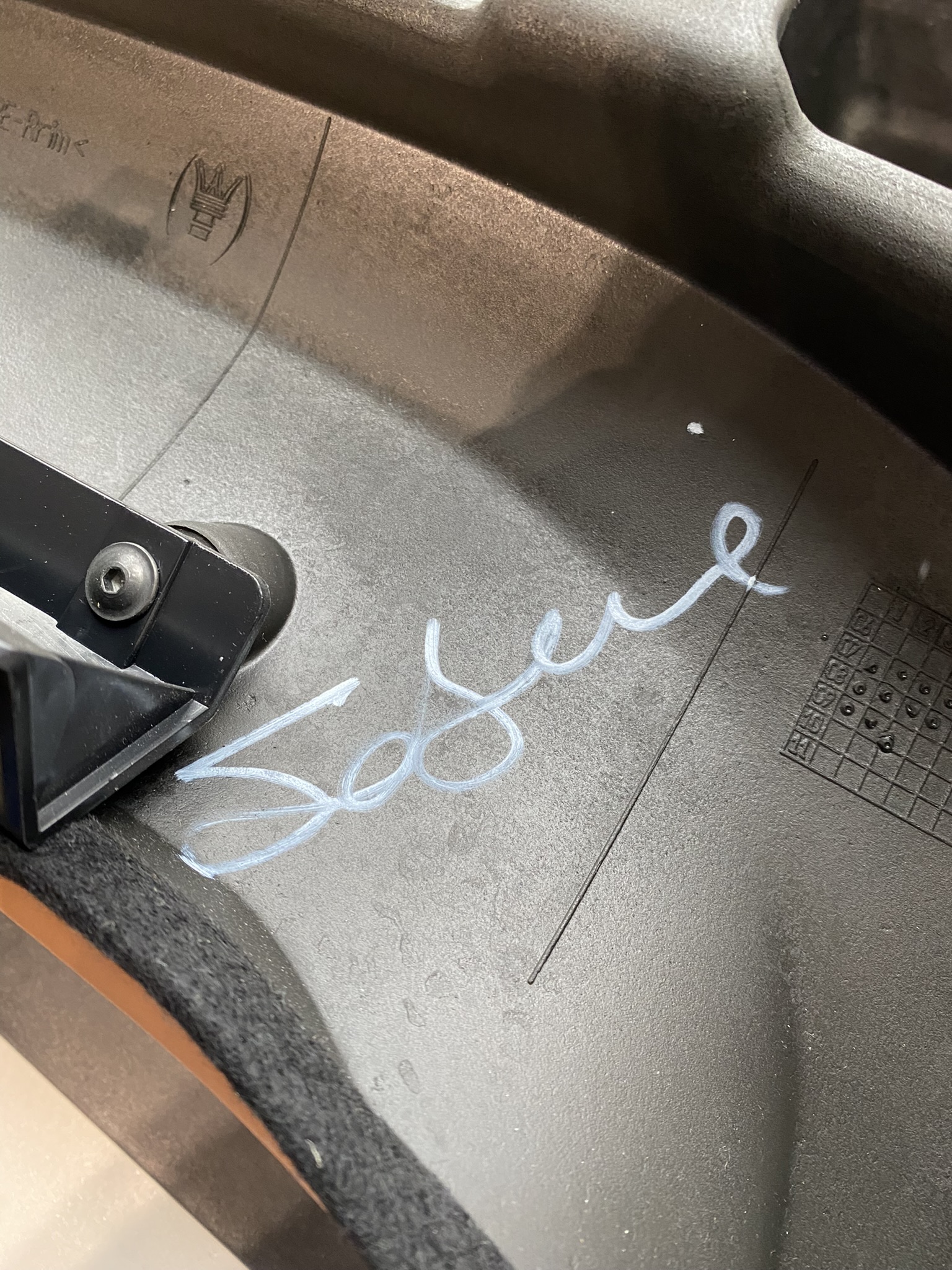

Pour démonter la console de commande de phares, vous devez démonter les deux vis BTR du dessus et il y en deux en dessous cacher sous l’habillage
Le plus tordu c’est une vis à l’extrémité gauche du support qui tient l’écran multimédia
Elle est cachée par l’habillage de colonne de direction
J’ai trouvé une signature au dos de cette pièce d’ailleurs

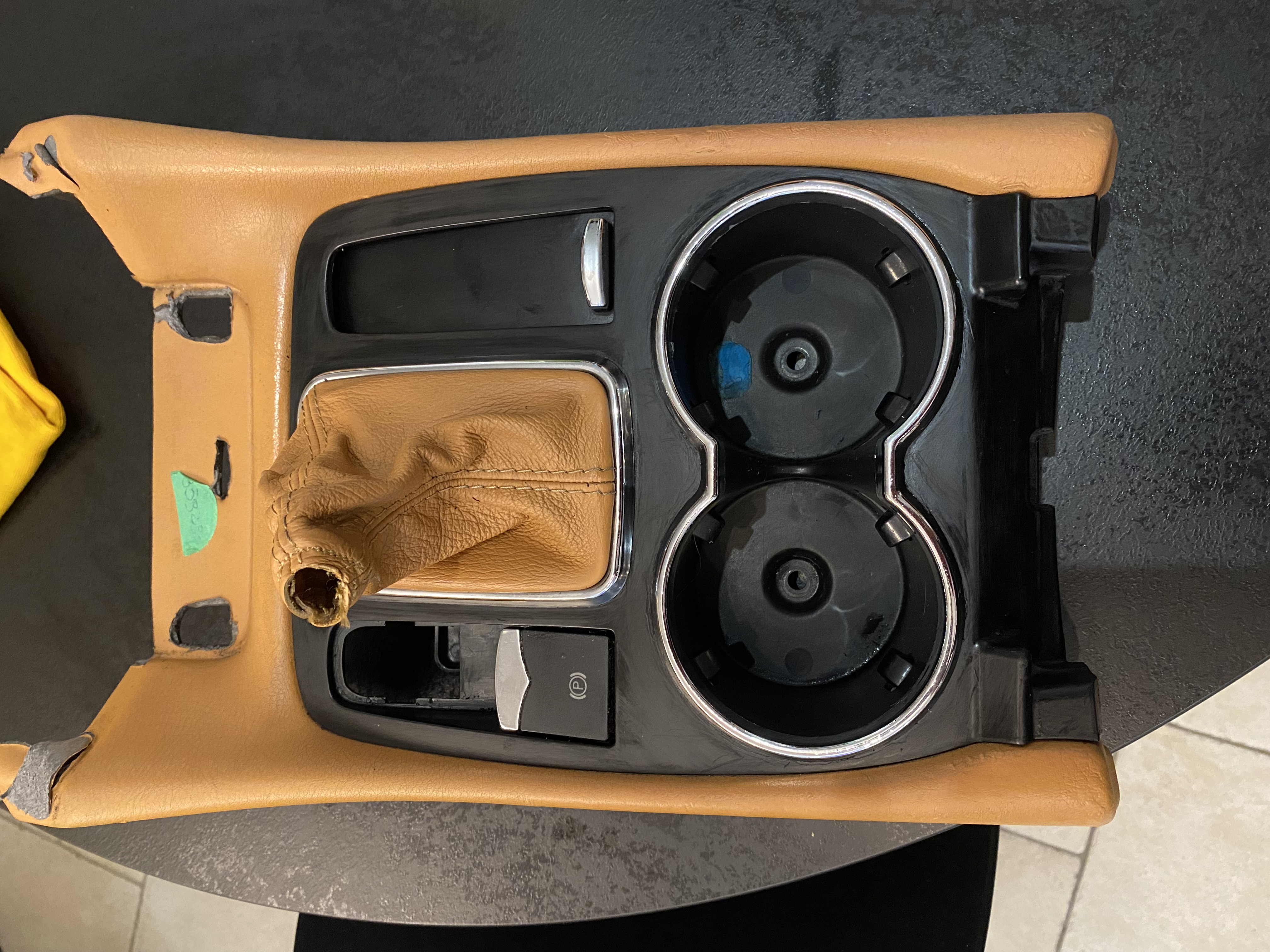

Bleu27
Messages : 256
Localisation : 27

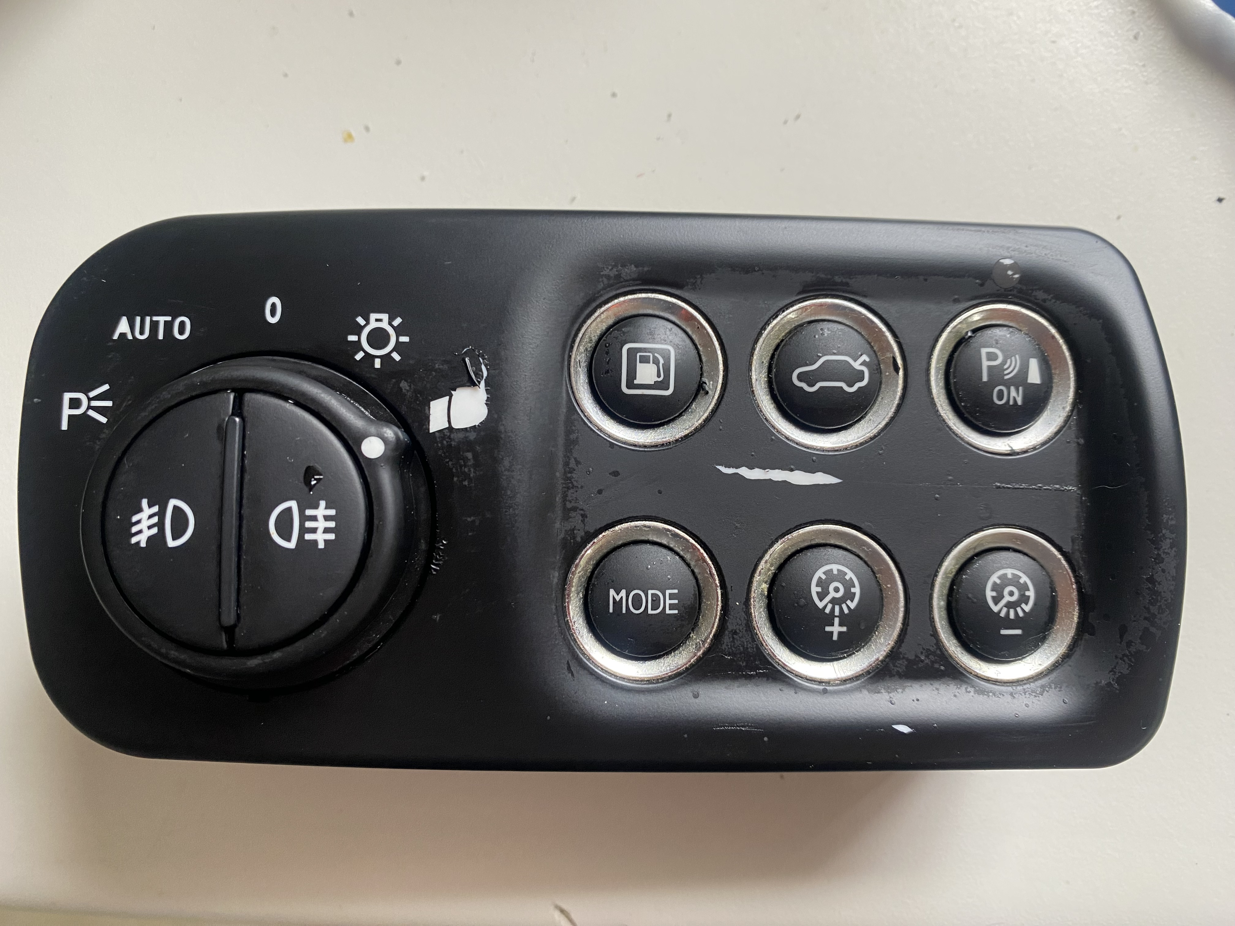

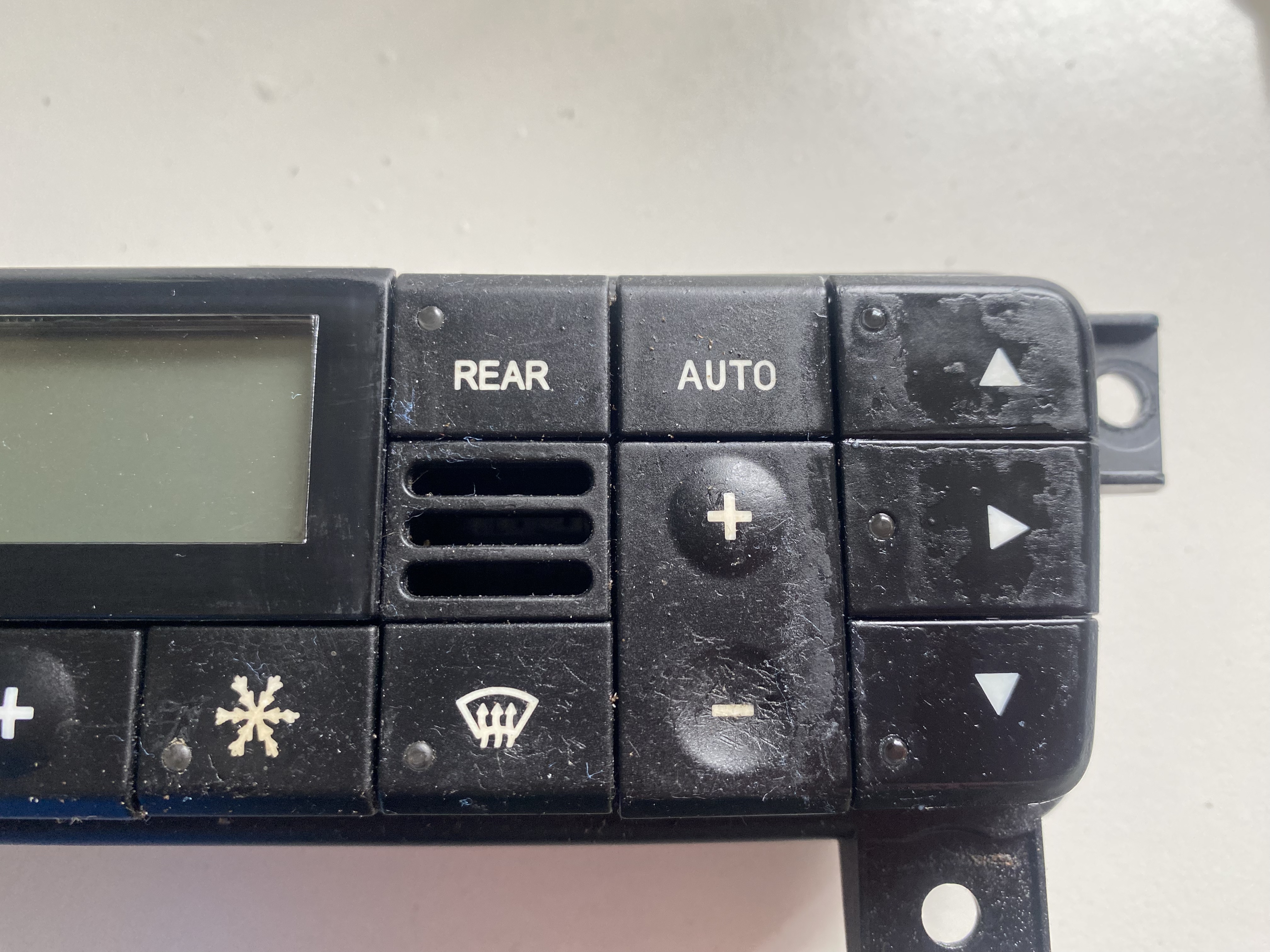

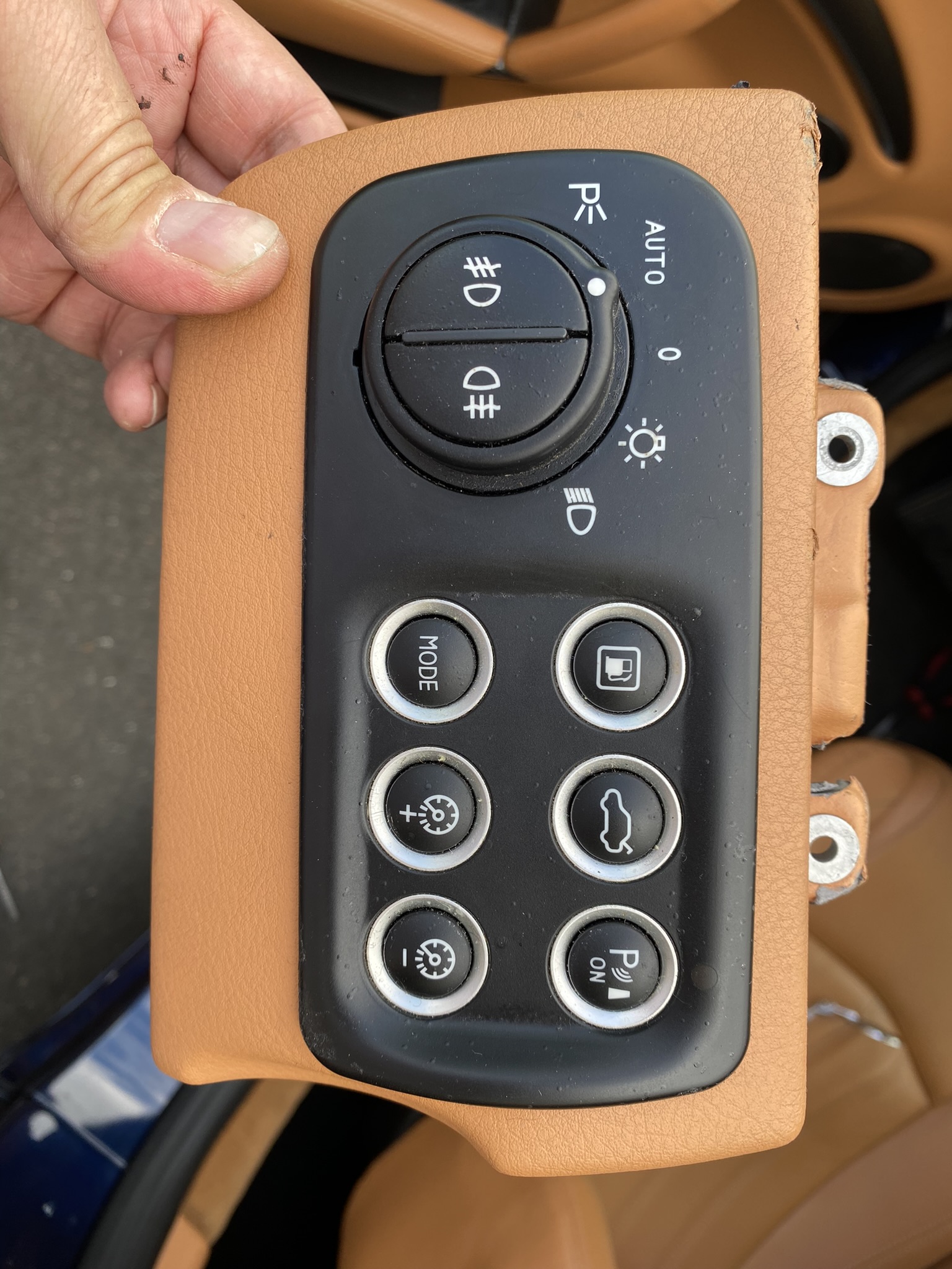

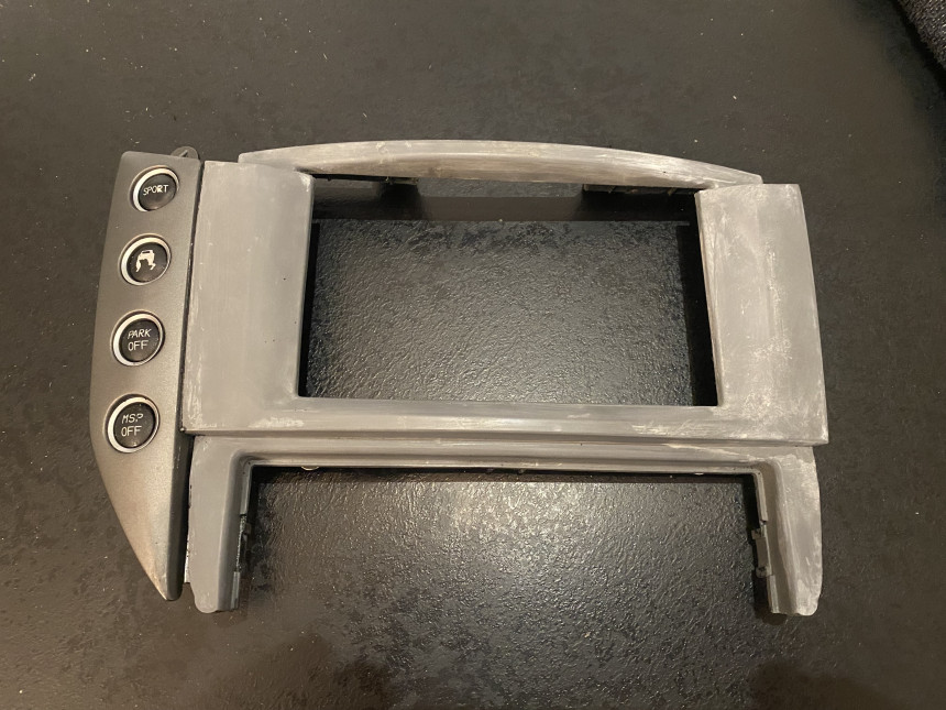

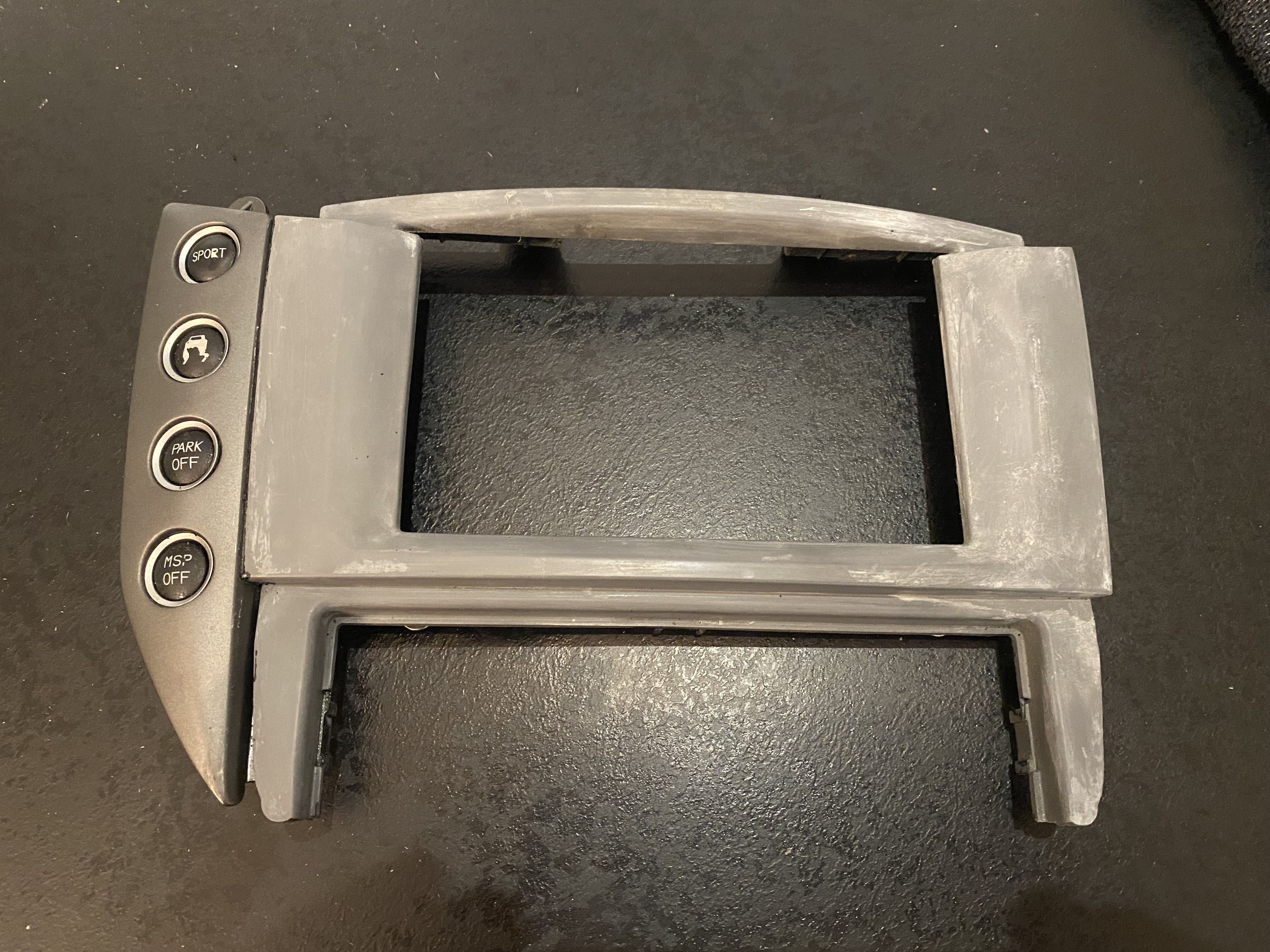

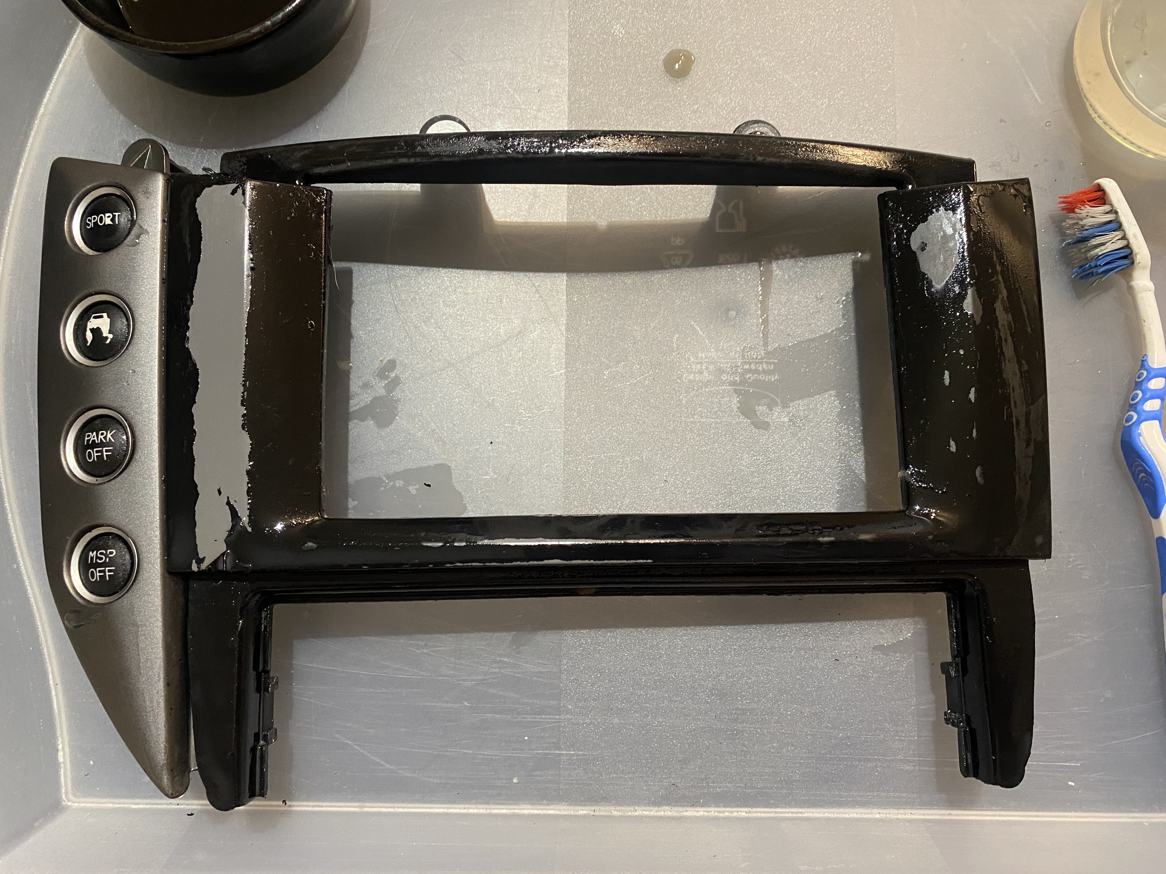

Je continue mon aventure soft touch… il me reste la console de levier de vitesse

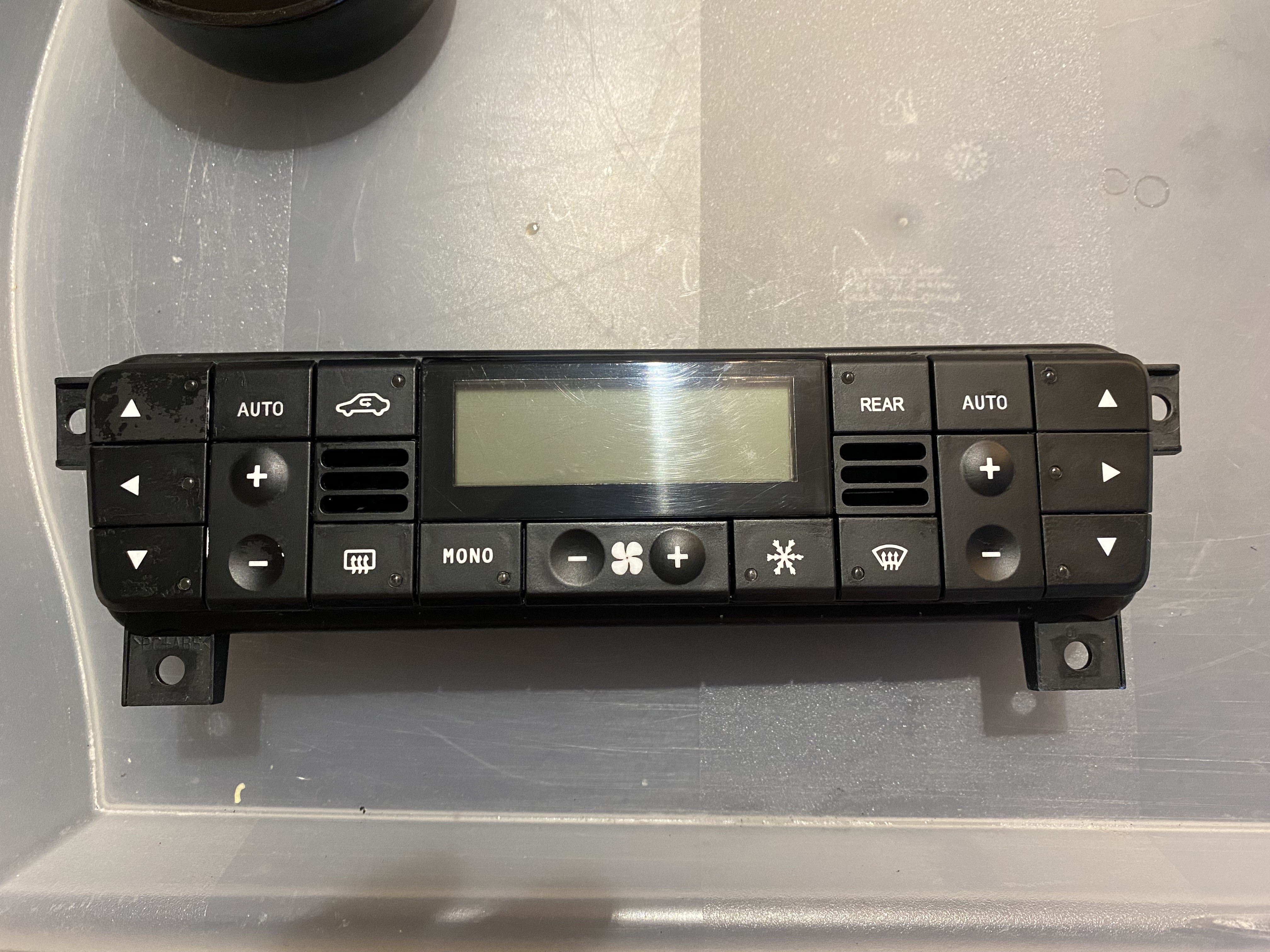

Je vous partage l’avant après du bloc climatisation et commande de phare.

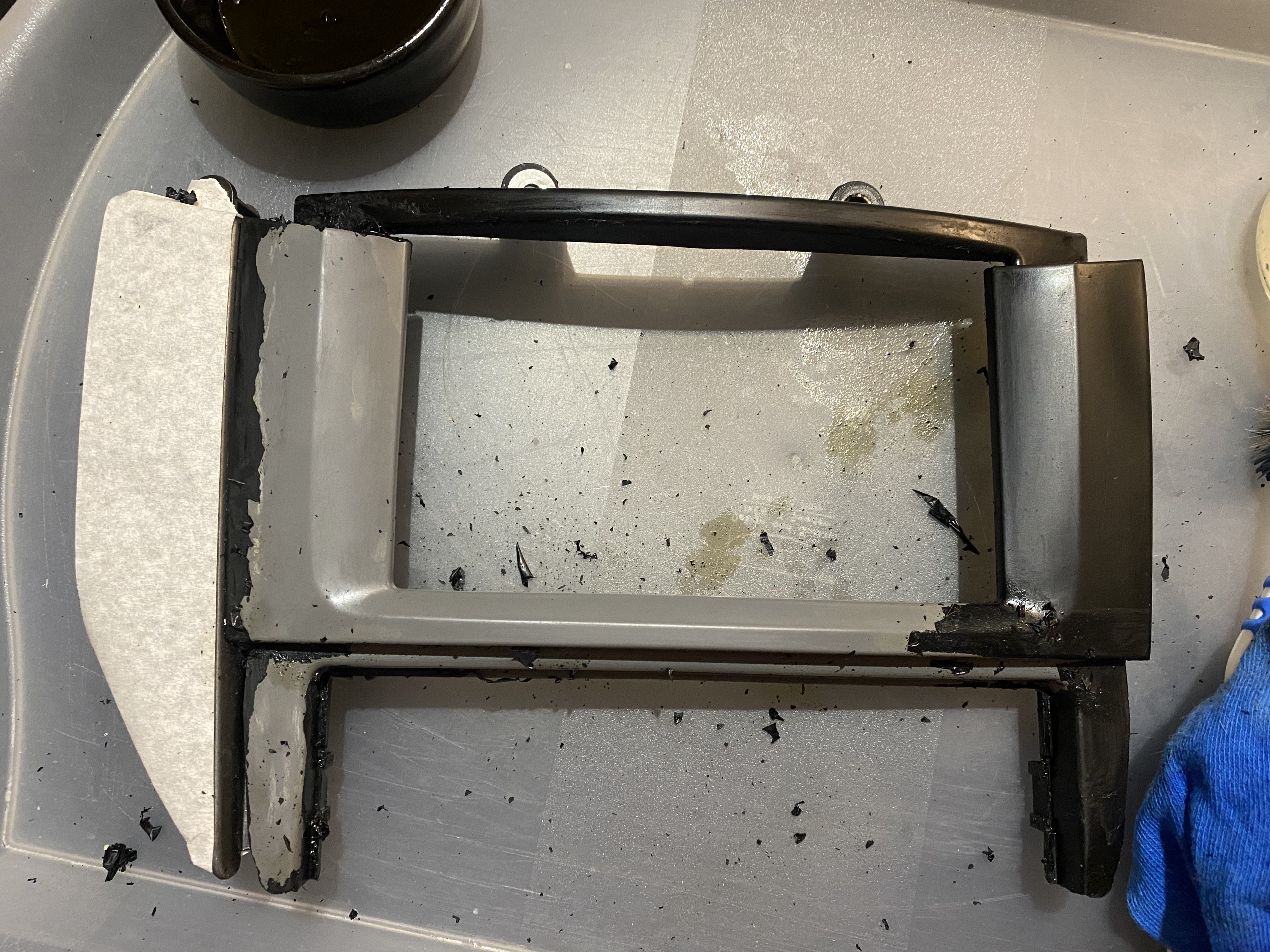

La peinture noire de ce dernier à l’air plus fragile, à force d’insister j’ai eu un p’tit accident…
Je vous confirme que le meilleur moyen reste décapage à l’ammoniaque, grattage à l’ongle sous un chiffon et finition à l’alcool 95 de l’huile de coude et de la patience….
Suite à ma grosse connerie :twisted: :twisted: sur le pourtour de l’écran multimédia j’ai du entièrement décaper la pièce
Peinture noire satinée prévue…

joffrey a écrit : dim. 11 août 2024 13:30 ah oui tu fais pas semblant quand tu frotte :lol: !
:D Oui j’ai fait ma connerie avec un produit industriel qui sert à nettoyer les groupes offset UV
J’espère que je réussirais ma peinture…

Si tu as été jusqu'au plastique, assure le coup avec un apprêt plastique avant de passer la peinture. :)
3200GTA de 2000, Blu Nettuno, Intérieur beige, 103000km au 21/12/2021, 106600km au retour de la sortie Pentecôte 2024 ! :D
Bleu27
Messages : 256
Localisation : 27

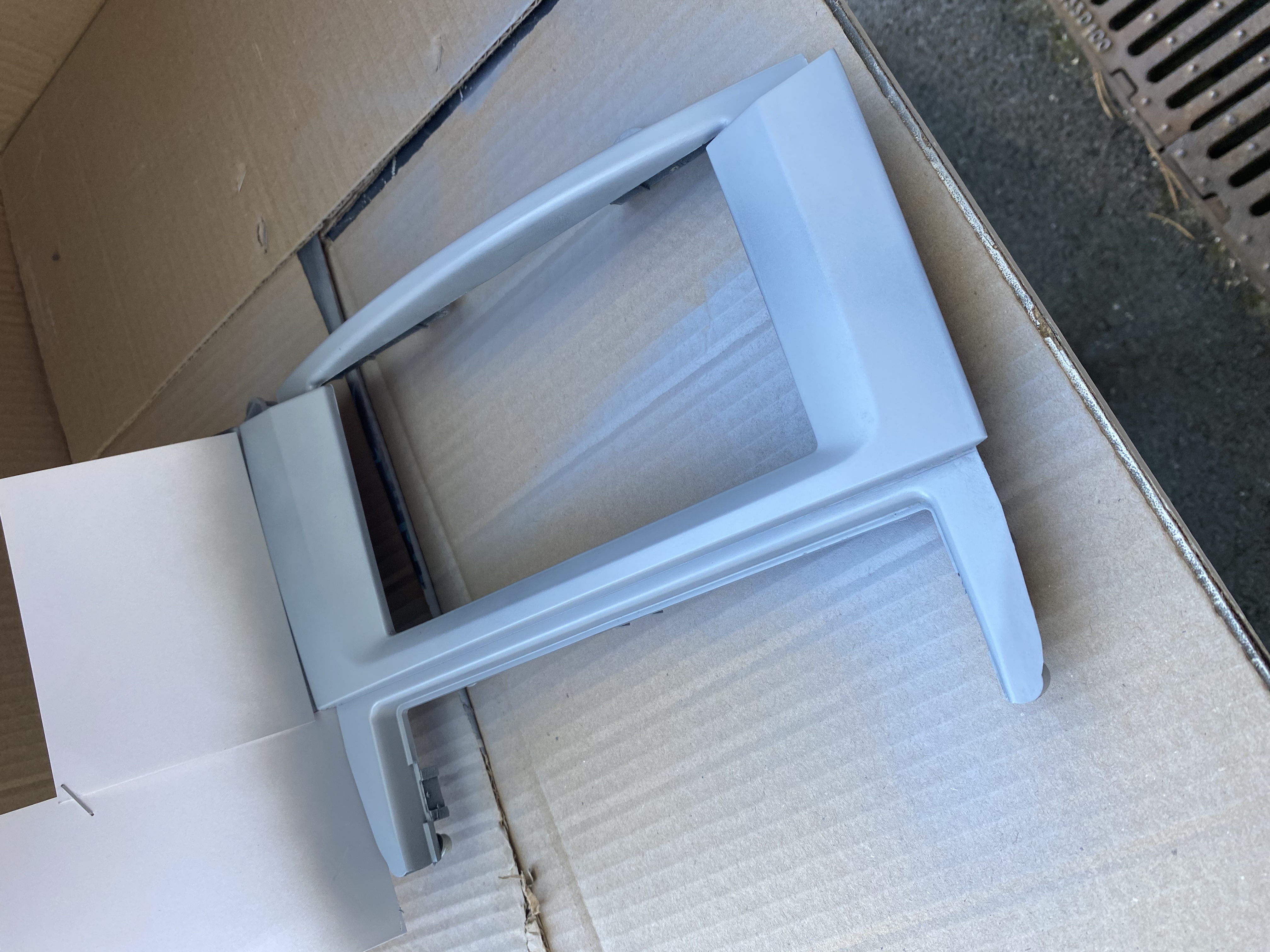

Oui, j’ai passé une première couche d’apprêtée, j’ai d’abord dégraissé la pièce puis ponçage au 400 à l’eau.
Je viens de passer une couche, je ferai à nouveau un p’tit ponçage à l’eau avant une deuxième couche d’apprêt
Je laisserai reposer toute la nuit avant de passer la couche de peinture noire
Produits action… ;) je verrai bien si la qualité est au rendez-vous…

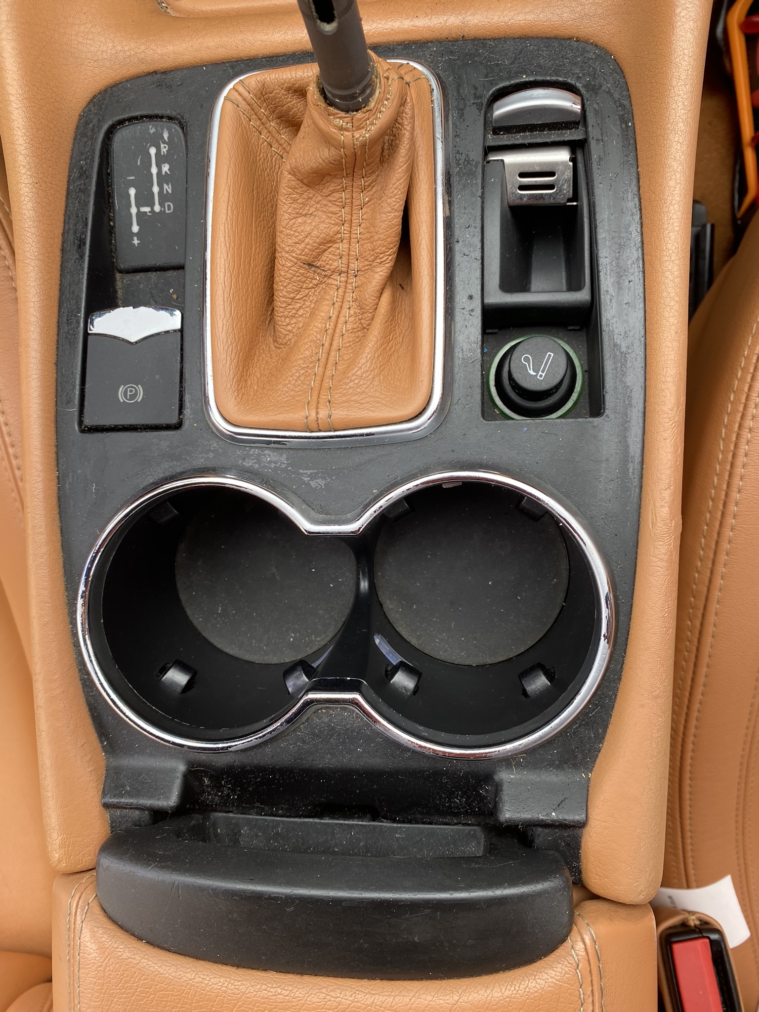

Bleu27
Messages : 256
Localisation : 27

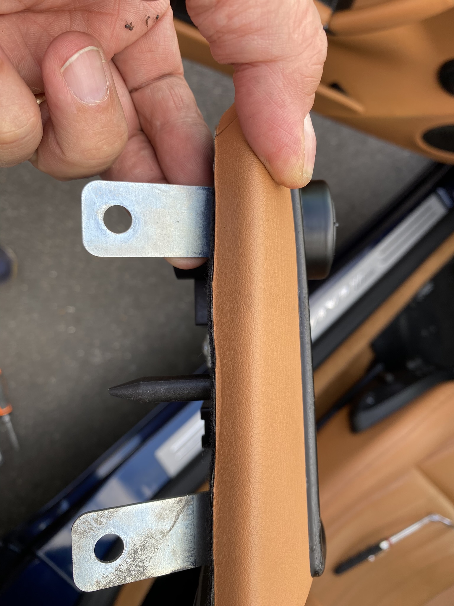

La fin est proche… il me resterait les deux blocs LV électrique. Je ne trouve pas comment les démonter mais j’ai peur que cela ne soit pas possible sans démonter panneaux de porte…
En nettoyant je me suis aperçu que cette console était rayée :cry:
Le contour écran est peint, je vais faire un saut en ville pour essayer de trouver un vernis satiné car la teinte noire fait trop brillante par rapport au reste… :roll:
