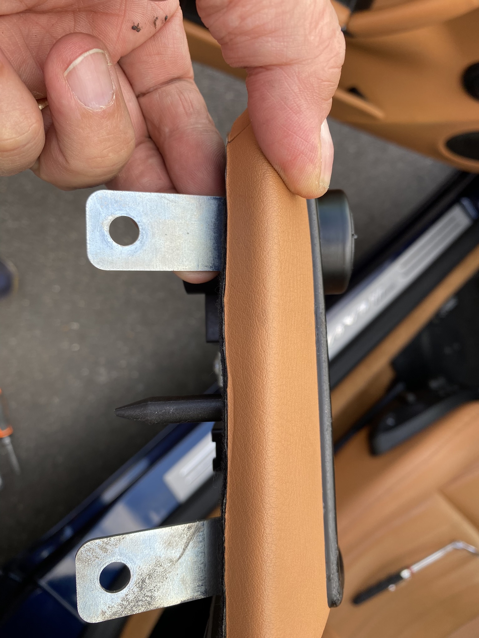

Re: Démontage accessoires pour nettoyage vernis soft touch
Bon voici des photos plus parlantes
Pour l’autoradio c’est assez bluffant en espérant que je n’ai pas endommagé certaines fonctions avec les produits appliqués (verdict bientôt )

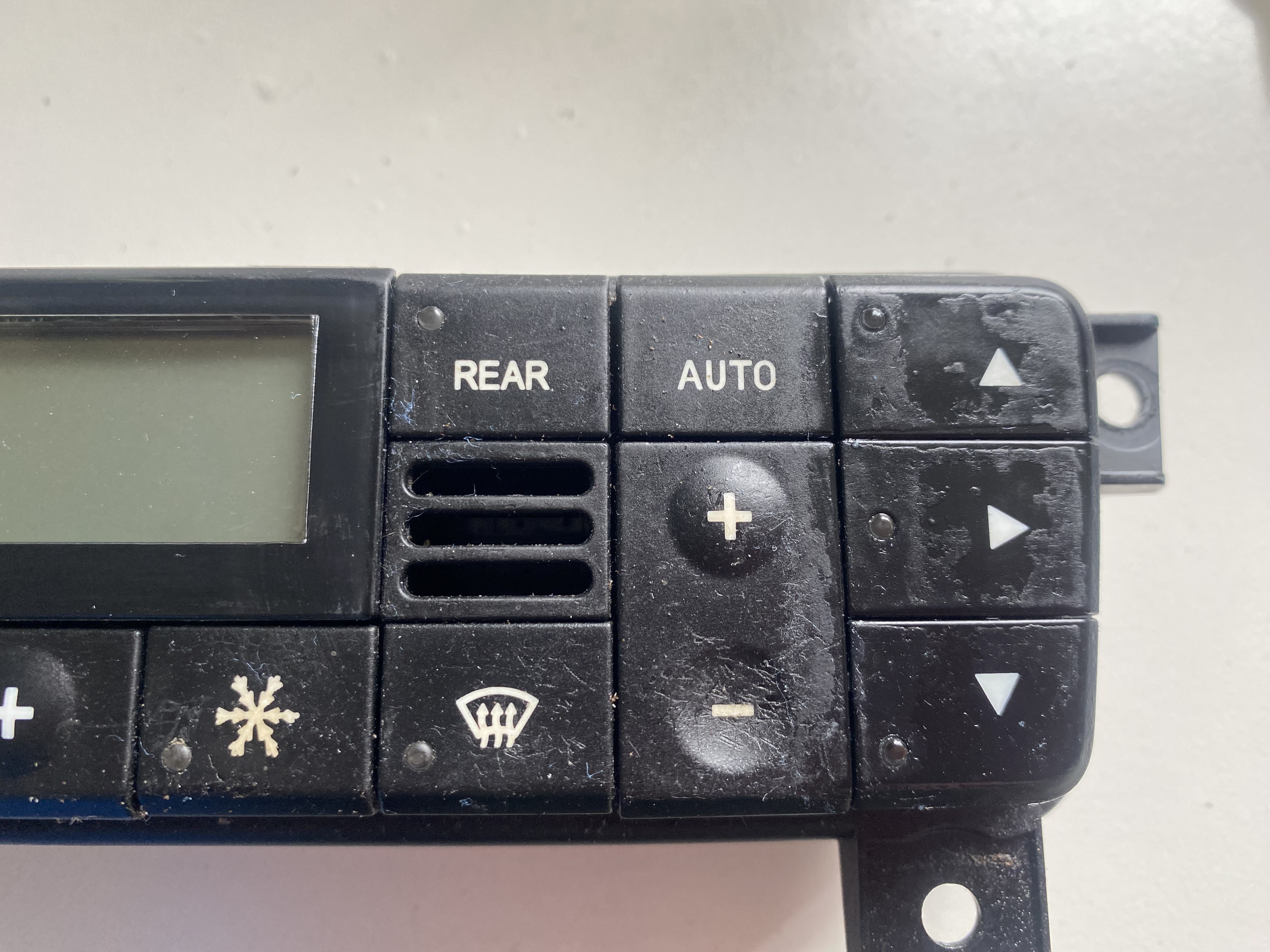

Je continue mon aventure soft touch… il me reste la console de levier de vitesse
Je vous partage l’avant après du bloc climatisation et commande de phare.
La peinture noire de ce dernier à l’air plus fragile, à force d’insister j’ai eu un p’tit accident… Je vous confirme que le meilleur moyen reste décapage à l’ammoniaque, grattage à l’ongle sous un chiffon et finition à l’alcool 95 de l’huile de coude et de la patience….
Suite à ma grosse connerie sur le pourtour de l’écran multimédia j’ai du entièrement décaper la pièce
Peinture noire satinée prévue…
ah oui tu fais pas semblant quand tu frotte !
Maserati Granturismo S 2011 bianco eldorado
Oui j’ai fait ma connerie avec un produit industriel qui sert à nettoyer les groupes offset UV
J’espère que je réussirais ma peinture…
