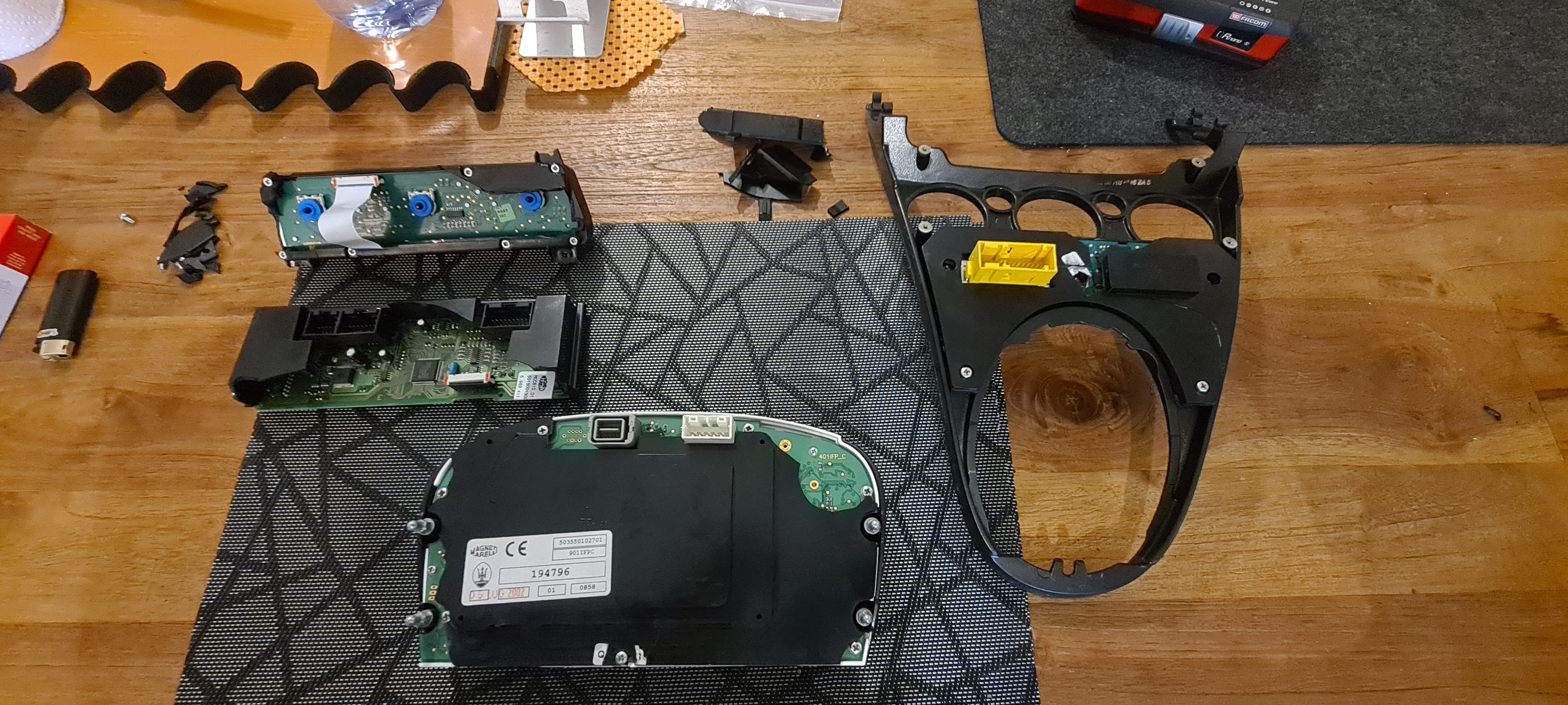

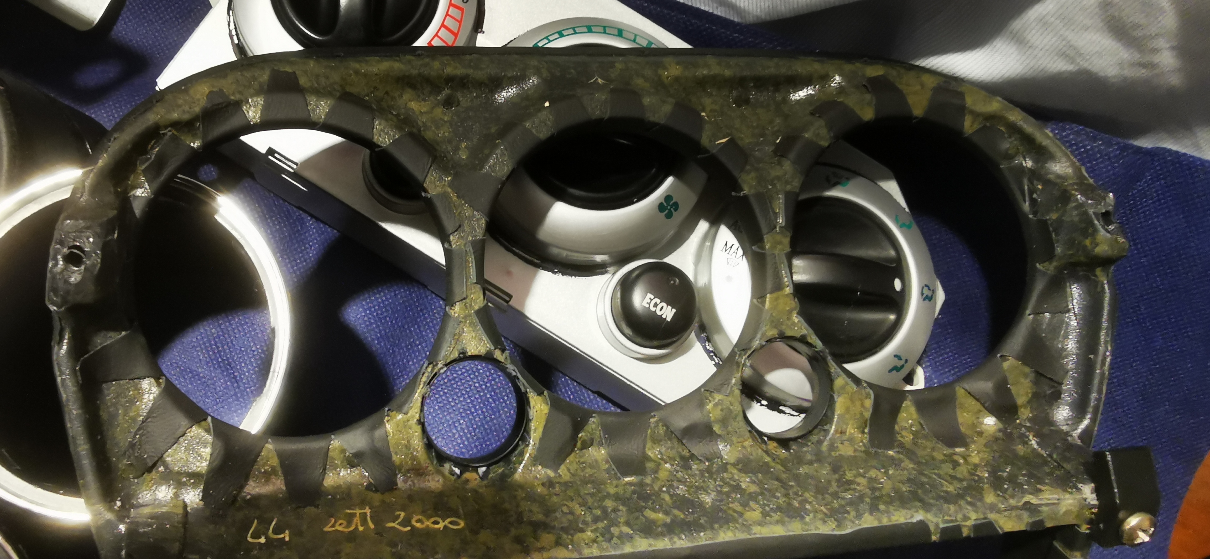

Me voilà en plein dedans, après avoir repoussé l'opération mainte et mainte fois :D je suis venu à bout de ce tableau de bord ! Opération qui va ce prolonger avec la réfection des boutons de tableau de bord et du coup la refabrication des caches extérieurs des différents organe du tableau de bord... je m'explique.
N'ayant pas d'arrache volant sous la main je n'ai pas pu retirer la noie de direction (je crois que sa s'appelle comme sa ^^, la pièce crantée qui relis la colonne de direction au volant) avec les commodos et le pommeau de vitesse car je l'avais collé il à quelques années me disant que je n'aurais pas à l'enlever... :?
La tache à été un peu plus complexe que prévus, j'ai du séparer une partie du tableau de bord côté volant pour pouvoir passer les commodos sans les retirer. Pourquoi je vous parle du pommeau de vitesse, parce qu'il est venu forcer sur l'envers des boutons de réglage de chaleur et a éclaté toute la coque en plastique qui soit dis en passant est plus fragile que du cristal ! :x

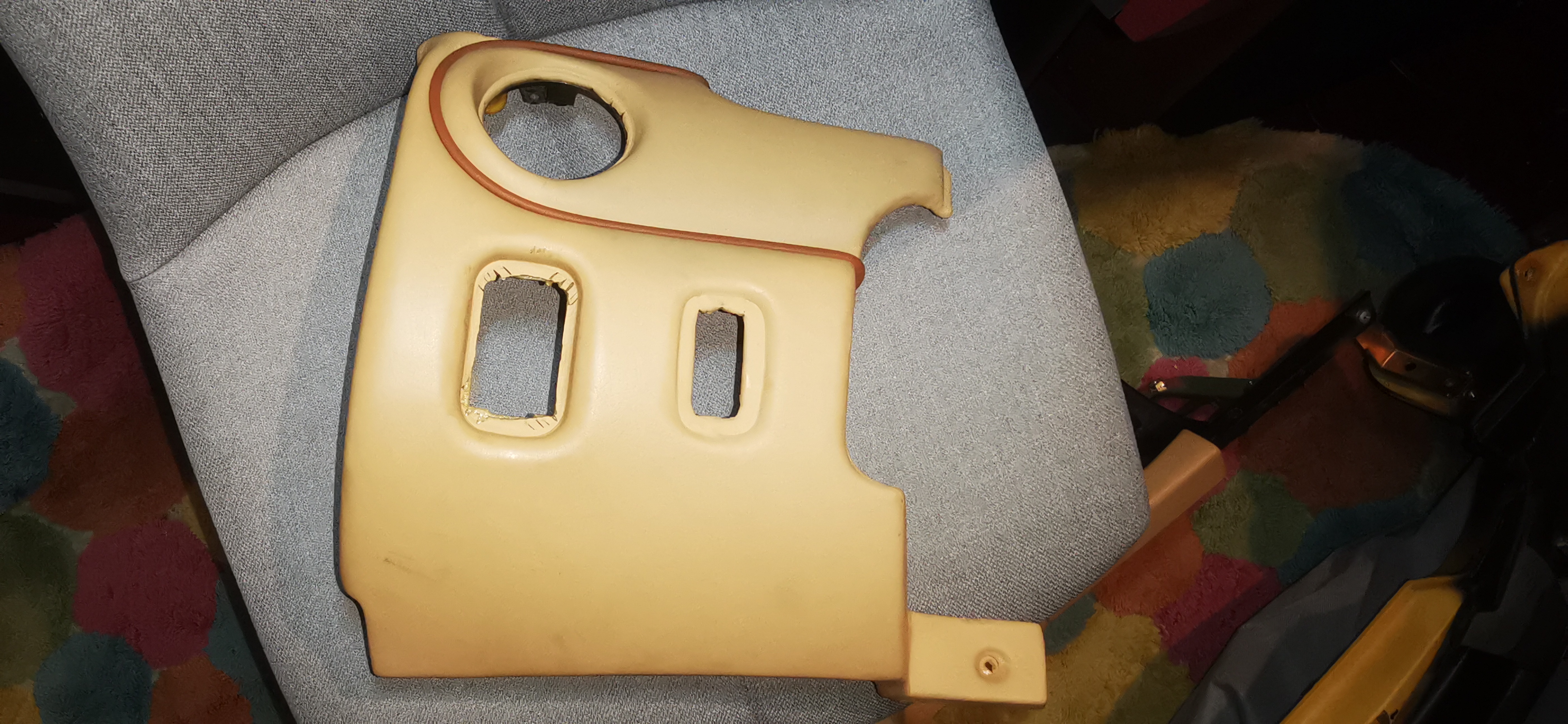

Petite surprise supplémentaire l'ancien proprio avait collé des stickers sur les boutons pour éviter de les refaire, je pense qu'il a voulu bien faire et démonter les différentes plateforme de boutons pour y venir collé les stickers un à un sur les boutons, malheureusement toutes les plateformes sont cassées !!! :twisted:
Alors ma question est la suivante, connaissez vous un site ou je pourrais les trouver ?
Sinon je suis obligé de faire quelque chose en résine et fibre de verre ou en alu, et sa va me prendre beaucoup de temps !!

je ne comprends pas vraiment ce qui est cassé mais regarde ici peut être ;).
https://www.gryp-3d.com/fr/
Joris
Messages : 368
Inscription : ven. 12 nov. 2021 22:50
Localisation : 74
Re: [4200/Spyder/Gransport] Remplacmt du radiateur de chauffage
Message par Joris »
C'est les plastiques intérieur qui sont cassé sous les boutons de la console centrale ?
Avec le temps ils sont méga fragile
La solution gryp-3d est bonne, mais tu dois leurs envoyé une pièce en bonne état pour avoir le modèle
Si jamais carplastix refabrique la pièce derrière le GPS : https://www.carplastix.com/pricelist/ma ... 0gt/coupe/

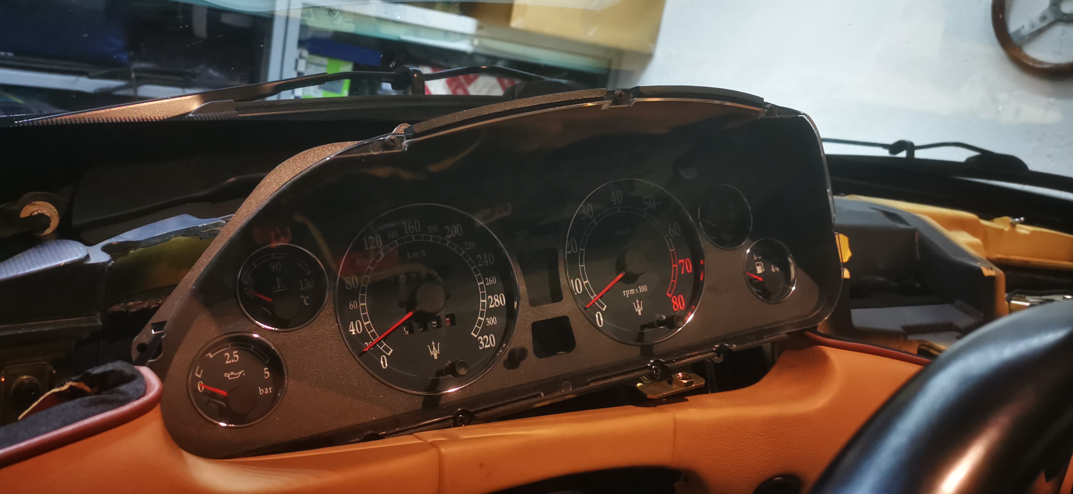

Pour le bloc compteurs, il y a 2 vis assez cachées par dessous, entre la colonne et le tdb

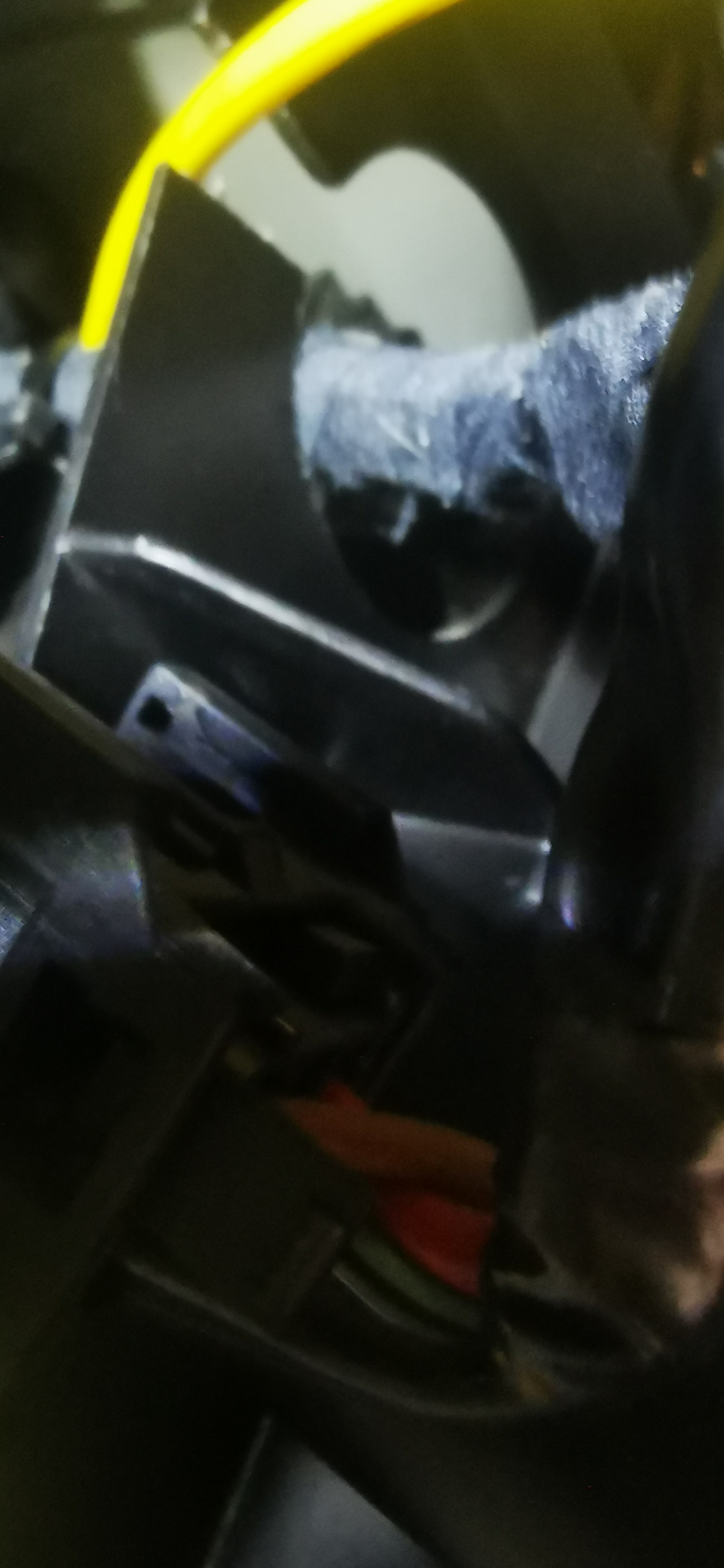

Ensuite il faut sortir le bloc par le côté droit et le faire basculer vers soit pour débrancher les prises. Elles sont très galère à retirer et je me suis aidé d un petit outil pour presser les ergots en tirant en même temps
Pour l airbag passager, je l ai débranché par dessous la boîte à gants(après démontage)
Vous cherchez cette prise

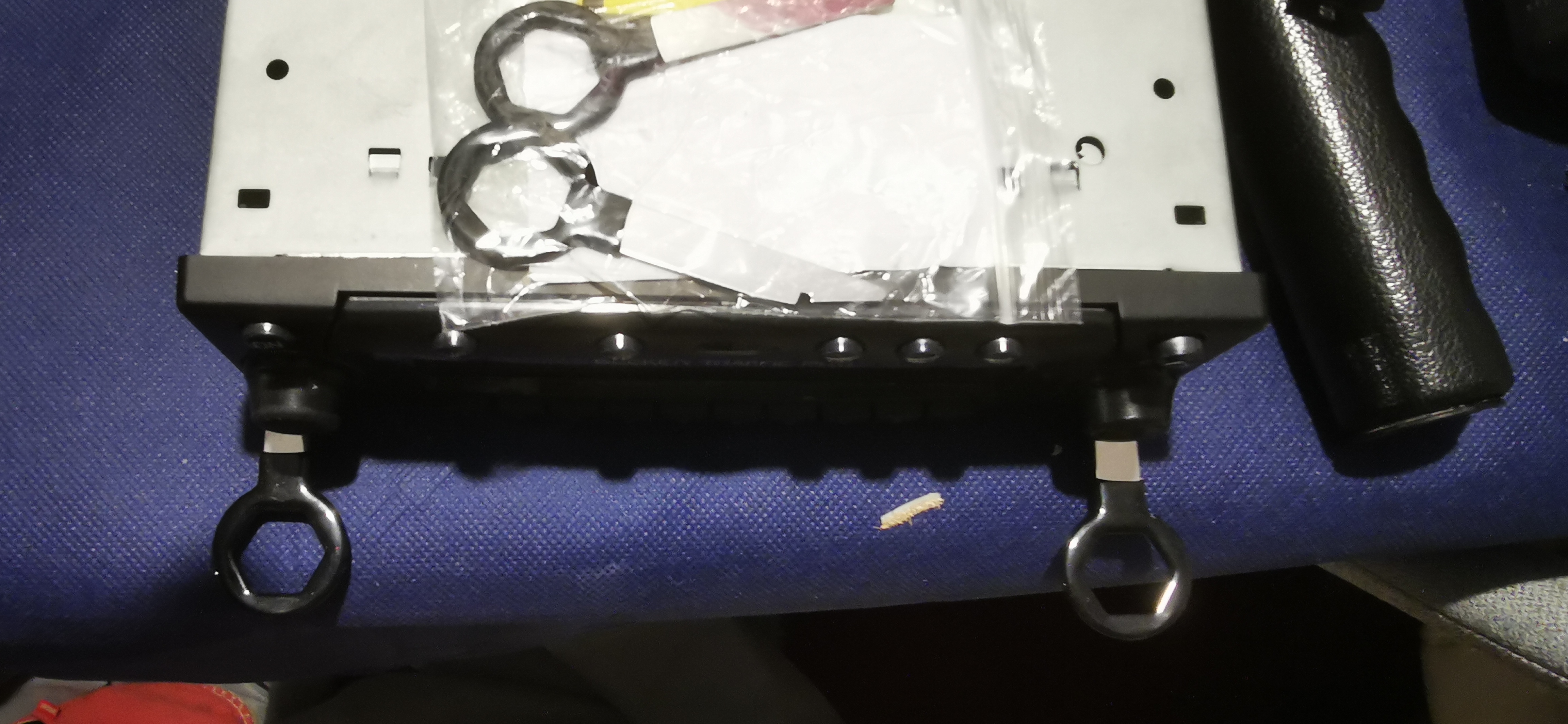

Pour l autoradio becker, kit trouvé sur Amazon à pas cher
Ensuite 2 petites vis de chaque côté et le reste est censé venir d un bloc avec les commandes de clim et boutons du bas.. Ben pour moi c est venu mais en plusieurs morceaux :lol: les clips du haut sont restés logés et le plastic de la plaque s est brisé comme un vieux cristal.. Pas bien grave je pense, je verrai comment arranger ca. Le plastique est vieux et friable, et les pas de vis directement moulés dedans. Peu de chance que ça tienne.

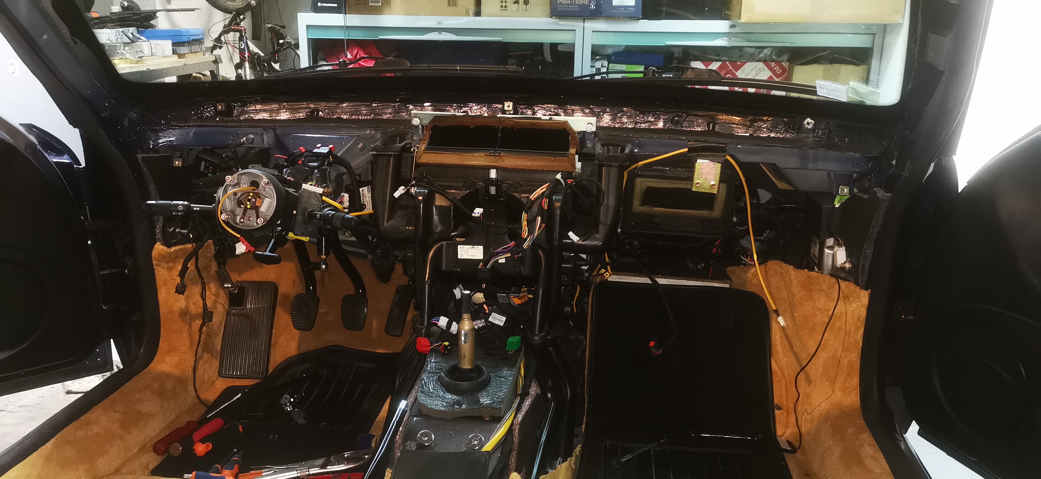

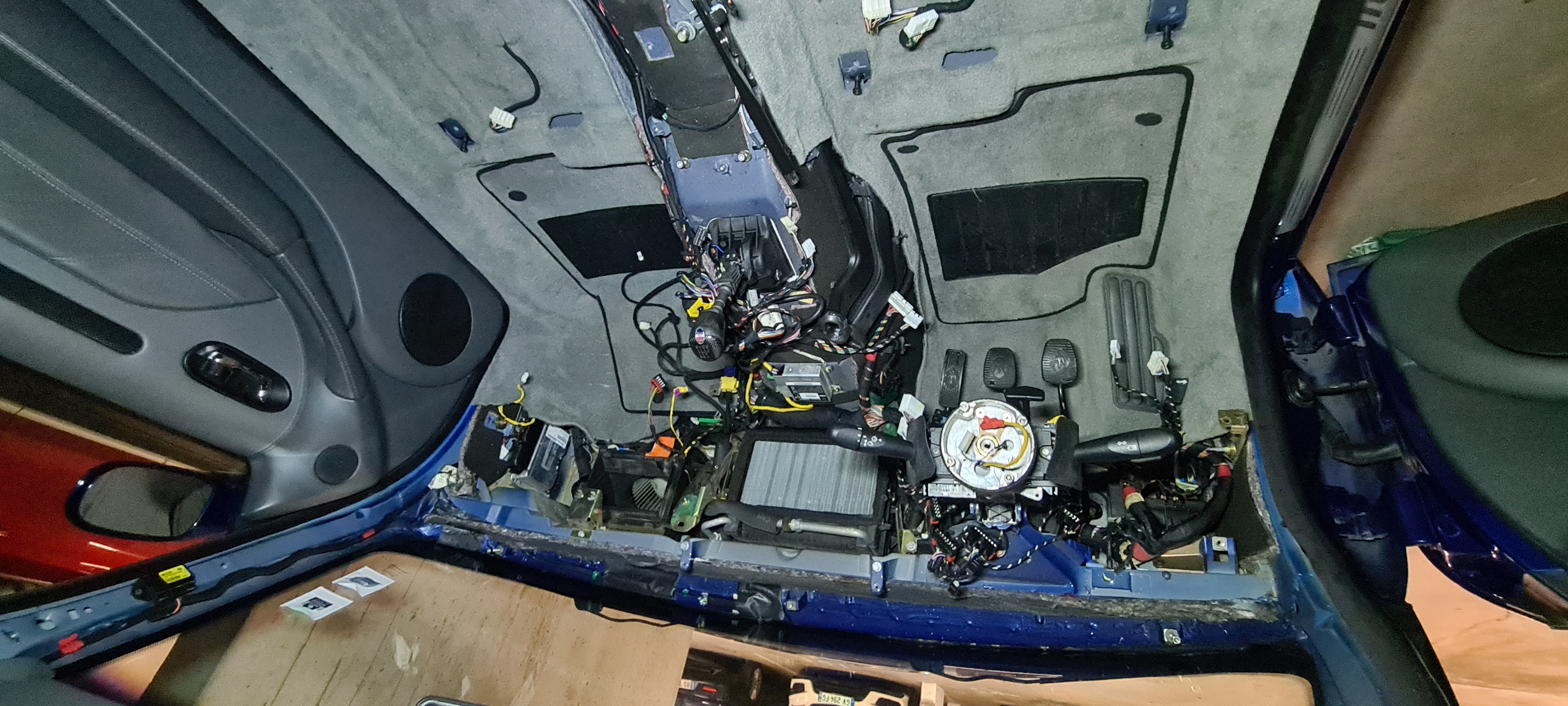

Ça avance doucement : petite variante sans démonter complètement le volant. Je n ai pas réussi à arracher le moyeux et j avoue que les como dos et connectique me font peur de ce coté. Donc il est possible de démonter juste les 4 btr qui relient le volant au moyeux. Ensuite une fois le tdb partiellement délogé, on peut démonter la partie tout à gauche. On peut ensuite faire glisser le tdb sur la droite en écartant un peu le cadre métallique une fois cette partie enlevée :
Edit : si j avais relu korben dalas je me serait moins pris la tete :roll: mais tant qu on n est pas dedans je me rends compte qu on ne visualise pas tout...
J ai délogé le frein à main (2 grosses btr) pour faire de la place sinon on est coincé. Précision, il me semble indispensable d être 2 pour manœuvrer le tdb.
Enfin on arrive à cette vision d horreur :shock:

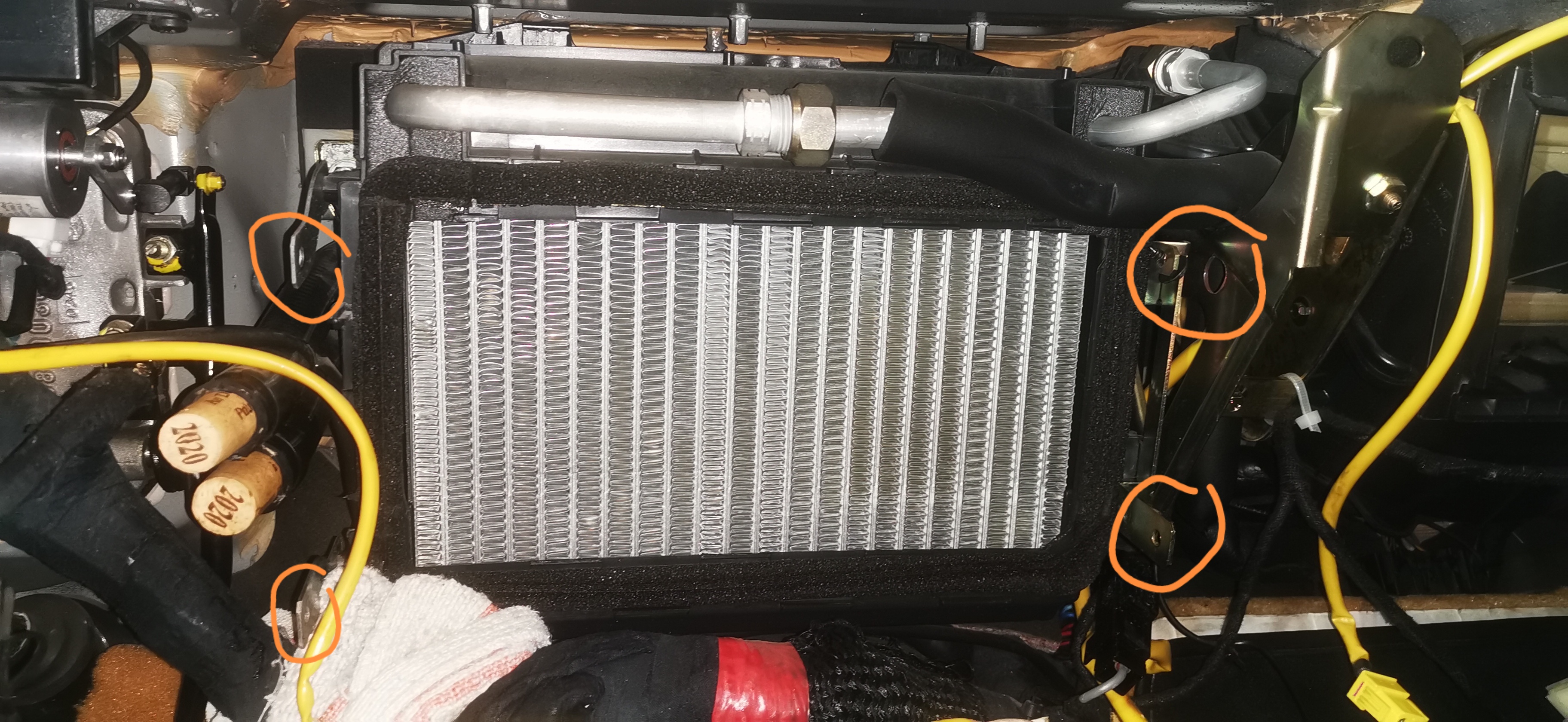

La 3200 différe un peu des 4200. Pour sortir le bloc chauffage il faut trouver les 4 vis situées aux 4 coins.. Notez qu il faudra aussi boire 2 bouteilles de vin, déjà parce que c est bon, et il est utile de reboucher les 2 tuyaux qui continuent à goutter.
Voici les 4 vis à chercher. Les ingénieurs en ont caché une hihi, en haut à droite. Sur la mienne il y a un trou dans la plaque d à côté pour y passer un outil. Bien sûr je ne l ai vue qu après :lol:

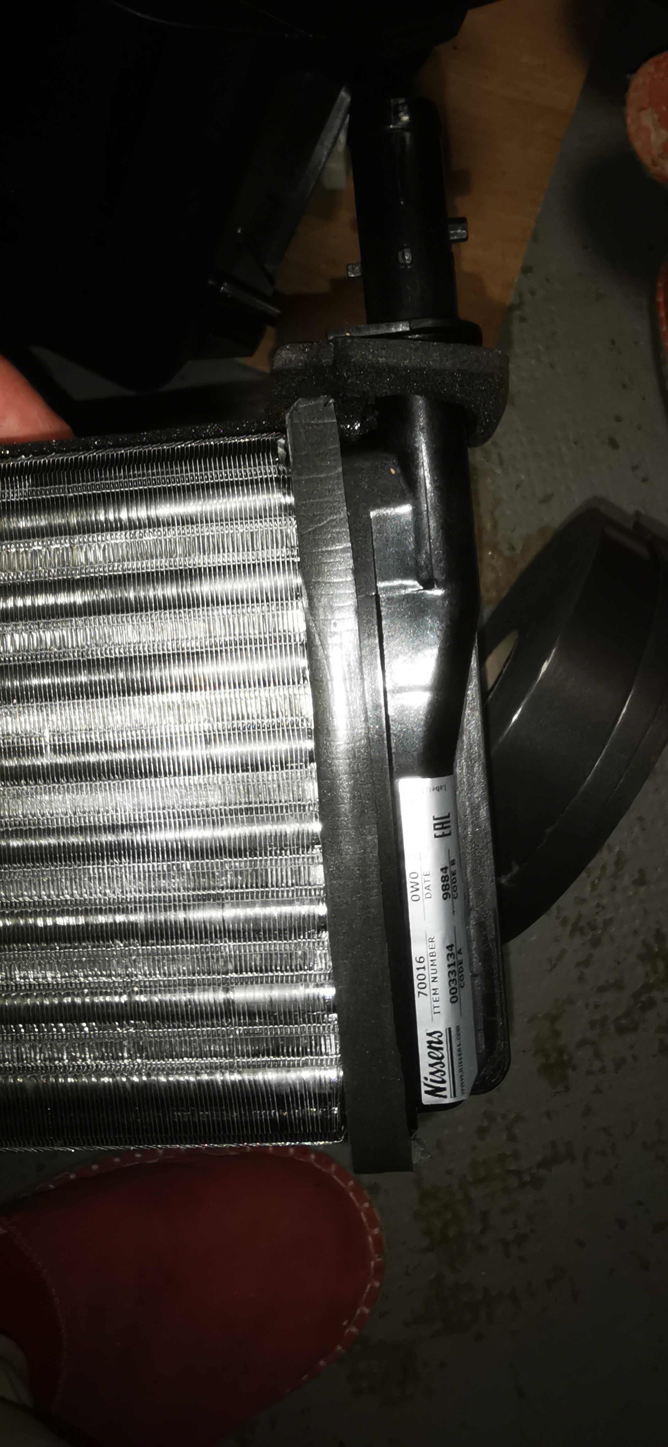

Le changement du radiateur est presque décevant après tout ce taf, 5 vis, hop on l enlevé et on met le neuf.. Il faut néanmoins rajouter un peu de mousse de chaque côté car sinon il y a un léger jeu. J ai utilisé de l antivibratile de chantier (rouleau à côté).
20mn plus tard vous commencez déjà à remonter

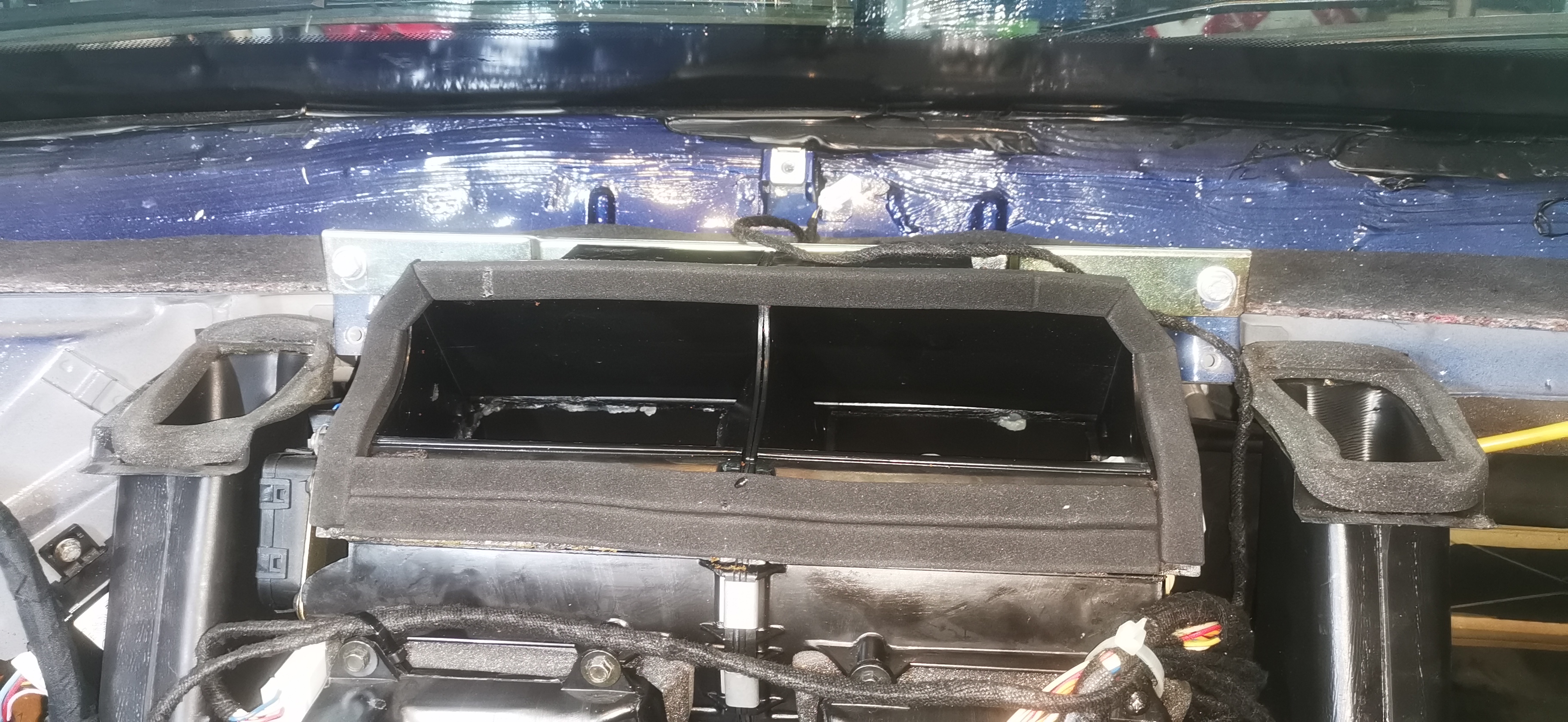

Autre différence sur la 3200 : dans heater matrix on parle d Un connecteur à débrancher et à passer dans le trou du bloc. Ici pas de connecteur. On a le choix entre démonter le faisceau ou faire une entaille dans le plastique du bloc. À priori pas de fonction vraiment structurelle. J ai opté pour l entaille. Désolé si on ne voit pas bien, photo prise après remontage des tuyaux de ventilation.
On peut aussi remplacer certaines mousses. Ici avec de la mousse haute densité autocollante vendue en gsb.
