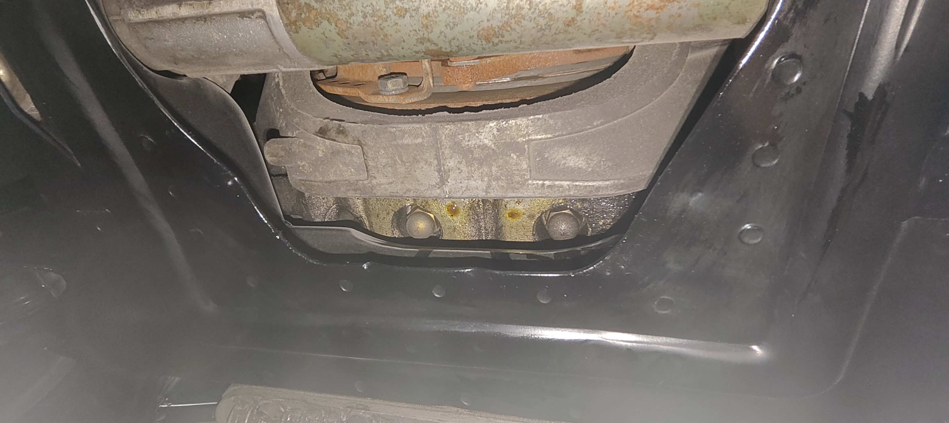

c) De l'huile encore, mais plus devant cette fois, à l'arrière du moteur.
Pas beaucoup, mais bon, on a dit qu'on la mettrait au top cette ghibli, je peux pas faire semblant de n'avoir rien vu.
Peu de doute, c'est, à priori, la bague d'étanchéité du vilebrequin qui n'est plus étanche.
La bonne nouvelle, c'est que ça ne coute pas grand chose pour une fois, 20-30€. Et ca devrait faire un tuto sympa.
La mauvaise, c'est que pour l'enlever, il va falloir enlever la boite. Je ne vois pas comment ça va pouvoir se faire rapidement ce truc.
Tant que j'ai tout démonté, vous voyez des trucs à remplacer préventivement "tant qu'on y est" ? L'embrayage est probablement d'origine mais ne semble pas avoir de soucis, on verra visuellement. Le démarreur ? Ca coute une fortune ou il y a une alternative à vil prix?
Et voilà, à priori, le reste ne pose pas de problème. A priori.

Pour ce qui est du roulement, je le sens moyen, ça doit être galère à enlever sans ouvrir non?

Pour l'étanchéité du vilo, attends de voir si après avoir suffisamment roulé le joint reprend des couleurs.
