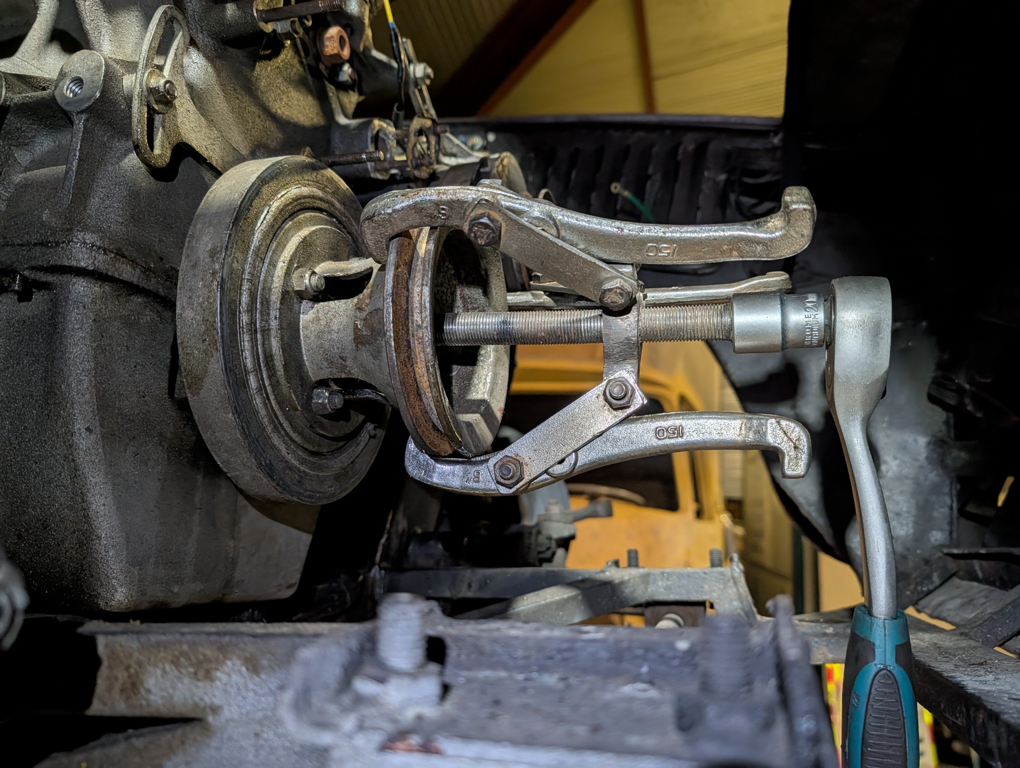

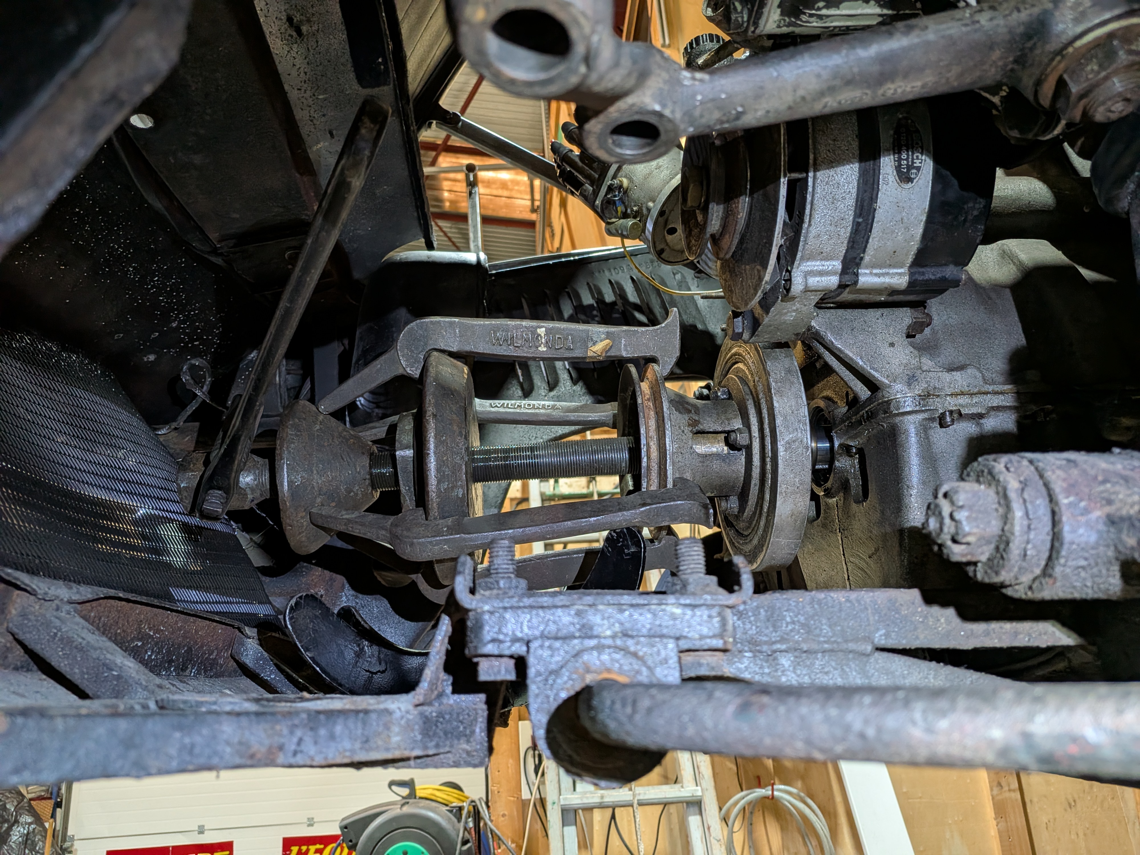

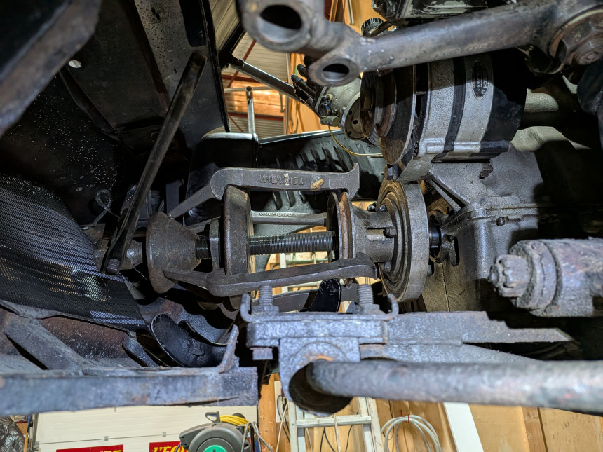

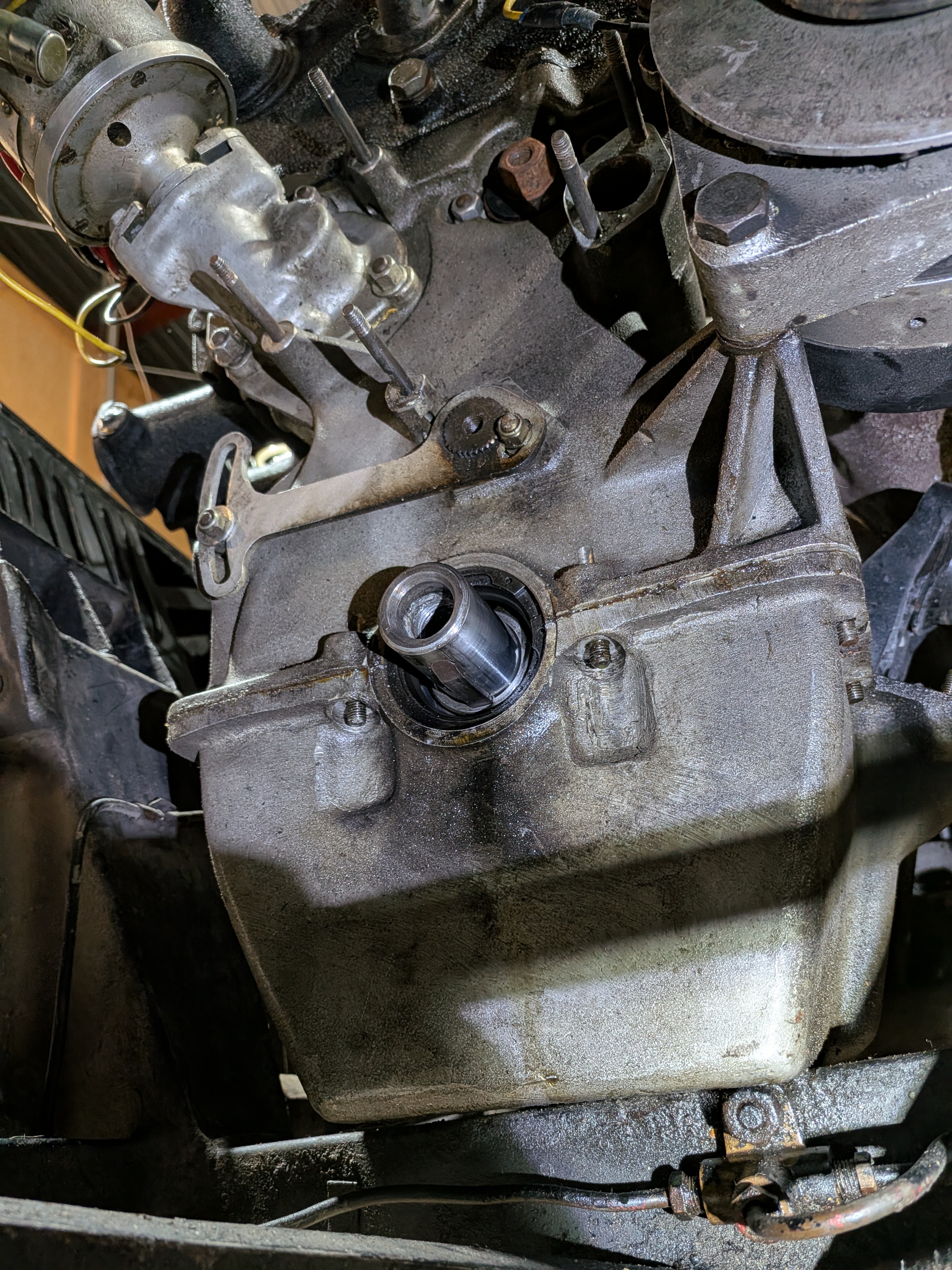

J'avance doucement mais sûrement sur la remise en route de ma mistral.
Injection ok, allumage ok
J'ai eu la pompe à eau qui m'a lâché pendant mes tests
Donc j'ai commencé une grosse révision de tout ce qui gravite autour (malgré que ça avait déjà été plus ou moins fait pour la vente ...)
Pompe à eau restaurée
Soufflet de rotule de direction aussi
Boitier de direction aussi
Radiateur de chauffage et refroidissement aussi
Vidange boite et pont aussi
J'ai commandé un nouvel échappement
Par contre je bloque sur la poulie du vilebrequin, je n'arrive pas à la retirer avec un arrache moyeu. Son joint spi fui et j'ai besoin de la retirer pour retirer le carter d'huile sans faire tomber le moteur.
J'aimerais nettoyer le carter et la crépine de la pompe à huile.
Si vous avez des astuces ...
